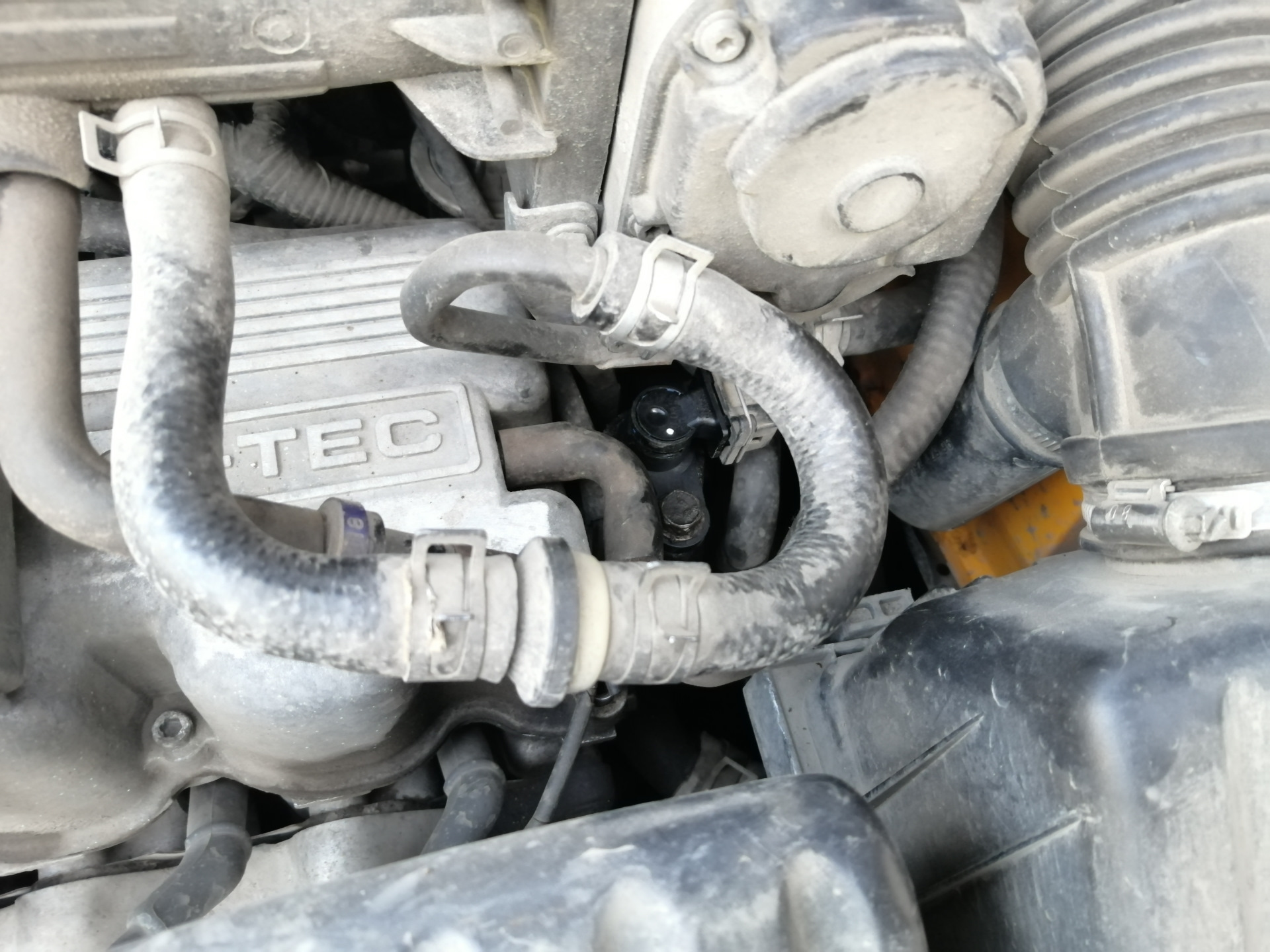

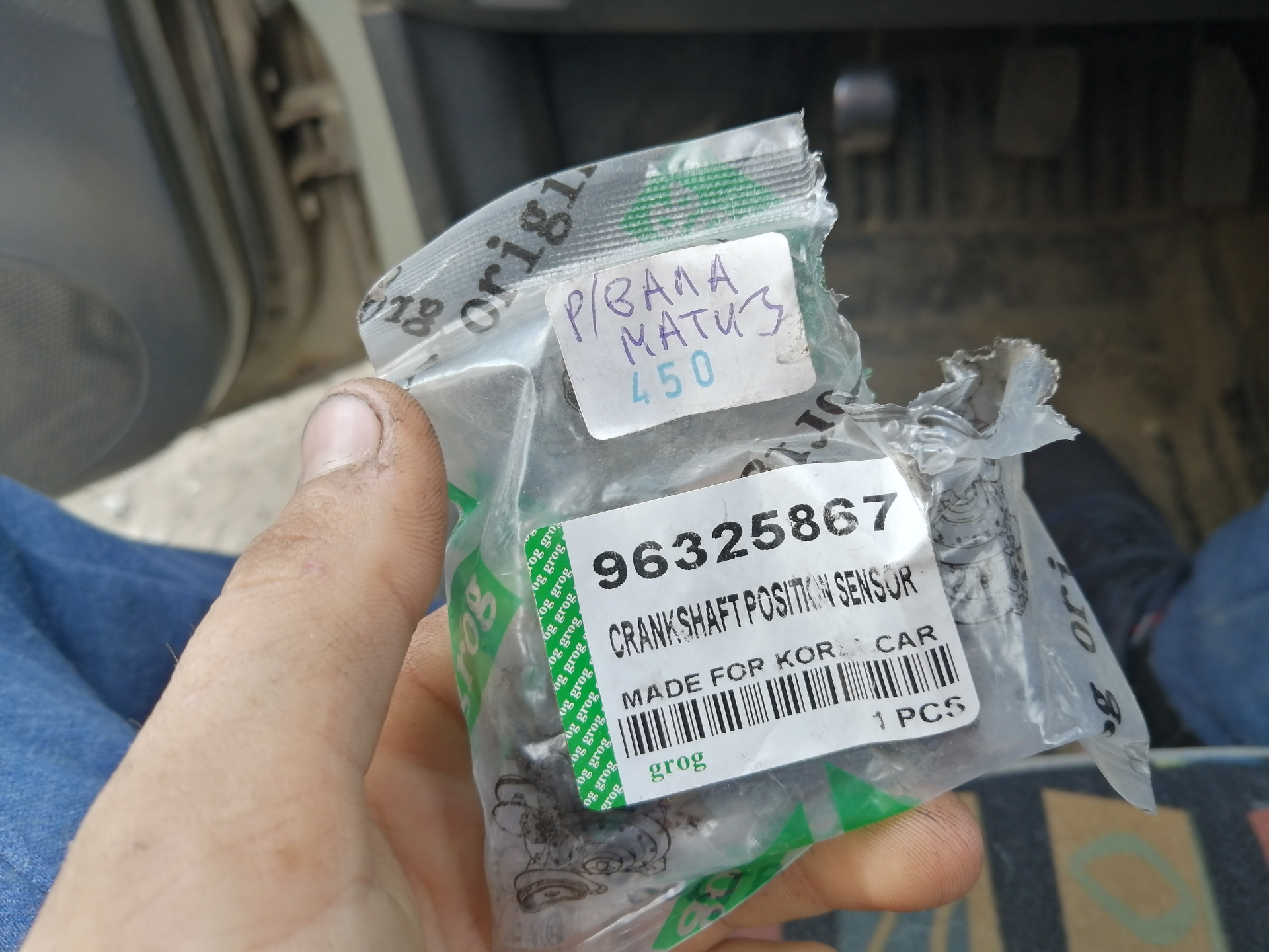

Всем привет, как то умер датчик распредвала, заказать не было возможности поэтому пришлось купить Китай за 450р и прожил он у меня отсилы неделю. Заказал оригинал установил все стало нормально,
а как проявилось — умер? у меня постоянно выскакивает ошибка Р0341, тоже поменял на китайский. ошибка выскакивает по несколько раз на день.
Заводится не с первого раза, дольше крутиш мотор, убегает зажигание и при газ в полас появляется детонация, потеря динамики, расход увеличивается
