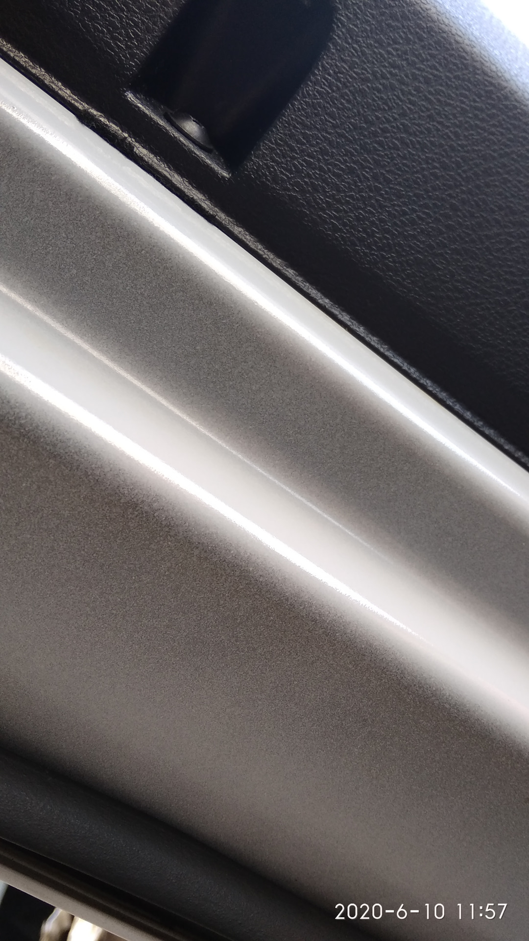

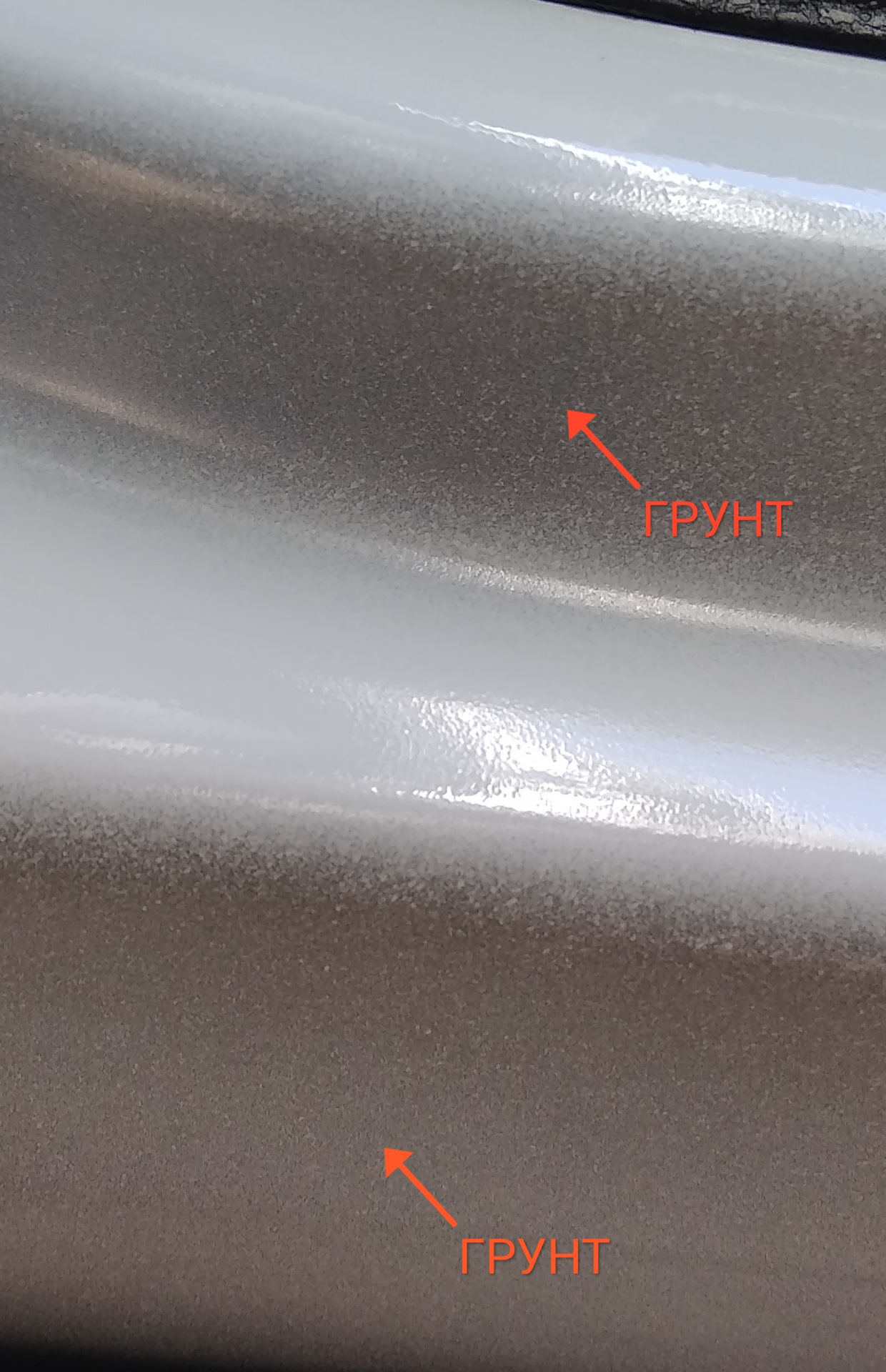

у меня и там тоже едва окрашено, в проёме 5й двери, и ничего не жужал я )) Но это низ дверей, там гниёт знатно. Низ дверей в твоём хендае окрашен? Желательно с фото.
Не смотрел. Гнить не должно если. 1 — антикор периодически делать и заливать внутрь консервант. 2 — периодически мыть эти места. У меня больше притензий к нижнему уплотнителю. Он идет прямо к кромке двери, а там дренажные отверстия, вода будет задерживаться под резинкой возможно. Потому думаю под ней надо антикором помазать. А так в основном гниющие двери это ржа идущая из складки дверных панелей, изнутри, где вода сливается. Антикор решает эти проблемы. Смотрел видос, замена внешней панели двери на тойота камри, вот разогнули кромку, а внутри голый метал в этом шве, туда грунт даже в ванной не попалает. У всех машин от туда и идет ржа
Раз там грунт торчить то ржа пойдет и снаружи без доп. обработки, 100% были примеры знакомых вазов с обработанными дверями внутри. Собственно, поэтому и посмотрел. А уплотнитель у меня там провис от антикора вытекающего из отверстий, при открытой двери виден. Другой вот уплотнитель, который на кузове дверь трет, а там и краски то нет толком.

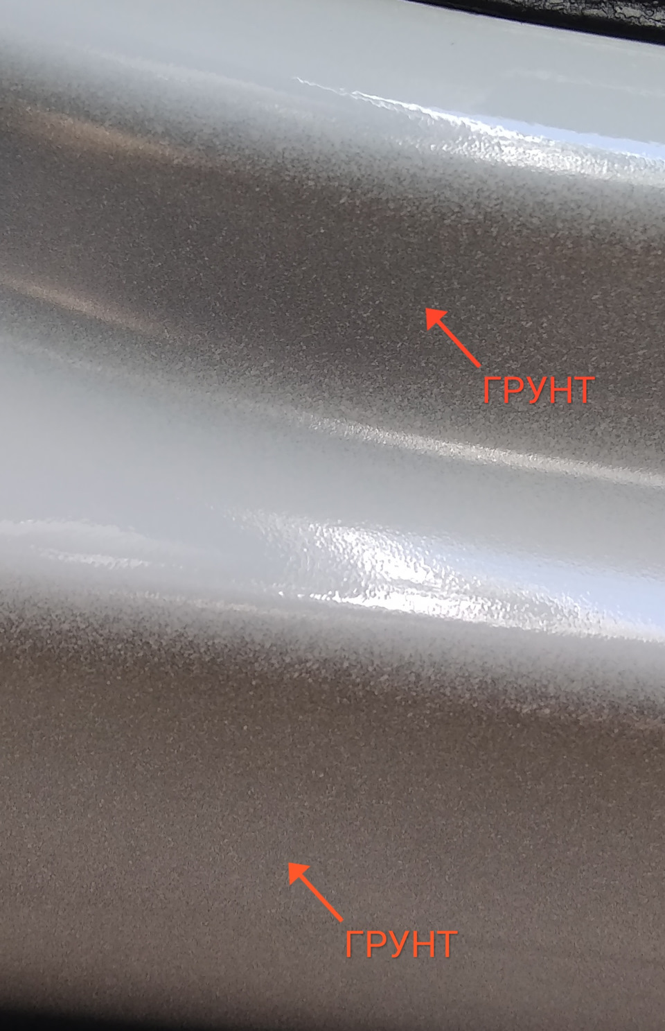

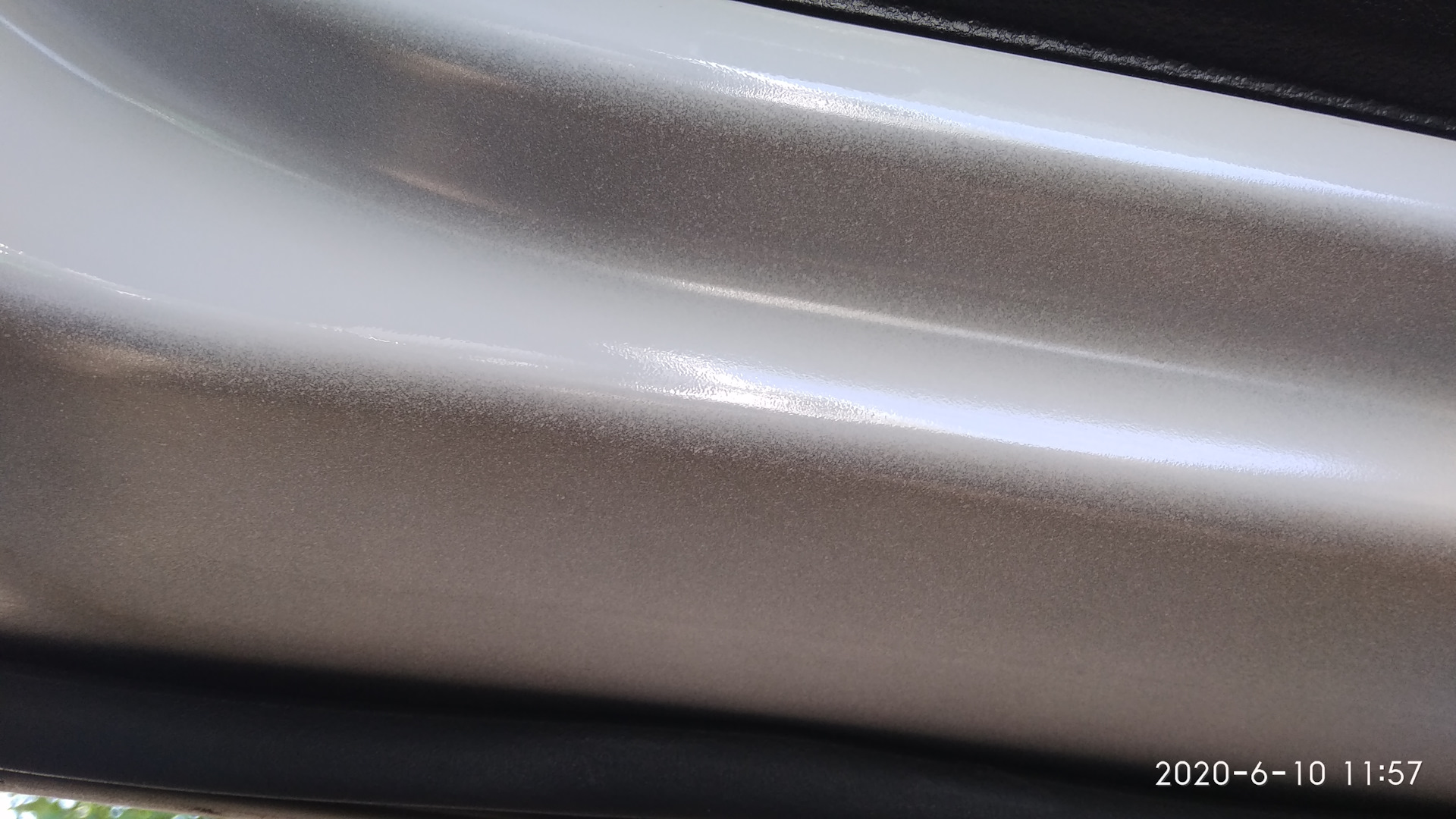

Это фото проема багажника слева.переход лака можно заметить около стекла прямо по краю стойки.проем багажника матовый( без лака) если там лак жопа битая или двойной покрас

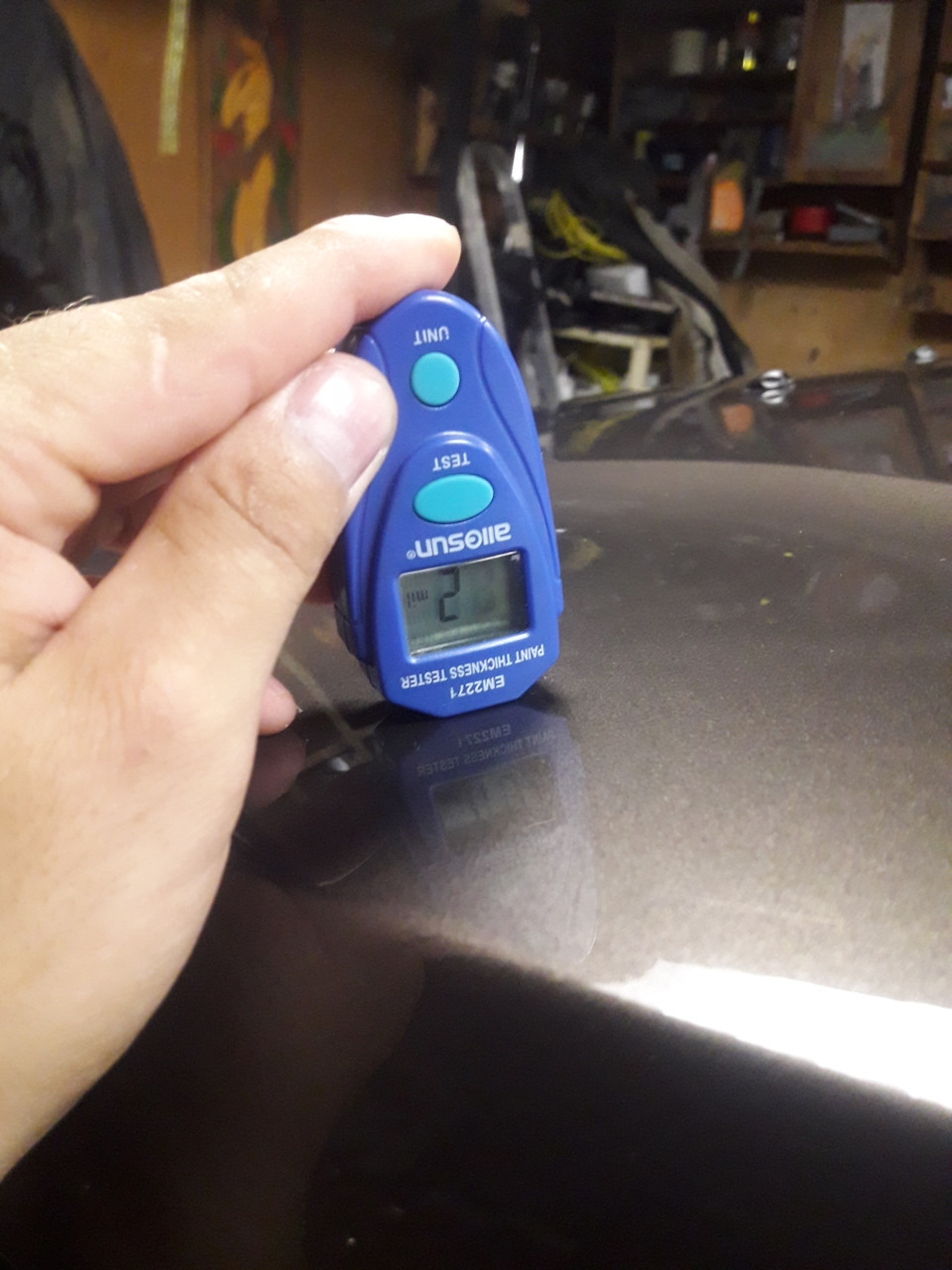

Да ладно это может моя недокрашена🤣🤣🤣🤣🤣на калине первой этот китайчик 3-4 милидюйма показывал, на второй калине 2-3 на весте и логане 2 тоже 2 ну в редких местах 3

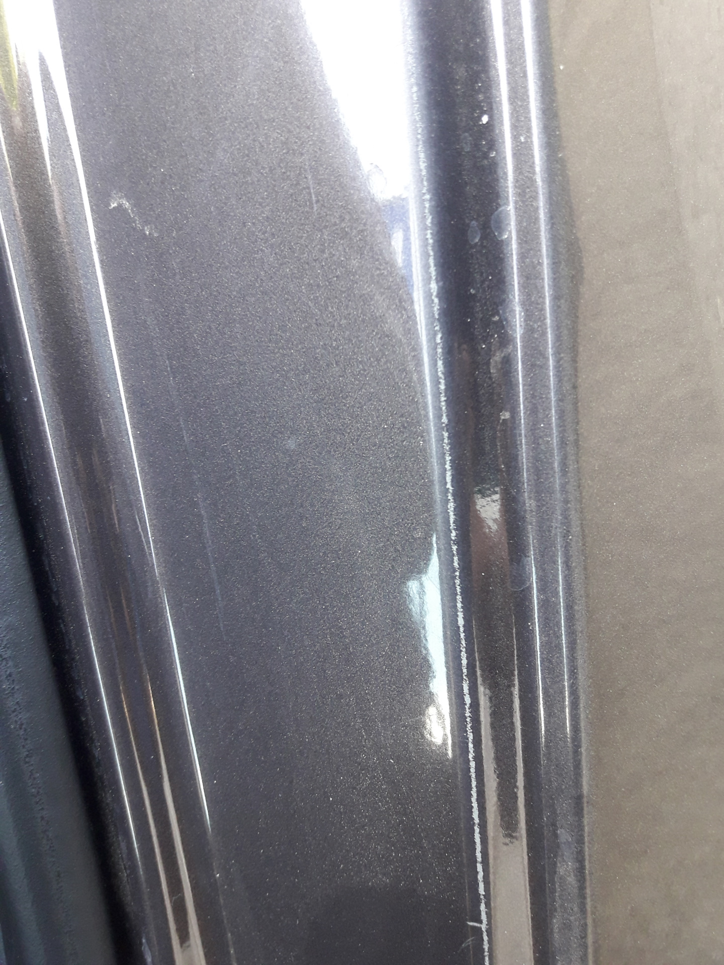

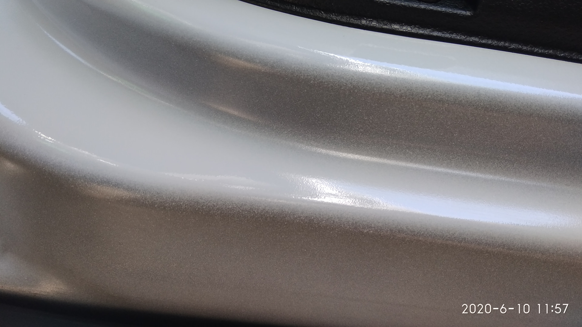

Я ставил когда колонки в двери, смотрю внутри напылено краской и все, кое где тупо грунт, думаю че за херня, а мне кореш говорит, что у него так же(фф3). Ну я и успокоился.

Завтра, не забуду проверю со спиртом. Чтобы уж 100%. Просто лаку там не откуда взяться, его отсутствие хорошо видно по поверхности. Она там такая же как, ты отметил, под капотом. И, кстати, также стирается спиртом на крыльях, той полоски, что капотом прикрыта. Чуть пшикнули сверху при закрытых дверях и капоте, и двери багажника (там внутрянка тоже гавно) и все.

на хендае у меня если открыть 5 дверь, то в верхней части проема не прокрас ппц какой, ничего, норм все.

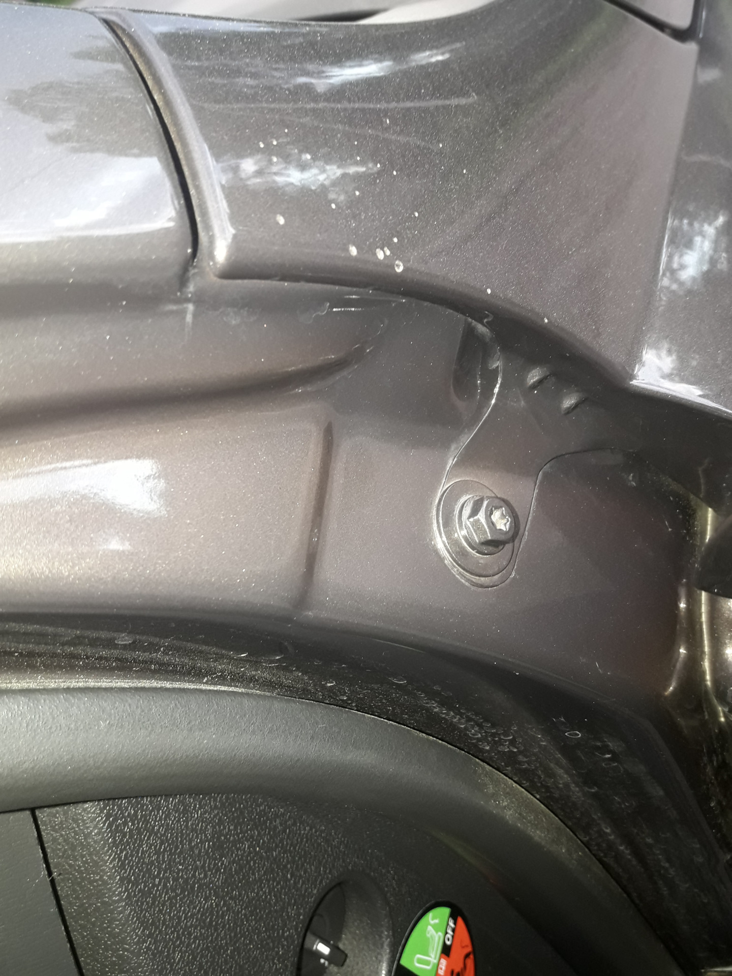

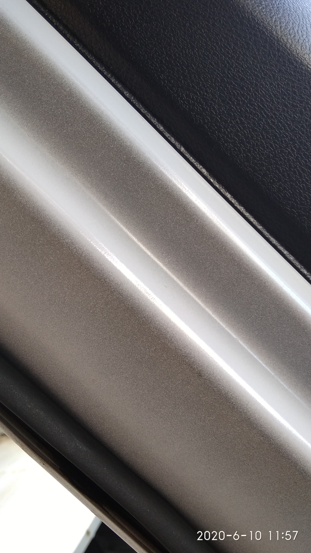

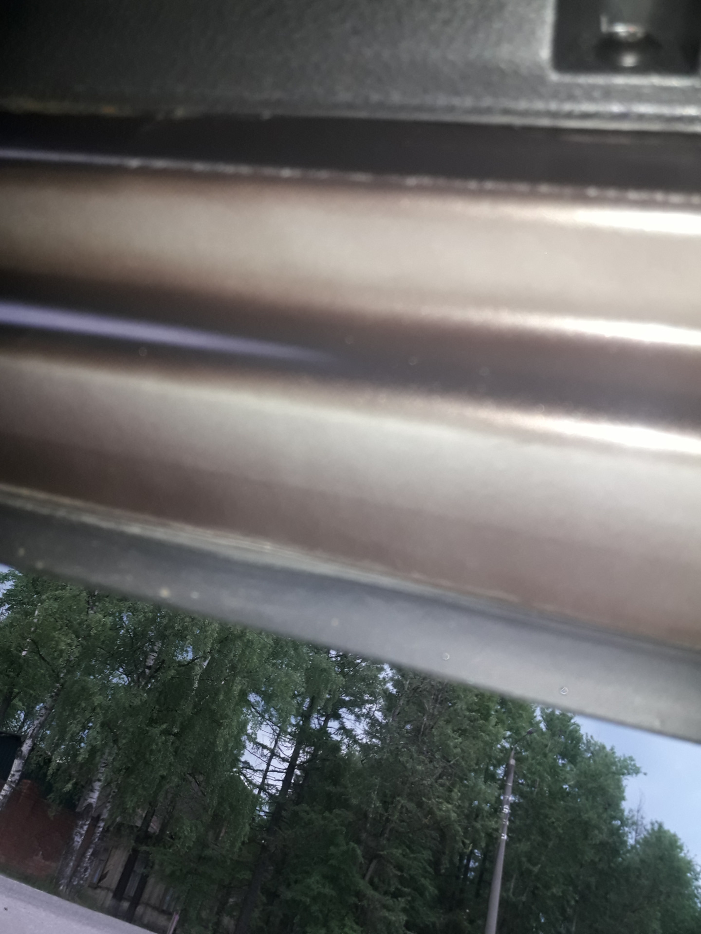

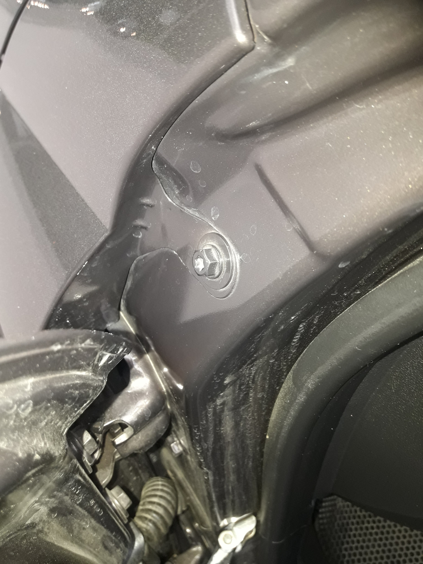

Не пойму где это. Так то вроде проем дверной, но что-то смущает верхняя часть фото

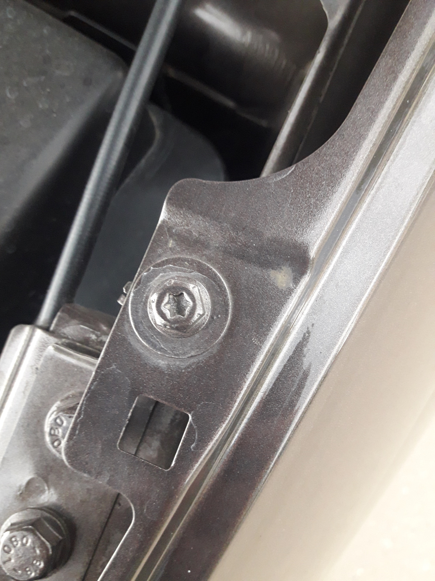

Тут по ощущению и краску пыльнули мальца

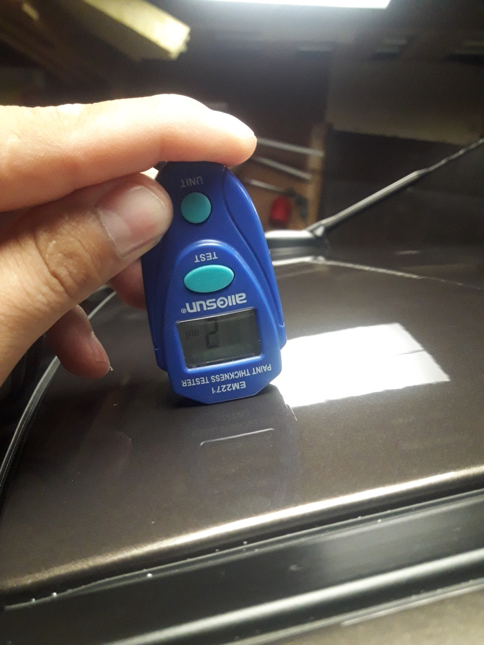

Да у нас вся машина слегка пыльнутая🤣🤣🤣🤣50-80 микрон болше не мерил на ней нигде
Б**, у меня внешка вся от 130 до 180 (микрон имею в виду) была. Может она прекрашена вся нах)))
Эт на всех так вот мои двери

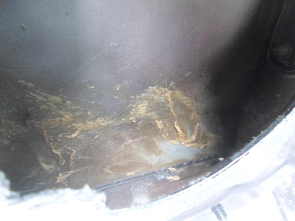

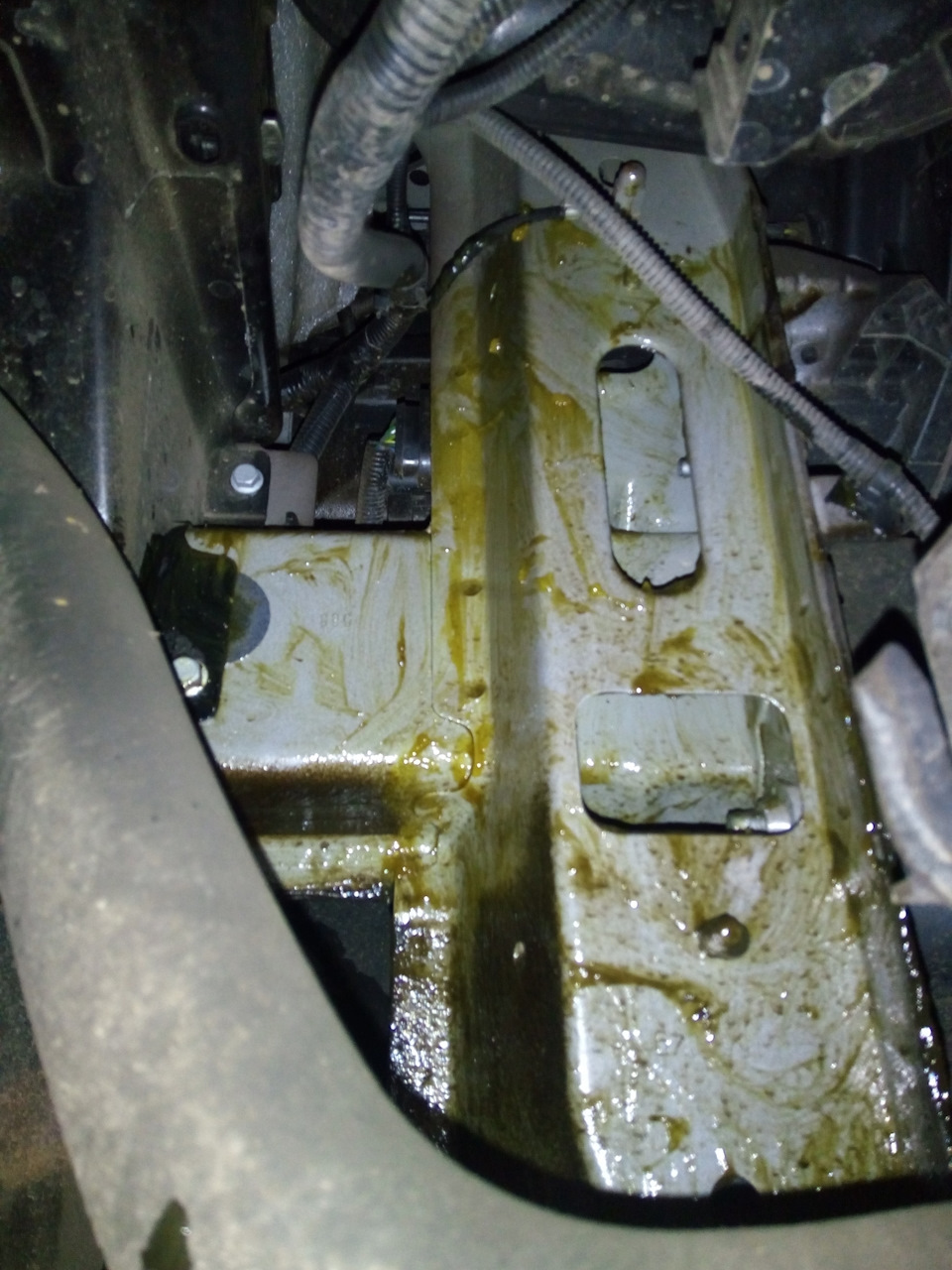

Замазал мовилькой этот позор
Я на яме смотрел, в глаза не бросилось ничего, походу просто грязная. Сто пудов такая же херня
Я смотрел у дилера в рем зоне все такие, но там хоть бы антикором дунули дополнительным( за который мы 10к отдали) нифига
Максимум 3 милидюйма есть наплывы 1 милидюйм 25 микрон

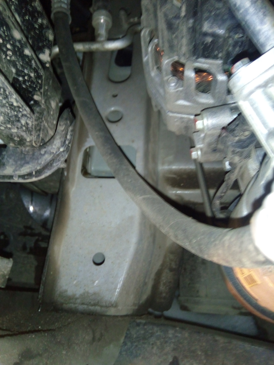

Слева нет
А тут чего нет, лака?ага, увидел
посмотри у себя как так же?
Машина загадка справа есть
Если сверху лак, то ничего страшного.
Откуда там лак, его и на машине то нет.
Ватным диском со спиртом потереть. Капот, например, внутри точно без лака. Краска стирается.
По этим переходам легко определять зато битая или нет если лак все фини теля комедия🤣🤣🤣🤣
Т.е. тоже считаешь там снизу лака нет?
У меня нет двери заводские🤣🤣🤣🤣
Так я и думал.
Помнишь тебе в коментах писали битая крашеная, когда антифриза подтеки на поддоне увидели🤣🤣🤣🤣🤣я сука пол вечера ржал с этих экспердов
И не только тогда про битость и крашенность, на любой указанный мною дефект была такая история )

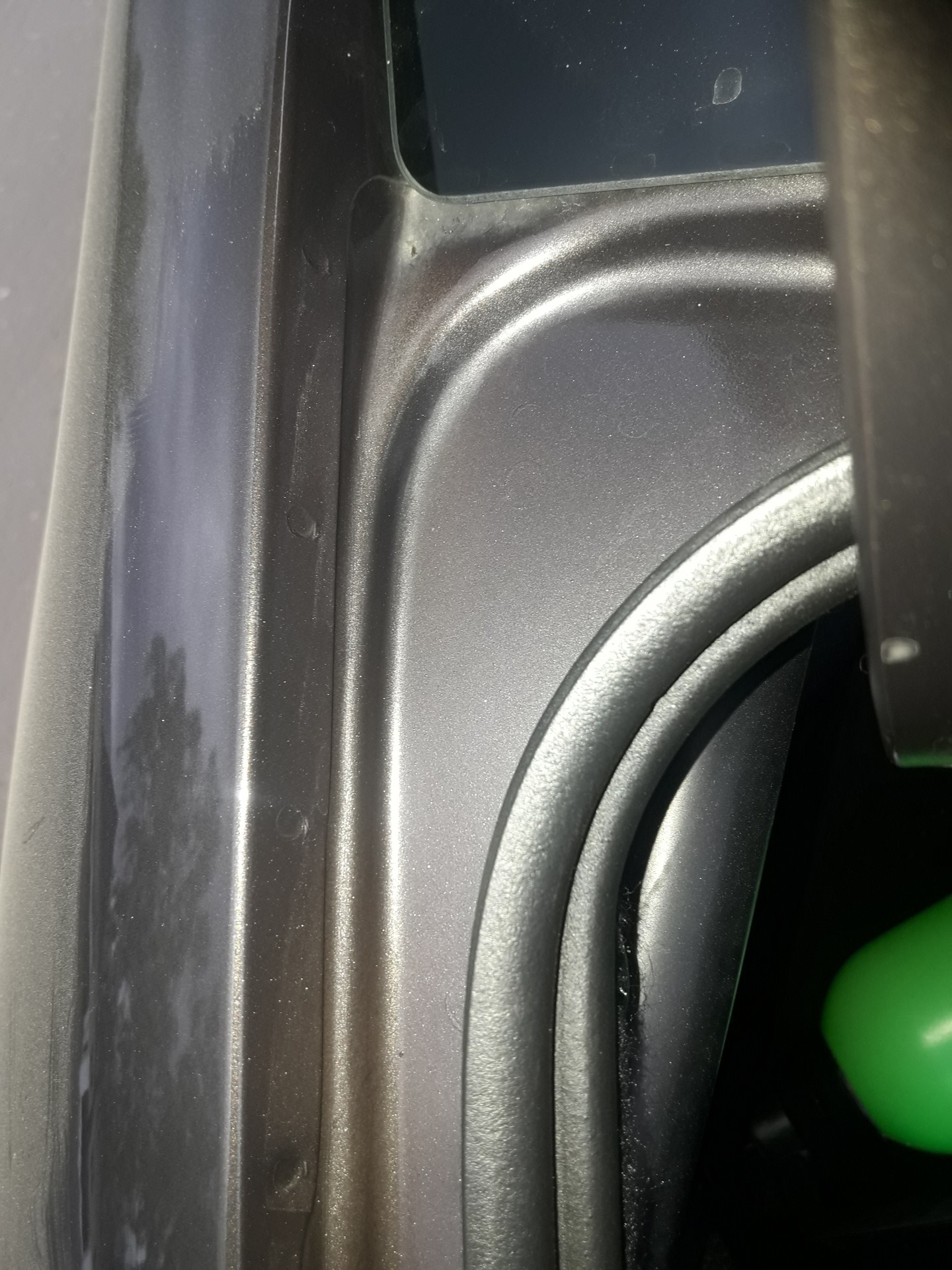

Сегодня глянул двери, у меня также, может белого побольше.
не сомневался, у всех плюс минус так и будет
Ну не знаю, у меня как с наружи так и с нутри.
Ты уж определись, знаешь или не знаешь ;)
vlad1174
Не, ты просто внутрь не заглядывал значит
Серег та же фигня на всех 4 дверях, я красить не буду ее потом не продашь с крашеными проемами совсем
По гарантии вам покрасят🤔, но надо ли оно вам?!
Куда смотреть?
На слезы опыла по грунту снизу, вместо прокраса.
