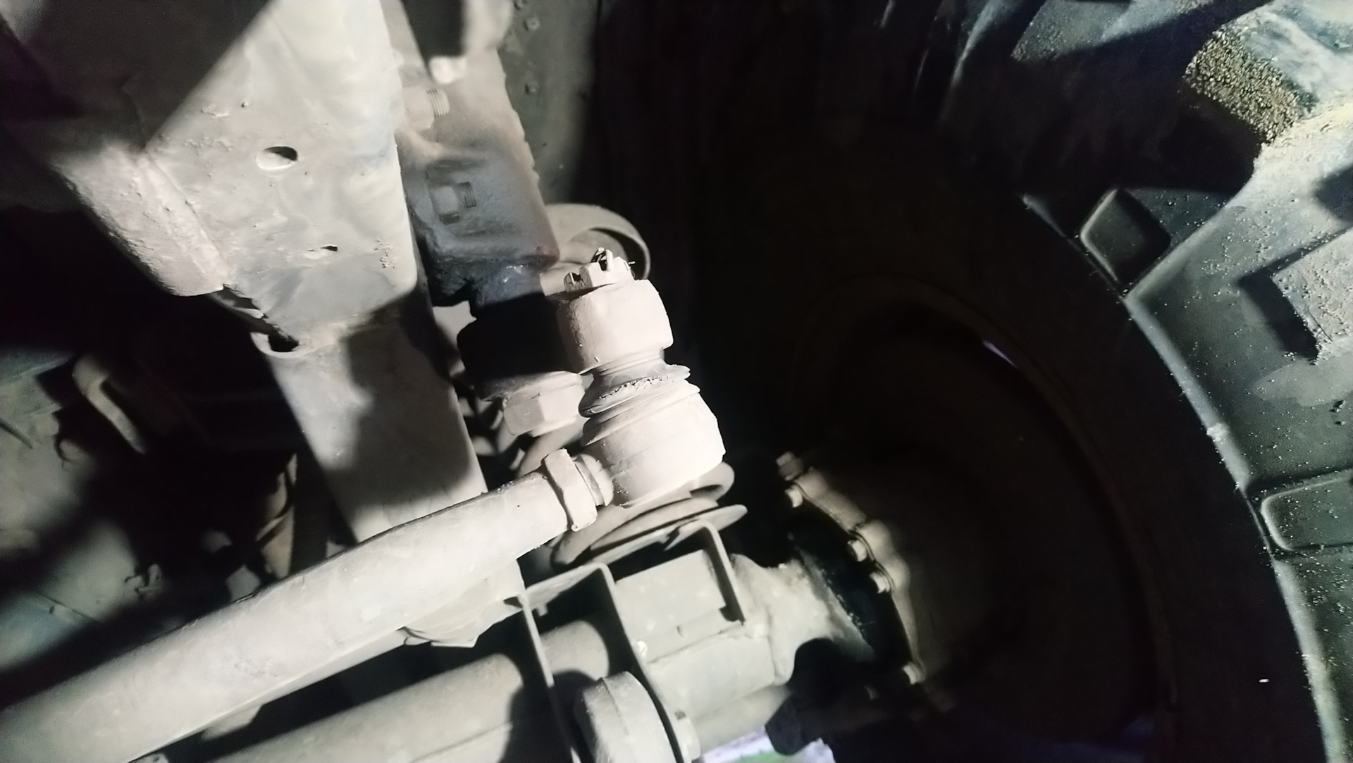

Пришло время менять наконечники, ну как пришло? Им пришел конец (((.
Не так давно по меркам износостойкости Патрола, каких то 2,5 года и примерно 25 т.км. назад я менял рулевые наконечники. Все ответы почему УАЗ по ссылке:www.drive2.ru/l/491318970968703286/
Да, их жизнь была не легкая, и броды и грязь. Но ведь разрушение скорее собственной смертью, а не порваны или соскочили.
Едем дальше.

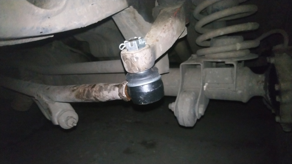

Я врезаю пресмасленки и жизнь наконечников увеличивается в несколько раз!

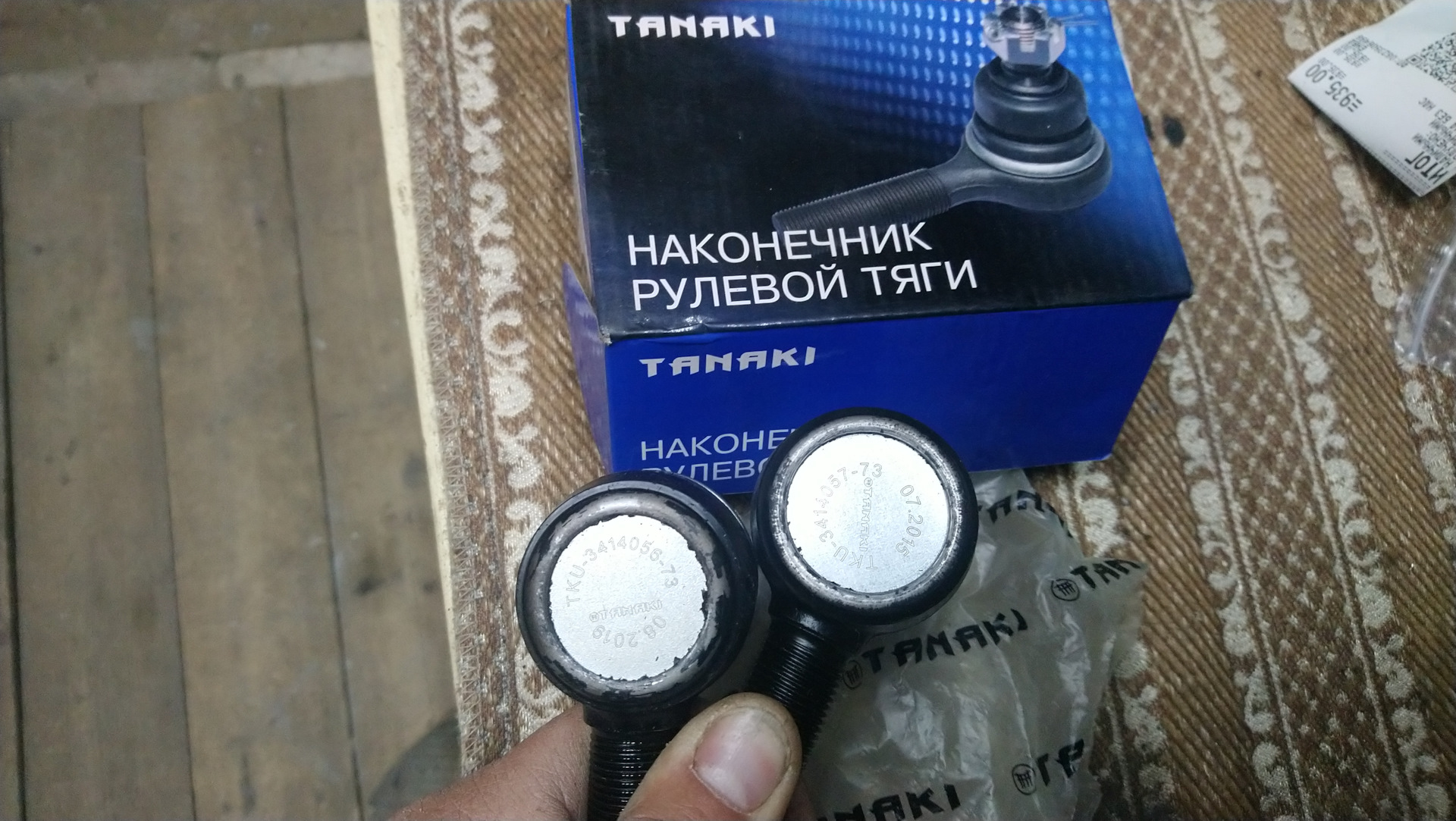

Наконечники Танаки ШЛАК ! Надо ставить Белебей www.drive2.ru/l/537331333567874433/ . Живут сильно дольше.

Мож пыльник заменить?
Уже поздно, но надо посмотреть пыльники отдельно для удешевления и продления жизни наконечникам.
Соберите обе рулевые тяги+наконечники, изготовленные из ОРИГИНАЛЬНОЙ задней рулевой тяги рестайла Y61…на любых колесах служат 100-200 тысяч…зачем этот треш?
С чем купил с тем и живем)))
Оналогично! При покупке всё собирался переделать на родные, но уже забил на это!))

Она с 61 одинаковая? Вот я себе на днях поменял цена 3 тр. www.drive2.ru/l/561335046791758963/
Замерь по центрам наконечников. Мосты на 61-м шире на 50мм. Или я ошибаюсь?
Нормально они походили, учитывая размер колес и условия эксплуатации.
Если бы пыльники были из нормального материала, то и дальше ходили бы.

Я дал ссылку в тексте, где рассказано про тягу от куда она.
В Вашей фразе звучит слово "подходят" множественное число, поэтому я в своей фразе сделал упор на то, что тяга от УАЗа. Дабы Вы не кинулись покупать УАЗо наконечники и пытаться их прилепить на тягу Патрола. А по тяге, да подходит без переделок, но надо брать правильную тягу т. к. у УАЗов могут быть разные тяги. И надо приварить крепление для стабилизатора, его у УАЗа нет.
Я и спрашиваю поэтому, тяга от уаза как родная встает нет?
Подскажите я правильно понял, вообще без переделок подходят, так или что еще менять, расстачивать нужно?
В тягу от УАЗа без переделок подходят наконечники от УАЗа, Да.
Тоже на таких езжу, вполне нормально
А не проще новые Патроловские шприцуемые наконечники(с задней тяги)поставить и кататься счастливо лет …цать? =)
Как обычно, пока не надо — не думаешь. а как вот надо, то денег нет, то времени )))
Не, ну УАЗовские тоже вариант. Доступны и недороги, менять легко. Если есть время и база — то вполне себе вариант!
