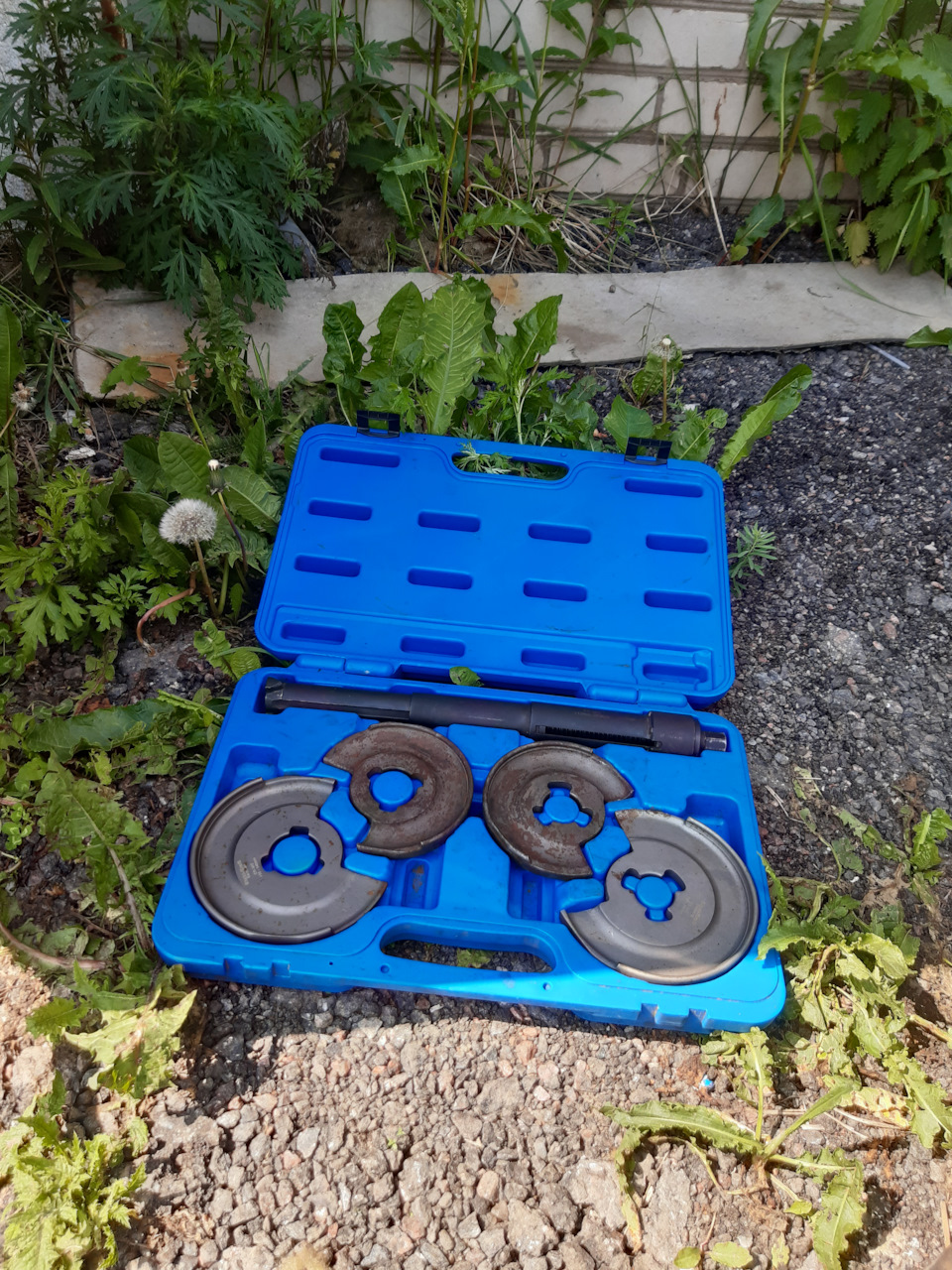

Заменил сломанную пружину на билштеин с белыми метками. Для съема использовал стандартный пресс для пружин. Покупал его для w210, но и для ML тоже подходит. Все делается просто. Снял колесо, стянул пружину и поставил новую. Ничего разбирать не нужно.
С второй стороны аналогично. На этом все.

Здорово! А номер пружин и артикул набора)))
BILSTEIN 36-165599, Stahl Kraft 21-725-SK. stahl-kraft.de/artikel_e.php?id_a=131
Спасибо большое!
Учтите, что это набор не предназначен для съема пружин от 164 кузова. Пружина немного больше в диаметре чем шайбы но фиксирует пружину нормально. Если не ронять ее, то проблем быть не должно.
Спасибо, поищу подобный для мл, или какой найду. Предстоит замена, пружины такие же куплены))
Удачи в поисках.
