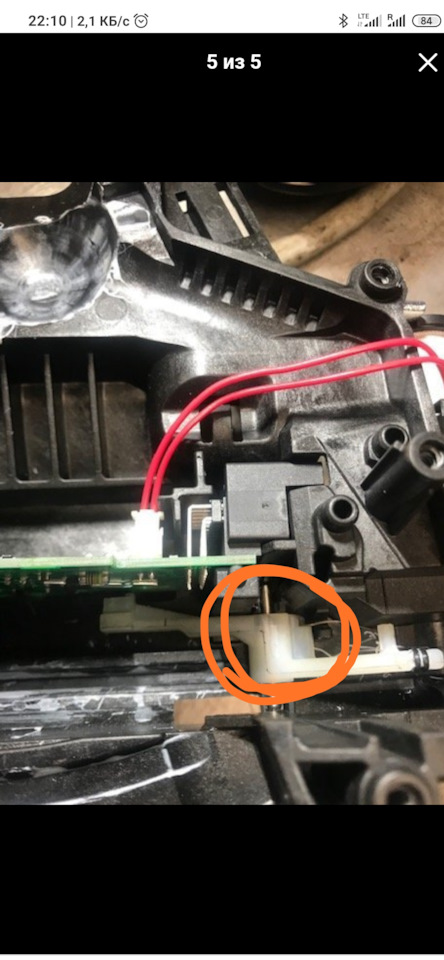

Всем привет.
В воскресенье спонтанно выскочила ''ошибка''
если это можно так назвать. Сначала подумал что я как-то неправильно заглушил авто и поставил на Р, но как оказалось причина не во мне😁😁😁.
Погуглил причину и оказалось что проблема очень известная, 99%блок силектора Акпп отрыгнул.
На немецких форумах это довольно частый случай, если авто на гарантии то замена за счет Bmw. В моем случае лоторея, гарантия закончилась но есть шанс что Bmw поменяет селектор за свой счет по программе, , Куланц''. В лучшем случае оплачу только работу. Это где-то в районе 300€. В худшем попал на ровном месте на 1300€ .
Хорошо что на эксплуатации автомобиля это никак не отразилось, только нервы портит при каждом старте и стопе.
Есть кто сталкивался с данной проблемой? Поделитесь опытом, как решалась проблема.

Проблема мною описана и решена. www.drive2.ru/l/559413375344312747/
Есть в остатке полностью отремонтированный селектор 100% рабочий за недорого. Без проблем отправлю в Германию, так что если надо то обращайся в личку.
Ок. Спасибо .Завтра дам знать.
Менять надо пружину или как я откучвал один винт от пружины вот здесь она находится
Спасибо за фото, может есть еще какая-то информация?
Я видел, где-то этот чел восстановленную кулису продает!
У нас как то их чинят. Читал прям не давно. Снимают, разбирают и пружинку какую то меняют.
