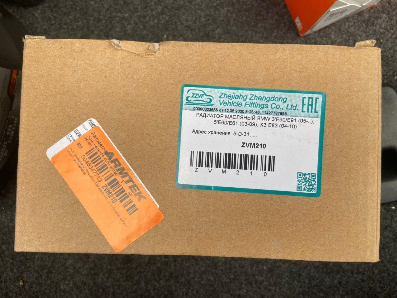

Как обычно пополняю архив истории по машине) В этот раз попадос на теплообменник ну и заодно прочие нюансы.
Что сделано — заменено:
1.Теплообменник ZZVF ( Артикул: ZVM210 )
2.Профильная прокладка под теплообменник оригинал BMW ( Артикул: 11427787695 )
3.Прокладка под фильтр REINZ ( Артикул: не помню)

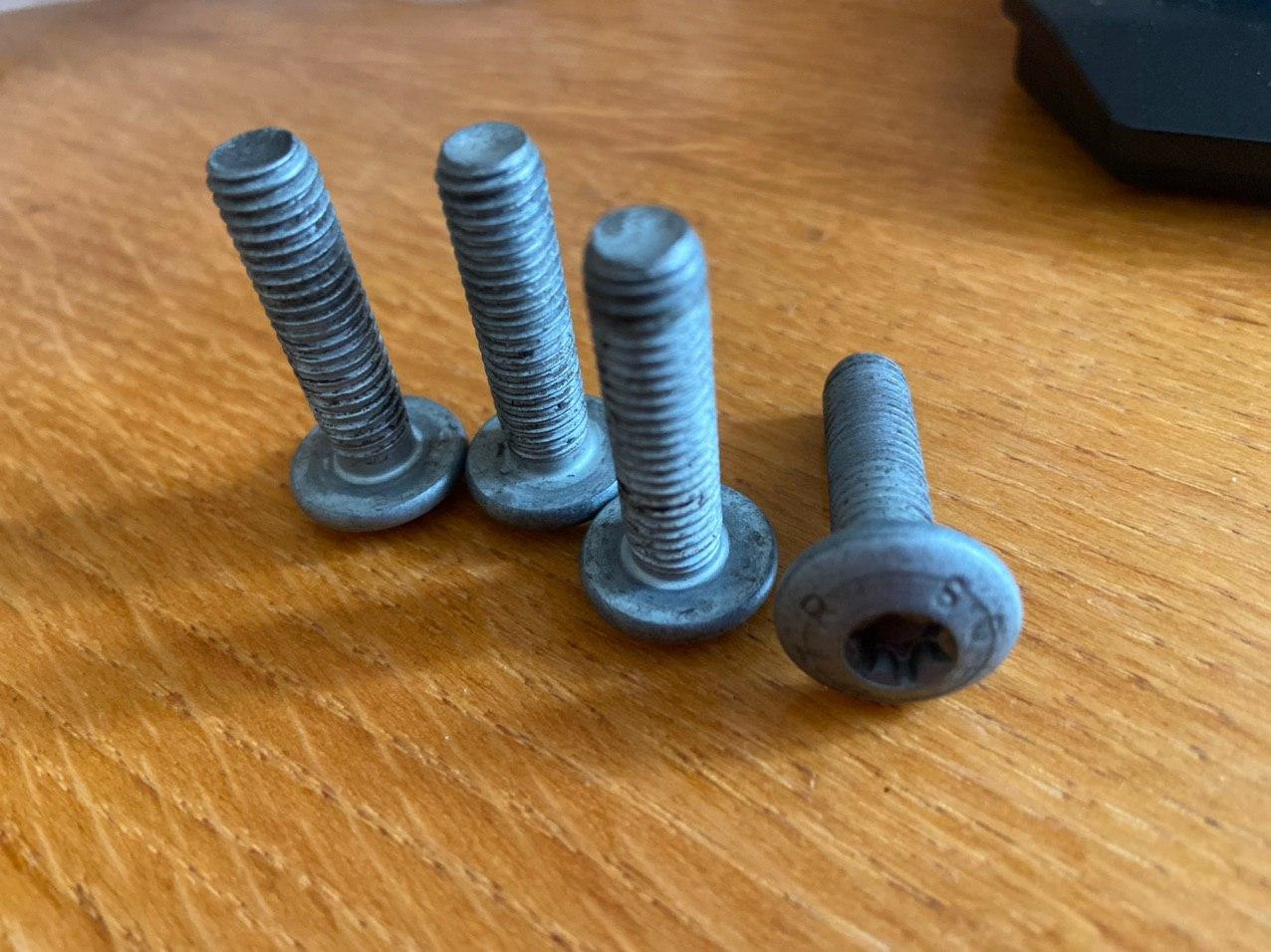

4. Болты под теплообменник
5. Фильтр масляный Knecht-Mahle (Артикул: OX368D1)
6. Замена масла (Lukoil genesis armortech 5w-40)
7.ОЧИСТИТЕЛЬ СИСТЕМЫ ОХЛАЖДЕНИЯ LIQUI MOLY KUHLERREINIGER + Промывка всей охлаждающей системы.
8.Замена антифриза во всей системе.
Запчасти на фото: OX368D1
Запчасти на фото: 11427787698

Какие симптомы были, когда умер теплообменник?
Куда-то не заметно начало уходить масло ( но очень в незаметных количествах) . Ну и финал когда двигался в сторону дачи масло окончательно решило перебраться в охлаждающую систему через стенку теплообменника. Загорелась ошибка низкий уровень масла. Открыл крышку расширительного бачка и заметил масло. Сразу вызвал эвакуатор и на ремонт. Такая история…
