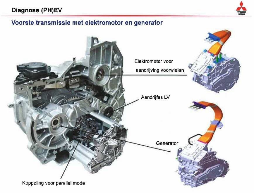

Вот собственно «коробка» Outlander Phev, это и не механика, и не автомат, не вариатор и не преселектив. Двухступенчатый односкоростной редуктор.
The GKN Multimode dedicated hybrid transmission used as a front transaxle offers optimum performance in three different driving modes, with two different power sources:
"Pure EV mode: the vehicle’s front and rear axle are driven by the electric motors, the front motor being attached to the Multimode eTransmission. Energy is sourced from the battery
Series Hybrid mode: the combustion engine drives a generator to charge the traction battery on-the-go, whilst the car is still only driven by its front and rear electric motors
Parallel Hybrid mode: the combustion engine’s torque feeds through to the Multimode via a hydraulic clutch, which remains disengaged in both other modes. Front and rear motors then supplement the petrol engine. Battery charging still occurs too.
The Outlander is powered by two 60kW electric motors, one in the front and the other one in the rear. They are fed by a large capacity lithium-ion battery, while a petrol engine and generator are also fitted."
"Cпециализированная гибридная трансмиссия GKN Multimode, используемая в качестве поперечно-установленной коробки передач, обеспечивает оптимальную производительность в трех различных режимах движения с двумя различными источниками тяги:
«Режим Pure EV: передняя и задняя оси автомобиля приводятся в движение электродвигателями, а передний электродвигатель подключается к электронной трансмиссии (eTransmission) Multimode. * Энергия поступает от аккумулятора
Последовательный гибридный режим: двигатель внутреннего сгорания приводит в движение генератор для зарядки тягового аккумулятора на ходу, в то время как автомобиль все еще приводится в движение только передним и задним электродвигателями
Параллельный гибридный режим: крутящий момент двигателя внутреннего сгорания подается на трансмиссии Multimode через гидравлические управляемое сцепление, которое остается отключенной в обоих предыдущих режимах. Передний и задний моторы обеспечивают дополнительную тягу. Зарядка аккумулятора в этом режиме так же происходит.
Outlander питается от двух электродвигателей мощностью 60 кВт, спереди и сзади. Они питаются от литий-ионного аккумулятора большой емкости, так же установлены бензиновый двигатель и генератор ".

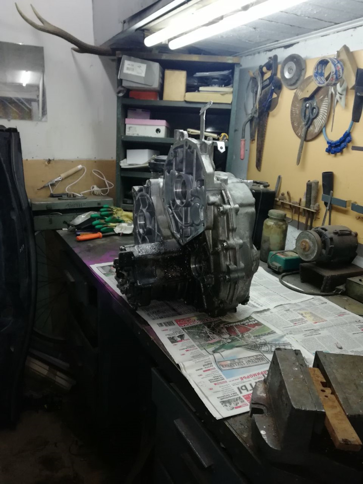

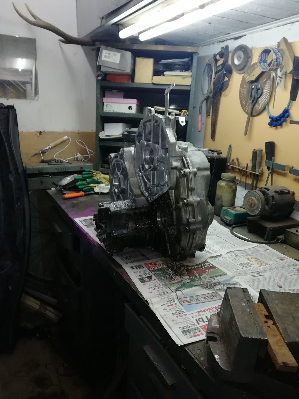

Ребята с ДВ однажды разбирали ее, вот фото

По фотографиям внутренности короки очень похожи на корзину сцепления. Но, насколько я понимаю, принцип работы несколько иной. Какой регламент обслуживания КПП в этой машине? Что меняется и на каком пробеге?
Кпп нет, обслуживать нечего

И еще вопрос, если вы в курсе :). В режиме езды только на ДВС, без использования электромоторов (допустим аккумуляторы разряжены в ноль), как передается момент вращения на колеса? Непонятно, ведь это не МКПП (классического механизма сцепления нет?), не вариатор (ремней нет) и не гидротрансформатор?
Редуктор с гидромуфтой подключения двс к передней оси. В Техничке тоже это есть, всё в БЖ

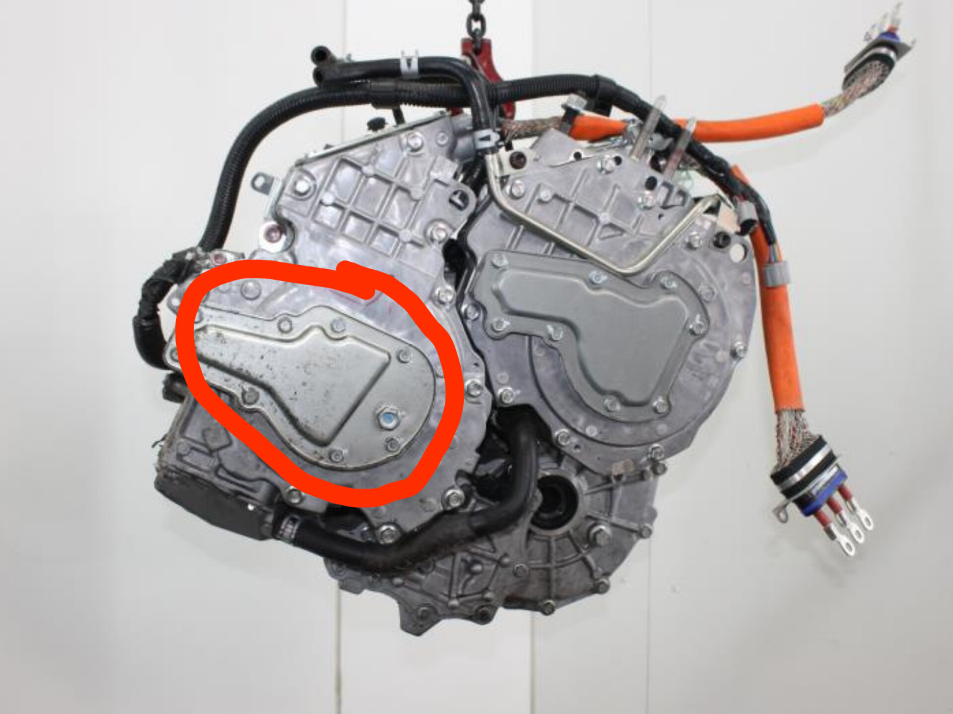

Кто-нибудь знает, чем уплотнена эта крышка мотор-генератора и номер каталожный, если есть? Побежало масло из-под крышки в морозы -37.
Генератор в сборе по схеме, что-то там точно есть прокладка или герметос.

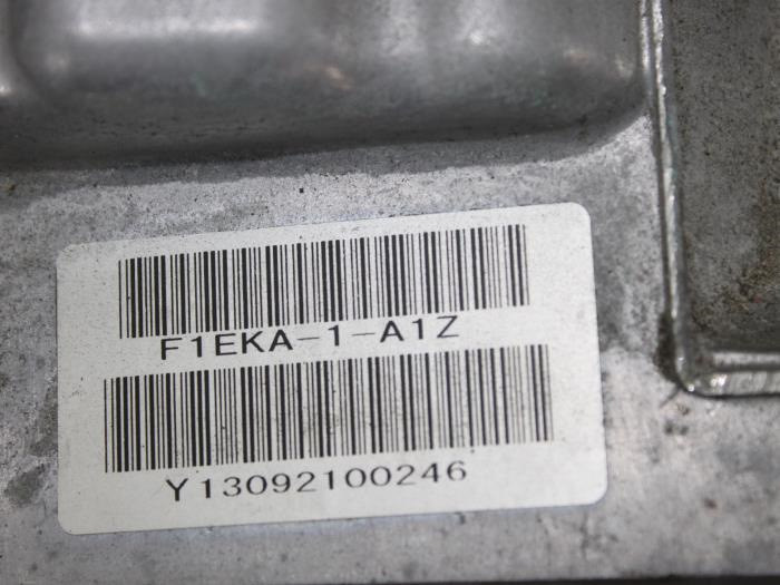

Ну на Ауте PHEV передний мотор это есть вариатор+генератор :)
www.cp-club.ru/showthread…261&viewfull=1#post415261
На Mitsubishi Outlander PHEV 2013-2017MY ставились вариаторы F1EKA / F1E1A — это модернизированная CVT8 для гибридных автомобилей (for FF Hybrid automobiles), он же Jatco JF018E (он же RE0F10F по классификации Nissan)
🤦🏻, ну вот же сделал пост, нет условной коробки, это не вариатор, нет конусов и ремня, от слова совсем!

Дополнил пост, максимально подробно как смог. Пользователю Jatco задал вопрос и попросил разобраться где и у кого не точности, а в ответ тишина 🤷🏼♂️
Если фото в разобранном виде реально F1EKA то это явно не вариатор :)
В СнрвисМануале инфо мало. Надо разбираться
Конечно реальные, парни с дальнего востока разбирали.

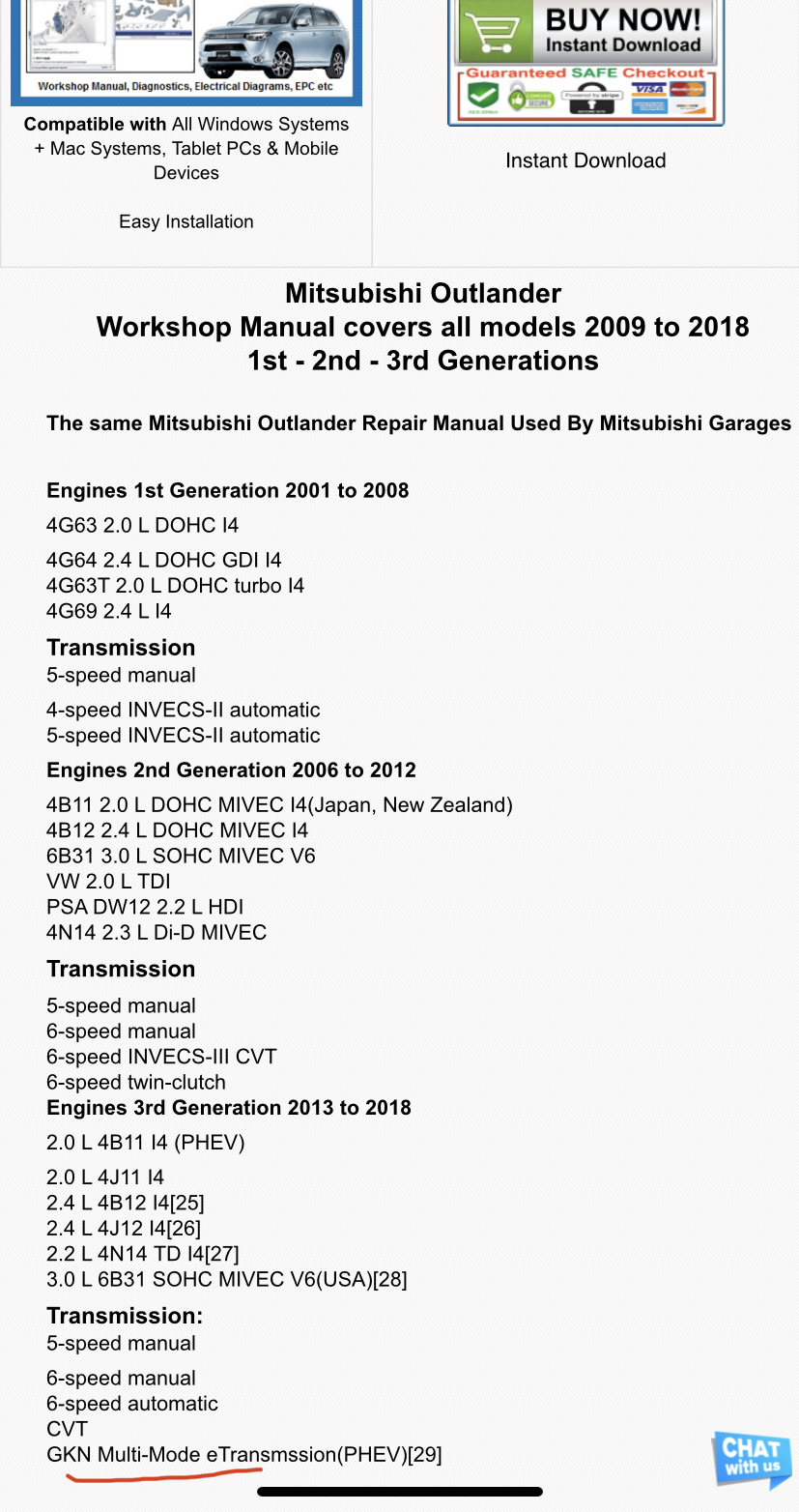

В руководстве по ремонту указана коробка от GKN.
www.downloadworkshopmanua…-workshop-manual-download
service-manual.ru/manuals…13/2019_phev/index_M1.htm
Раздел 22A и 22B ;)
Ну все верно, F1EKA, никто с этим и не спорит. А вот причастность JATCO очень сомнительна, я бы даже сказал отсутствует
