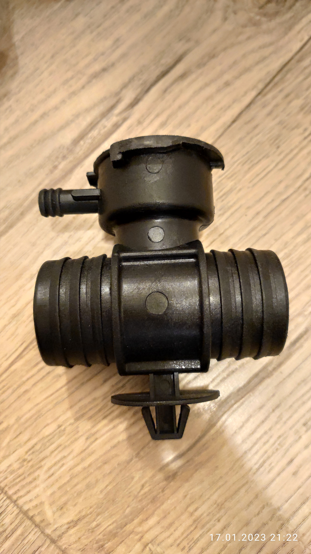

2. Тройник заливной горловины (заказывал у китайцев);

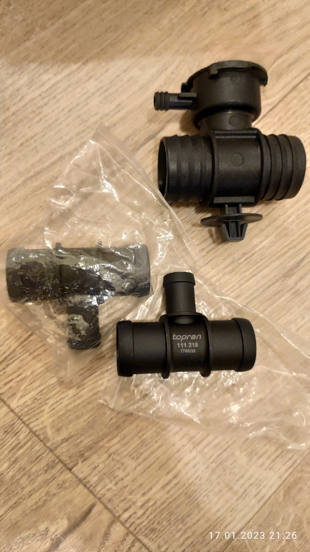

7. Тройники-отводы на масляный теплообменник Topran 111218 — 2шт.
(центральный отвод немного толще, чем нам надо, но натянуть в безвыходной ситуации можно);

Тройник тот что с горловиной
Есть на продажу и такие тройники, а так же всё, что в этой теме описано.
Спасибо за информацию, как найти такой тройник? У меня на калибре сломался. Только мой идет в сборе с несьемными патрубками и цена 12 тр минимум
Есть на Али. Есть дормановский.
Кстати, я продаю такой, т.к. поменял 2.4 на 3.6, могу почтой или СДЭКом отправить.
Полезная инфа, автору — большое человеческое спасибо ! :)
Кинь ссылку на металл горловину. Не видел готовую, хоть и искал.

З.Ы. Горловину лучше бы металл (сейчас нашли на Али), а тройники лучше подходят от Волги (артикулы в Базе) — у тройника от Вага большие отводы меньше родных, а малый, как ты написал — больше. Но да, хомуты спасают -)
