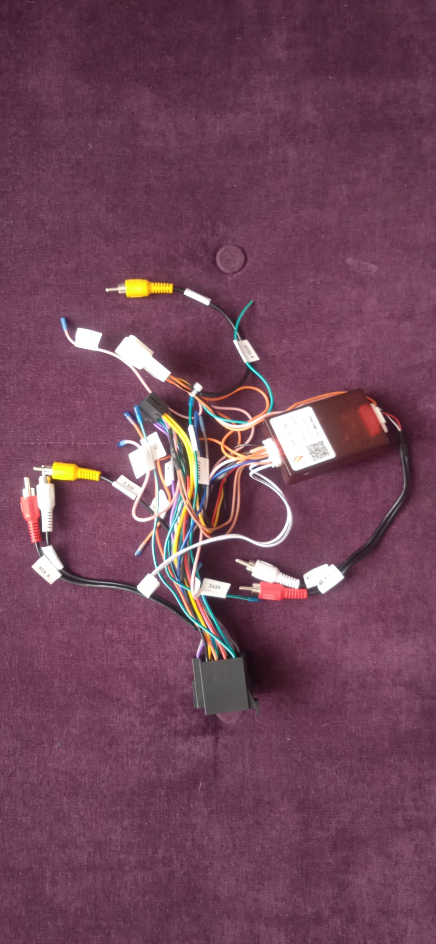

В общем полазил по интернету, ничего конкретно для моего случая и моего CANBUSа не нашёл!

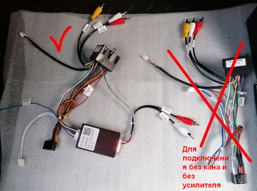

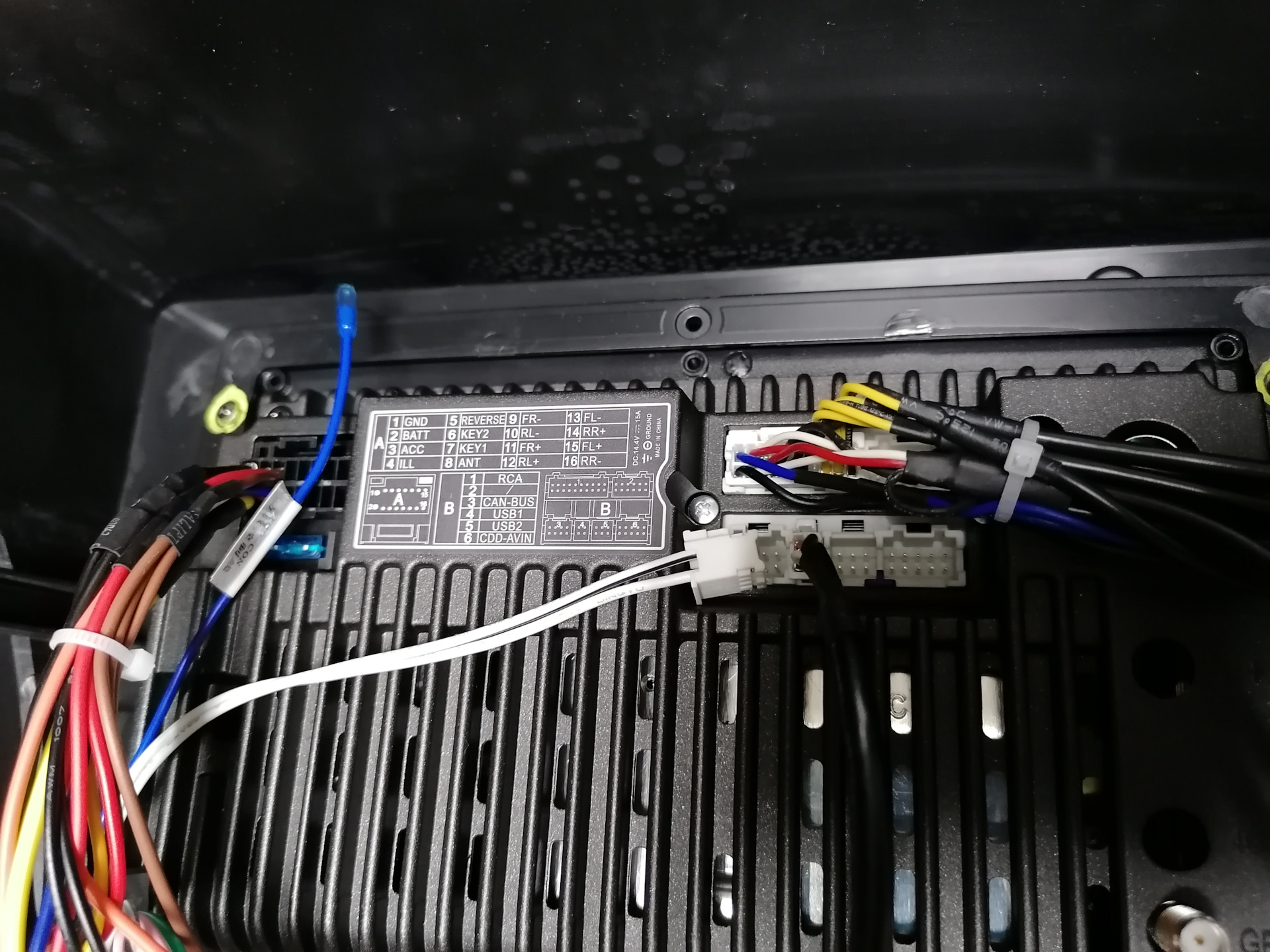

Уже когда сам начал логически разбираться, то понял что один хвост ISO с полноценной распиновкой 8 проводов, надо отложить в сторону, т.к. он для подключения варианта без усилителя, его продавец положил на всякий случай!(молодец).
Но когда я собрал хвост второй ISO с 3 проводами и 2 RCA тюльпаны (белый, красный) aux in, стало понятно что звук то должен от куда то поступать?

Ну вот сама схема а точнее сборка этих проводов и кана:
Вот они 2 хвоста:
Вот настройка CANBUS после входа в заводские настройки:

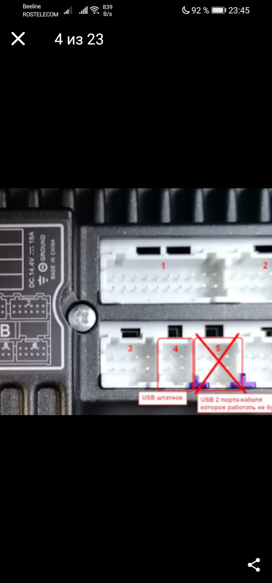

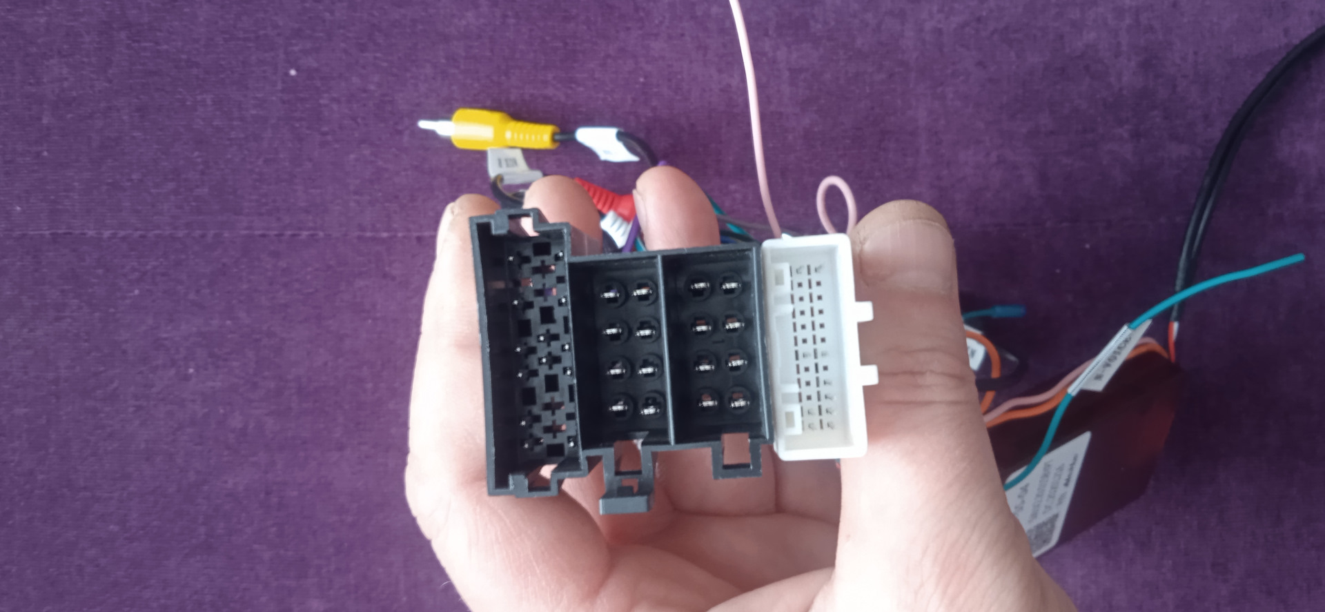

Вот вид разъёмов сзади Тиса:
Вот схема которая лежала в коробке с магнитолой Тиса и всё(кроме гарантийника, конверта и тряпочки для экрана)):
Ну и вот до кучи, редактировал для своего удобства):

В комплектации два жгута ( с CAN и без CAN)?
Да, всё верно.

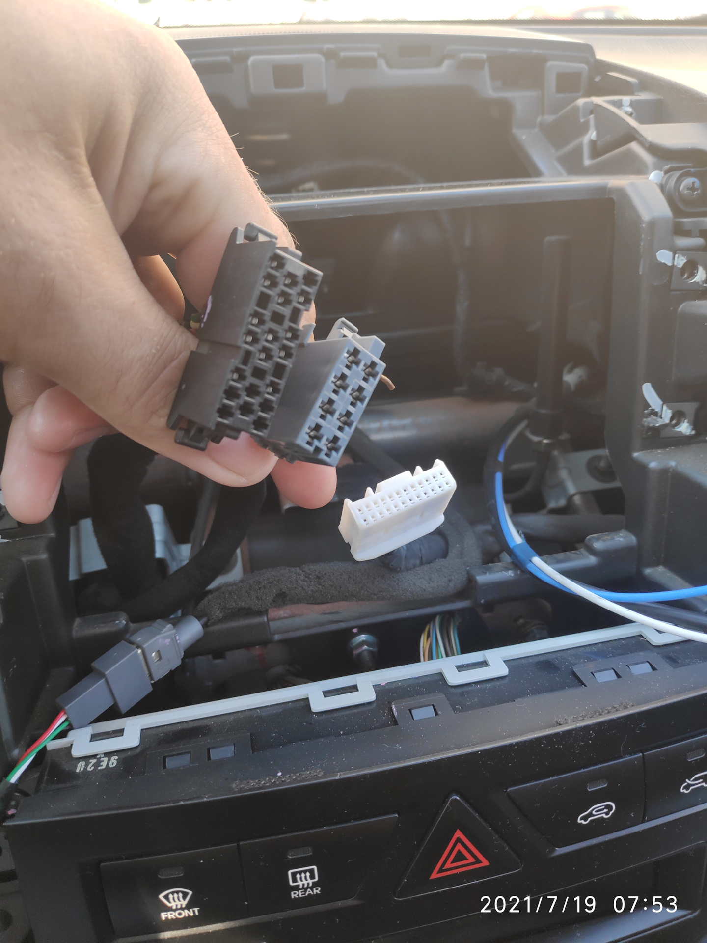

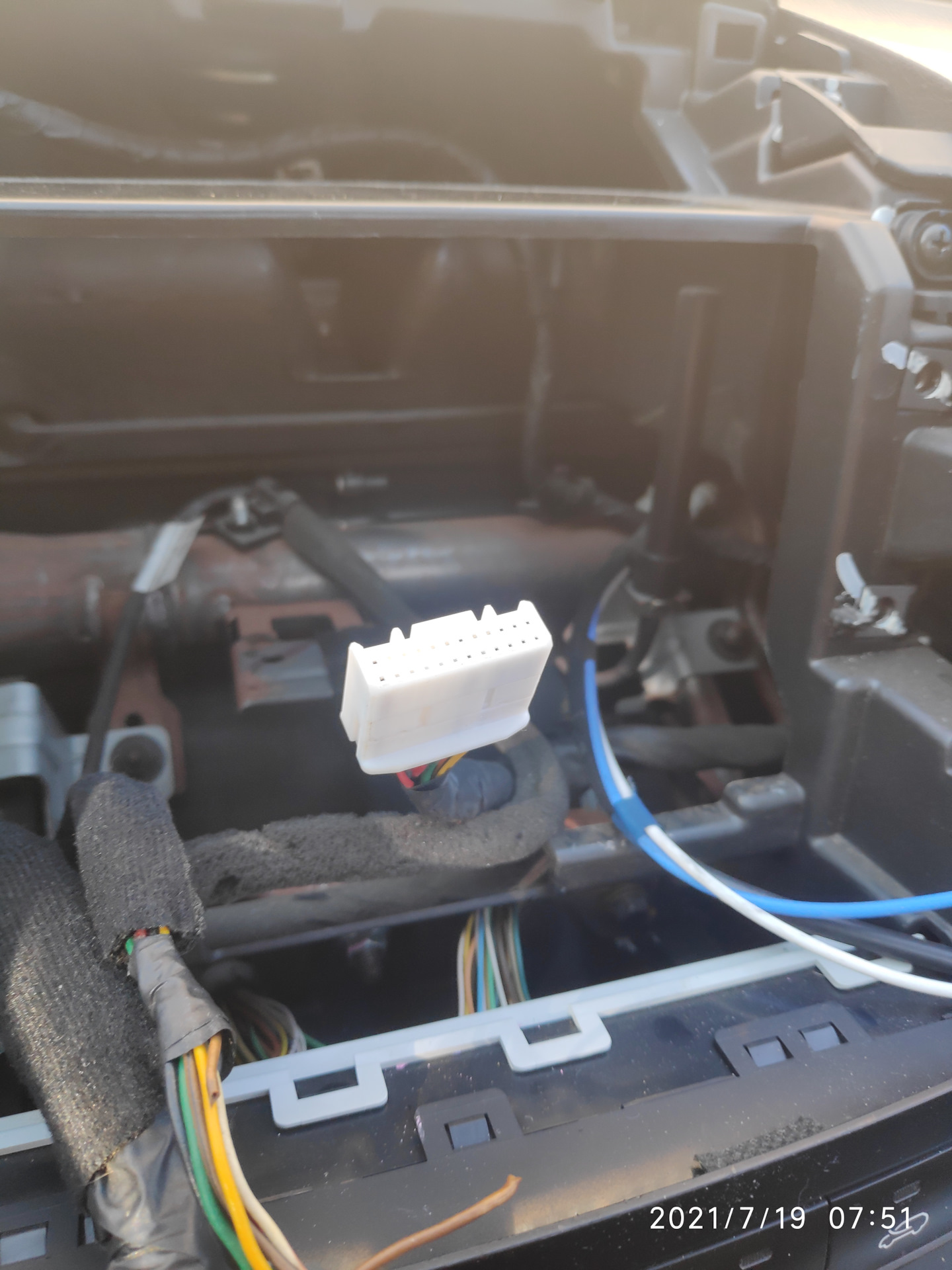

Вот эта белая…
Всем доброго времени суток. Вот такой канбас с фишками мне попался, белая лишняя, я так понял с неё звук идёт, есть у гоко наглядная схема как всё это переделать?

Подскажите удалось ли Вам разобраться с лишней белой фишкой?
То у меня возникла такая же проблема

Дружище помоги не могу разобраться со звуком. Тоже штатный усилок. Этот белый штекер вот его куда надо? Кан бус привязал как ты описал. На рулю кнопки заработали. Камера пока не работает и звука нет
Это же разъём вроде на андроид морду должен идти.
И в настройках андроид морды надо указать что звук управление через кан бух идёт, а по умолчанию выход идёт через ISO audio на динамики.
Он ни куда не подходит. Но за звук отвечает точно. Потому что родную подкидывал и его выдёргиваю то звук пропадает.

С тюльпанами, там единственное на кан бус идёт аудио выход, а кан бус уже переделывает аудио выход аналоговый в lvds для усилка.

Т.е. этот разъём подключается к морде тиса.
IwanNemez
Первый разъём я так понимаю.
IwanNemez
Он скольки пингый 20ти или 24х пинный?
Он 24 пиновый. Вот три штекера основных у меня. С чёрным и серым всё ясно как божий день. А с белым беда. Куда его

Привет)вот как раз и разбираюсь с подключением звука😂!такая же майфуна и тоже машина с усилителем и сабвуфером с завода)))второй день не могу понять проблемы, по ходу с тюльпанами намудрил)))спасибо 😉
Там на самом деле ничего сложного).
В кан бус заходит цифра, а с морды, т.е. с головы андроида, выходит аудио, подаётся на тюльпаны канбуса и преобразовывается в цифру для штатного училка.

Нашел причину)))спасибо!Один белый тьльпан не так подсоединил 😃😂
