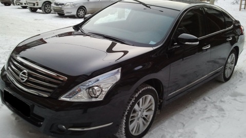

Вчера при движении загорелась страшная лампочка на приборной панели — чек енджин((((
В работе двигателя и в движении авто никаких изменений — все работает как и раньше.
Сегодня отдал авто в сервисный центр на диагностику, жду результат.
Заодно пожаловался на бряконье в двери водителя и на то что подъем стела в режиме авто не работает.

надо программировать — сказали мне в сервисе. я добавил что есть еще посторонние звуки и то что опускается стекла в режиме авто все таки работает, так что тут вряд ли проблема в програмировании.
А програмируется легко — в режиме ручном (первое срабатываение кнопки) опустить полностью стекло вниз и держать нажатой кнопку 5 секунд, потом также в ружном режиме поднять вверх полностью и также удержать кнопку 5 сек.
на прошлом авто также программировалось авутоподъем/опускание.
надо попробовать, спасибо за идею!
Спасибо, вылечил!
у меня подъем стекла в автоматическом режиме не работал месяца 3, потом сам вылечился) это частая ошибка на Теанках)
