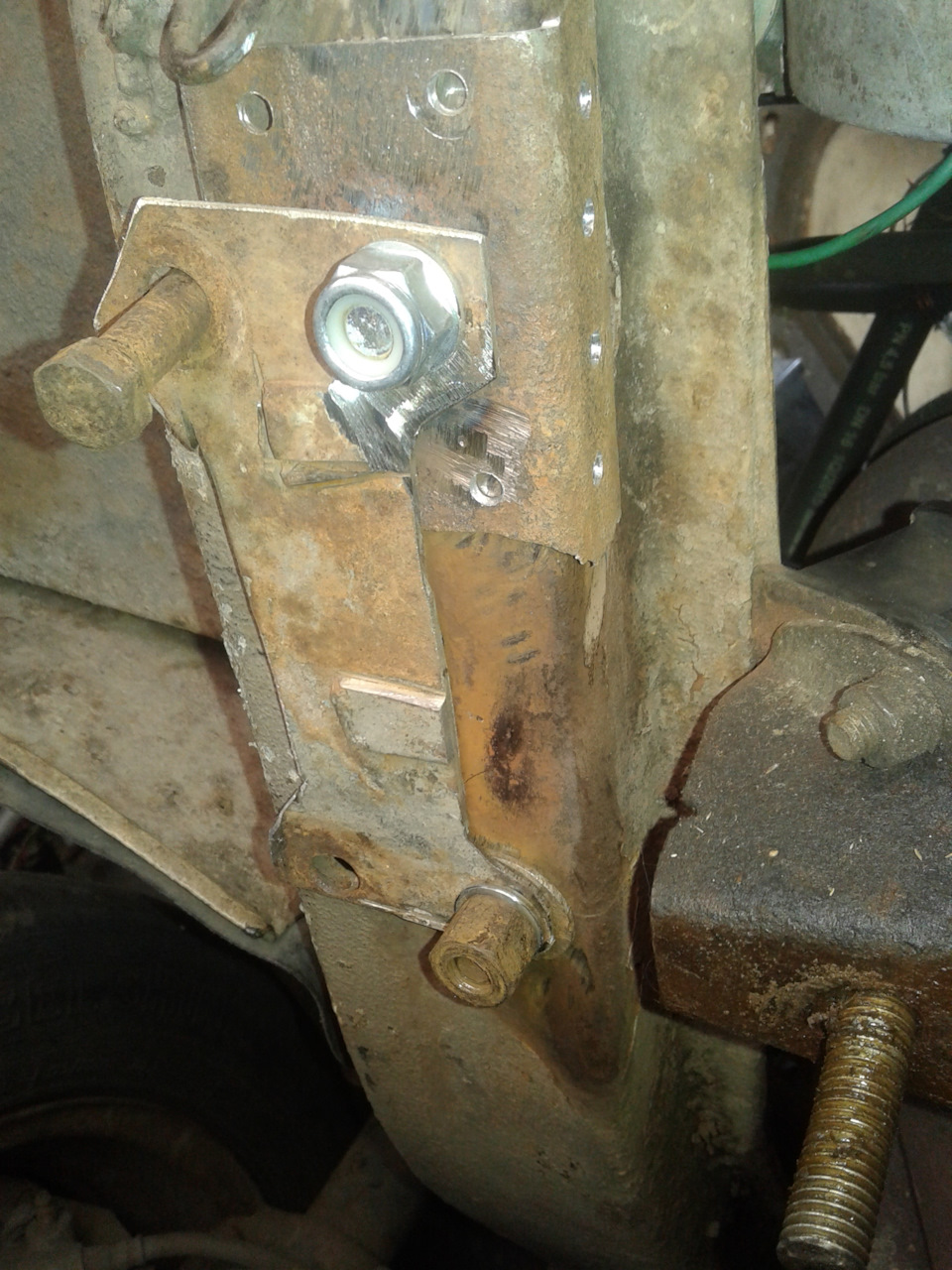

Достал меня скрип и тупые удары в лонжероны от мотора при отпускании сцепления. Виной всему (даже не знаю как это описать, назову это) стертый об поперечину мотора нижний лонжерон. Обрезал фольгу от нижних лонжеронов и увидел вот это.
После этого, я заложил туда внутрь кусочки войлока, куда он достал, залил по пол литра преобразователя ржавчины и оставил так на сутки.
Потом вырезал установочную шайбу из донорского верхнего лонжерона
Дальше из 3-мм стали вырезал заплатки, вымерял и вставил из 2мм проф квадрата упорные трубки (родные были просто из намотанной в трубку 1мм стали с креплением сбоку). Варил встык.
Вот, а если бы из верхнего лонжа донора отрезал бы больше кусок, то работа прошла бы на 2 часа быстре.

И на выходе, после сборки, одно колесо уперлось в бампер. Стабилизатор то был пиленый!
П.С. ну и когда задняя балка начинает задевать об панару, то нужно приварить гайбы

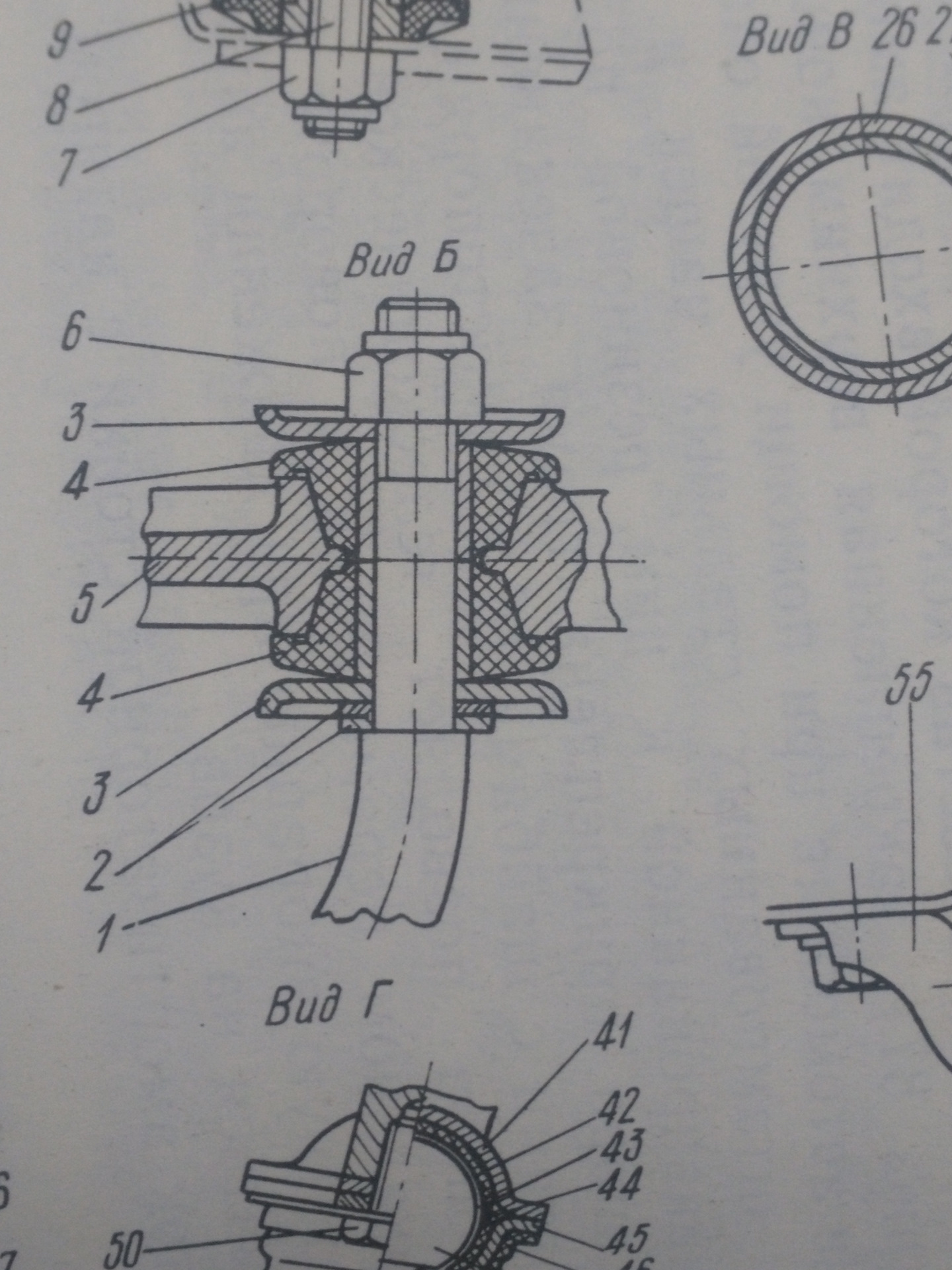

При опущенной машине стабилизатор входит в рычаги без проблем, не надо ничего стягивать. А вот шайбы на стабилизаторе установлены неправильно, они должны быть выгнутыми краями наружу
Когда ты один, и делаешь это с ямы, уже не думаешь о том, как запихнуть стаб в рычаг, ты просто пытаешся это сделать, лишбы его не отрыгнуло обратно, тем более с такими грибками. А по поводу шайб — спорить не буду. Я выбрал более — менее ровные поверхности (без задиров и выщерблин) и приложил этой стороной к резине. Просто на стабе после проточки небыло шайб N¤ 2 и нехило погрызло тарелчатые шайбы N¤3. Я подразумеваю, что именно так эти шайбы ставятся для лучшего охлаждения и против налипания льда.
какая разница как эти шайбы ставить?
Думаю, что если бы разницы не было, то шайбы сделали бы просто плоскими.
Хорошо, тогда в чем разница не расскажешь?
Не расскажу. Потому что я и сам эту инженерную хитрость не понимаю. Просто я буквально на прошлой неделе делал полностью ходовую и тоже поставил шайбы выступающими краями внутрь, ну оно так даже логично смотрится. В своем БЖ (www.drive2.ru/l/561478533059182898/) опубликовал краткий отчет, после чего в комментах получил замечание о том, что шайбы установлены не правильно. Полистал соответствующую литературу — таки да. Ну, на следующий день заехал на тот же сервис и по свежим резьбам шайбы мне перевернули. Если интересно, какая разница — могу посоветовать спросить у гугля.
Проблема в том, что никто не знает в чем разница, но советы раздают на право и на лево. У меня шайбы вовнутрь стоят уже больше пяти лет, и никаких проблем нет
Возможно против налипания и в качестве самоочищения
