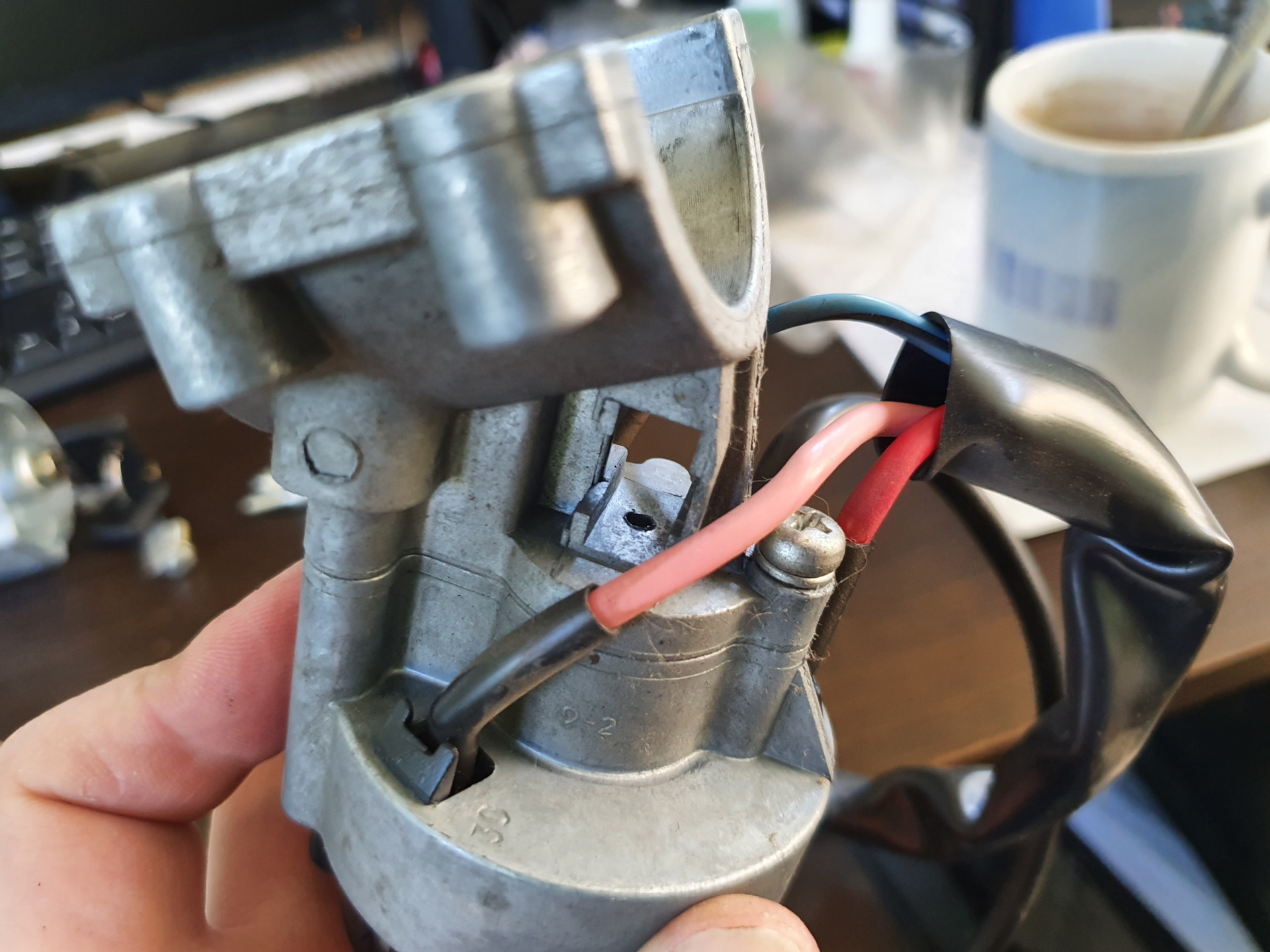

Варнинг! Обязательно сначала вынимается толкатель, только потом микрик. Иначе толкатель сломается!
Переносим толкатель и микровыключатель в замок приоры.

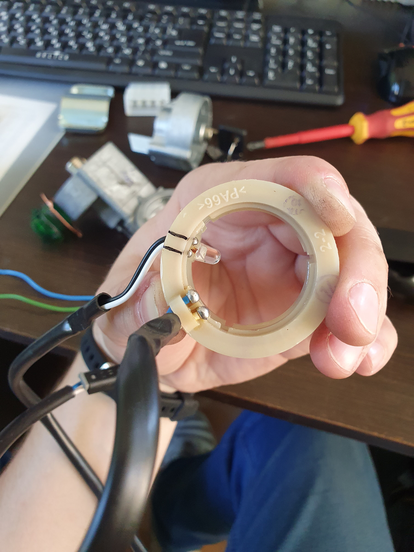

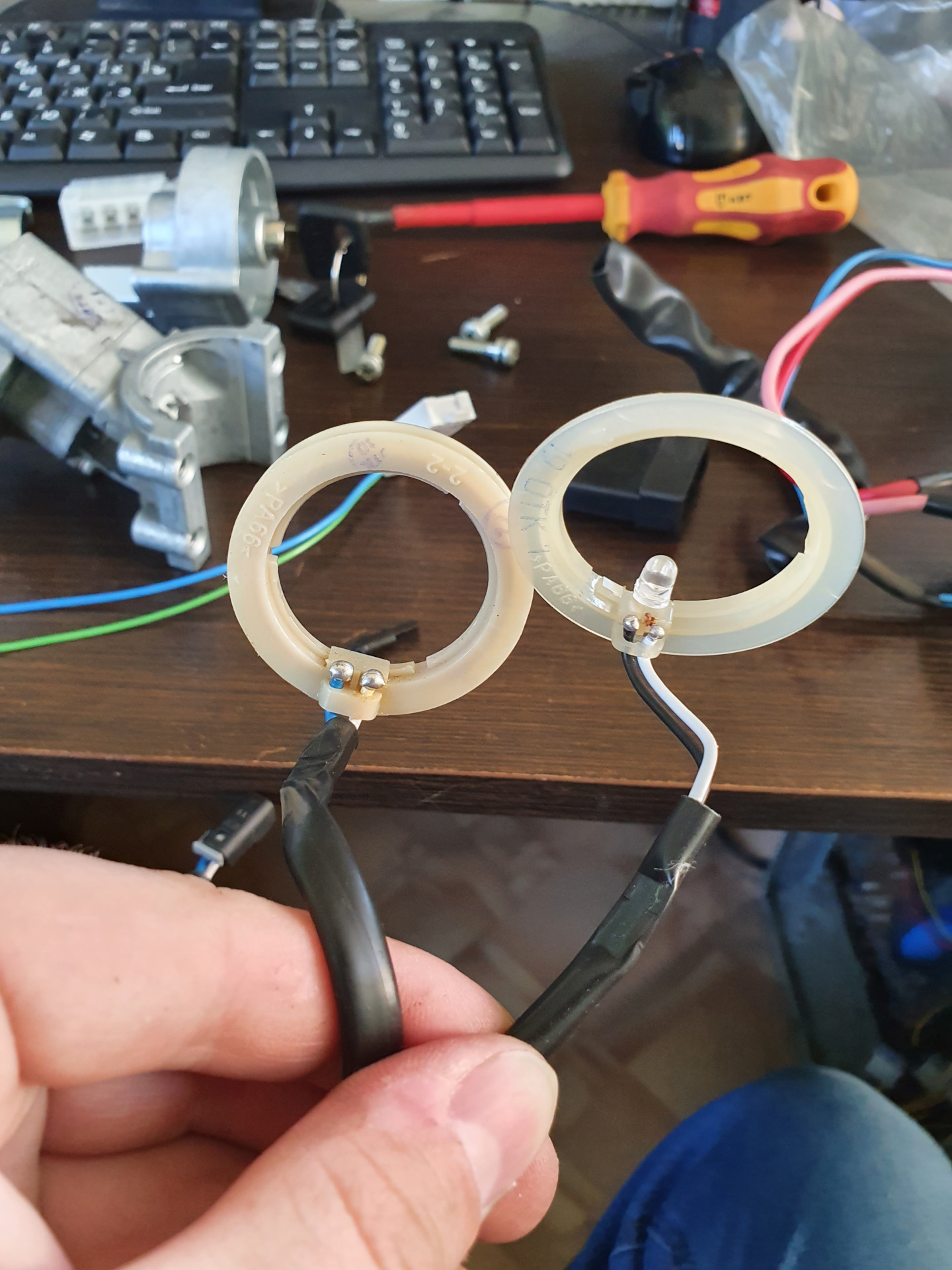

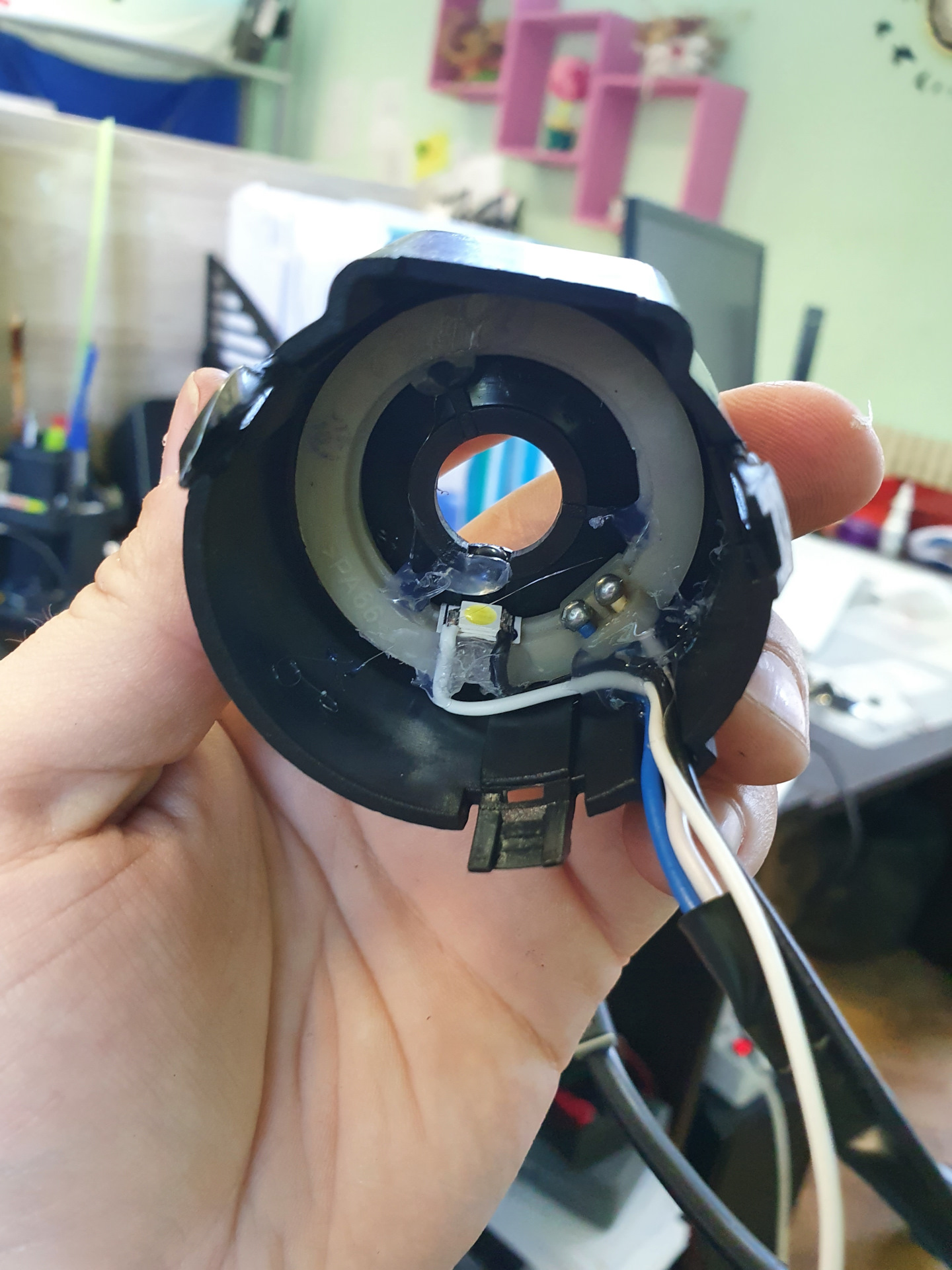

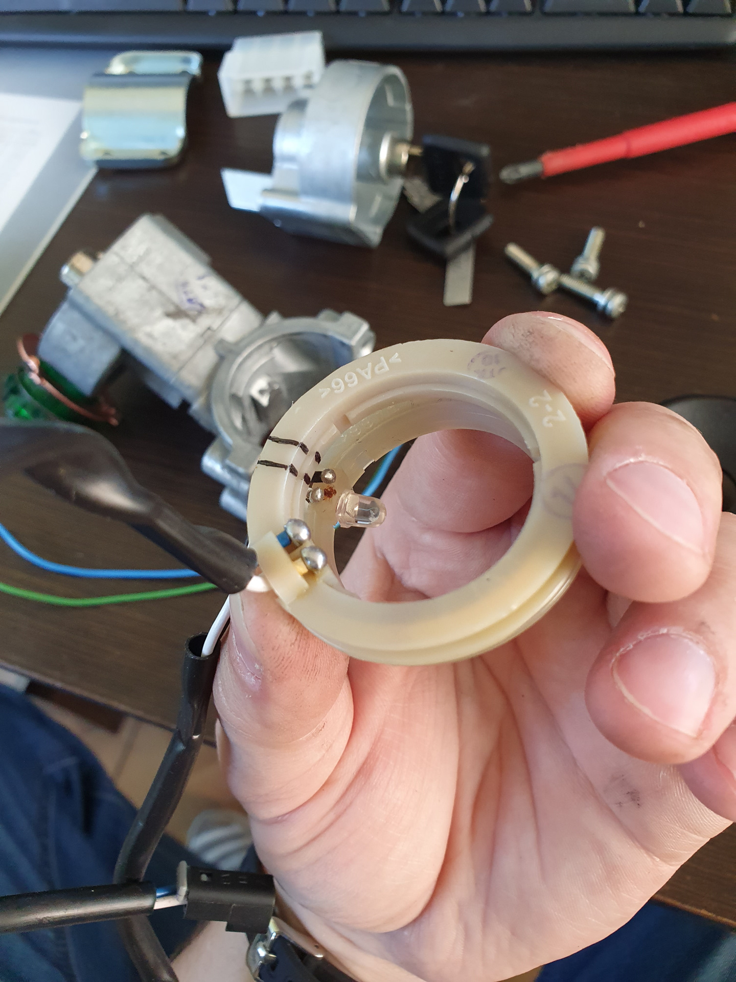

Разбираем контактные группы. В десяточной стоит кольцо со светодиодом, в прирошной стоит кольцо с катушкой для считывания метки ключа.
Задача — совместить светодиод с катушкой.

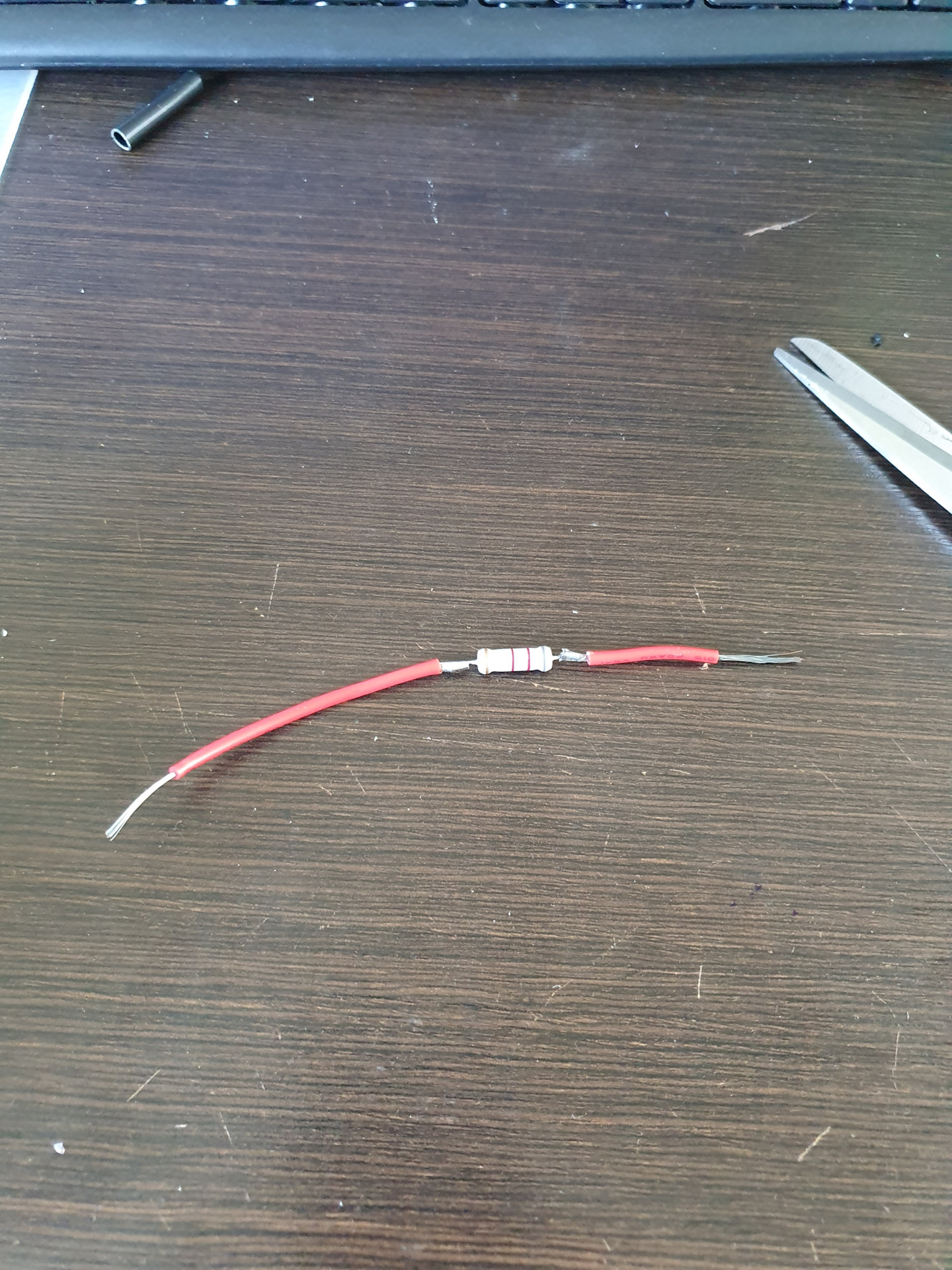

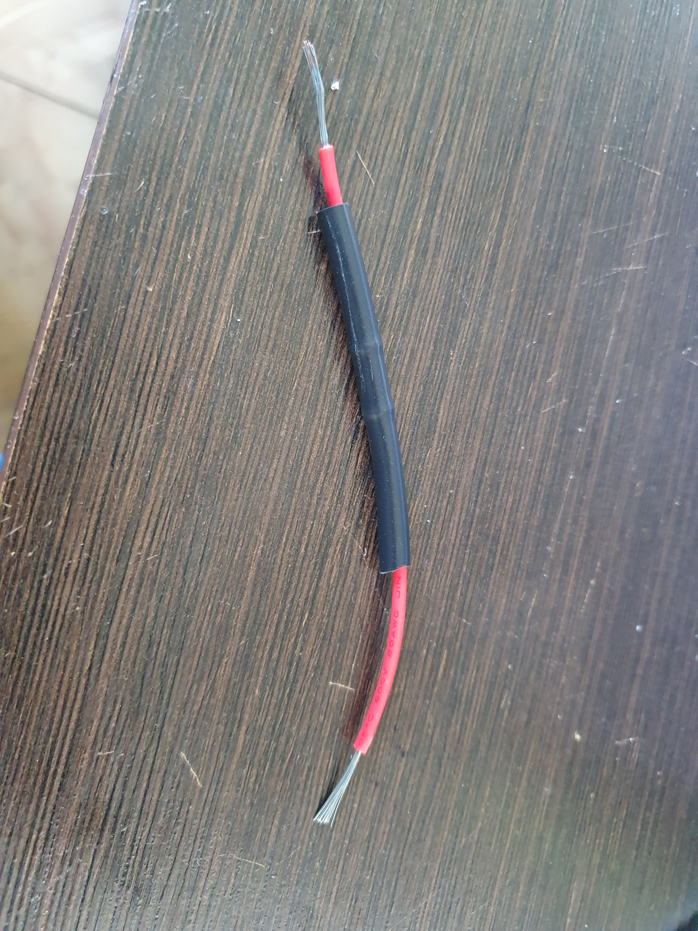

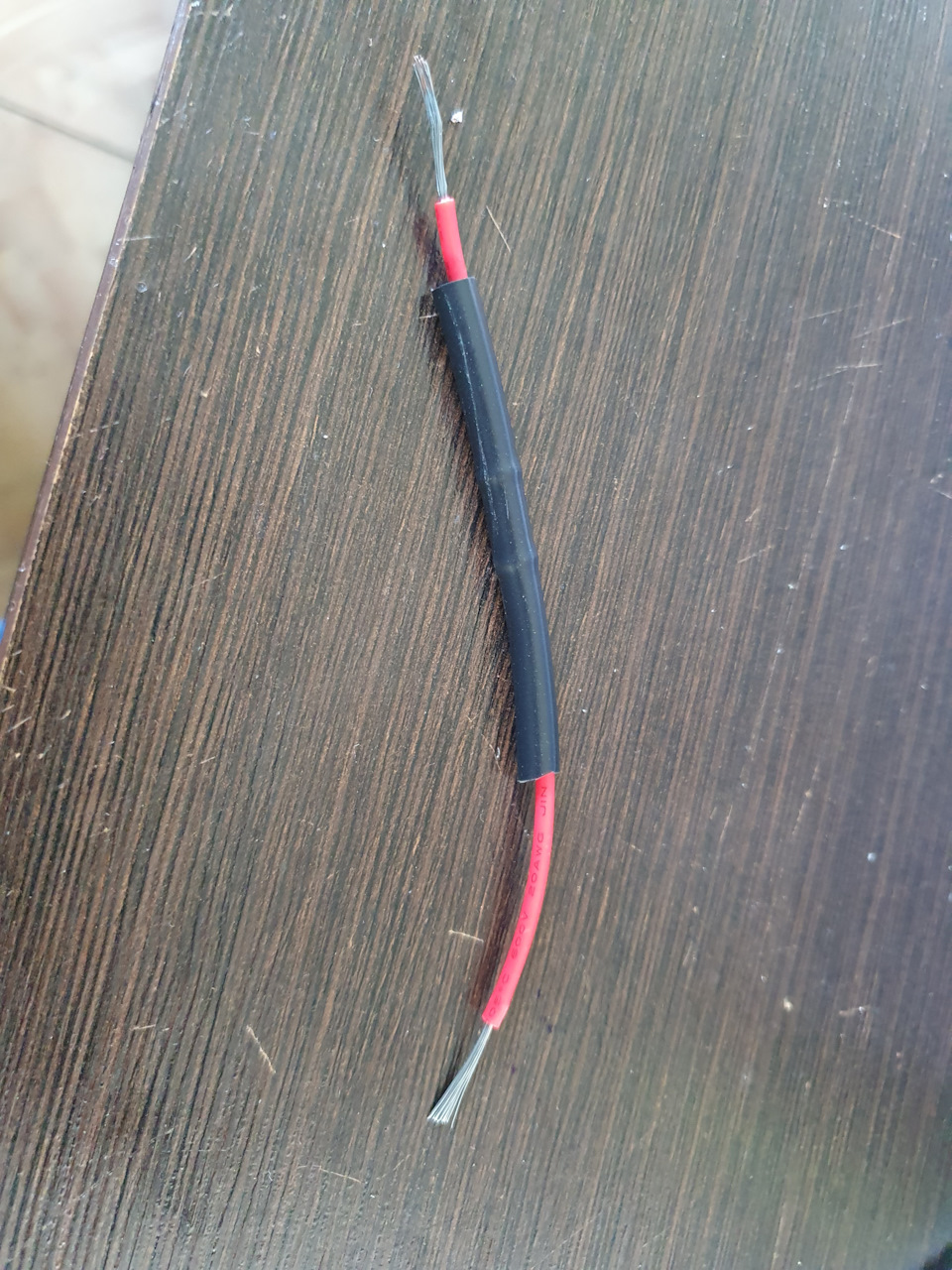

Но тут вылезает острая проблема. Я на дух не переношу зеленую подсветку. А это значит, что диод нужно заменить на белый. А где его взять под рукой? Пришлось отрезать один диод с ленты и подобрать к нему резистор.
Будь у меня больше времени и нормальный 12-вольтовый светодиод, я бы мог сделать получше, но с диодом от ленты выглядит так.
Диод на ленте трёхвольтовый. Номинал резистора 8 КОм.
В качестве линзы использовал верхушку от старого диода.

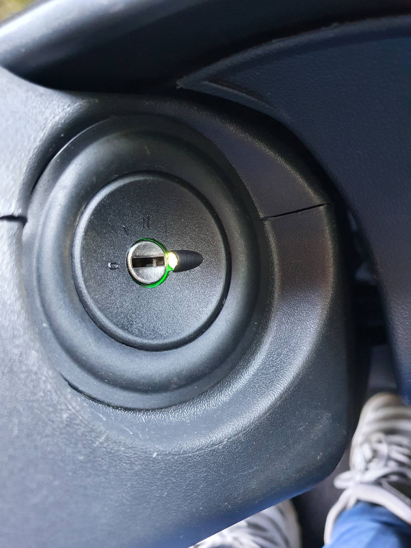

Собрал замок и установил на своё место. Плюсовой на микрик взял собственно с плюсового провода замка, второй провод протянул к магнитоле, питание подсветки замка взял с проводов подсветки салона в левой стойке. Там самое удобное место для подключения.
Новинку уже опробовал. Теперь как на ино: ключ в замке — магнитола работает, ключ в кармане — магнитола молчит. Когда открыта дверь, замок подсвечивается. Лепота…
