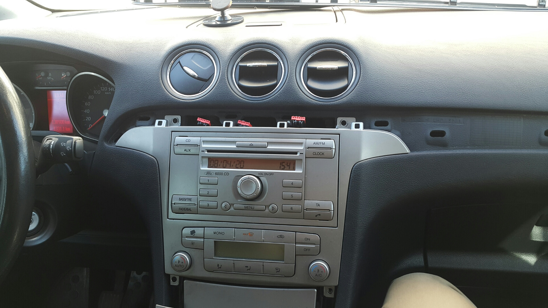

Захотел я заменить штатную магнитолу CD 6000 и поставить другую, на Андроиде. Прельщал и более широкий функционал и другой внешний вид.

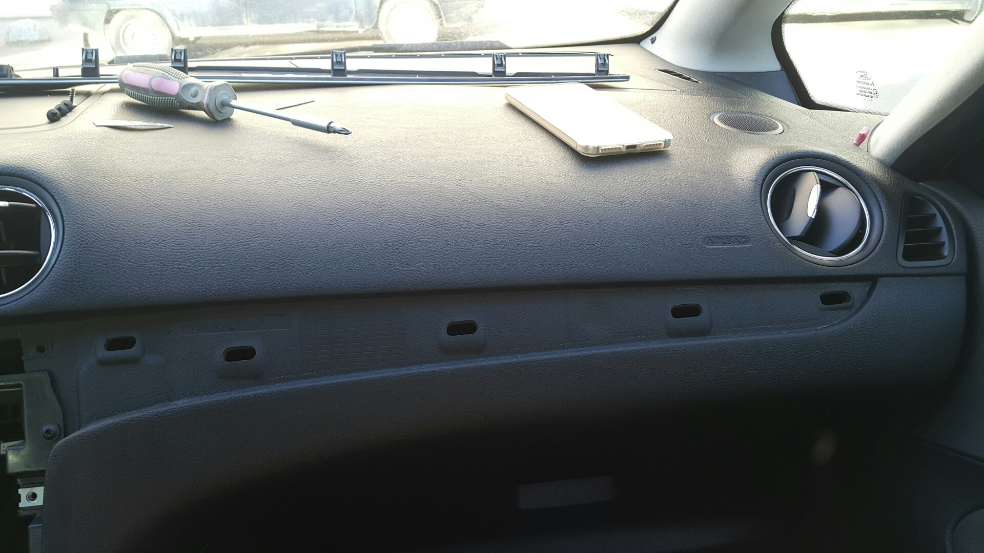

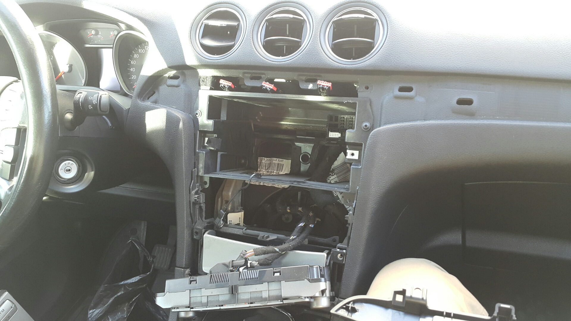

Салон вообще и центральную его часть в частности ни разу не разбирал, но инструкций на драйве много. Я воспользовался этой:
www.drive2.ru/l/531615522370879707/
Единственный нюанс, что саму центральную рамку без снятия самой магнитолы никак не снять — магнитола прижимает её.
По-хорошему, для снятия самой магнитолы нужны специальные ключи, которые до безобразия облегчают весь процесс. На Али продаются в большом количестве — стоят около 90 рублей. Но кто же изучает вопрос прежде чем начать что-то делать?! Интереснее же начать, влезть и выяснить что нужно что-то еще! Я из таких. :) Поэтому и не заказал эти ключи вместе с магнитолой.
Магнитола пришла, панель разобраная, ключей нет, но очень хочется поставть. :)
Нагуглил видео как можно без специальных ключей вытащить магнитолу. Мне в этом помогла девичья пилка для ногтей — тонкая, длинная и жесткая.

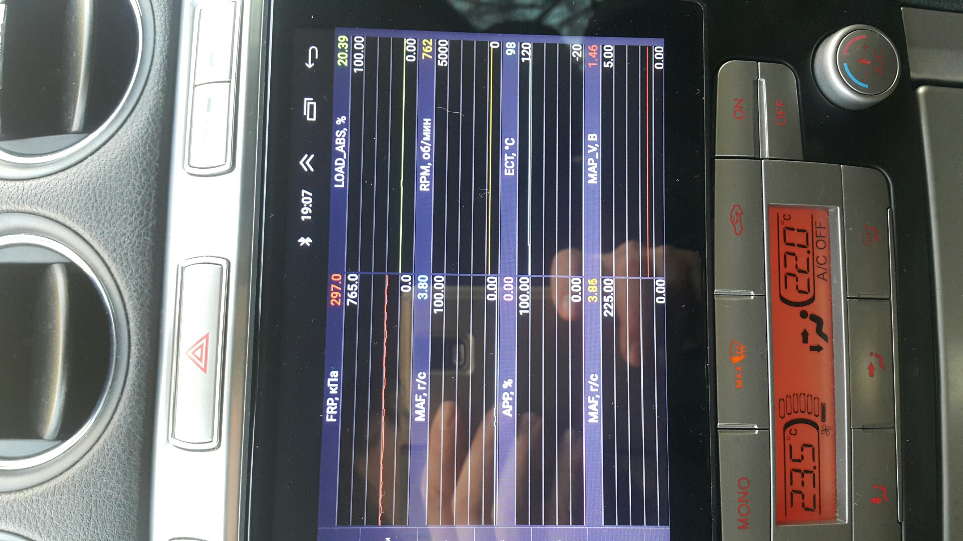

— с телефоном законннектился сразу. Может одновременно и музыку с телефона проигрывать и Форскан с OBD-адаптером тянуть;

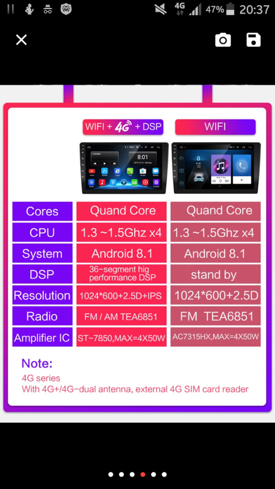

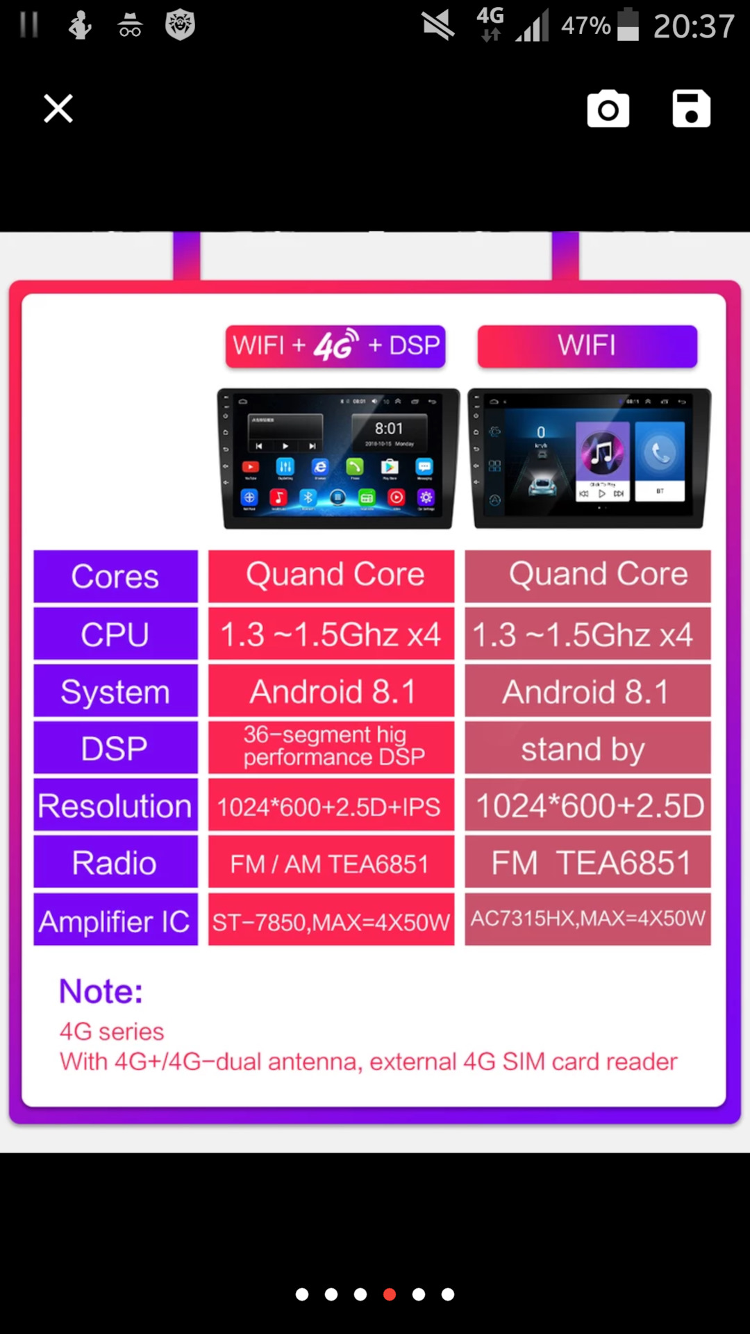

Характеристики какие?чет за 8600 там не нашел уже. Видимо подорожали. Тоже себе присматриваю, но для меня важеле ток что видео было и навигация обычная
Я себе брал с 32 Гб памяти, с Wifi, без DSP и без 4G.
GPS антенна в комплекте, спутники ловит приемлимо. Картинка видео с Инета вполне качественная. Камера заднего вида подключается.

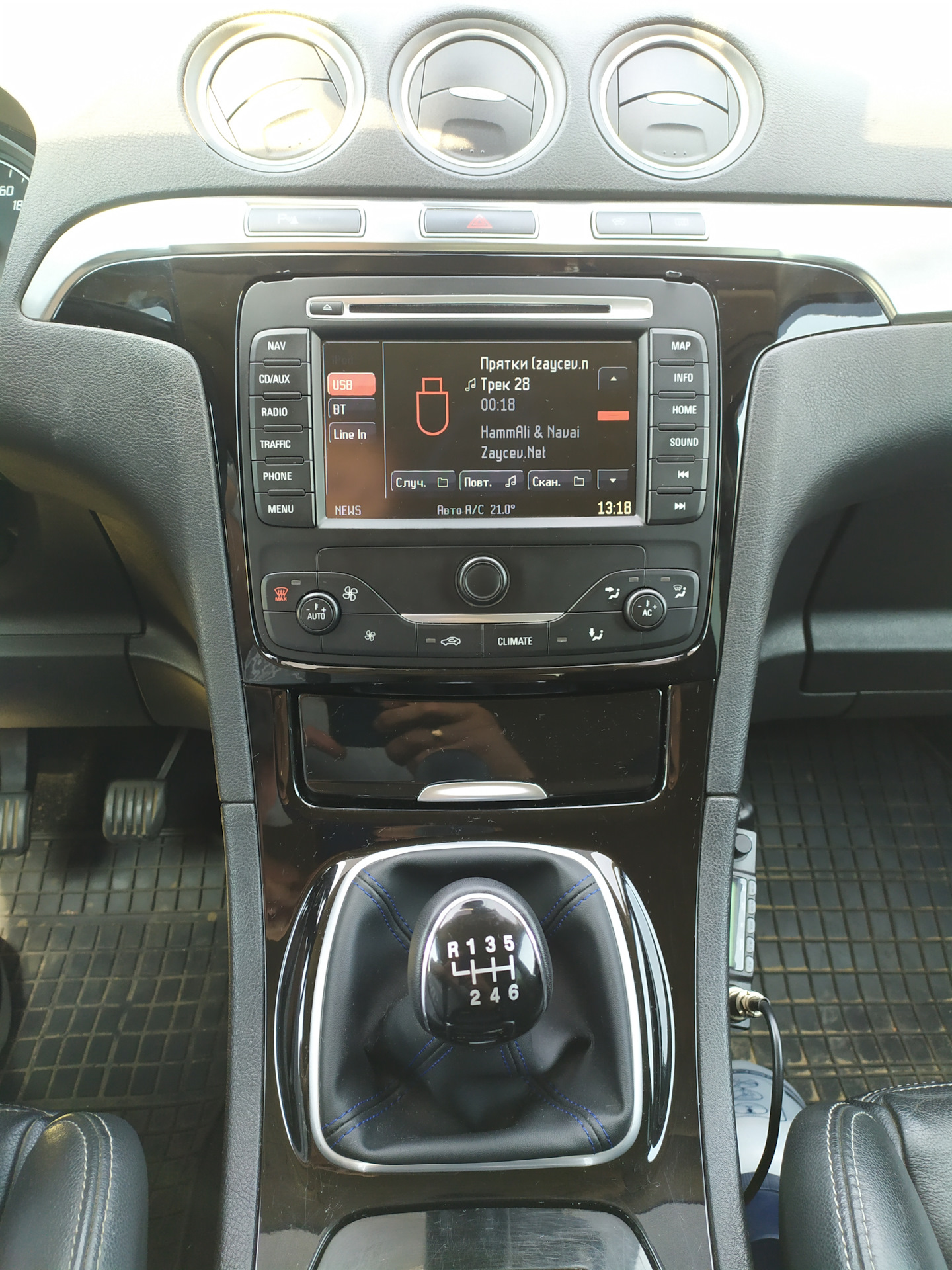

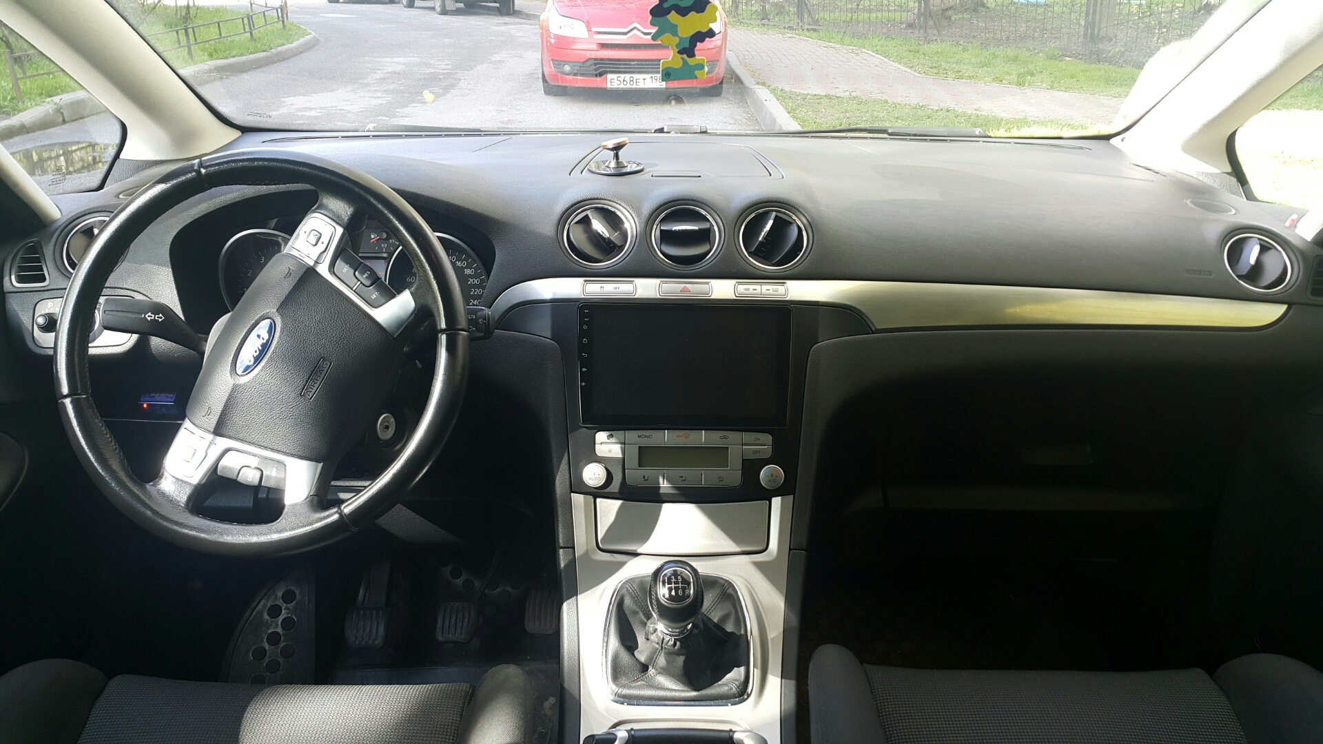

Зачетно смотрится! :) А что это?
И что в кармашке у левой коленки переднего пассажира?
А на счет качества звука — у меня медведь, похоже, плясал на ухе, так что слух у меня ни разу не музыкальный и мне и такого качества пока вполне хватает. :) А на счет планшета или телефона согласен — такой же, но это ещё одно устройство, а я хочу всё в одном… :)))
Это блаупункт мса.а в кормашке рация
А показания климата выводятся на этот же большой дисплей?
Радио нормально ловит?
Да все на дисплее.радио супер.Эта родная фордовская магнитола.
Родная для рестайлинга?
На дорестайл встанет?
Без проблем.есть и дорестовые блау.они дешевле.
Нее мы за качество звука.функционал есть и в телефоне или в планшете.
Что за магнитола? у меня с виду такая но без такого меню
Это родной блаупункт.рестовый.
S-max3039
У вас с ними проще)
