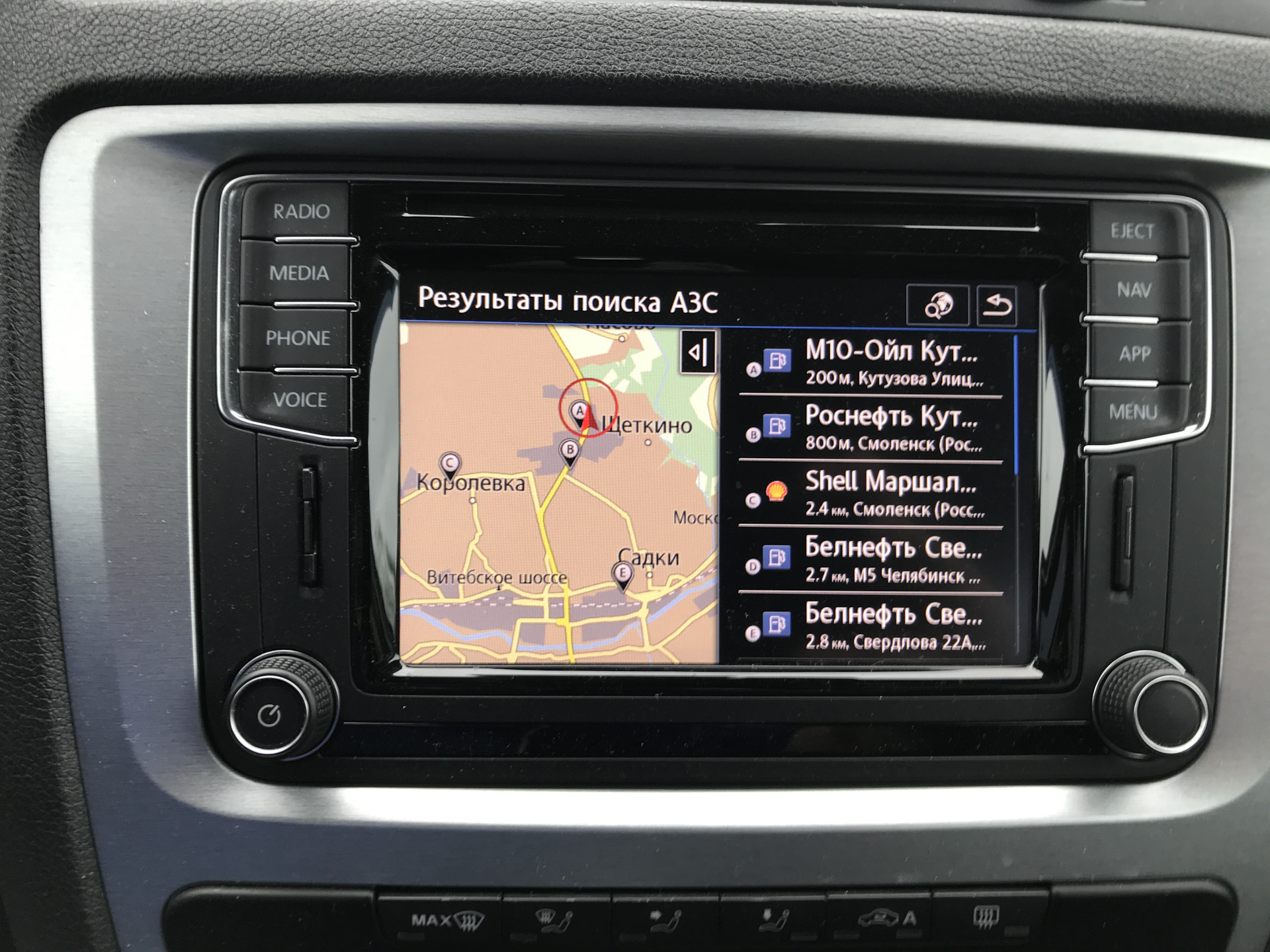

это наверно самый непонятный апдейт. Отличий между 2.5 и 3.0 только в автовыезд с парковки… и то я недоконца уловил как он работает, так в 80% он пишет "закончил работу" — иди лесом. Так что если есть выбор что ставить 2.5 или 3.0 то еще стоит подумать (решает железо блока), если уже 2,5 то считаю что лишняя трата денег. Самое интересное начинается в выборе параметрии на блок 2.5 их достаточное количество и можно подобрать базу которая адекватно будет работать с любыми датчиками и платформами. Например 2.5 спокойно работал со жгутом целиком китайских датчиков… с 3.0 пришлось заменить установив ори жгут от шкоды октавии (спасибо Сереге выручил) . С pla 3.0 раньше шла одна параметрия на базу pq35 от шарана. лично у меня это был дикий треш, парк пищал на все что можно -бордюры, ямки, при резком торможение тупо на асфальт. парковалась кстати более менее сносно, хотя были моменты когда отказывалась заезжать в место, в которое своим ходом влетал со свистом. На данный момент появилась параметрия для пассата которая намного адекватнее себя ведет, но к сожалению она предназначена для американского пассата, а значит электроручника нет, кому то хорошо, а у меня то электроручник, и с ним автоторможение работает значительно приятнее чем с логикой абс. Сравнив параметрий, байт отвечающий за ручник был найден и исправлен, но все уперлось в контрольную сумму. на помощь пришел TinyQ подсказавший правильную формулу расчета. Делаем, пишем
вот теперь появилось ощущение феншуя…
зы дико бесило что в 475 софте на дм нет скинов откатился по случаю на 359софт. да потерял меню бездорожье, но по сути толком не нужное, зато теперь красиво=)
зы2 почему меня навигация постоянно отправляет заправится на трассу московскую? О_о

И кстати, выпарковывается почти всегда нормально. Хотя я автопарковкой/выпарковкой почти и не пользуюсь :-)
Но у меня датчики по кругу mqb.жгут задний оригинал и перед китаец.и все в адеквате арбатан.
У меня и с параметриты шарана не пищит при торможении и на асфальт. Только глубокие ямы(что естественно) и кусты . По бордюрам тоже адекватно. По заправкам предлагает ближайшие и по списку на удаление. У меня на ДМ прошива 478 . Все равно работает.
На любой прошивке меня ведёт хз куда…
Вась, а у меня четко . Пробовал не раз уже.
Ну самое смешное что она не даёт выбрать заправку предпочтительную и хотя рядом в пои есть 2 заправки упорно на трассу. Такое подозрение что это косяк карты. Кстати в моих картах россии нет тоьько европа.
В моём случае предлагает азс, и даёт выбрать любую . Список от ближайшей и далее по удаленности .
У меня ближайшая получается 84км
Видимо там бенз лучше и дешевле :-)

Сегодня докатал до лампочки . Усё ок предлагает:-)
