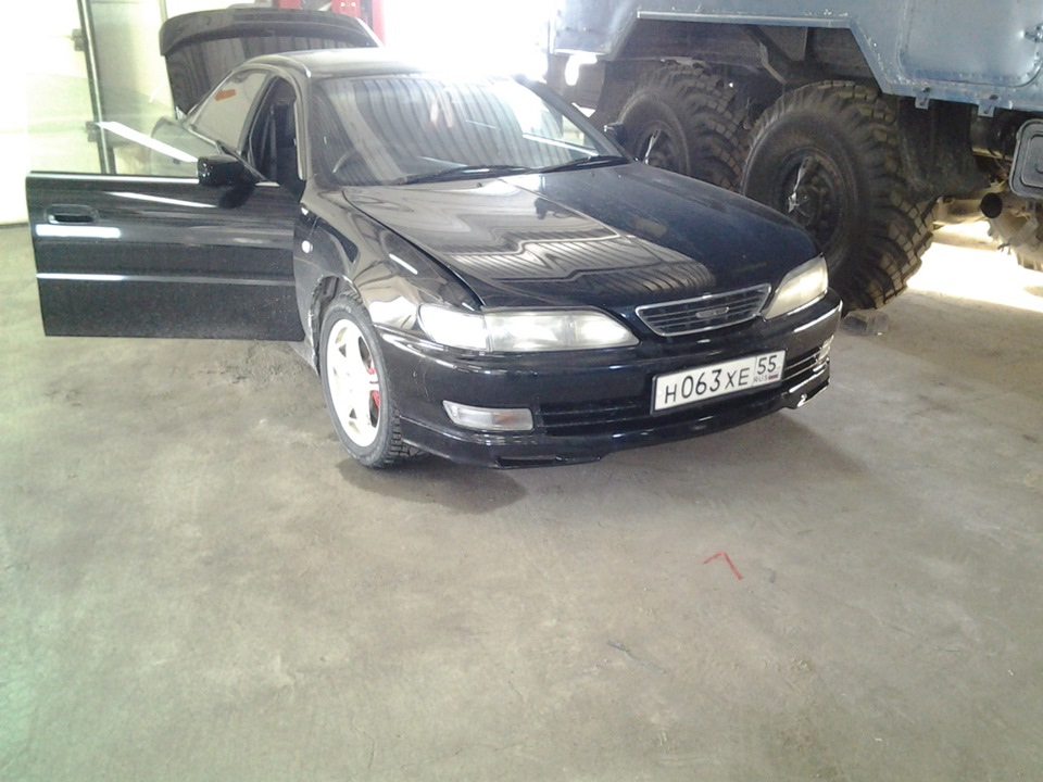

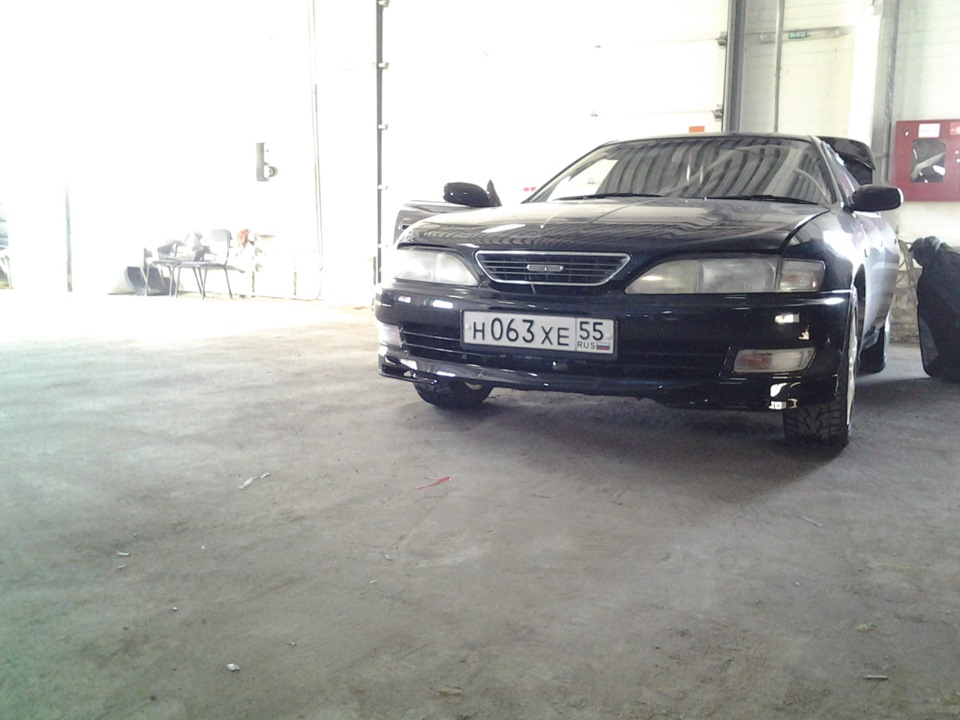

1. Поставил наконец таки губу.

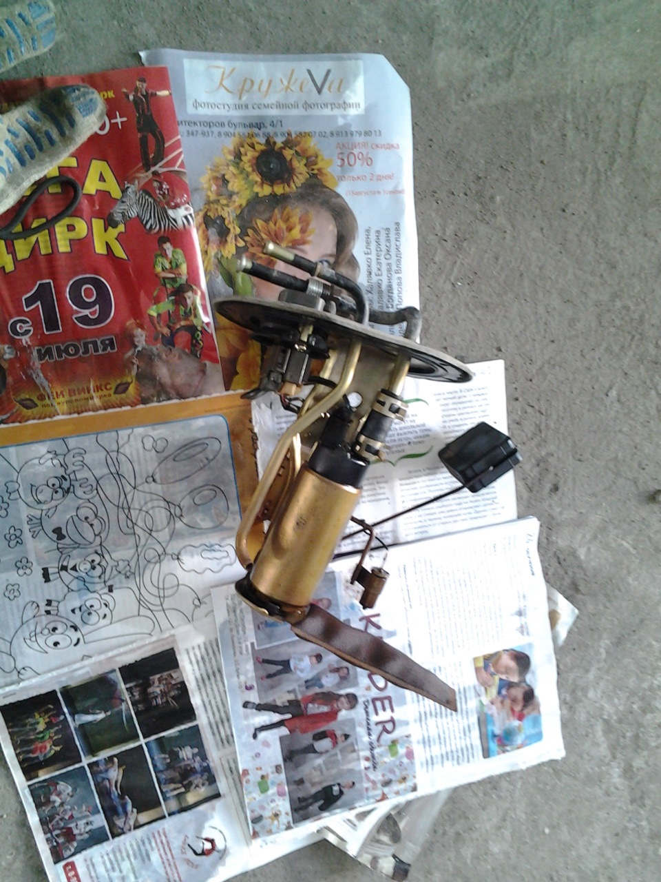

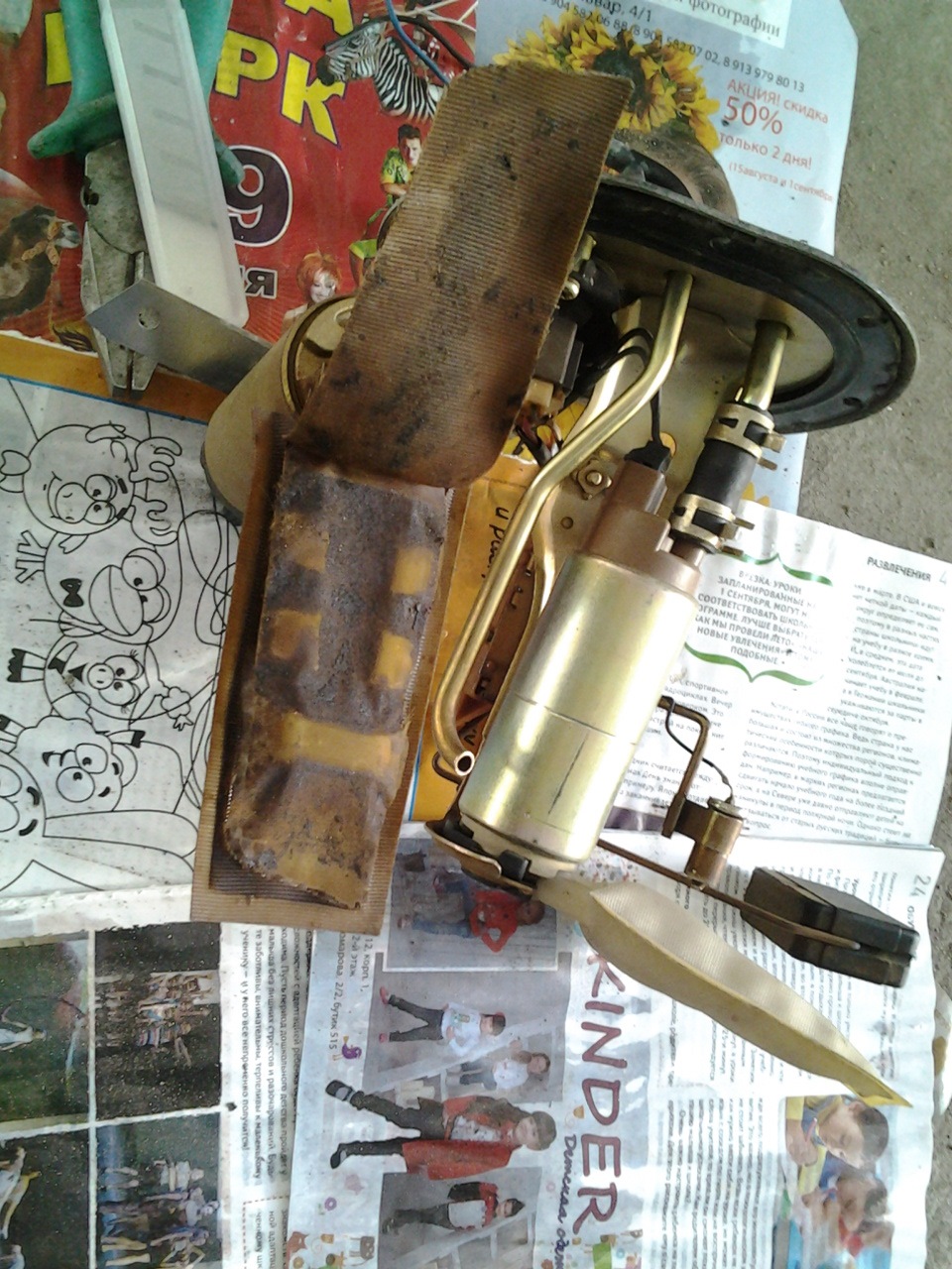

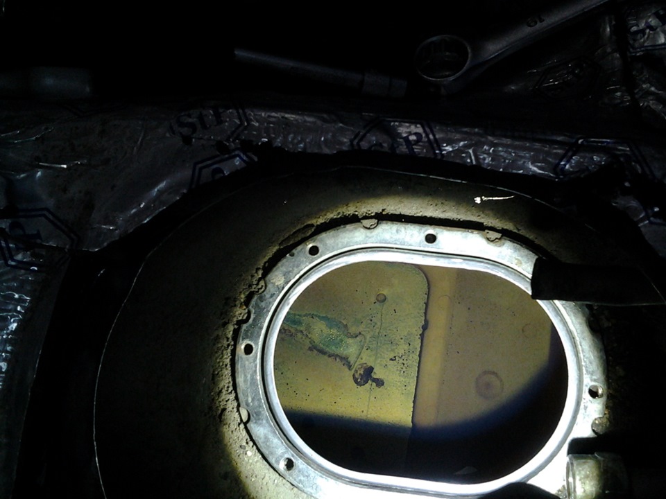

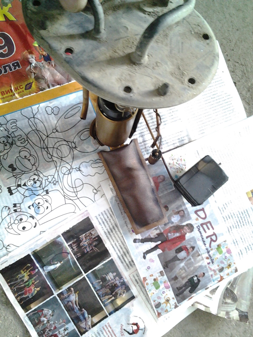

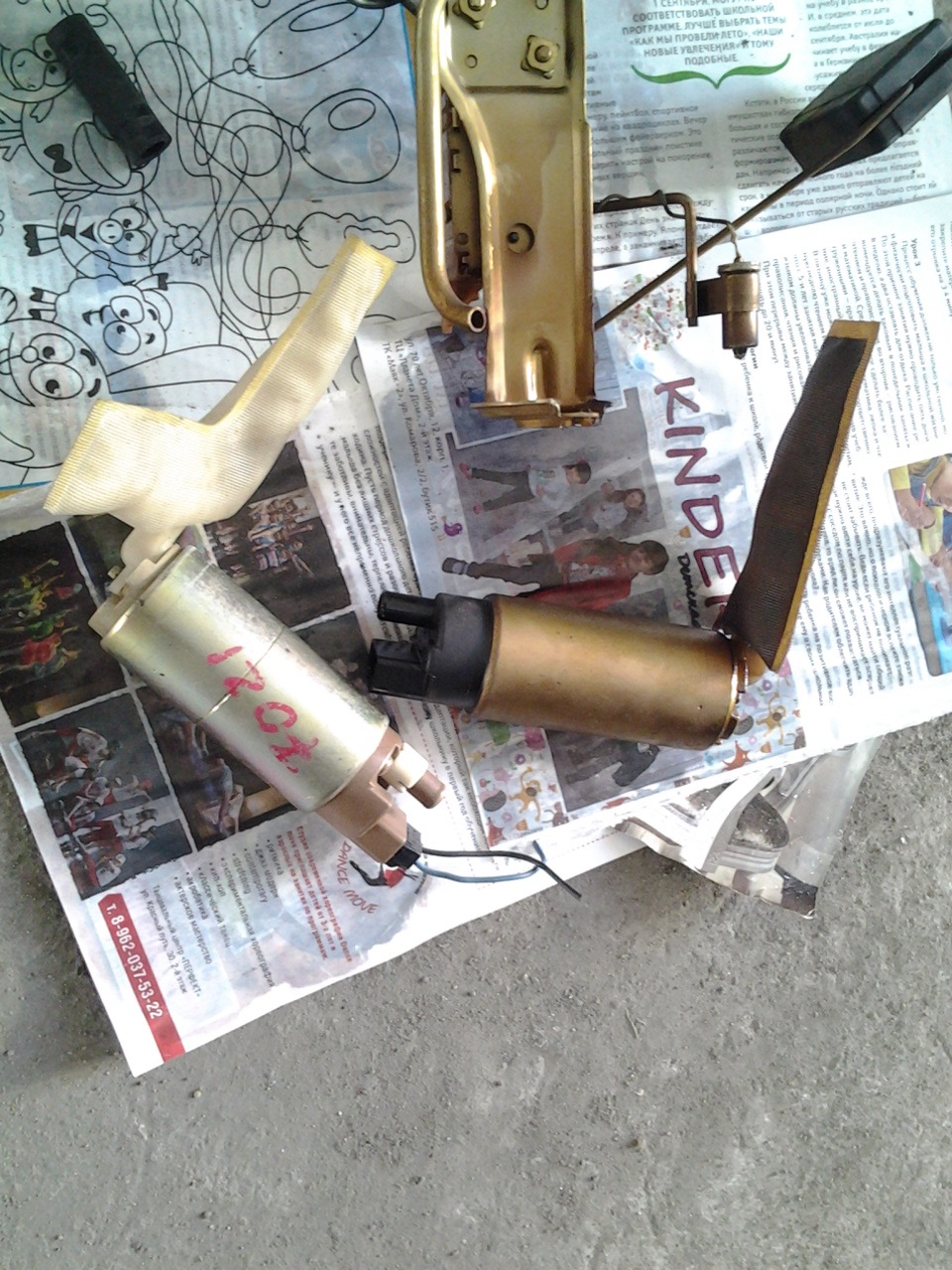

2. Заменил бензонасос. В пт. мой почти накрылся… начал залипать, раза три за день не смог завестись. В этом случае помогает палка например, херачишь ей по баку и насос опять работает)))

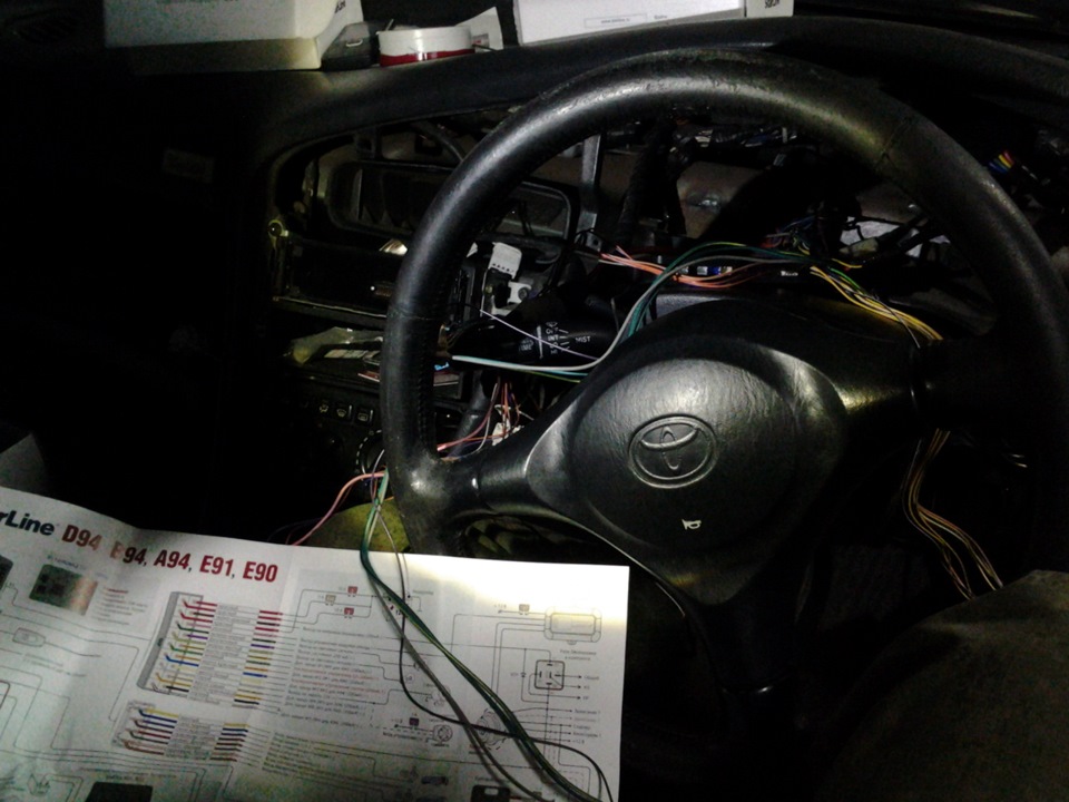

4. САМ!, первый раз в жизни, поставил сигу. Для меня это подвиг, т.к. я не очень с проводами дружу, делал ооочень долго, т.к. все перепроверял, изучал схему, укладка, жгутовка и т.д.
Установкой доволен, все работает исправно и четко. До конца сигу еще не отстроил, а GSM вообще еще не настраивал.

С сигналкой — просто герой, та ещё пляска с бубнами :)
Спасибо за оценку Катя. :)
А скажи, откуда ты знаешь что установка сиги это "та ещё пляска с бубнами"? ;).
"я долго пожил, я много видел" :)
Ню, ню ))) молоденькая, но опытная говоришь.;)

\красавчик) ещё не забудь под капотом топливный фильтр поенять)
Спасибо.
Фильтр весной поменяю.
да не тянул бы а то если в баке большие частицы осели то вся мелочь в нем…
Топливный меняный, весной как раз срок замены))
У Старлайна очень хорошая техподдержка. Не стесняйся. Звони. Всё очень понятно и четко рассказывают.
Понял, учту.

Ну вообще молодец — столько успелось! У меня один единственный вопрос — то, что оказало внутри сеточки-фильтра не пищало и не пыталось уползти?))) Я просто в шоке — мне кажется или это действительно целый "пирожок" говна там внутри был?))
))))) насмешил…пирожок)))
Та внутри фильтра хитрые по форме пластмасски, может ты их принял за пирожок.
Он конечно грязный и ржавый какой то, но грязи не комок)))
Ну пишу как чувствую что называется) Ясно. Теперь понятно что к чему. Я просто никогда не видел в разобранном состоянии сеточку и сразу воспринял "это" как нечто шокирующее.
Понятно…значит в твоем баке такая же муйня раз ты не видел эти сетки)) меняй!
Однозначно под замену! Даже без разговоров) Особенно после увиденного.
