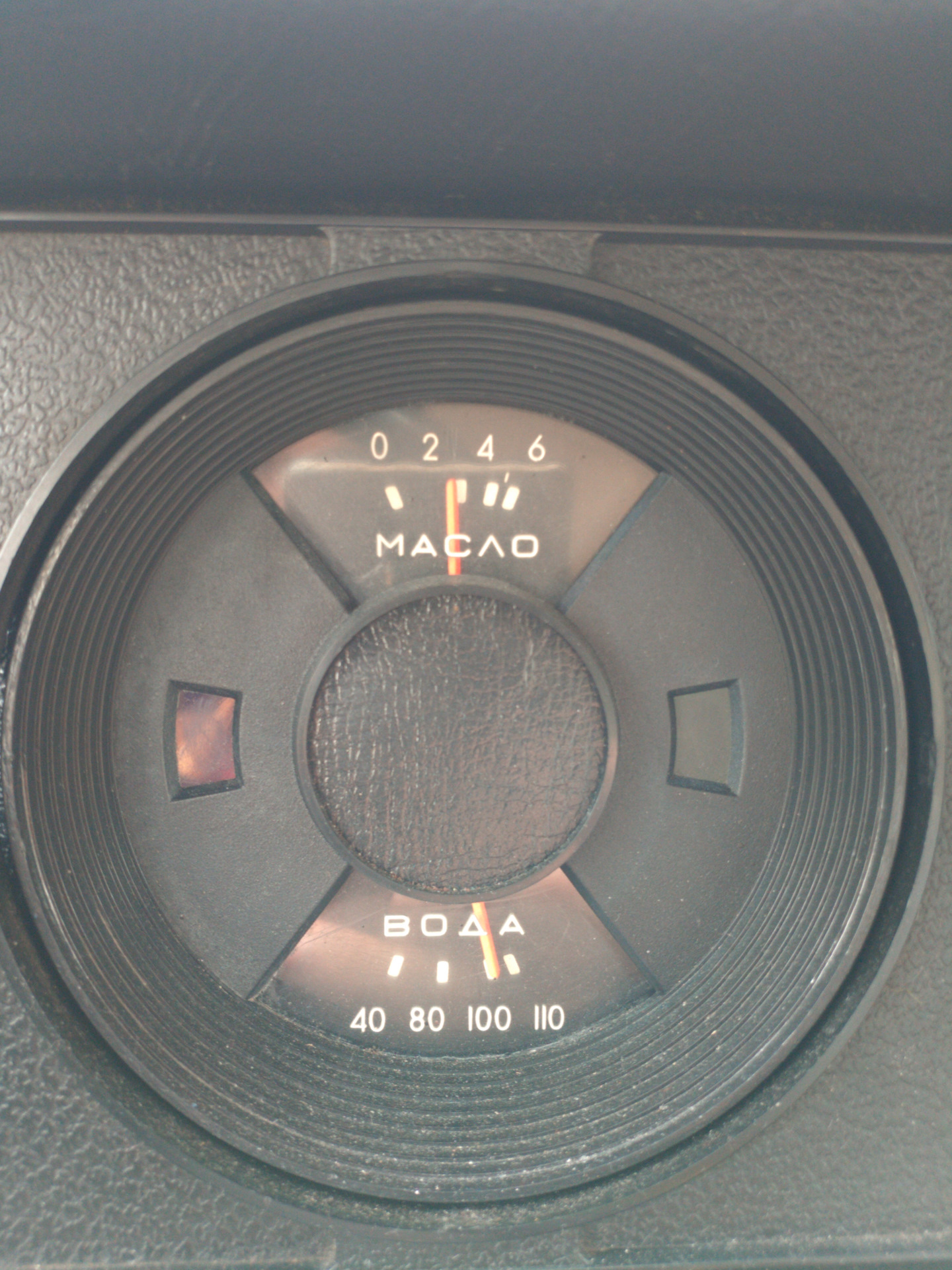

Опять же. Герметичность соединений топливной магистрали. Если исправный бензонасос не качает, то проблема именно в этом. Для примера — ни на одной моей машине не было проблем с бензонасосом в любую жару после того, как были заменены шланги и тщательно затянуты все хомуты.
Вот для примера фото как происходит дело в пробке в +33.

считаешь что температура 100 градусов это норма? выше 87-90 никак не должно греться
В пробке — более чем. Был бы электровентилятор — было бы значительно лучше.
