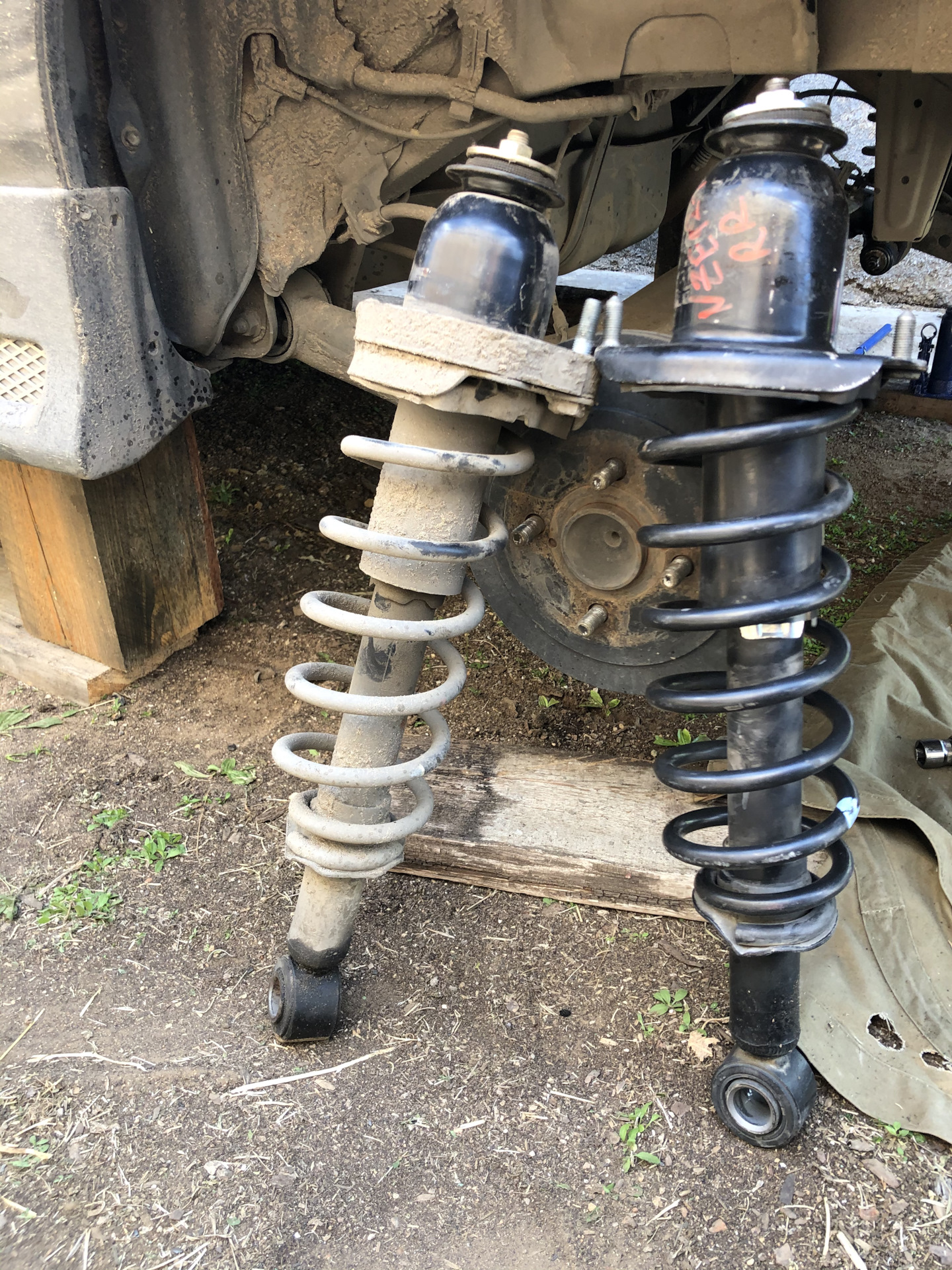

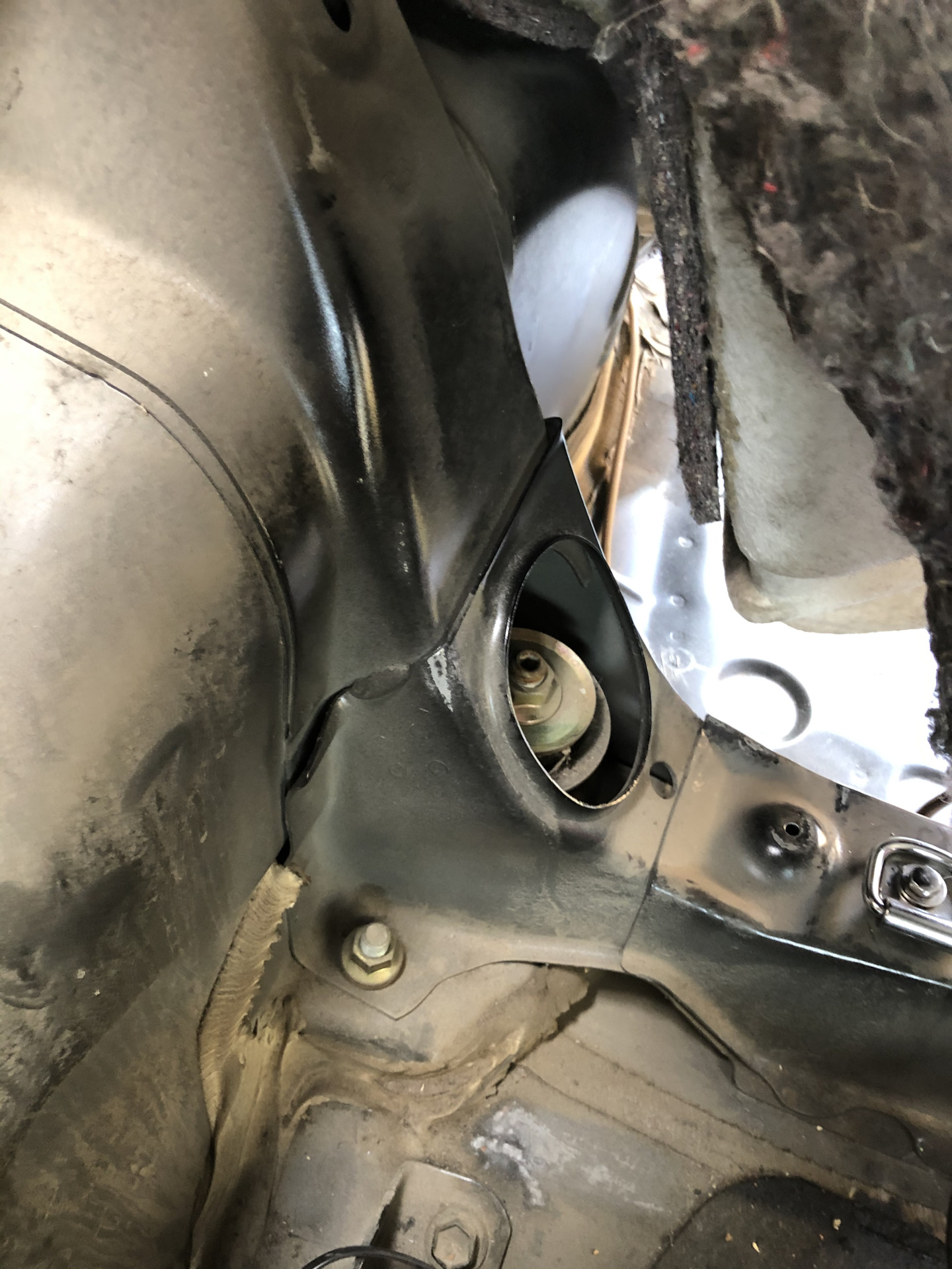

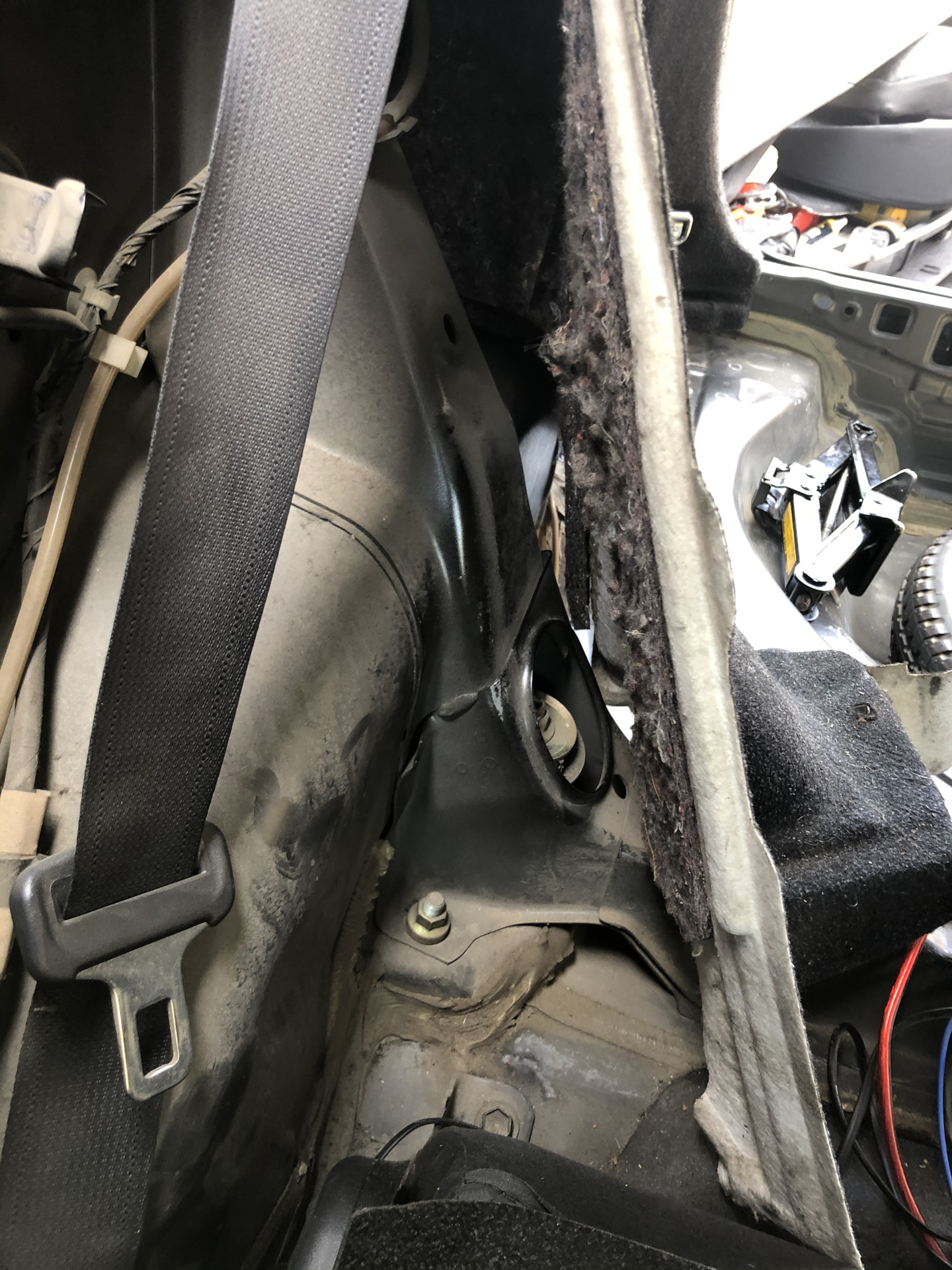

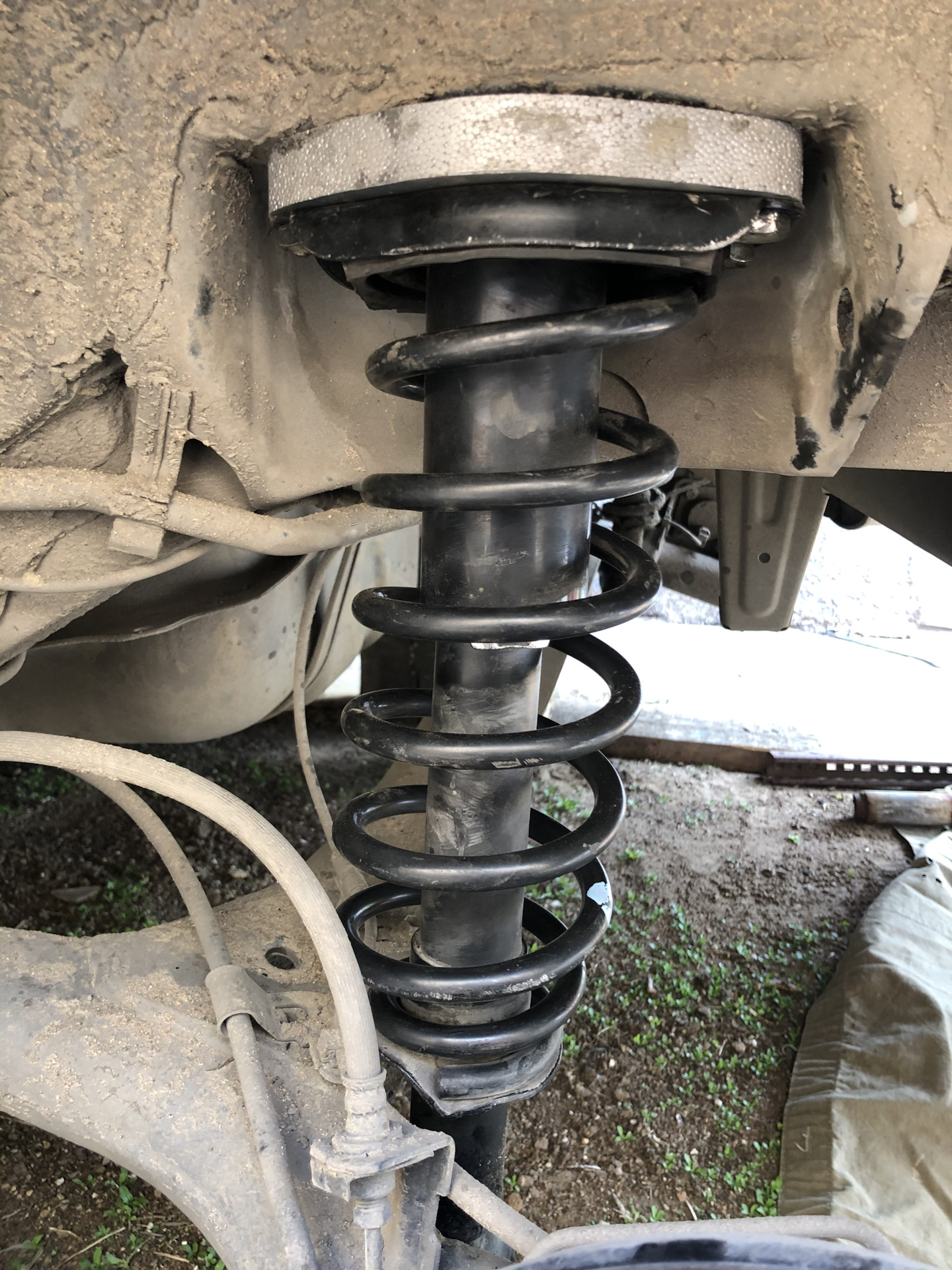

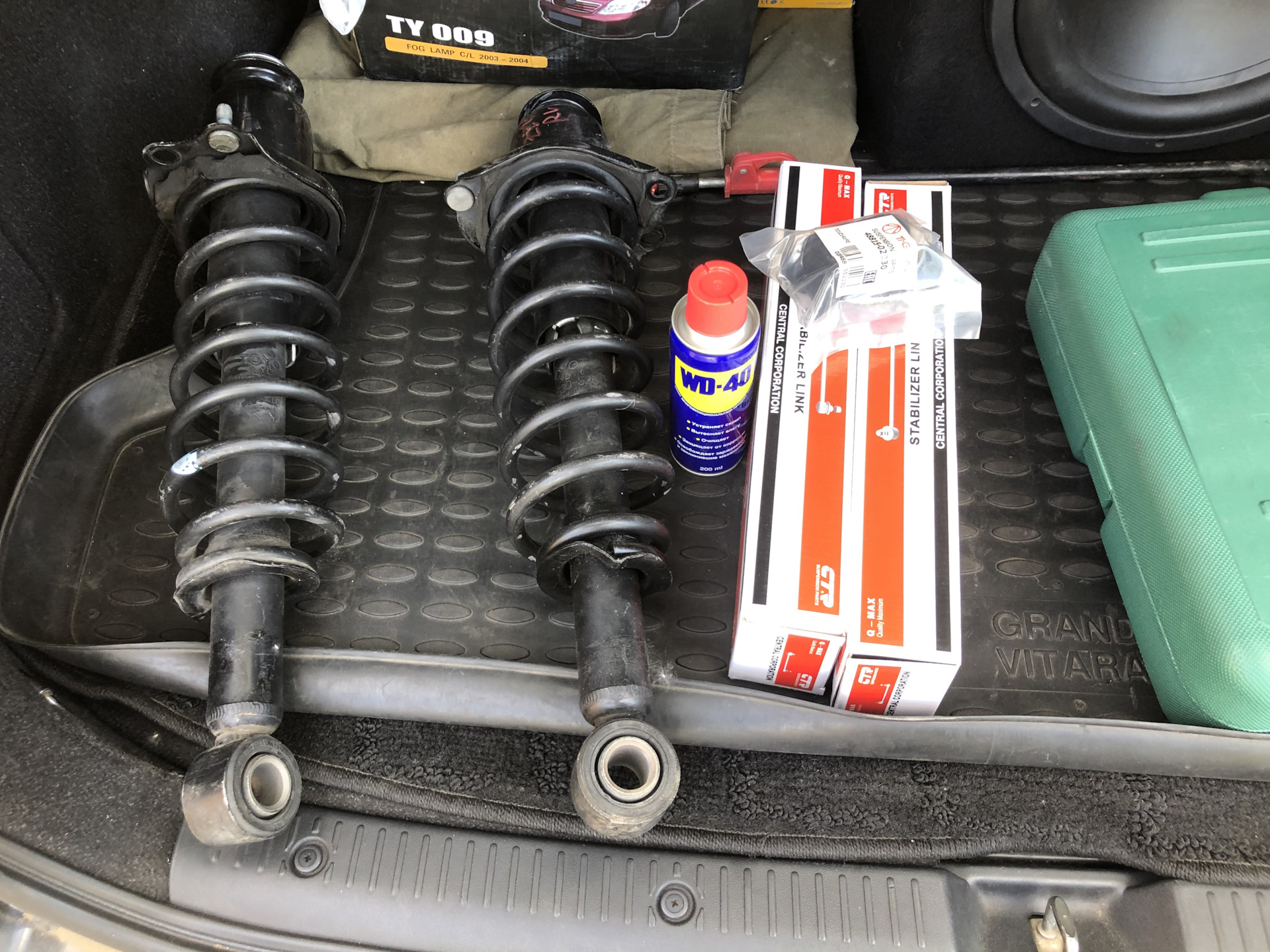

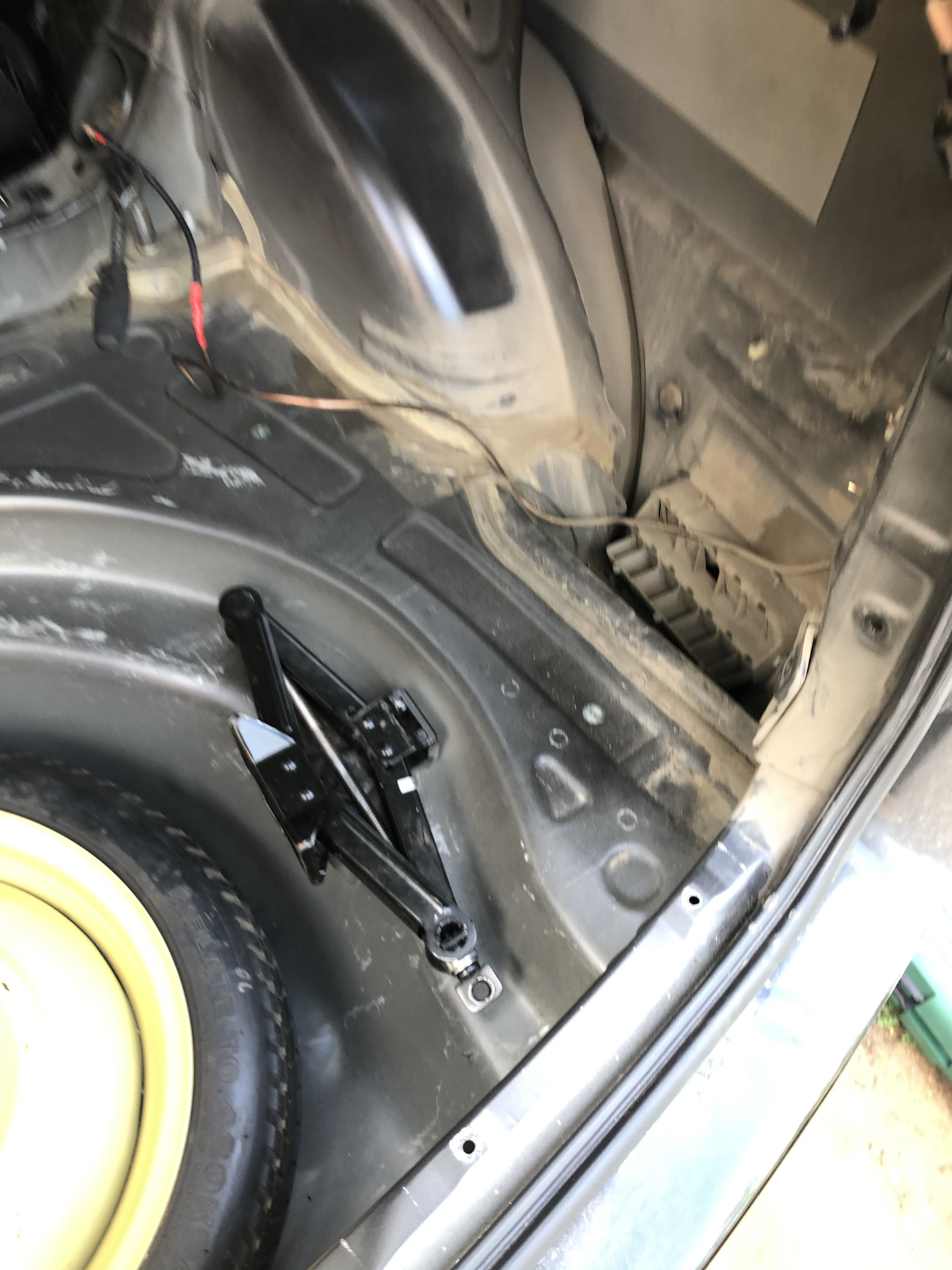

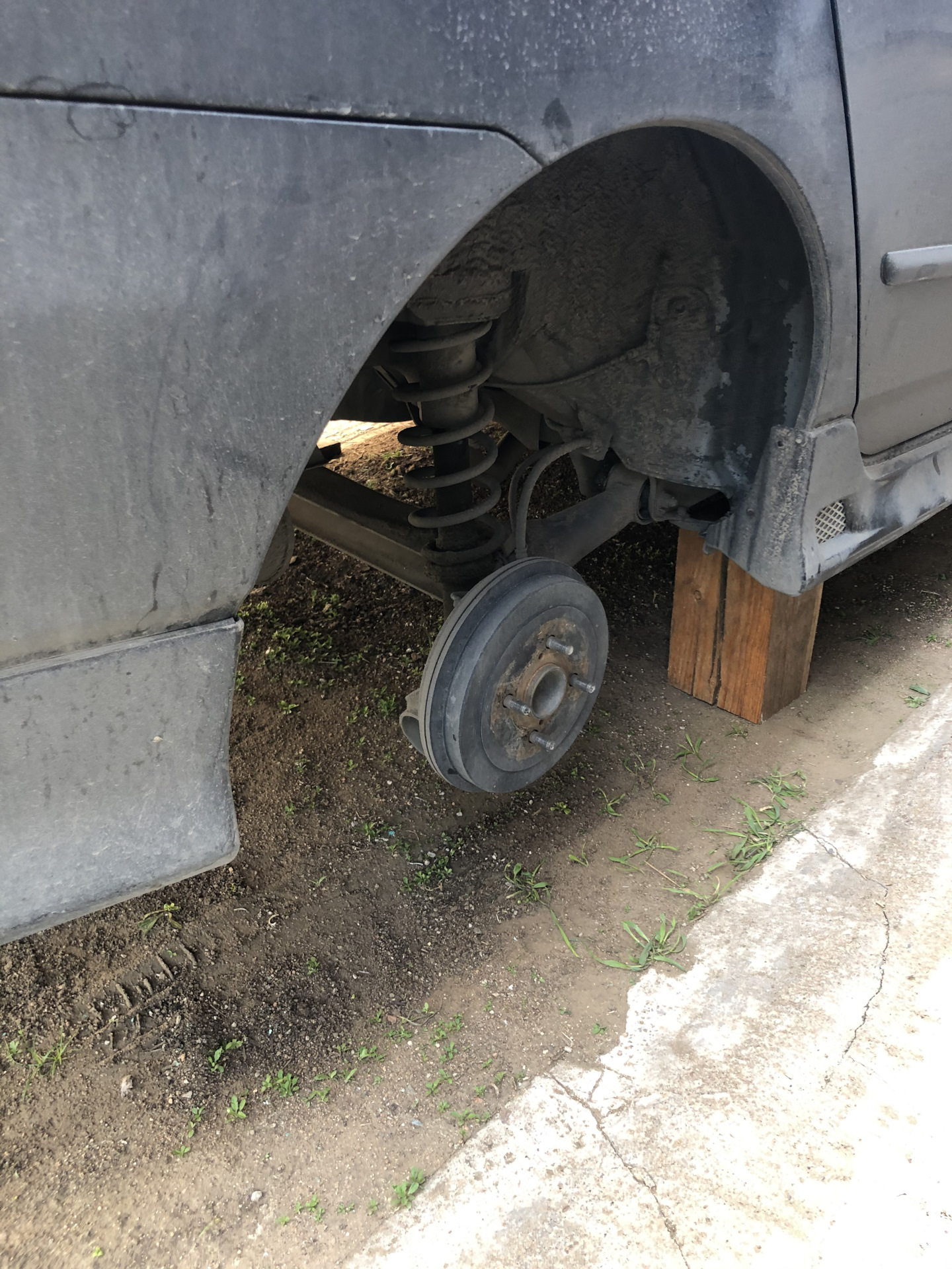

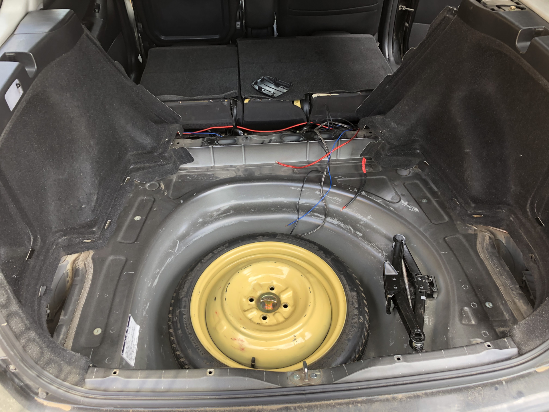

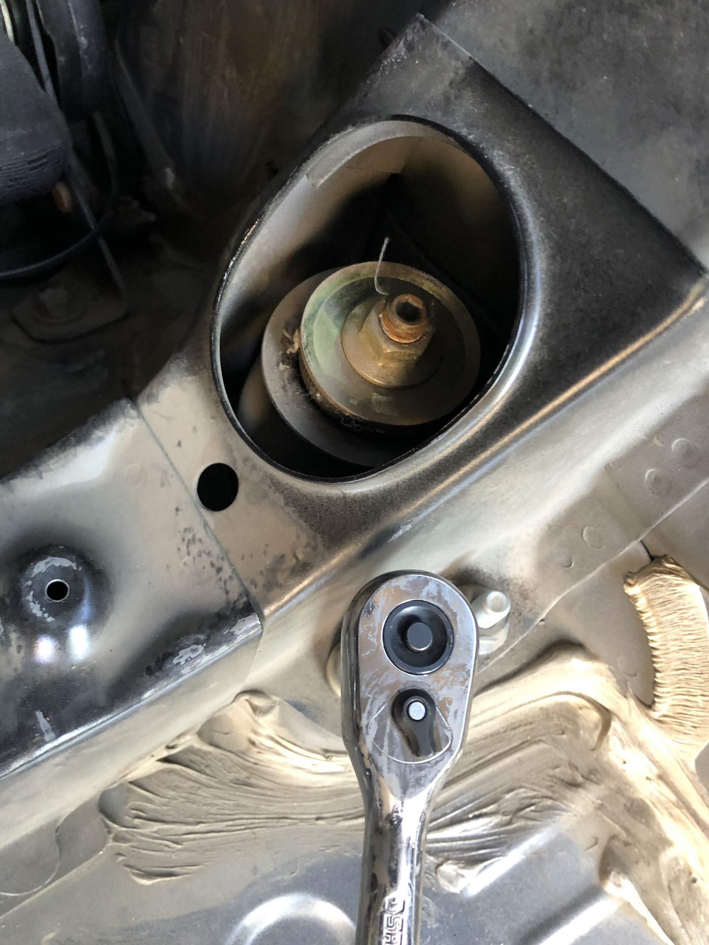

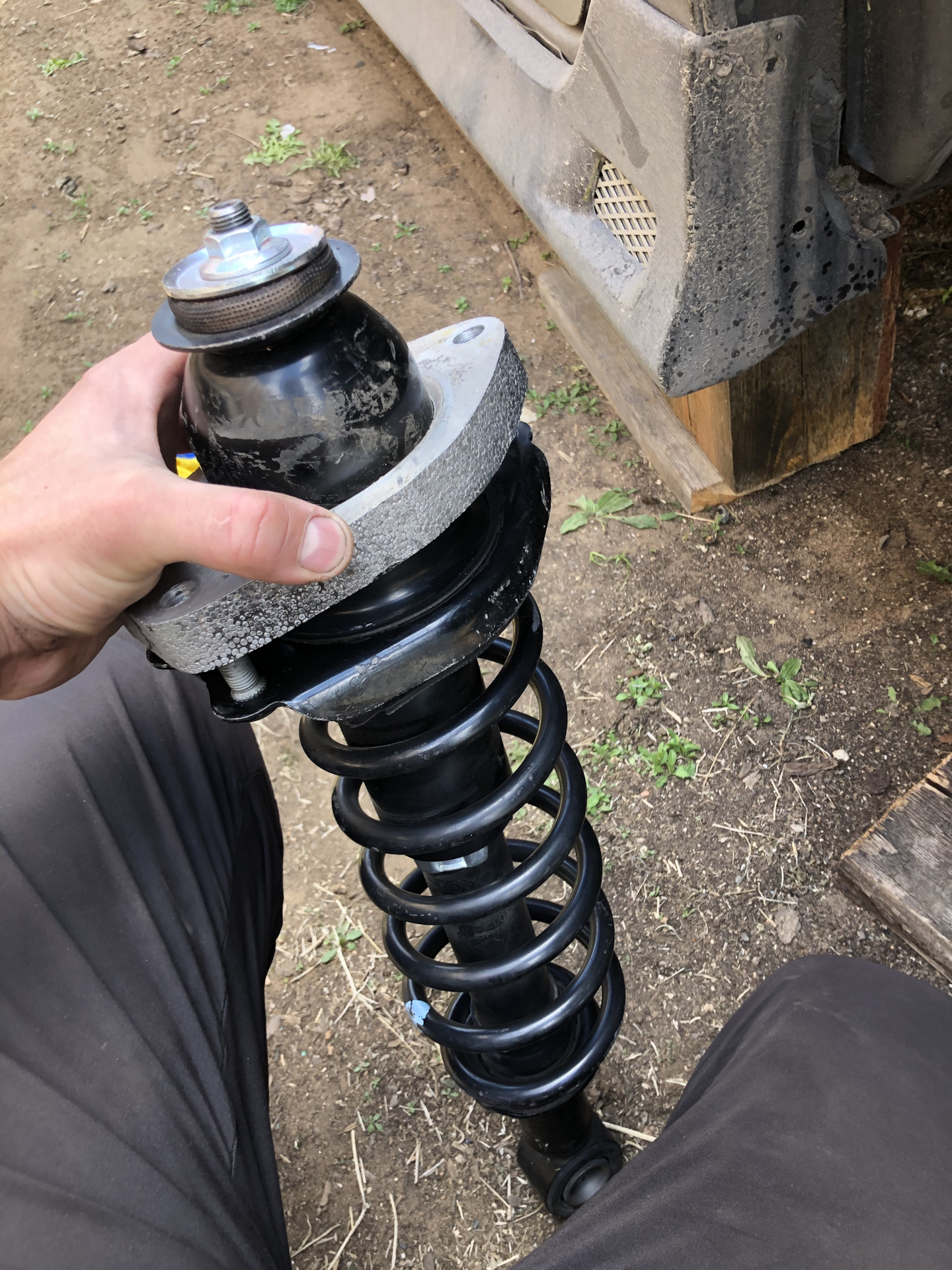

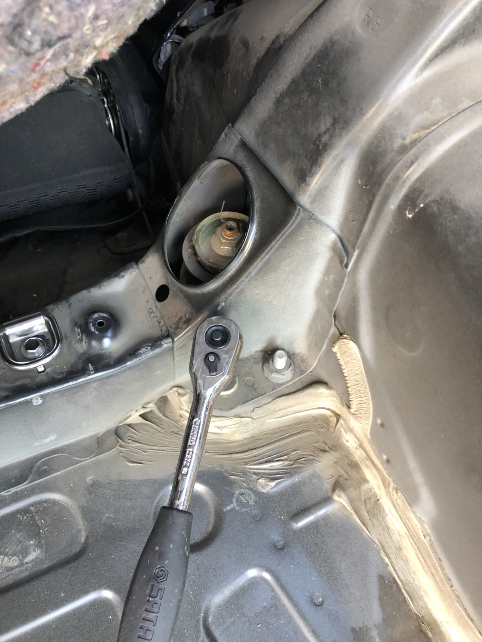

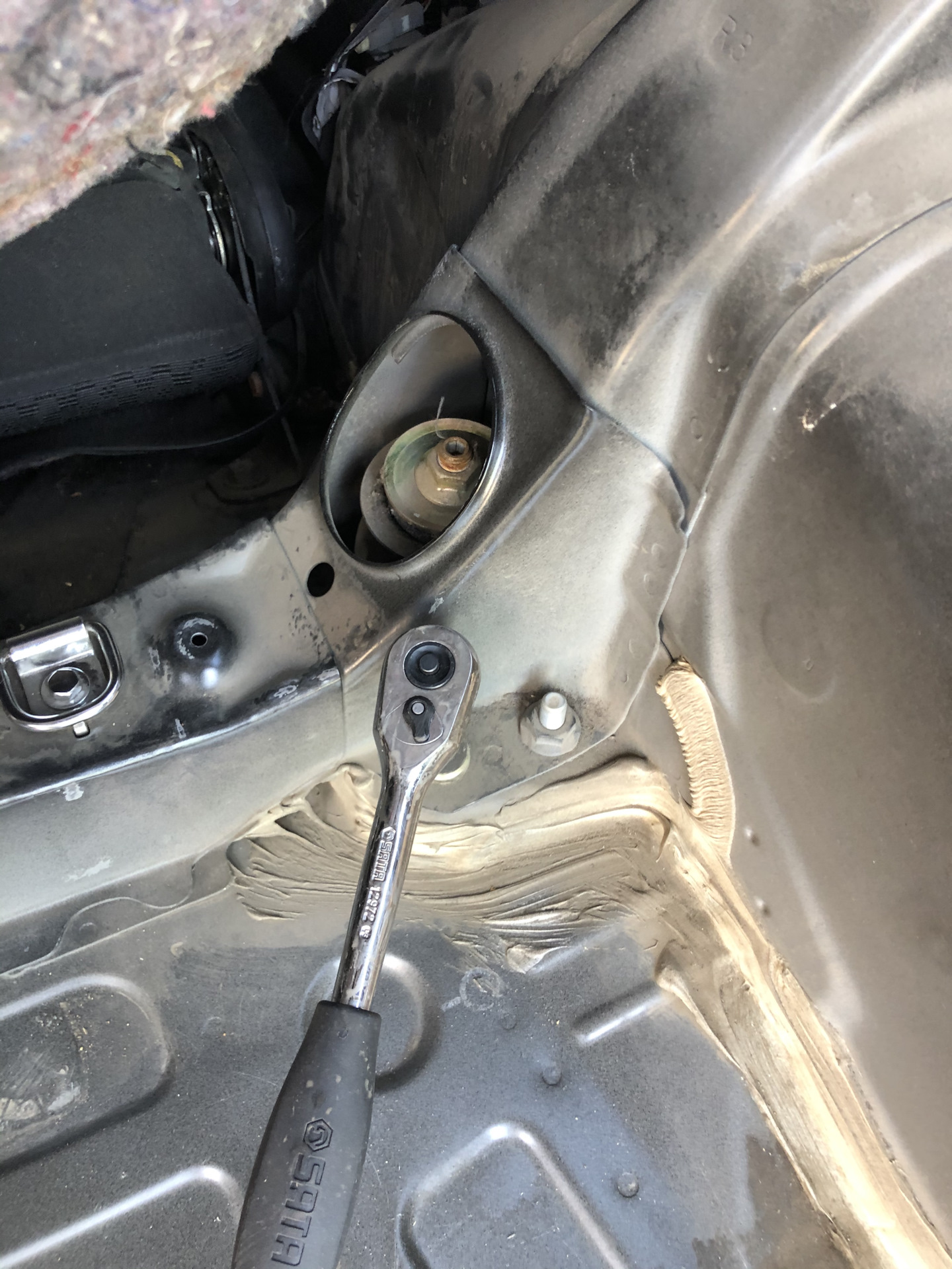

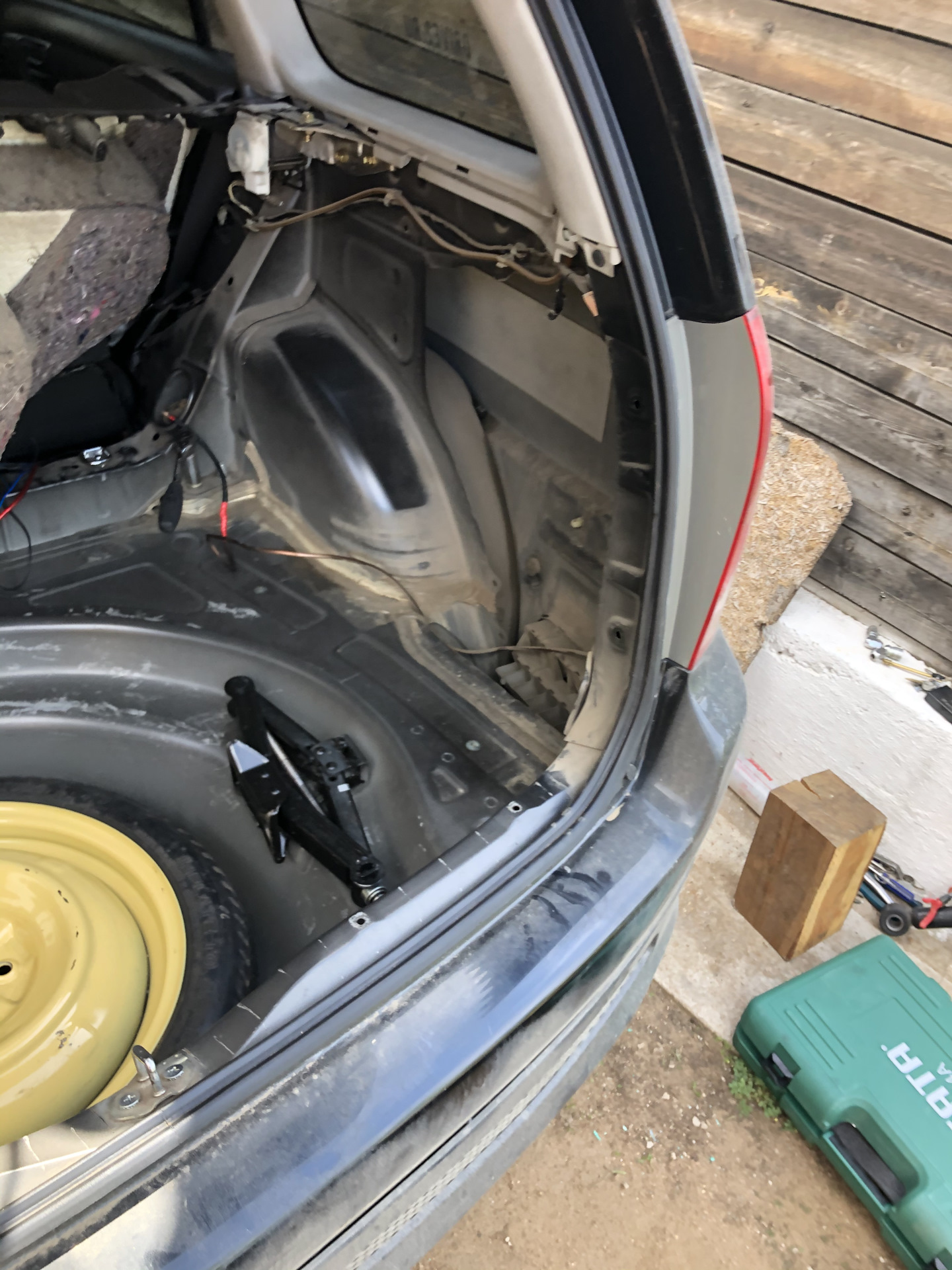

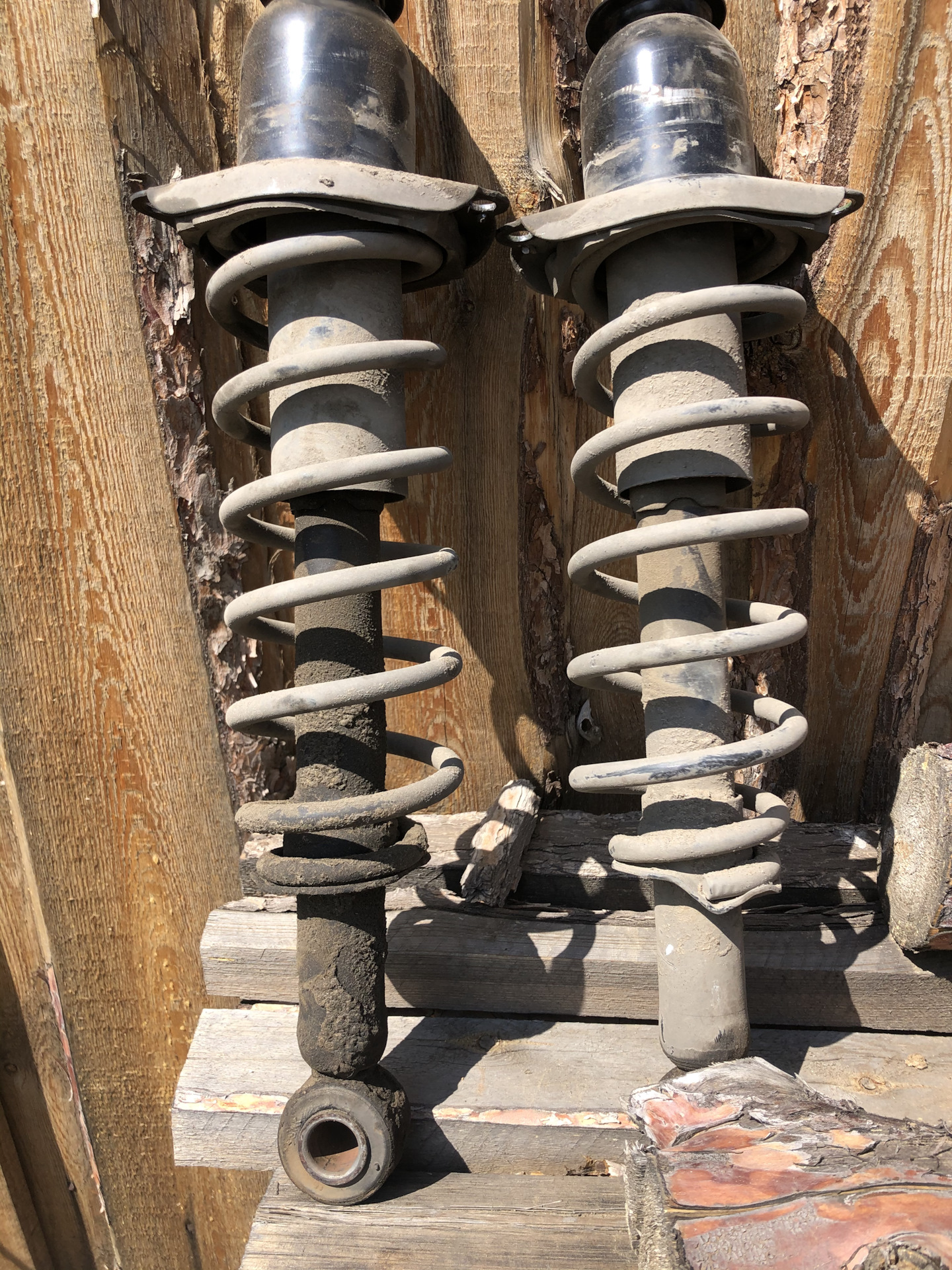

Задание стойки контрактные разбирал? Смотрел их состояние? Зачем всю обшивку снимал? Там можно было немного отогнать обшивку сзади и все болты спокойной достать.

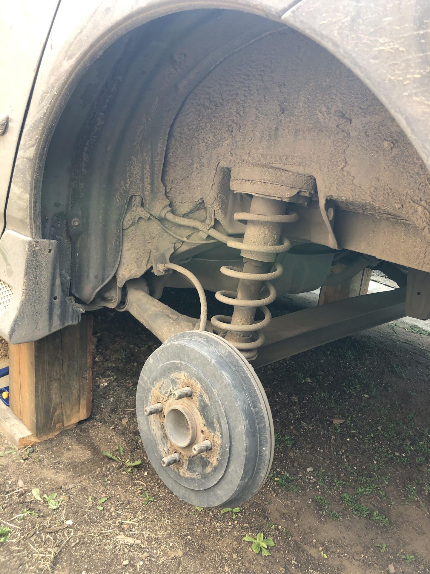

Нет не разбирал, ну думаю если без пробега по РФ то должны побегать ещё нормально. Да можно было отгибать частично, но там разница 3 болта открутить и все полностью снято, плюс пыль под обшивкой всю убрал)

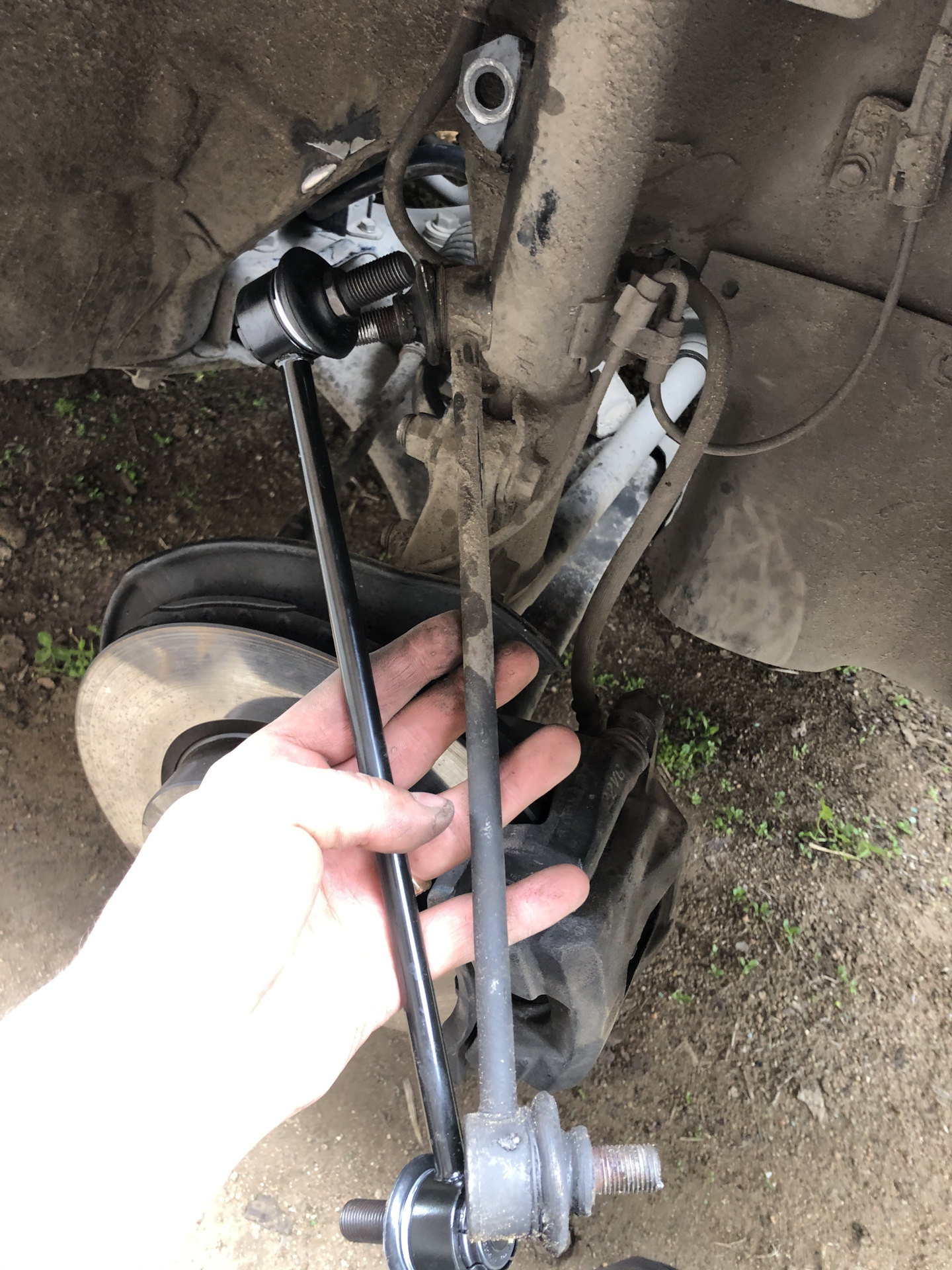

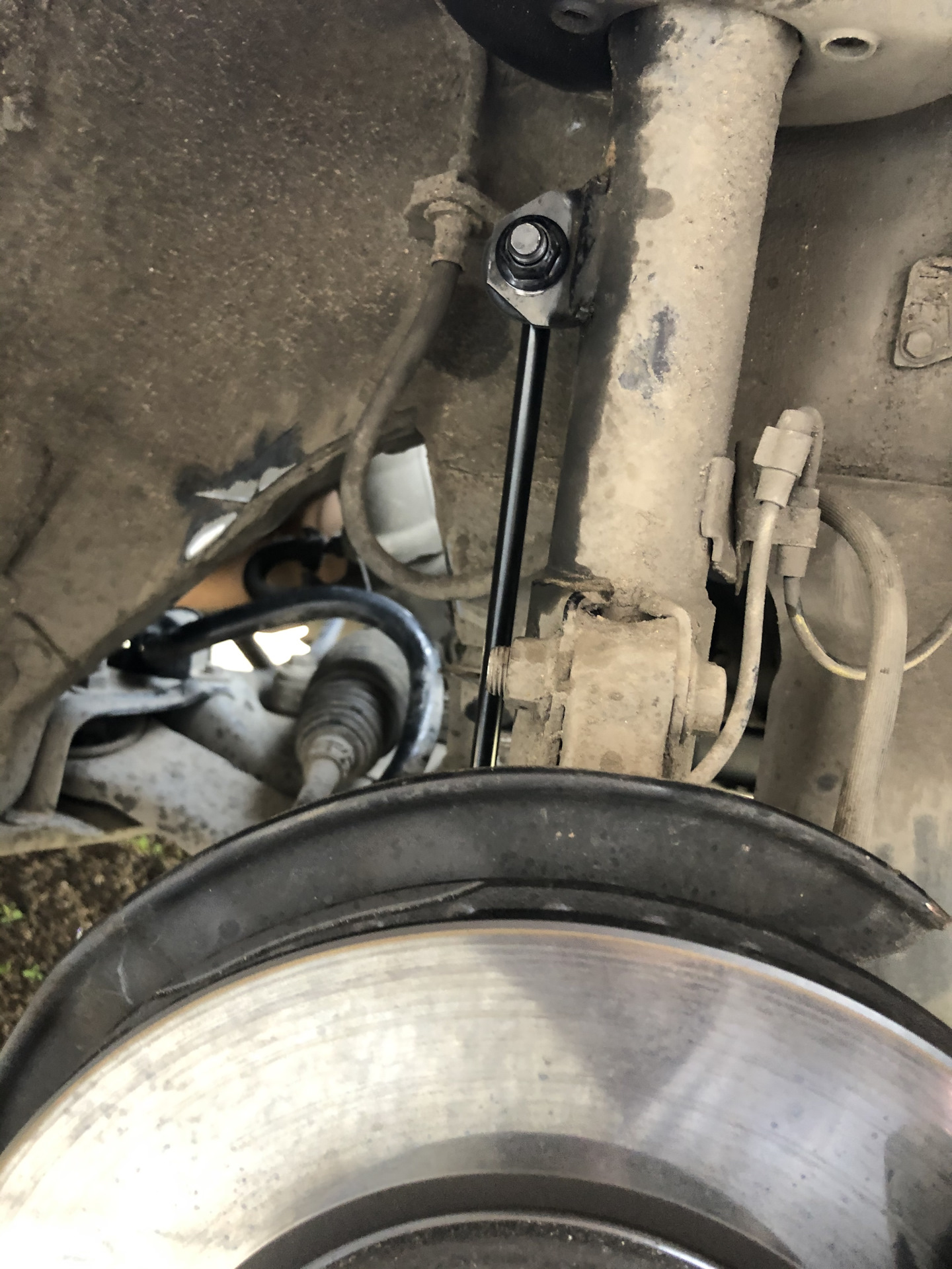

как менял втулки стабилизатора.подрамник откручивал.и какой номер линек?
Менял без ямы, снял колесо со стороны арки один болт открутил, и второй болт снизу запихивал накидной ключ и по тихоньку откручивал, не удобно конечно, но можно сделать.

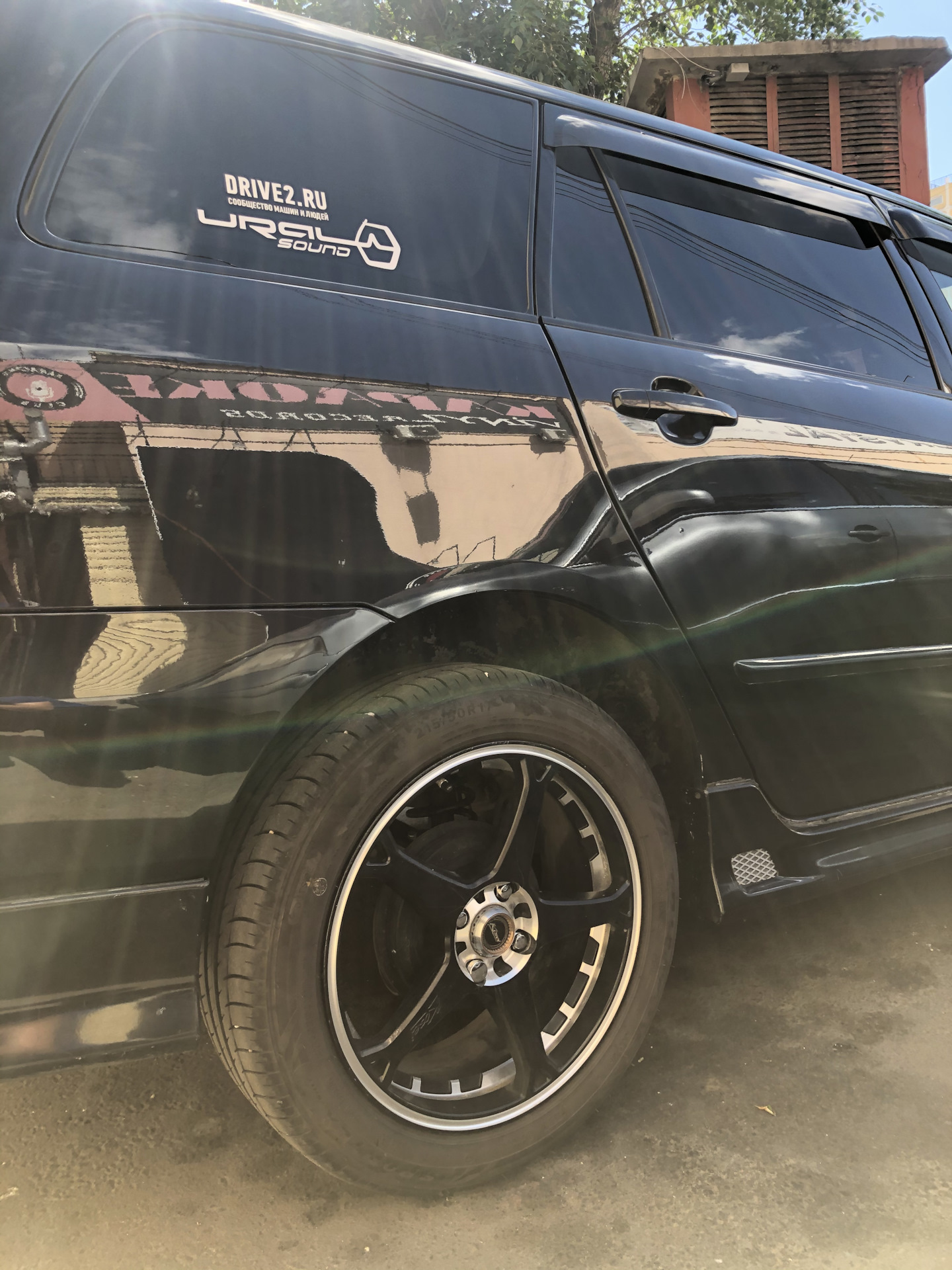

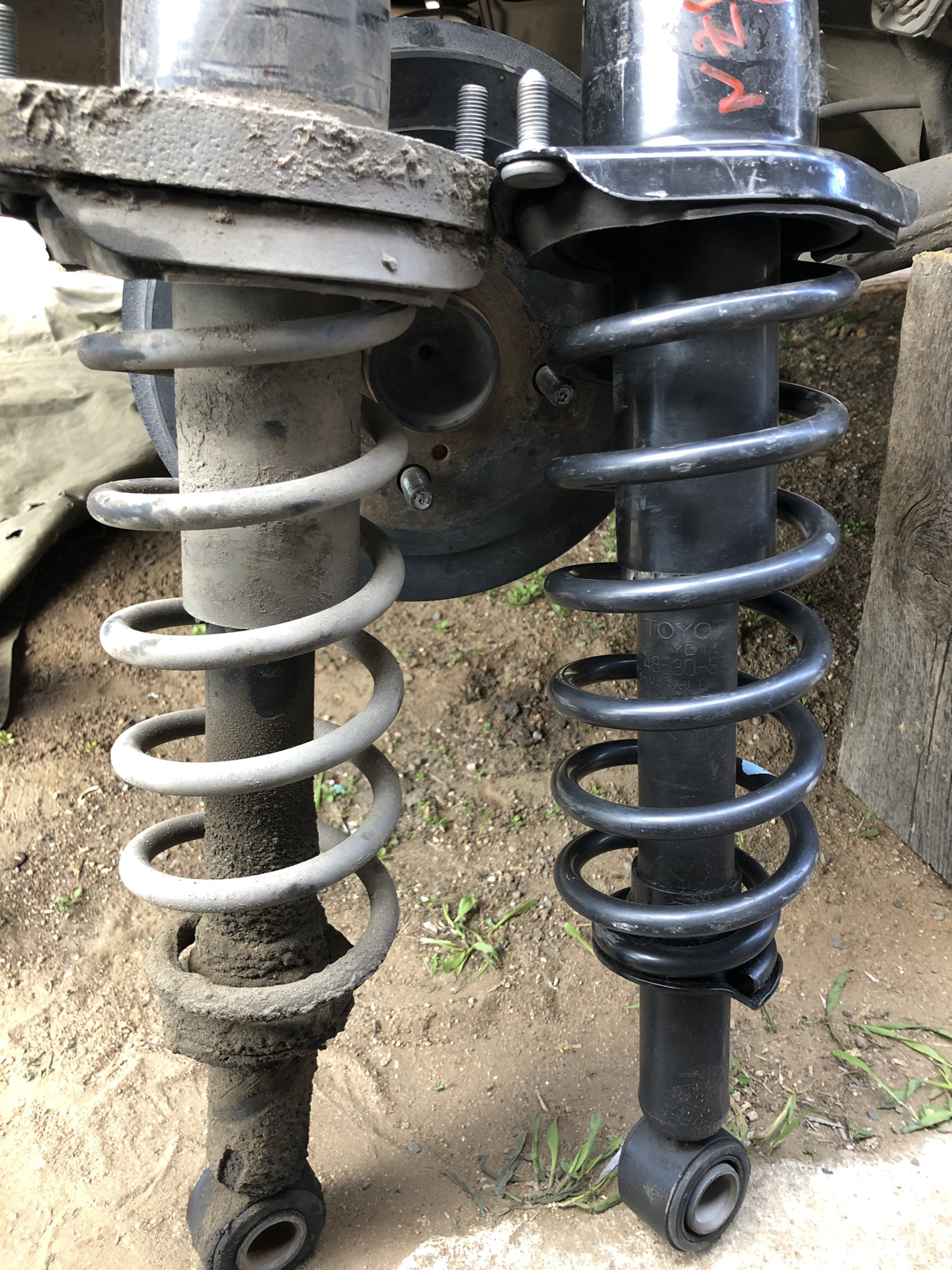

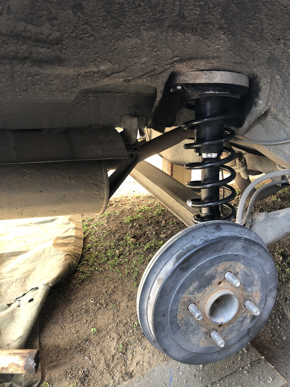

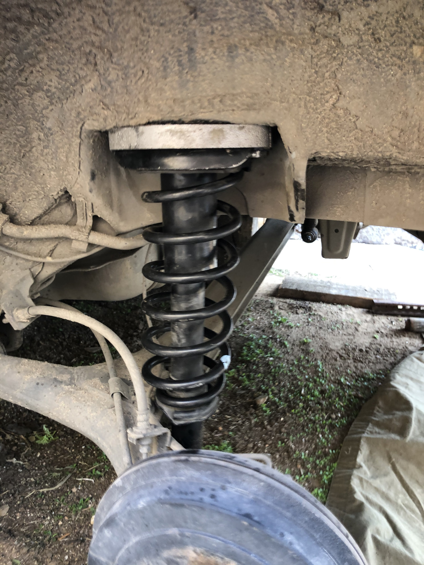

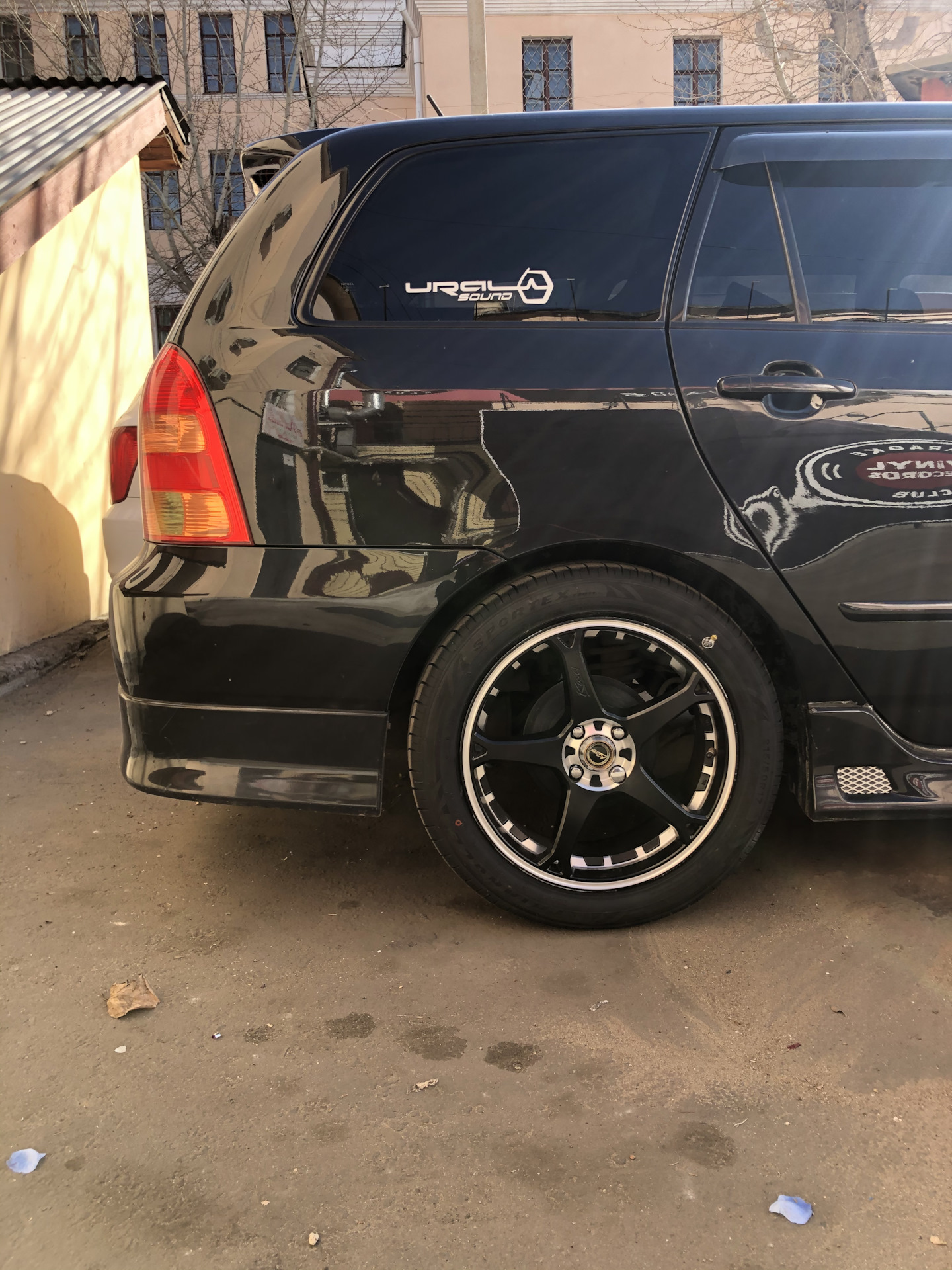

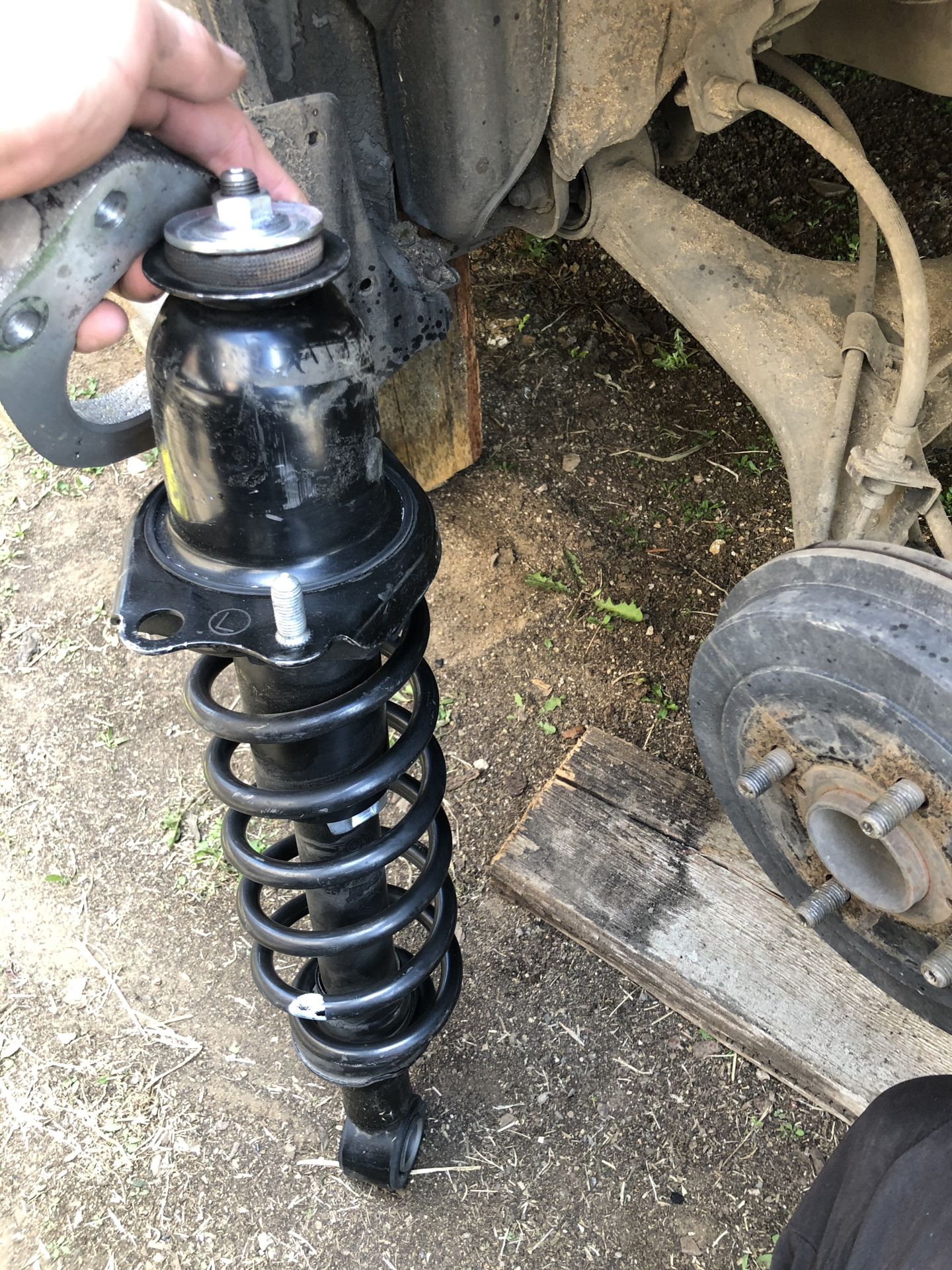

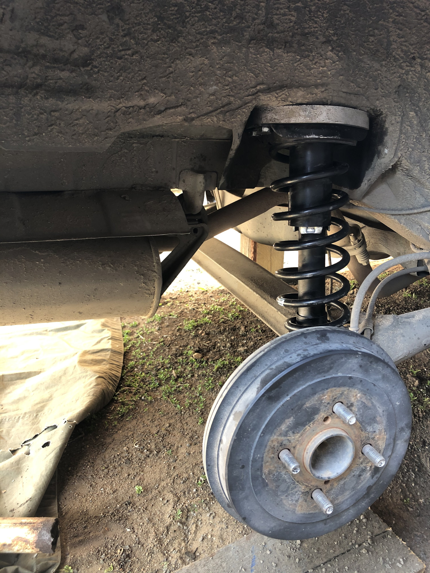

фото есть в сравнении до проставок и после? и судя по фото контрактные стойки с пружинами чуть выше родных-старых?
Фото добавил можешь поглядеть, достаточно выше стало
Спаси.о, в целом норм

Какой смысл ставить контракт, они проехали 100-200тыщ минимум
По японским дорогам это не пробег
alexkrs
Я на стандартных стойках после Японии ещё 7 лет проездил, вот только в этом году потекла, я думаю здесь все ясно
Так им было не 20лет😀
Ну посмотрим сколько пройдут
На подъёмнике без откручивания подрамника меняются
se1980rg
