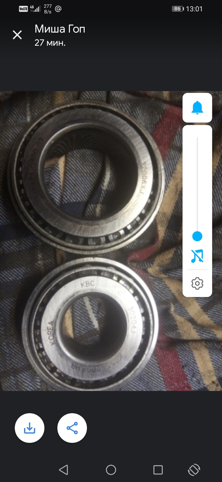

Запчасти на фото: 30204JR
Привет всем. Стала вылетать вторая я в шоке ведь я её делал а именно менял вилку она стерлась, а тут как-бы и первая ещё глючит по дешке
не вылетает а подергивается рычаг как бы поехал а он чик на место но не вылетает коробку до этого чинил и был в шоке даже делать небыло настроения
Так как затратно лезть туды но вот повернулся случай и разобрали мне
итог
Подшипники вторичного (оригиналы написаноКорея) вала разболтались и пипец валы отходил друг от друга
Заменили два подшипника 1400р один койо и нск и масло 1500 хюндай оригинал в коробку надо хор масло лить Корею взял 3л
Работа коробка в гаражах 5000р спс Миха! 🤝
Вот такой поворот всем удачи ровных дорог прям стихом получилось в конце)))

Нск взял и забыл. По маслу. Пофиг какое. Главное по вязкости что бы то было. Сейчас залито уаз типа лукойл. Нет проблем на одомтере почти 140к. Но ещё присадка римет Плескается, ушла шумность и легче передачи на холодную втыкаются.
