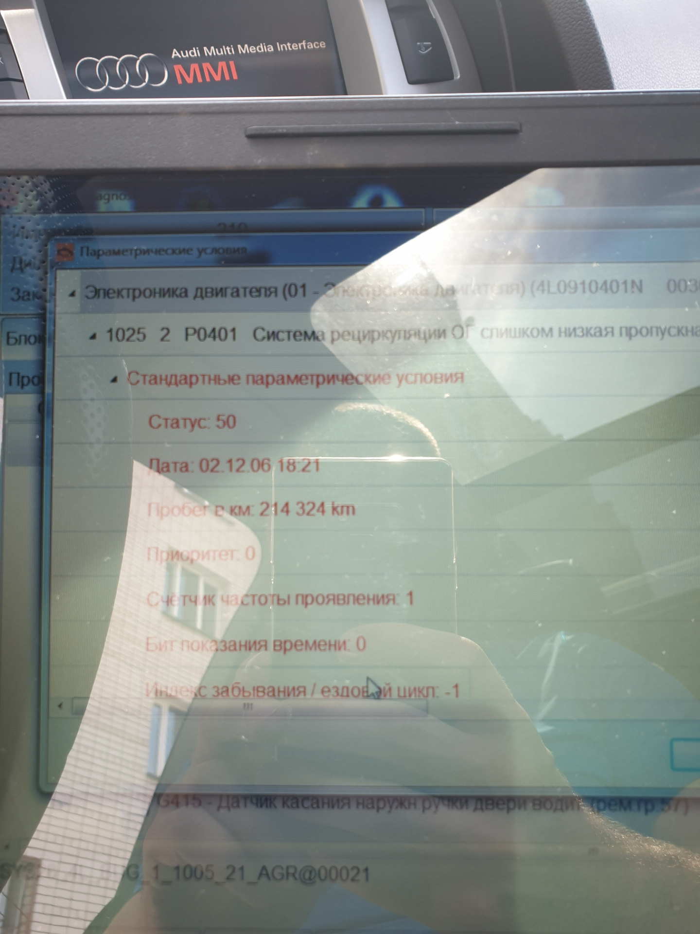

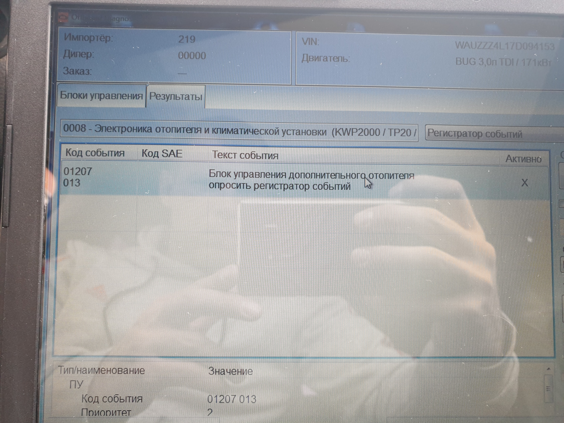

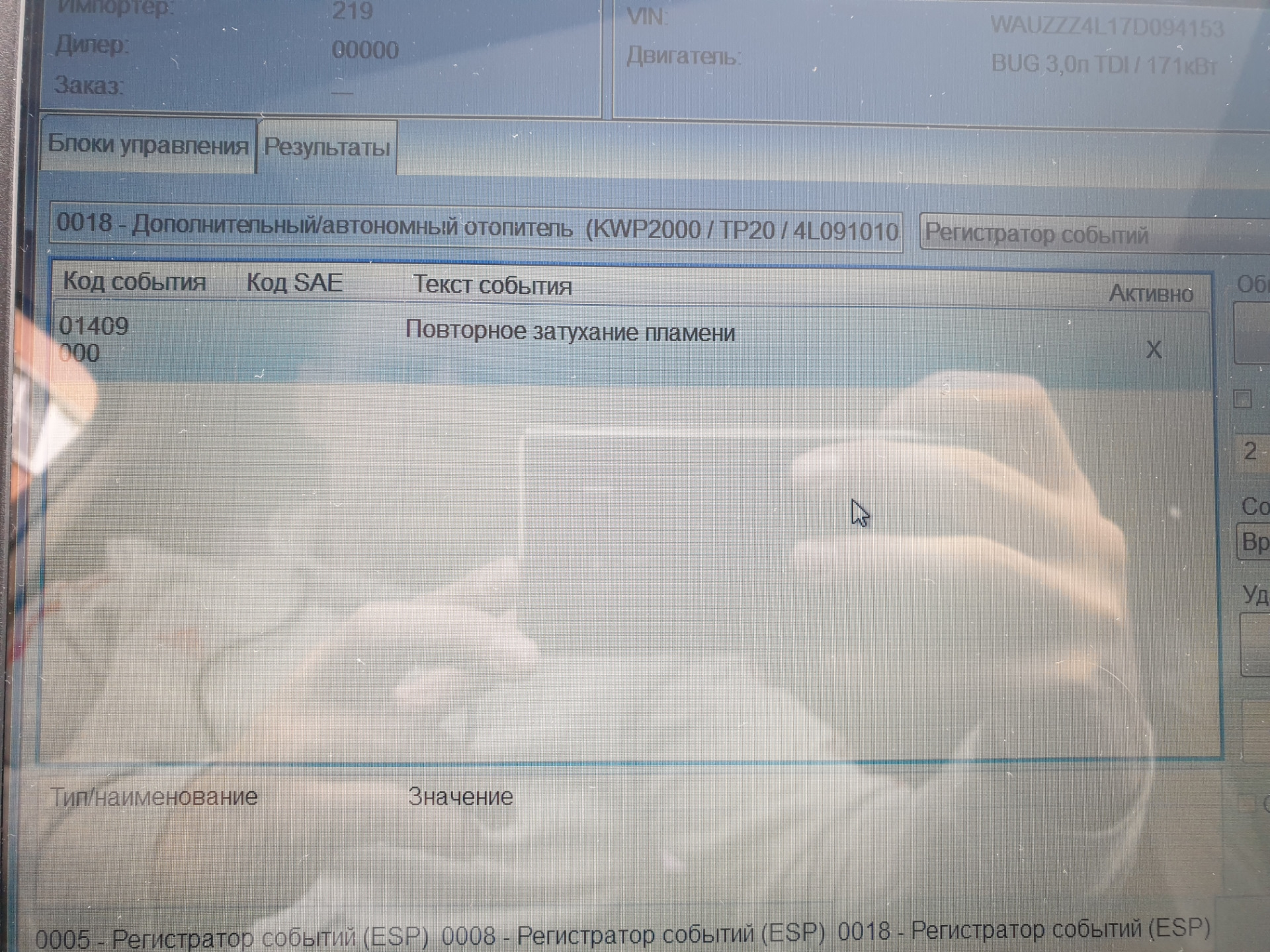

Всем привет! Сегодня, закончив все хозяйские дела, наконец взял ноут и подключил ODIS к своей Кушке. Что могу сказать. Вызывают подозрения некоторые моменты, а именно: блок доп.отопителя выводит ошибку
Также висит ошибка в блоке климат контроля
Самое интересное, что доп.отопитель включается и работает. Кто что думает по этому поводу?! Далее, висела ошибка по пропускаемости системы отработанных газов.
Запчасти на фото: 4L0910401N, P0401
Была сделана адаптация вакуумного клапана системы ОГ. Спустя сутки при регулярных поездках, система больше не ругается. Посмотрим что будет дальше. В планах вырезать ЕГР, програмно отключать и вычищать впуск от сажи. Полагаю за 200т пробега ее там накопилось немало. Но это чуть позже, пока другие расходы. Спасибо за внимание :)

По вебасте типичная проблема, решается перепайкой платы на самой вебасте.
Возможно! я еще до конца не вникал. Прежний собственник сказал, что ее вроде как доставали и ремонтировали.
