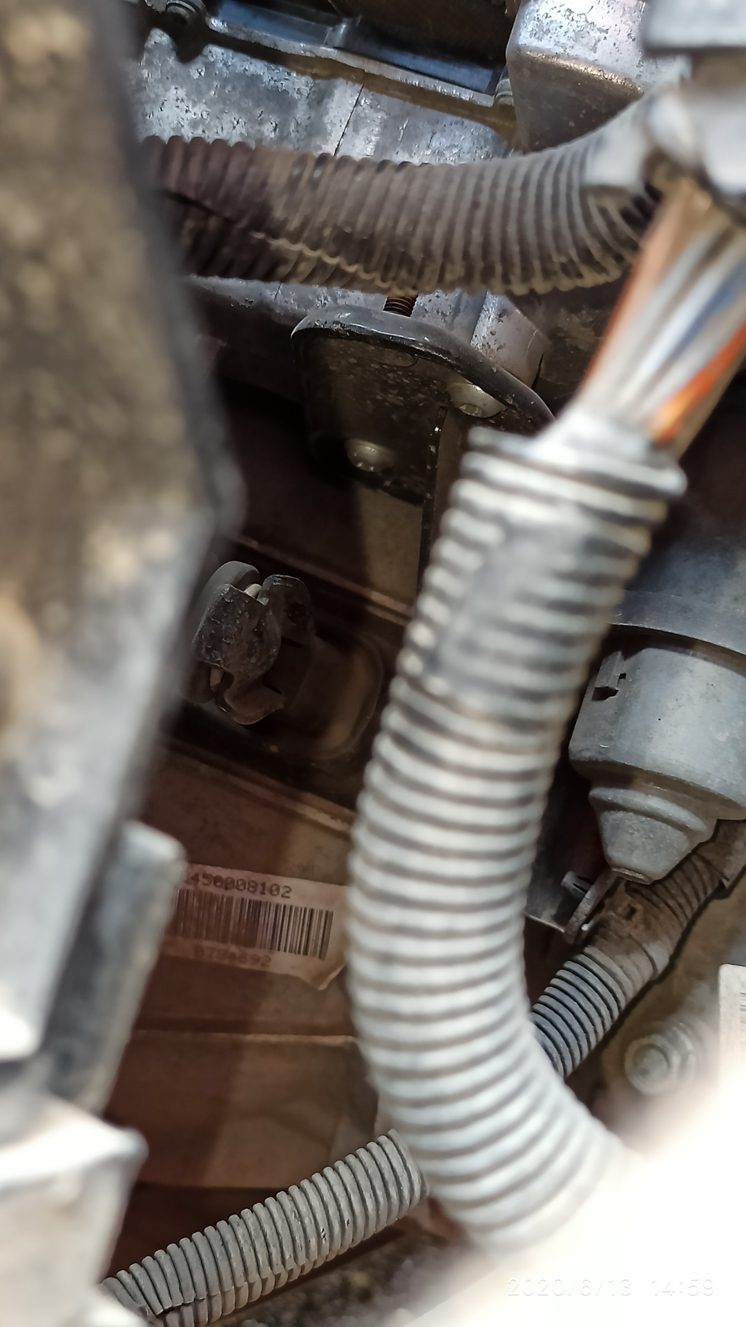

Пробег 40 тыс. За 1.5 года робот ни разу серьезно не подводил и вот на днях пришлось на выезде из города встать в очень приличную пробку, работал кондиционер, за бортом около 30 градусов, как итог в середине пробки загорелась шестеренка и автомат отказал. Глушу, через минуту завожу(актуатор скрипит как телега) -еду минуту примерно и снова отказ. Отключил кондер, пробовал поливать водой на актуатор переключения передач — ничего не дало. Так доковылял до двора и остановился на 15 минут. Потом пролил водой актуатор сцепления и немного на контроллер робота. Потом проехал в пробке минут 15 и выехал на трассу-все, дальше проблем не было.
На лицо явно перегрев либо акуатора сцепления либо контроллера.

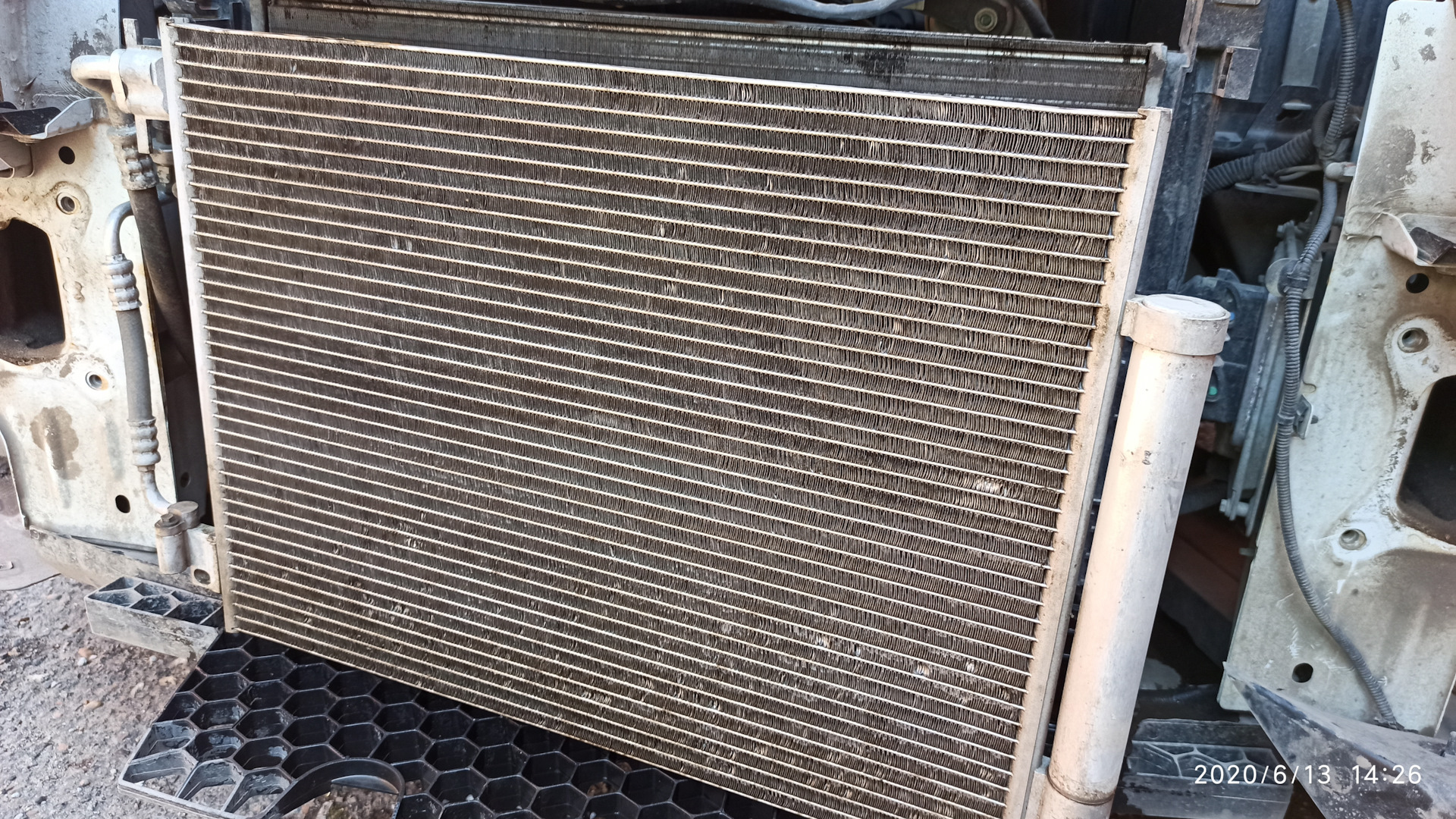

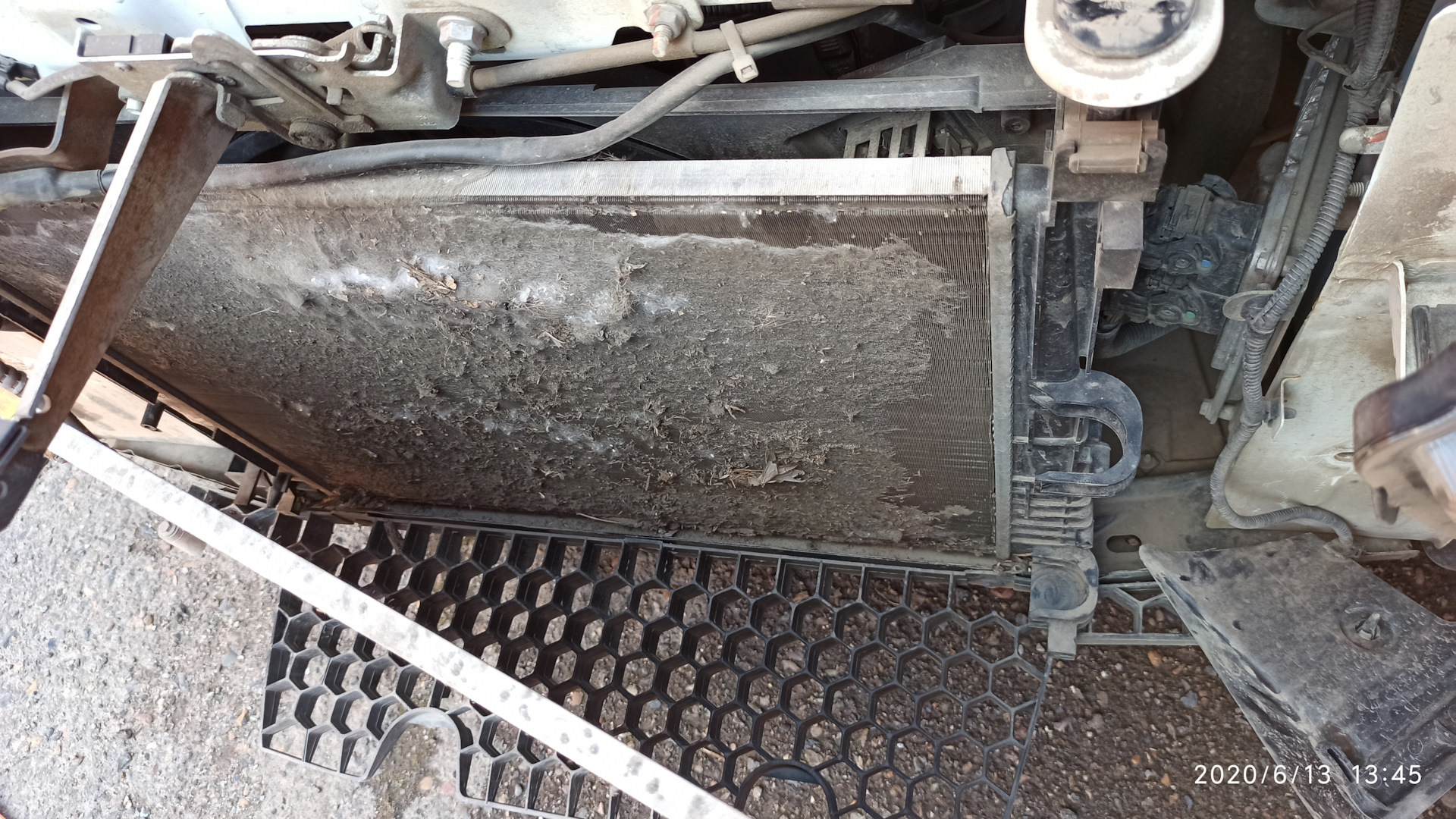

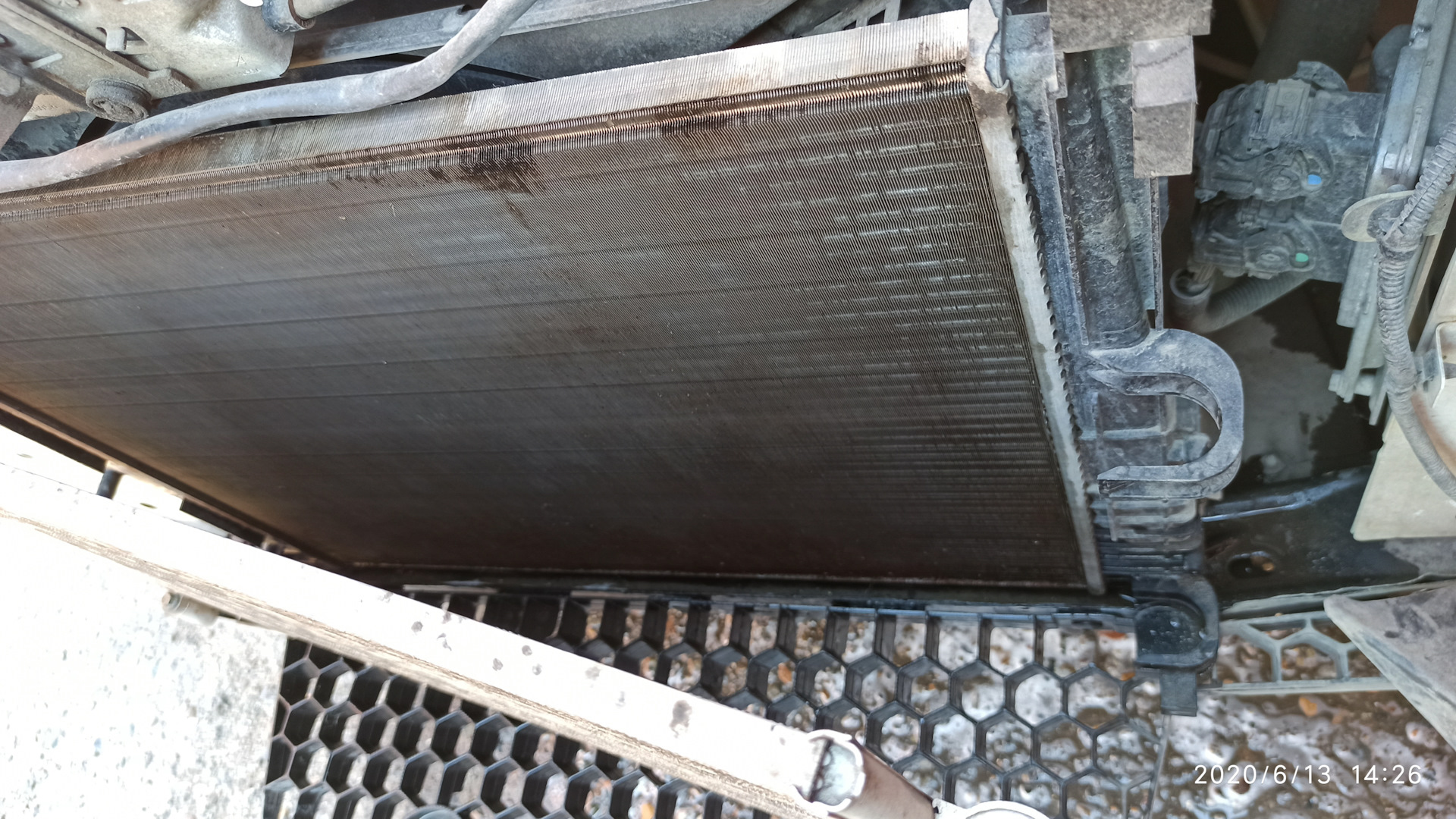

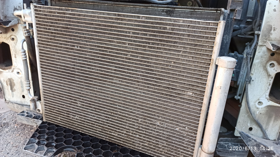

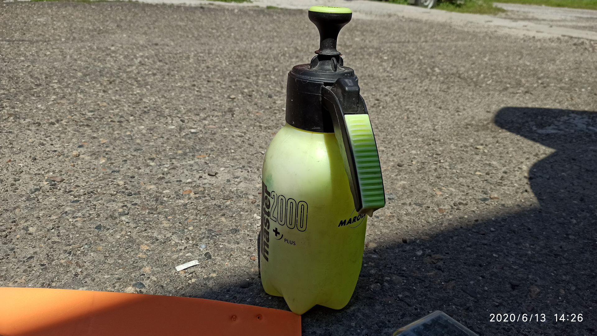

Сегодня скинул бампер и ужаснулся сколько пыли и грязи между радиаторами:

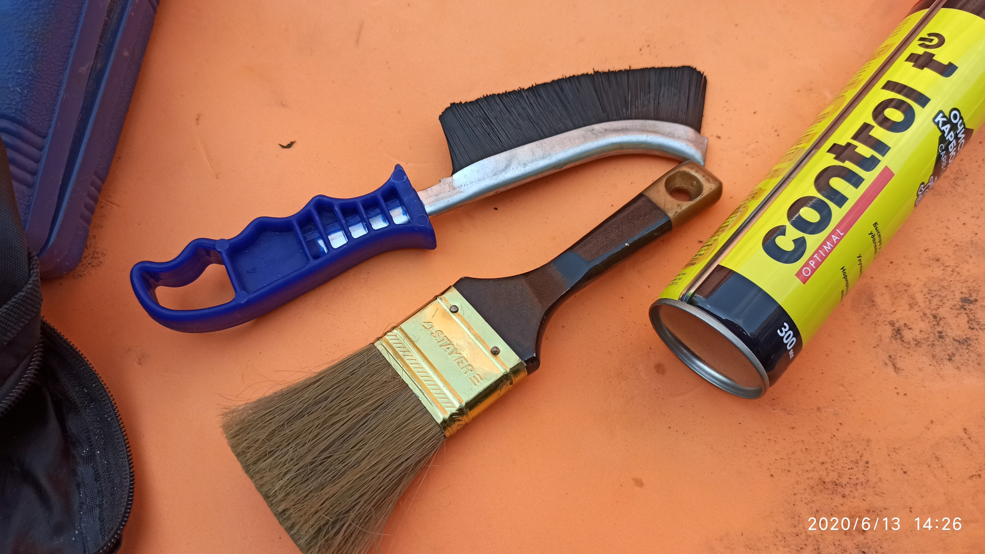

Чистил вот этим:
и Профам 1000, потом промывал водой с помощью такой штуки(накачиваешь и регулируешь силу струи):
Получилось как то так:

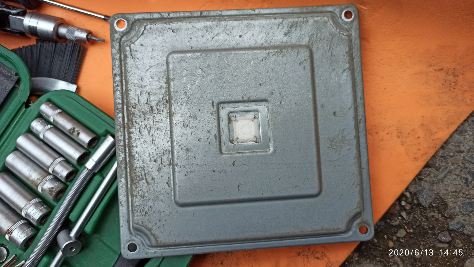

Снял контроллер и отогнул завальцованные края, но похоже 2 внутри на герметике все сидит, не смог вскрыть, а рвать не захотелось. Хотел посмотреть, что там может перегреваться.
На обратной стороне в центре странная неведомая хрень, пальцем нажимаешь- белая паста смещается, похожа на термопасту. Оставил в покое, пока.

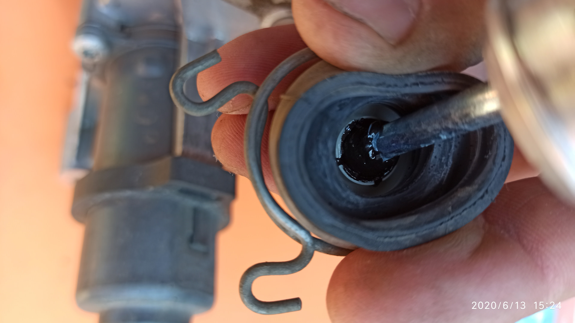

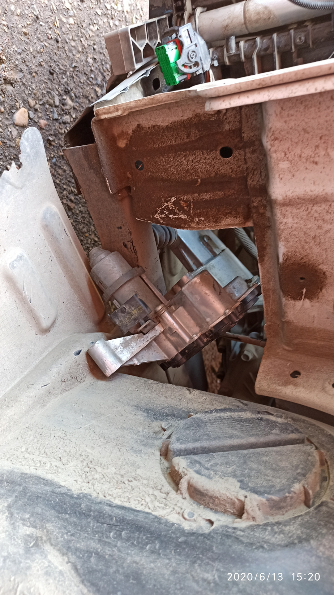

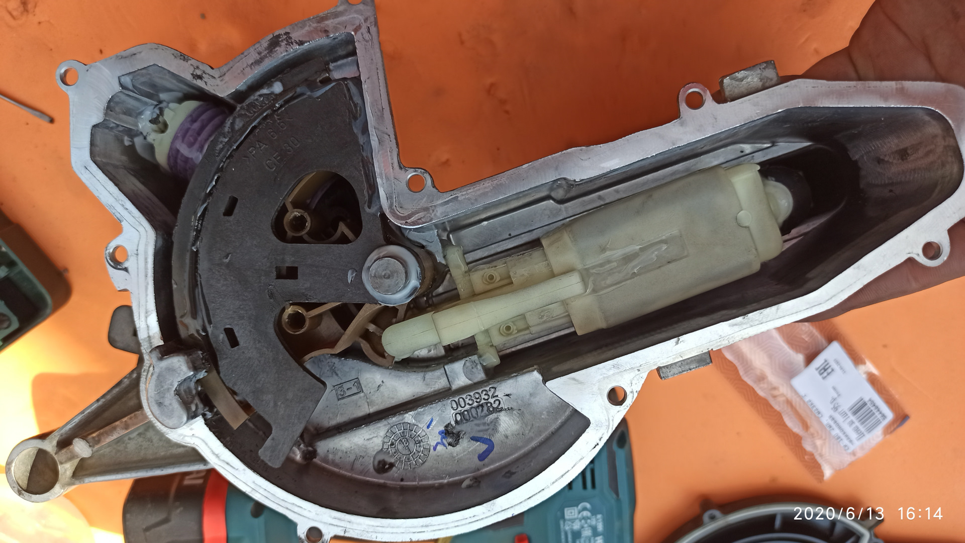

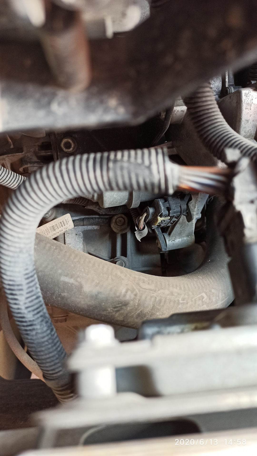

Далее решил снять актуатор проверить смазку. Одно из предположений, что от перегрева сильно загустела и не хватает усилия мотора сдвинуть шток, отсюда и отказ.
Так как бампер снят то сбоку очень удобное пространство для откручивания 3х болтов крепления актуатора к кронштейну.
Открутились легко шуриком с угловой приспособой и гибким удлинителем из зеленого комплекта.
Мазал все смазкой СИ-180, покупал в ЧИП и ДИП за 95 руб. (ушло 3 шт.) Для узлов механики с металлическими и пластмассовыми деталями сопряжения.
Рабочая температура: -60° до +180° С.
Получилось так:
Собрал, установил, адаптацию не делал.
P.S. Возможно перегрев идет самого моторчика актуатора сцепления, он стоит снизу, как бы в стакане, при движении в вялой пробке на мотор постоянно подано напряжение, чтобы держать пружину наполовину нажатой и осуществлялось проскальзывание диска сцепления, вот отсюда и перегрев моторчика, возможно в нем стоит датчик температуры( не стал разбирать глубоко, а видать зря) может можно, что то придумать для охлаждения.

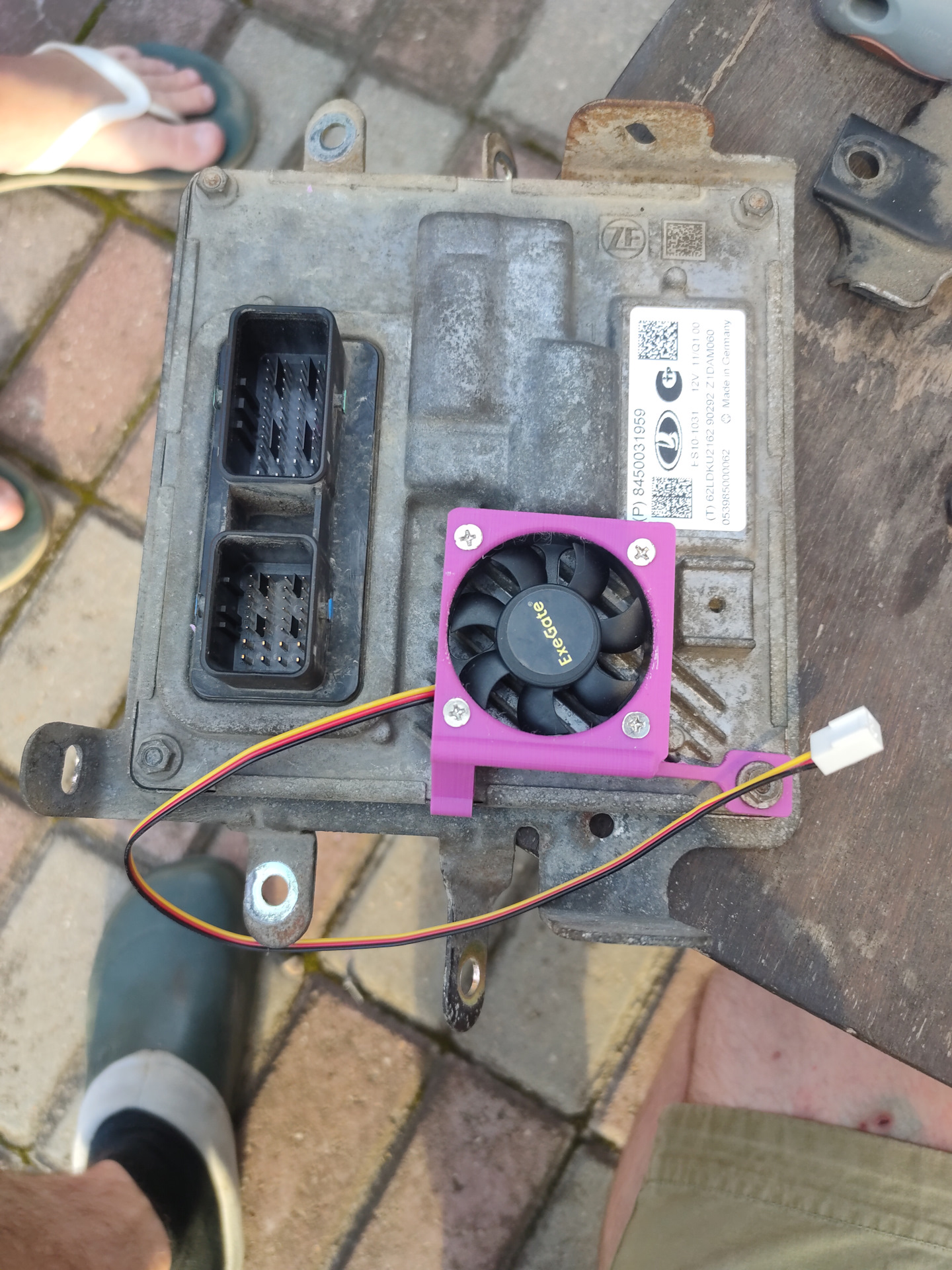

На блоке управления АМТ, там где квадрат с термопастой, это место, наверное, должно иметь хороший контакт с кузовом, для отвода тепла.

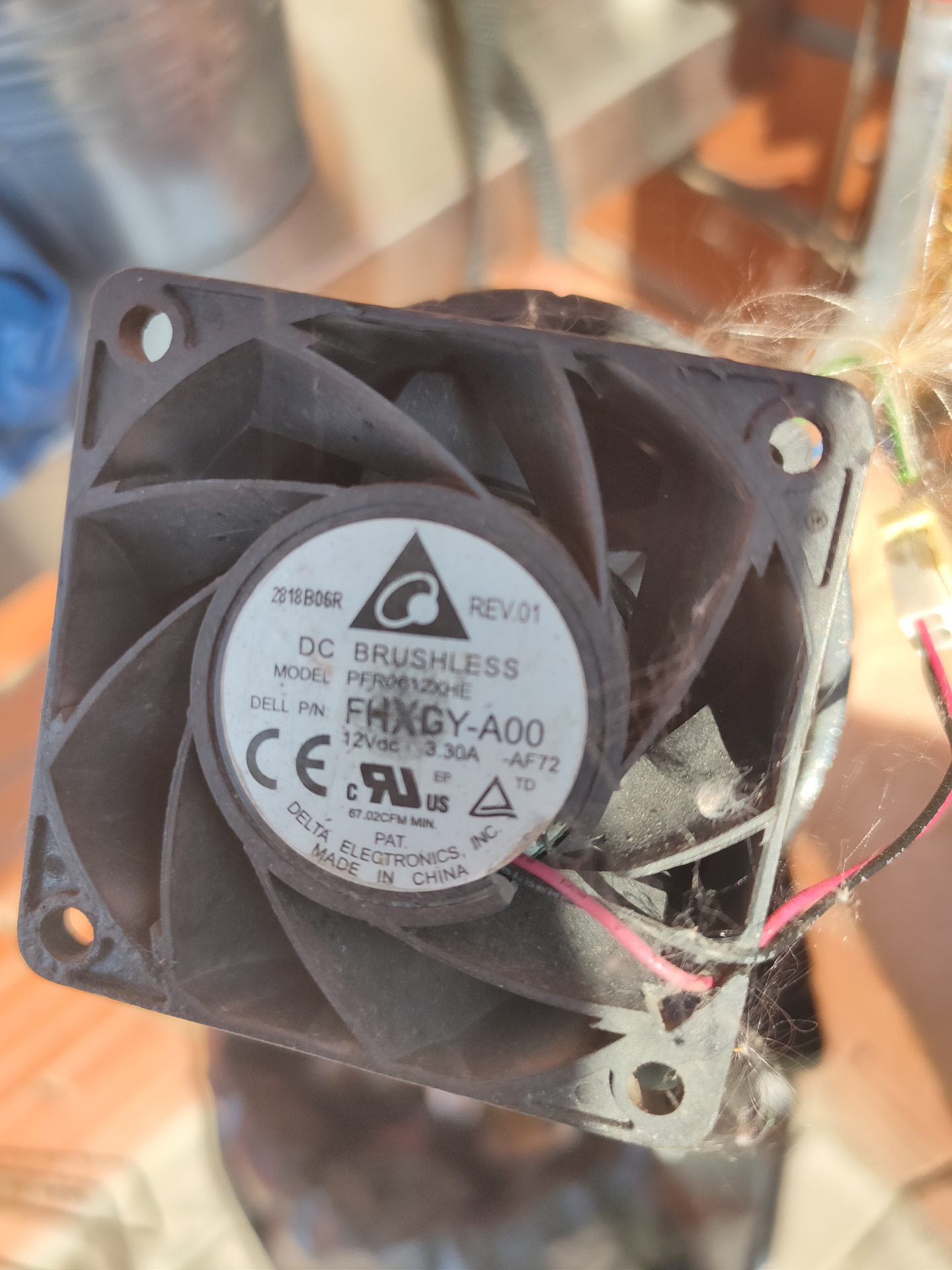

Напечатал креп и поставил вентилятор 5012, подключил на зажигание. Посмотрим как оно будет
Он холодный. Зачем ему вентилятор.
И что в итоге? Помогло, не помогло?
После замены сцепления помогло окончательно)

Есть трёх четырех амперный delta с Али можно взять около 1000р плюс
Да, вот такой на самый крайний случай прикрутим
Да. Он. Им даже охлаждают дополнительно двиг мото.

Попробуй печку включи в горячее положение на всю. Эффект будет такой же как от этого кулера. Время отьеба актуатора только лишь отодвинется. По Москве пришлось так ехать с включеной на всю печкой на обогрев по пробке, чтобы шестерёнка незагоралась быстро. А вообще я думаю, нужно копать в сторону уменьшения температуры включения охлаждения двигателя.
Вентилятор перепрошит с 110 на 98 был в начале лета, КПП перегреваться сдала чуть реже. Ниже перепрошивать уже наверное не стоит. Жду пока придет вентиль мощнее .

Кстати ппоблема сцепления на АМТ известна и подробно разжевана на драйве. Из-за забитых радиаторов шестеренки на весте не загораются. :)
Да что ты мне рассказываешь… я водой полил на актуатор и контроллер и все прошло сразу
Поливай дальше. Пробег сколько? На 30-40 будешь менять сцеление 100%, возможно и раньше
42 тыс пробег. Больше не поливаю)

Разбирал этот моторчик. Устройство элементарное и никакого датчика там не увидел.
Значит, скорей всего датчик стоит в самом контроллере управления
Вот это похоже на правду. Я тоже в свое время пытался его открыть, но он весь залит каким-то герметиком. Где бы найти сгоревший КУПКП для вскрытия.
Да можно было бы вскрыть, но герметика с собой не было и на улице не хотел вскрывать, нужно за столом это делать. Жаль еще не обратил внимания насколько далеко провода дадут увести контроллер всторону
А толку его уводить в сторону? Он расположен и так в месте, где ему греться не от чего. Только от самого окружающего воздуха.

очиститель карба, но от него толку было почти ноль, на улице жара, он испаряется мгновенно. Профама достаточно.
Что за средство в балоне?
