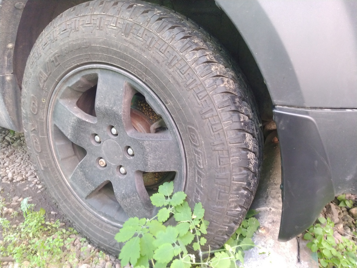

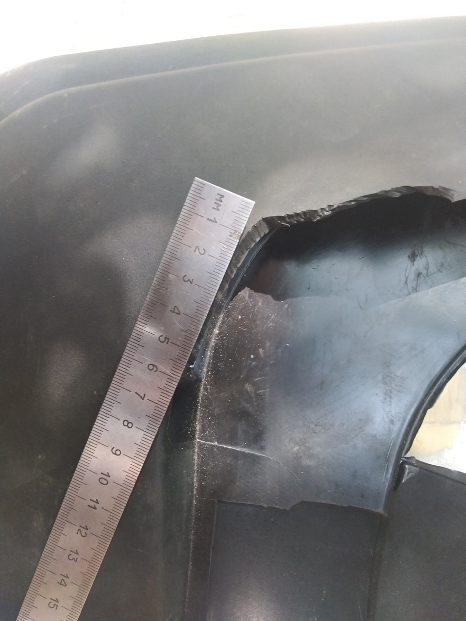

А вот с передними брызговиками придется помучиться . На фото постараюсь показать, как их подрезать, чтобы они встали максимально удобно.
Для установки передних брызговиков колеса снимать не надо, достаточно вывернуть колесо в свою сторону. Для сверления отверстий в брызговике использовал сверло по дереву на 5 и 10 мм. Самая сложность это сделать отверстия, которые совпадут с отверстиями в крыле. После того как сделаете один брызговик и отверстия совпадут, просто приложите ко второму зеркально и просверлите в нем отверстия, это сэкономит много времени на подгон второго брызговика под отверстия.
Брызговики протестировал в дождь и грязь, крылья и двери стали намного чище !
