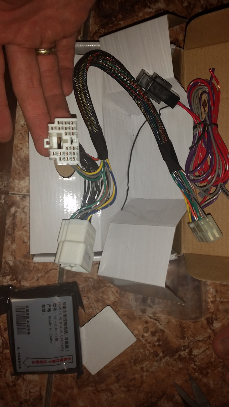

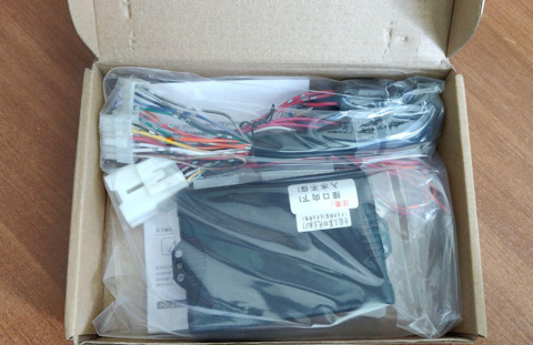

После 1 успешного опыта форумчанина Slay.vv с Out-Club был заказан в поднебесной блок управления доводчиком стекол на нашу модель. Идея плугин пин ту пин очень понравилась. Берется блок, ставится в разрыв и вуаля.
После распаковки на почте заветной посылки оказалось что блок управления для XL а не Третьего. Обидно, досадно, да… ладно.
Заведен диспут и полный возврат денег на карту.Что дальше? Вариантов 2 продавать блок XLятам или попробывать подобрать проводку самому.

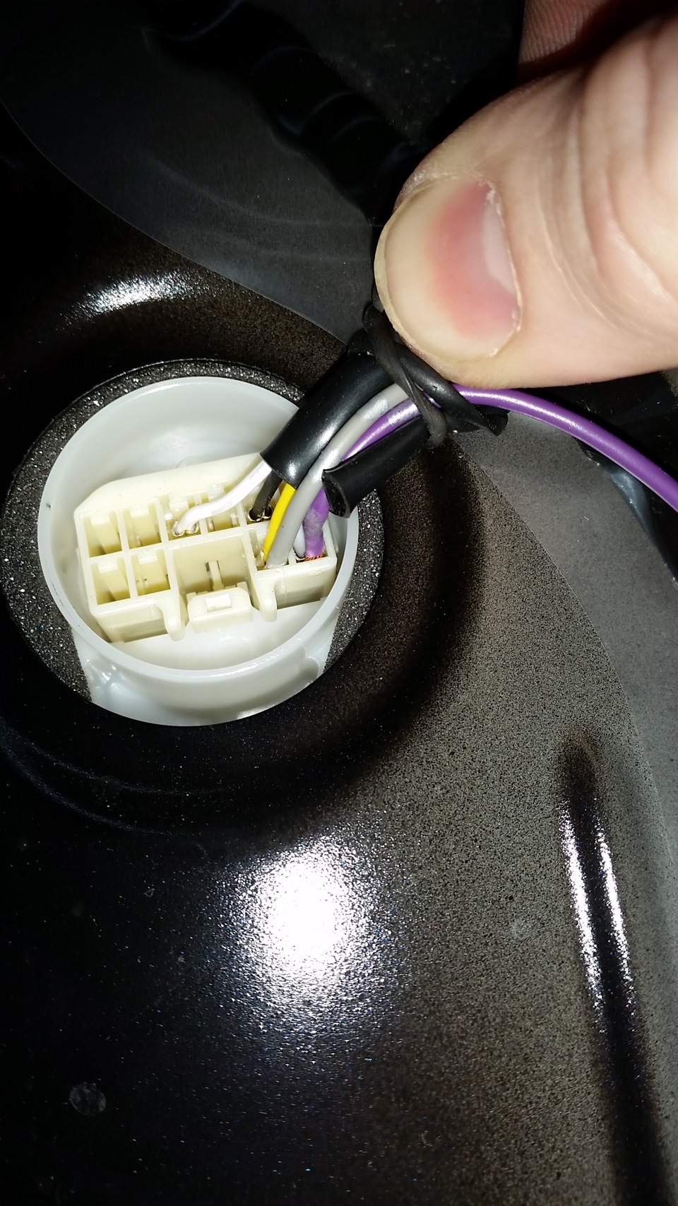

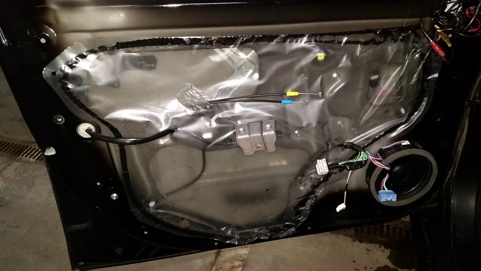

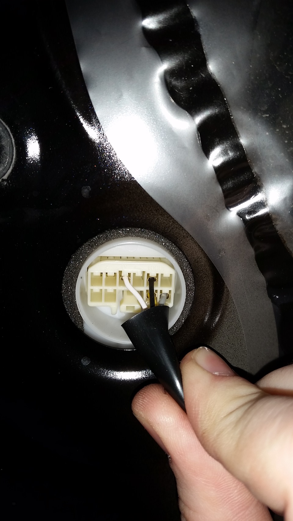

Первым делом написал Slay.vv который получил "правильный комплект" с огромной просьбой разобрать снова дверь и сфотографировать ВСЮ проводку по цветам.

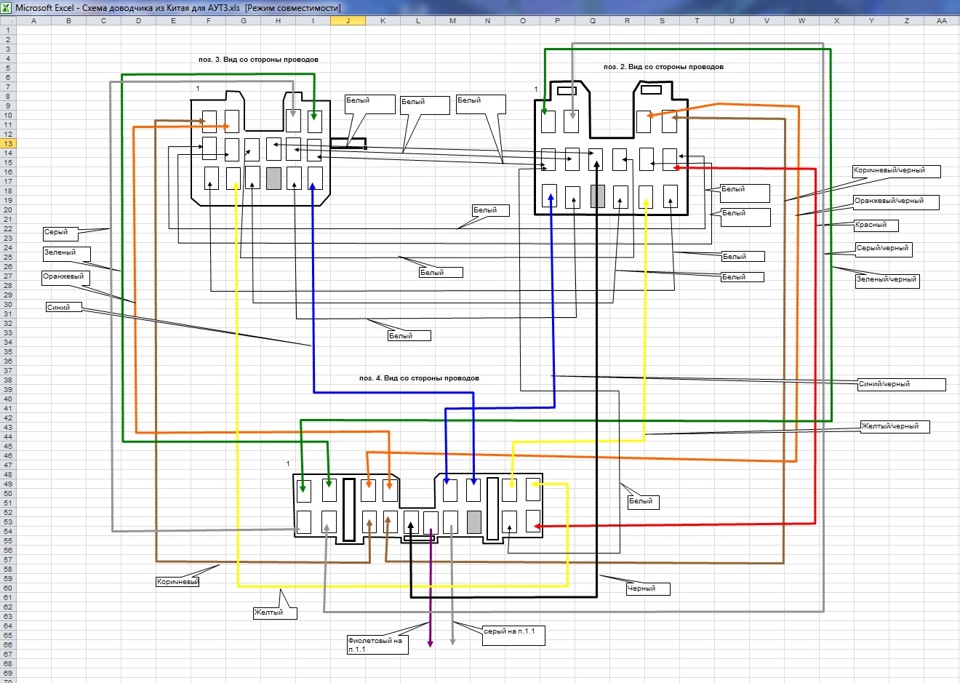

Что то внутри меня подсказывало что не должно все сильно отличаться. Человек спустя пару недель выложил все фотографии. Надо сказать что подошел Слава очень ответственно и даже схематично показал что куда идет.
За что ОГРОМНОЕ ему спасибо.

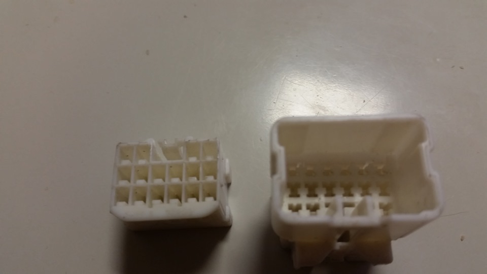

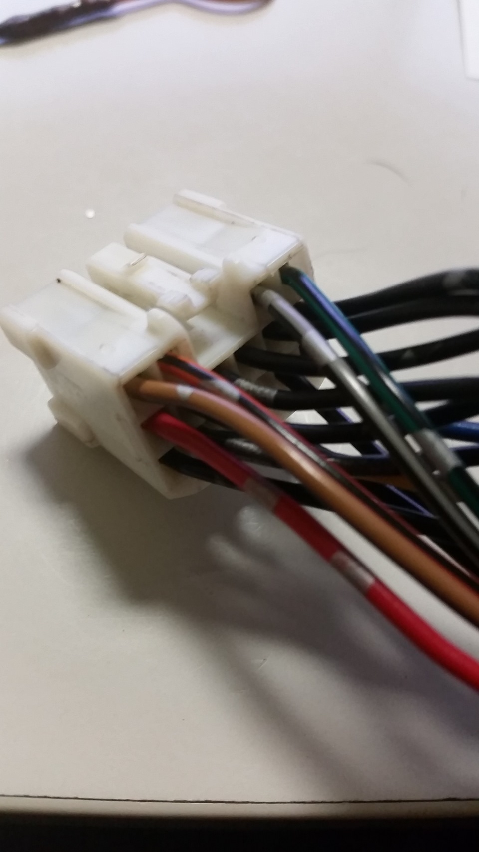

Дальше у драйвовчанина KSW-S нашел самые главные колодки в разрыв.

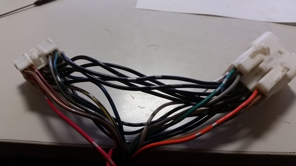

Перекидав по цветам провода
Я обнаружил пару не состыковок. Одна из них — серый провод к блоку доводчика. пришлось его сместить на 1 пин вправо чтоб совпадало со схемой от Славика. Вторая — пришлось сменить провода с полосой на чистые каждого вида. Те кто будет перебирать поймут о чем я.
Третий этап уже стандартный. Подключение в разрыв и проверка.
Ставим в разрыв основные колодки и проверяем.
