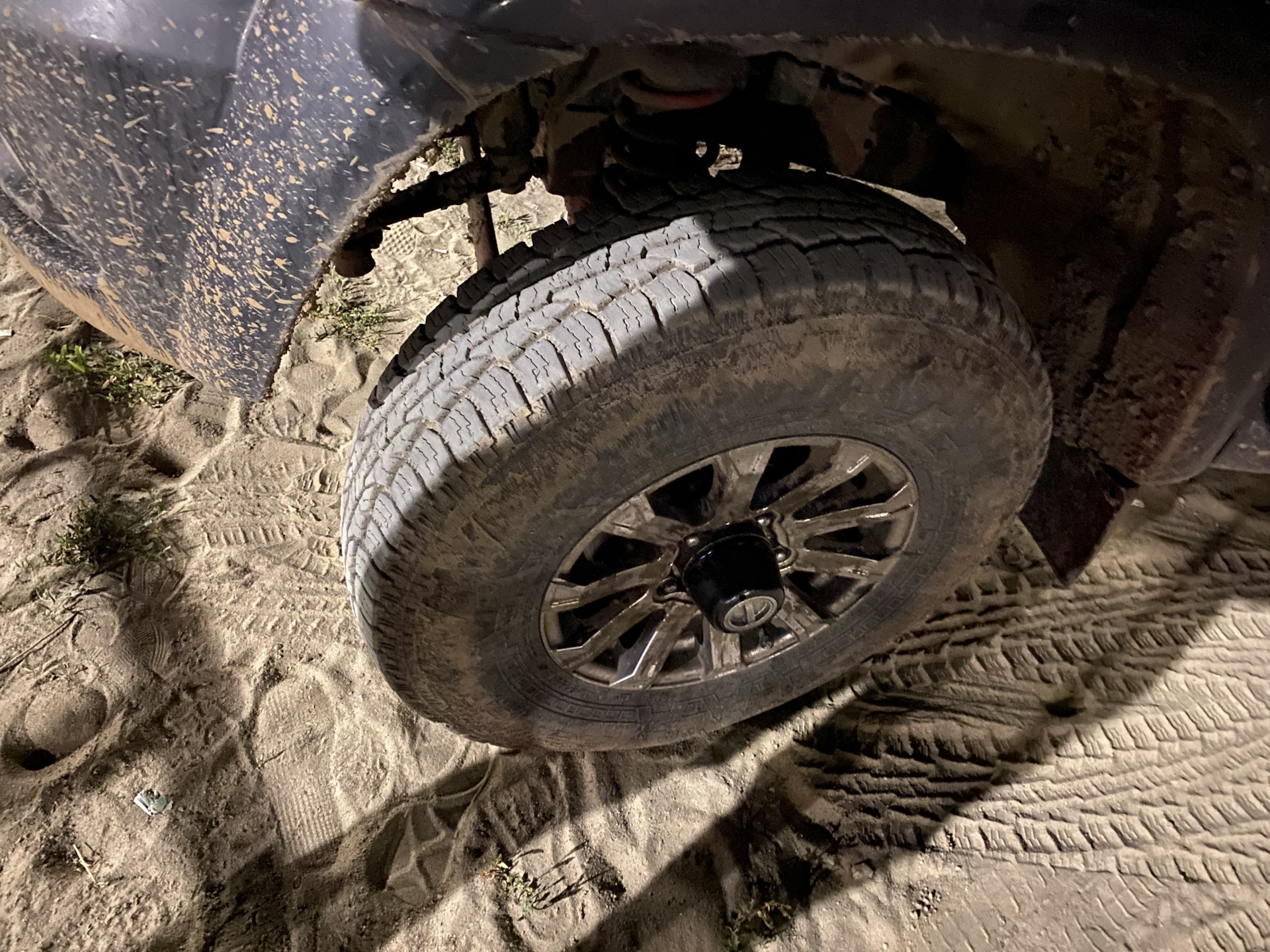

Пару дней назад увяз в песке. Включил хабы, пониженную и однушка на колёсах не едет, а только при каждом буксе становится низко посаженным.
Левый хаб сдался. 13.06.20 в 22.00 я его приговорил на замену.
Поставил новый, танаки.
Мчим дальше !
Старого хватило на 21000 км

А все почему? Потому что надо сначала включить хабы а только потом лезть в жопу. Включения хабов на уже засаженной машине приводит к неполному заходу шлицов на муфте и к срезанию оных.
