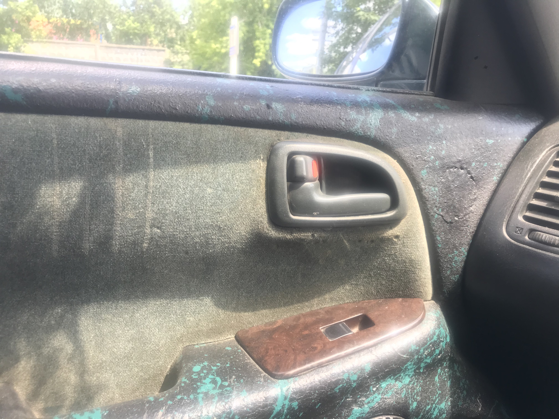

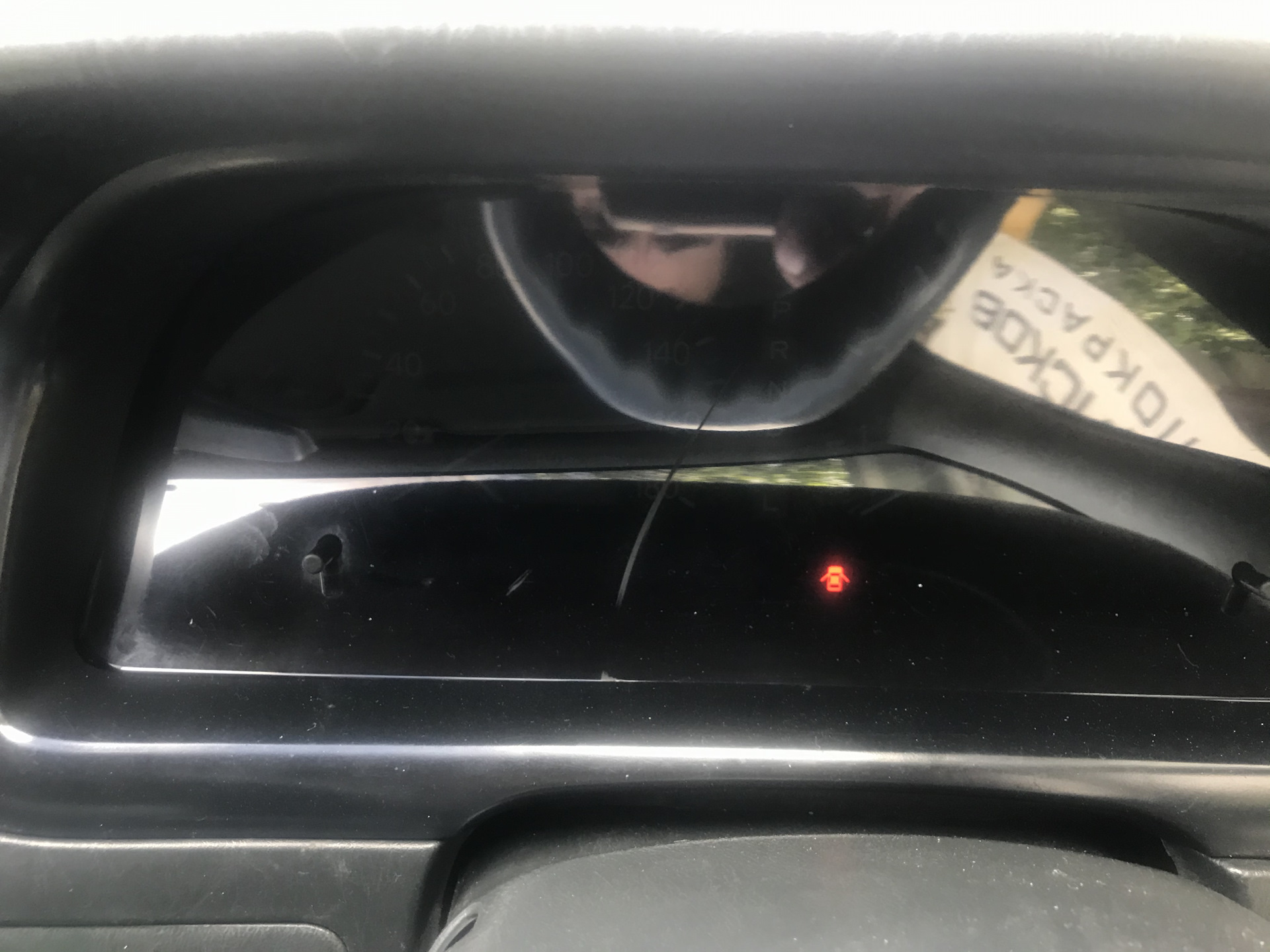

Не знаю уже куда копать, всю голову сломал… короче, горит индикатор открытых дверей, хотя двери закрыты, оговорюсь сразу, КОНЦЕВИКИ ВСЕ ВПОРЯДКЕ! Индикатор открытых дверей гаснет когда закрыты блокираторы дверей, и беда эта распространяется только на пассажирские двери (передняя левая, и задние) водительская работает в штатном режиме. Люди добрые, кто сталкивался с такой проблемой или знает как решить, дайте совет дельный… штудировал электросхемы, понял только одно, что как раз таки эти три двери пассажирские между собой завязаны, а водительская работает индивидуально🤷♂️

Вчера вечером само все заработало исправно, на парковку поставил, прошла ночь и на утро опять траблы🤦♂️🤦♂️🤦♂️
Багажник посмотри концевик он может так чудить
Концевик багажника на брелке у меня отдельно от дверей показывает, так что было бы очевидно. Тут четко двери. Ну я описал, что если блокираторы дверей пассажирских закрыть, то индикация открытых дверей гаснет, по этому багажник здесь вообще не при делах
Косы дверные по очереди отщелкивай в салоне и проверяй.
А скорее всего мультиплекс своей жизнью живет, либо сигналку так классно воткнули когда то. Особенно касается любителей подключить багажник в параллель пассажирским дверям
Мультик контрактный стоит, что со старым что с новым одно и тоже. А вот на счёт подключения багажника, надо проверить, спасибо👍 Багажник отдельно подключён, работает исправно, и при открытии багажника, иконка открытых дверей не загорается
