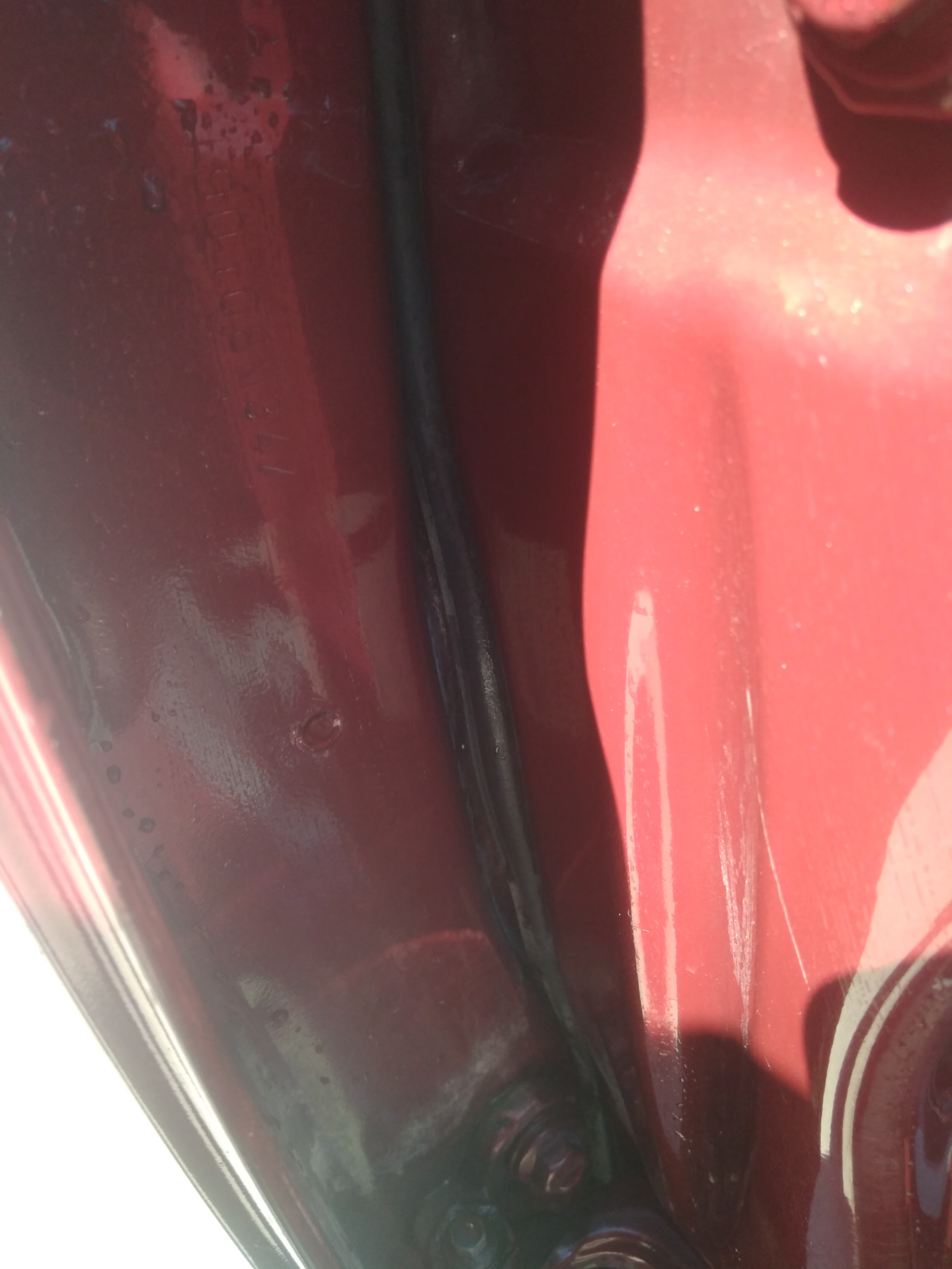

Доброго времени суток, Всем! Вопрос следующего характера к тем, кто дорабатывал уплотнители дверей…В планах поменять резинки на дверях-буду брать либо от Ларгуса, либо от Приоры-в общем решу по ценнику и внешнему виду, а к этому моменту хочу заказать на Али шнур из вспененного силикона
в отличии от простого силиконового шланга-он не дубеет, и в отличии от обычного дверного уплотнителя-не теряет форму(эластичный материал)
но тут собственно нюансы-какой оптимальный диаметр уплотнителя?чтобы не сильно туго двери закрывались и чтобы как пиписка в ведре не телепалась? Кто-то 8мм впихует, кто-то вообще 12мм-просто выкидывать за ненужную фихню деньги не хочу…Плюс, нужны точные данные по длине чтобы написать продавцу размеры на каждую дверь(может кто замерял при замене) просто на Али продают кратно:1,5,10 метров, но продаван может отрезать близкое к нужному…
и ещё один вопрос, кто ставил такие уплотнители между дверей-норм держаться?не хочу брать на 3М скотче-буду брать с застёжкой…

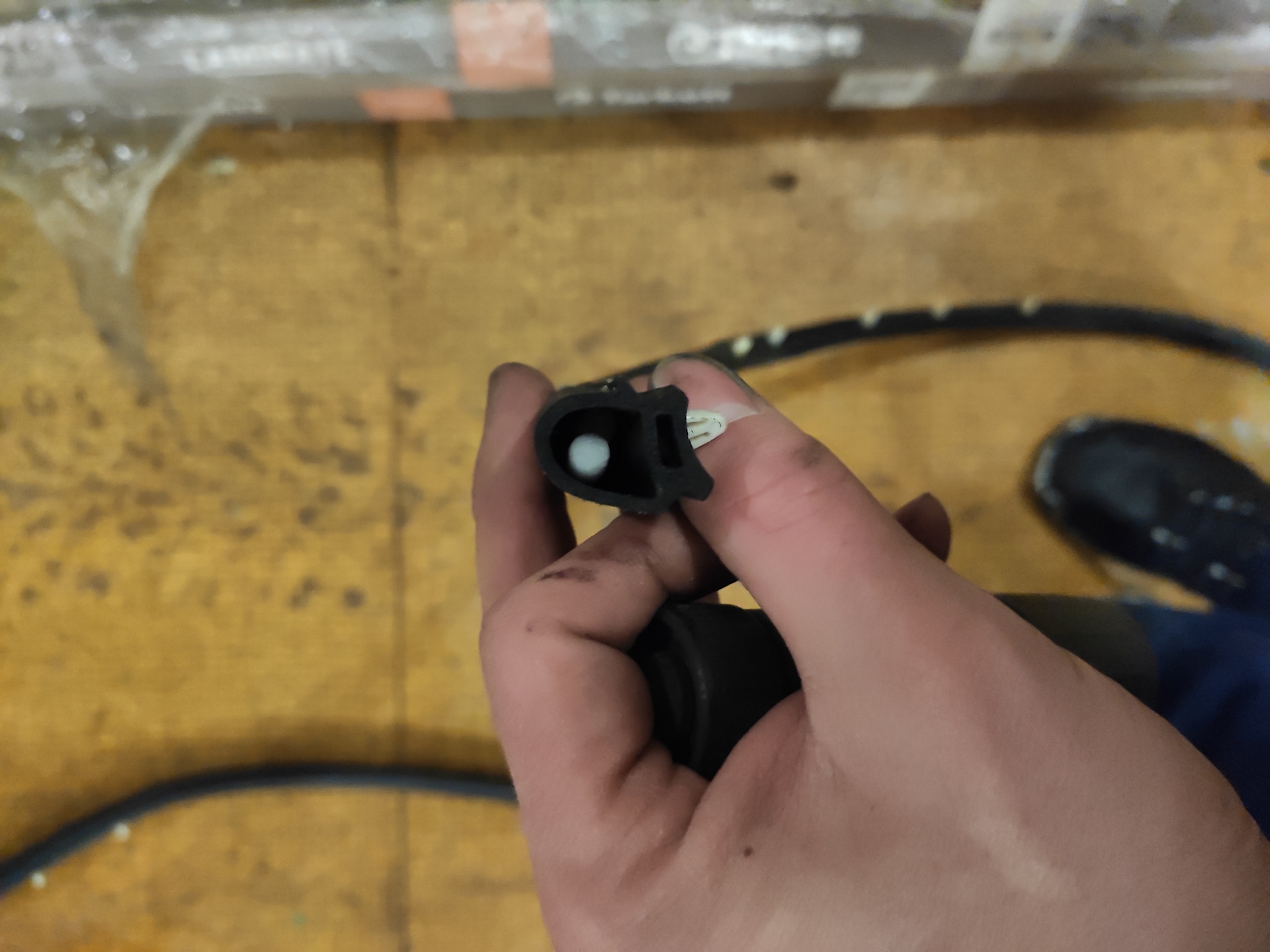

купил в леруа 8 мм жгут Вилатерм и жду из Китая вспененный шнур 6 мм, как получу посылку тогда буду сравнивать что лучше…не хочу по два раза снимать и ставить уплотнители)))

В резинки уплотнители я в леруа брал, не хотел ждать долго с али, а между дверей клеил на скотче, проблем с ними небыло, но после уплотнения резинок стали очень плотно двери закрываться и я снял между дверей резинку

По поводу уплотнителей между дверей, я ставил с одной стороны все четко, дверь стала с более глухим звуком закрываться, по изменению в шуме ничего не заметил, а с другой стороны у меня она не давала спокойно закрывать дверь, приходилось сильно хлопать, регулировки минимальные не помогли я забил и снял их
10-12мм в уплотнитель на двери 100 процентов подойдёт. Я когда покупал гидравлический уровень, то диаметр трубки 8мм был, больше не нашёл. А так бы взял больше. 15метров хватило на все четыре двери, ещё и осталось

В Леруа брал, диаметром 10 мм, длиной 20 метров. Это на проём.
На двери также 20 метров, только диаметров 5мм
в двери 5 мм?и как по ощущениям?хватает или можно чуть толще?
На вид прям 10 плотно бы стало, но взял именно 5, потому что там на изгибах могли бы быть проблемы
По ощущениям все слишком двояко. Двери стали закрываться с приятным звуком, в машине стало тише, но шумит откуда-то ещё…
Это вспененый?
Это вилатерм, хз что по факту из себя представляет
