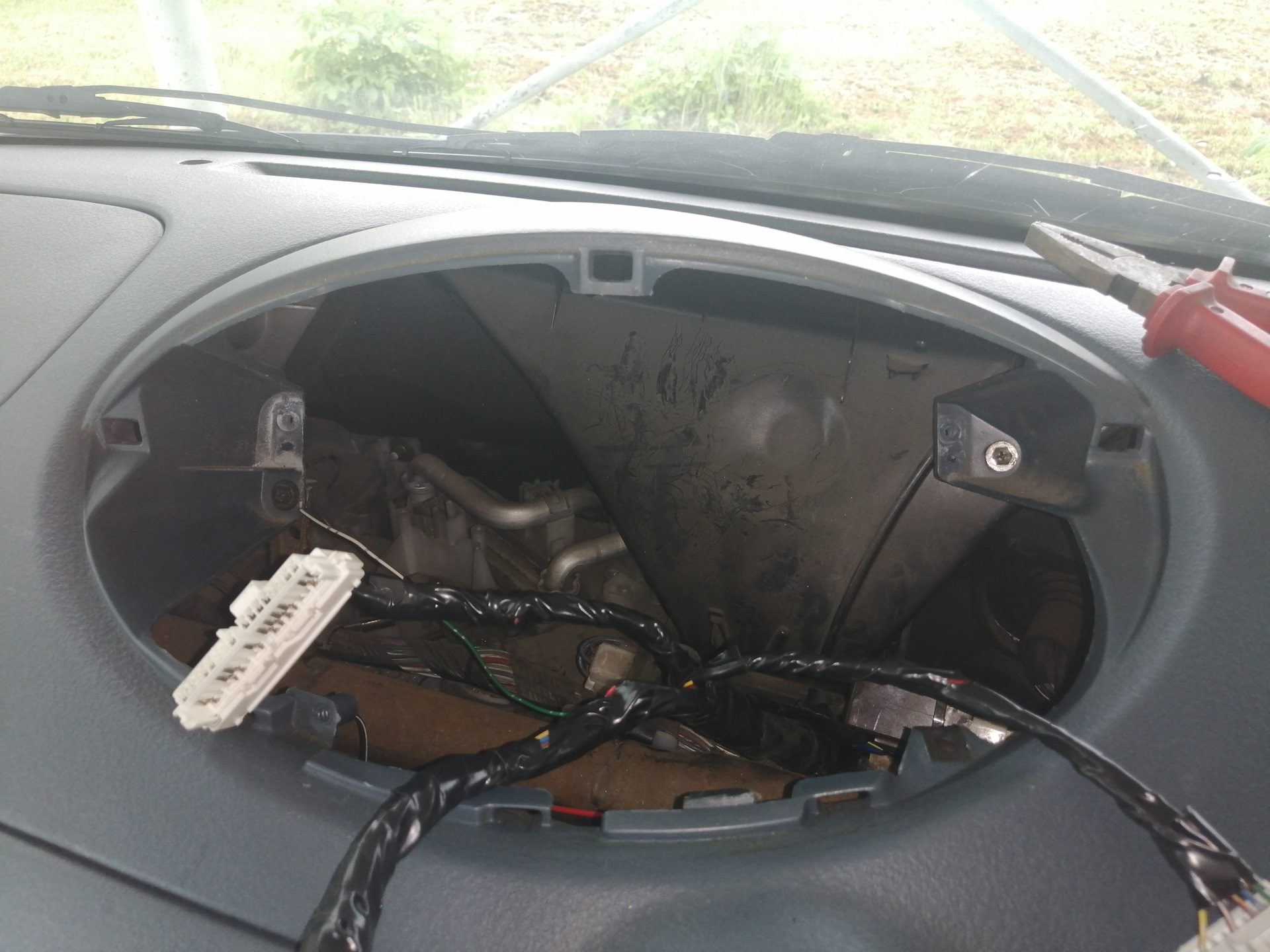

Доброго всем дня!
Что-то, ну очень я загорелся электронной приборкой и вот созрел! Нашёл нужную мне панельку, а именно с такого же Витца электронную и без тахометра, ну хочу я так!))) Пятьсот рубликов, со всеми фишками и панелькой с пятью кнопками, правда в Уссурийске, но бешеной собаке сто сорок километров не расстояние!
Ну понеслась:

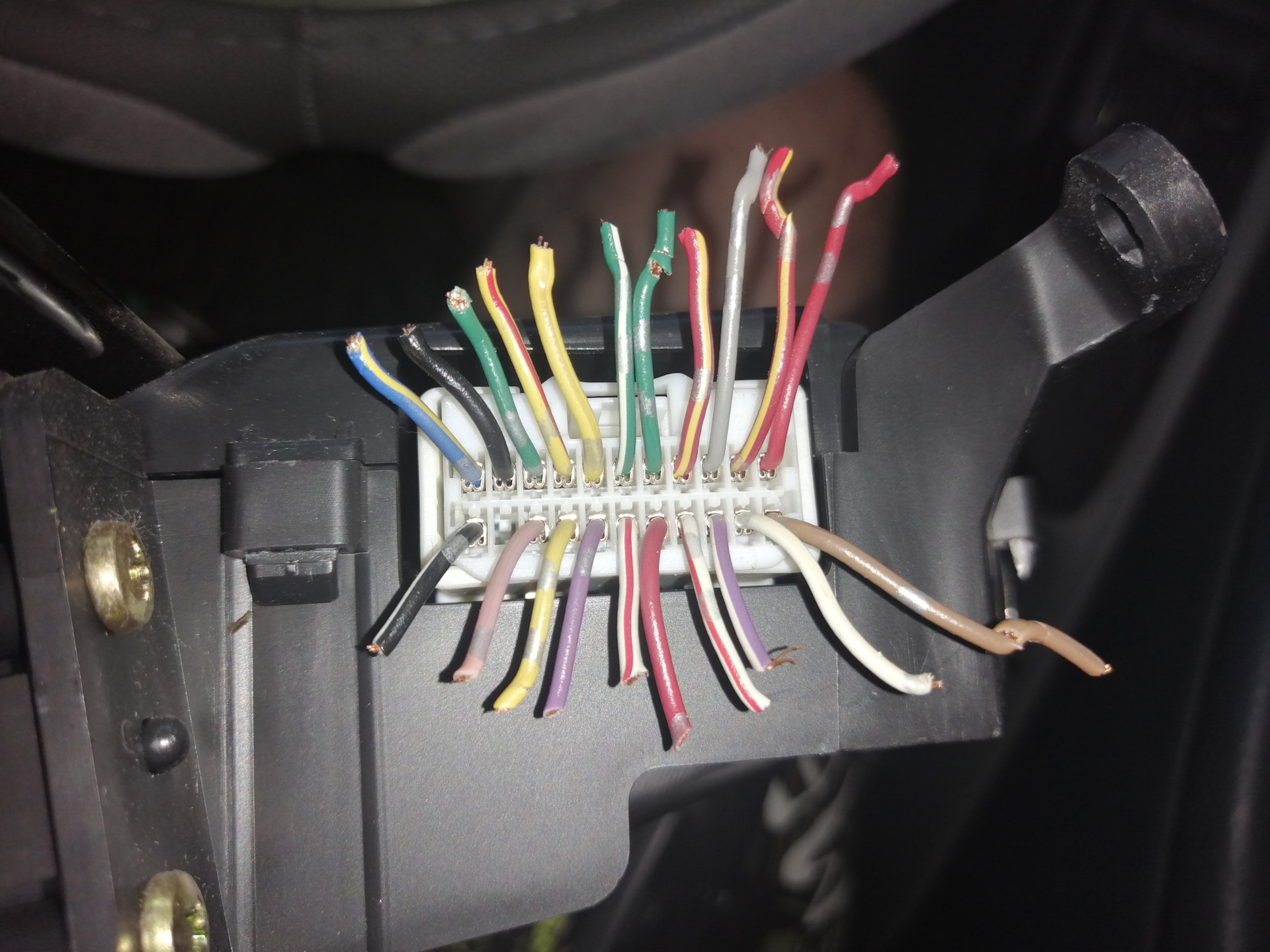

— выцарапал нужные мне схемы с интернета, косаемые именно моих приборов;
— совместил их уже от руки на листе формата А4;

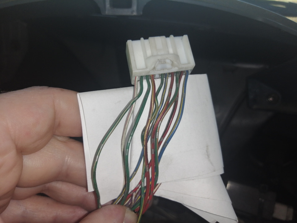

— отфотал фишки с обоих приборок, чтобы было легче ориентироваться по цвету проводов при перепиновке;
— набросал схемку от руки и понял, что почти все провода идеально совпадают по цвету, за исключением одного. И два остались лишние, один из которых черный с белой полоской С22, оказалось просил пристыковать его к МАССЕ, чтобы стала гаснуть лампа ручника! Ну а вот С10 я так и не понял на что (черный), тоже какая то масса, я думаю!
— Ну и собственно вперёд и с песней, заработало всё с первой попытки, вот что всё таки значит правильная теоретическая подготовка!
Всем удачи на дорогах!

Подскажи пожалуйста в фишке А5 в старой приборке нету синего жёлтого провода, в новой приборке в фишке b8 провод есть сине-желтый, в итоге куда цеплять этот провод, индикатор загорается на дальний свет в старой приборке, у тебя этот пункт отдельно в углу в правом написан под вопросом
Приветствую! Да так и переноси, я в начале подзатупил, потом разобрался
