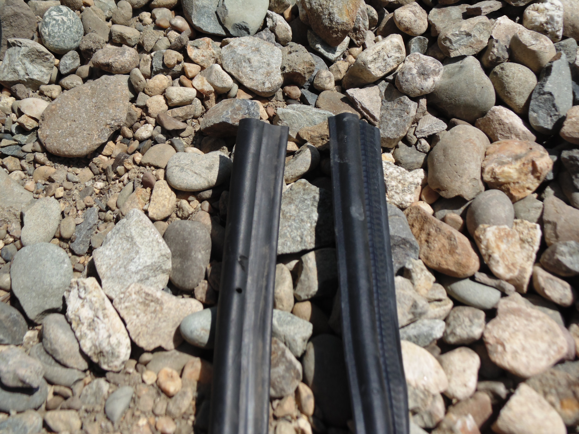

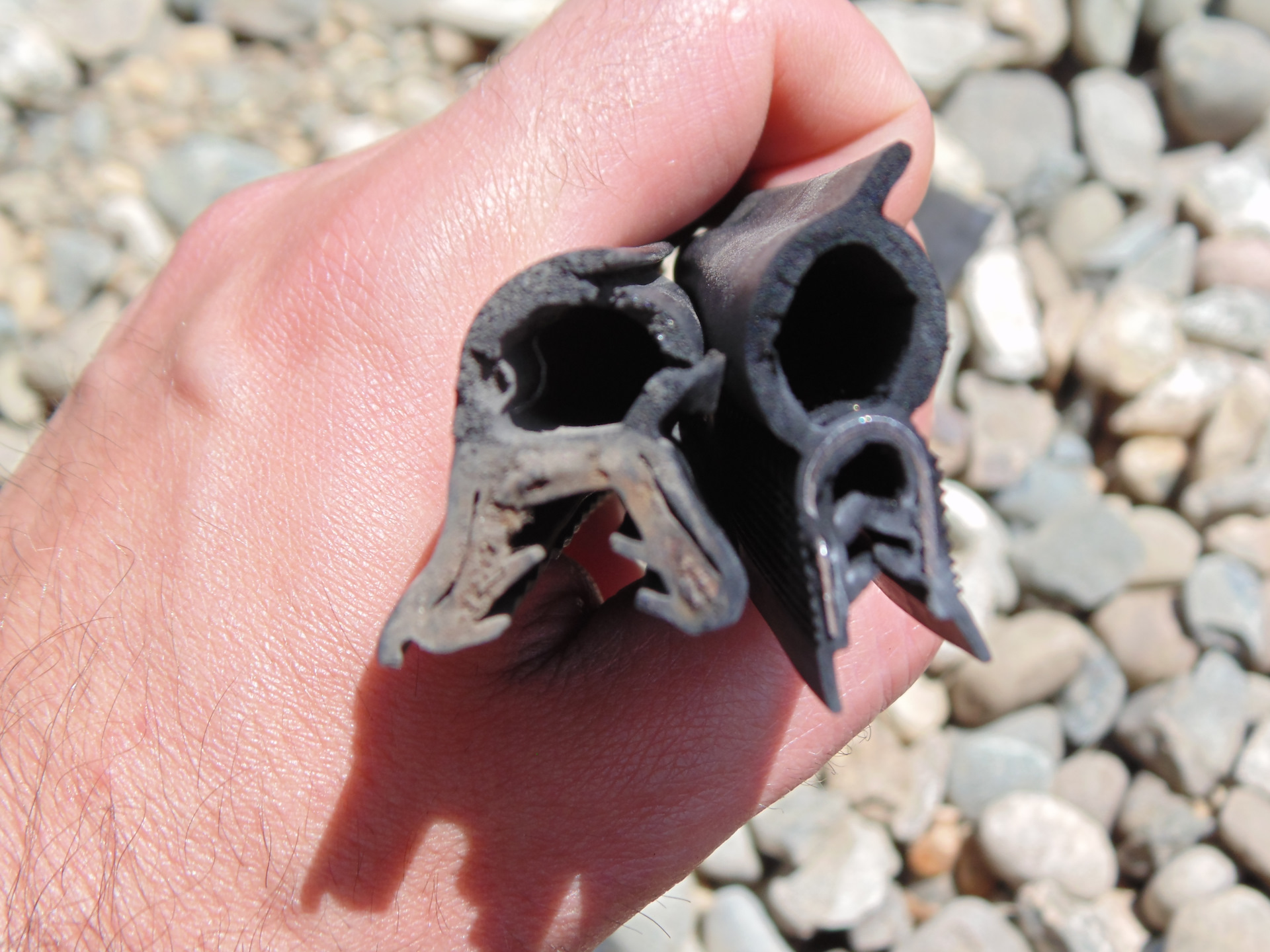

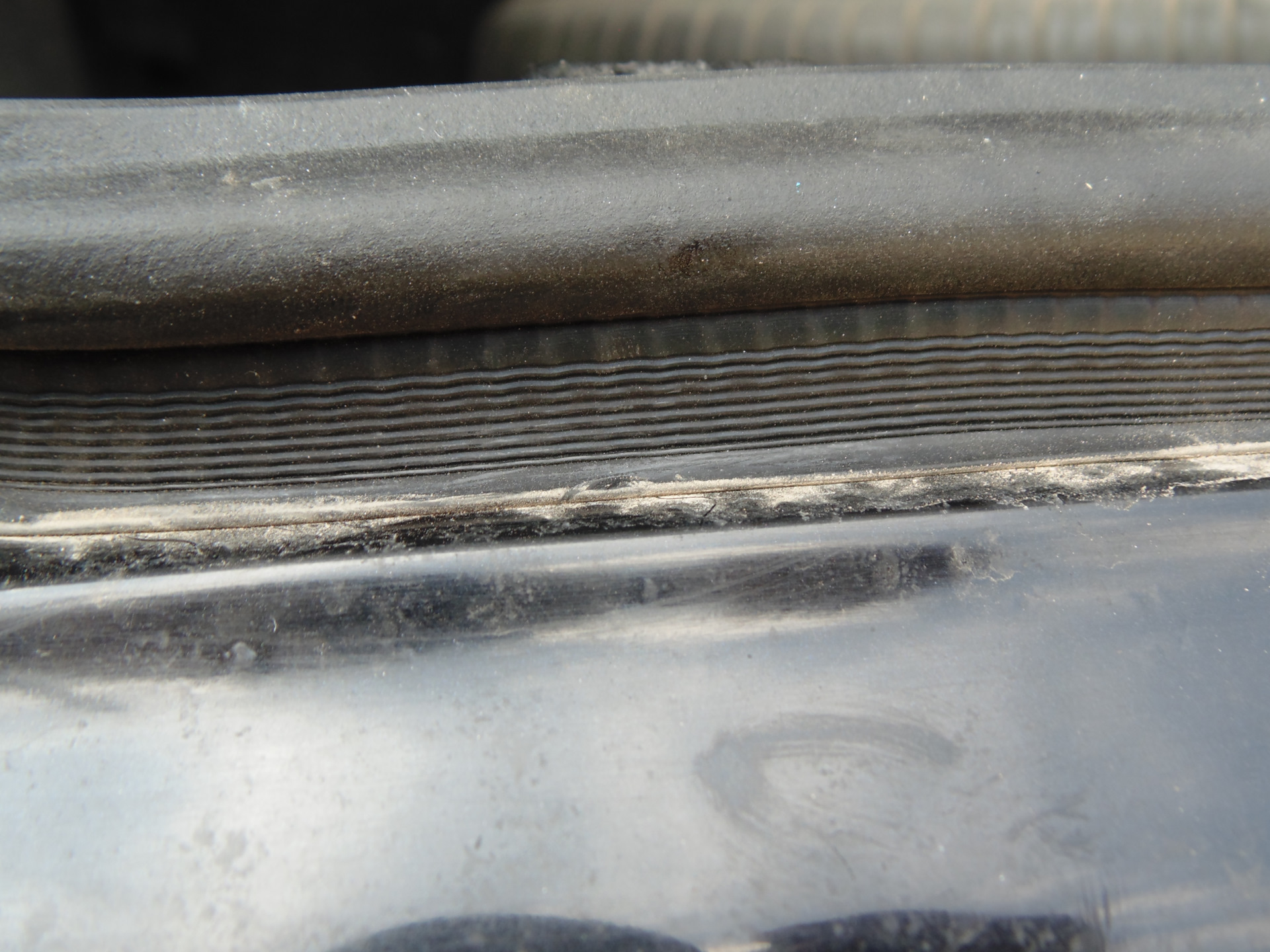

В общем дело было так. Достал меня постоянный срач в багажнике. Пыль как магнитом притягивает. Не успеваешь убирать. Виновник изначально известен и без всяких дедуктических методов — в хлам уставший уплотнитель. Оригинал не собирался брать, но ради любопытства решил узнать сколько стоит: 51711977050 — от 4 970 до 5 245 руб. После цены на уплотнители дверей, эта сумма меня уже не удивила. Решил искать на просторах интернета аналог. Первое что попалось — подходит от дорестайлинговой Нексии. Пошел дальше. И…Бинго! Подходит от 2108!)))) (Благодарность человеку который выложил инфу
. Его НИК, к сожалению, не запомнил(( )Нашел в онлайн магазе. Цена…220 руб. Разумеется заказал. Тут особо нечего терять. Вот и установил. Встал четко. Багажник зарывается прекрасно. Единственное пришлось отрезать см 50.

От калины))) Я на водительской уже попробовал. Подходит. Чуток отпилить тоже нужно. Пол года катаюсь — все отлично.
