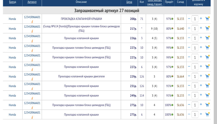

Вообщем вчера приезжали ребята по обьявлению смутило их то что сзади двигатель в подтеках масла, хотя я говорил что возле прокладки клапанной крышки запотевание масляное нужна замена.Сегодня решил вообще снять по мелочи всчкую херню и посмотреть сзади на двиг, результат на фото, под замену прокладку, ставил ее (оригинал ) в сентябре месяце от ходила тысяч 20 и опять тоже самое, кто какой фирмы ставил?

Незнаю другого нет ничего, подтеки идут от клапанной крышки, я ставил как и сказал изначально за 300 или 200р скрин даже тут ребятам скинул может херня какая то, щас заказал на этой неделе думаю поставлю или в сервисе пусть ставят

Honda 12341RNAA01 чем не устраивает?
Слушай брал оригинал отходила меньше года и стоит она смешно 200р
Кто стоит 200р?!🙄 Оригинал?! 2 года назад ровно ставил её, брал тогда за 1100. Никаких намёков даже на подпотевание нет!
Что это? Что за магазин? Кто их поставщики? Не может оригинал 200 рублей стоить.
Я бы стороной обходил подобные предложения.
