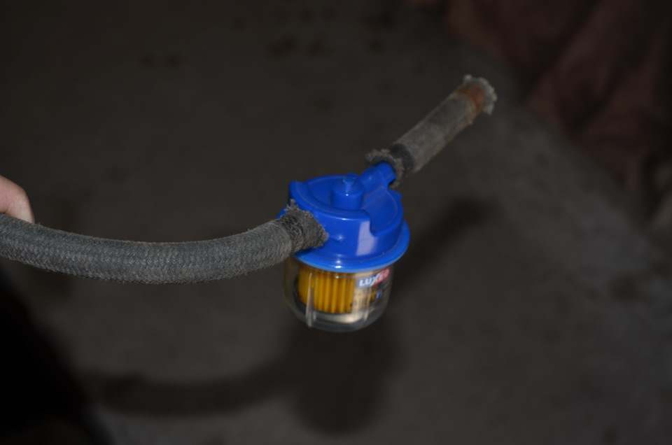

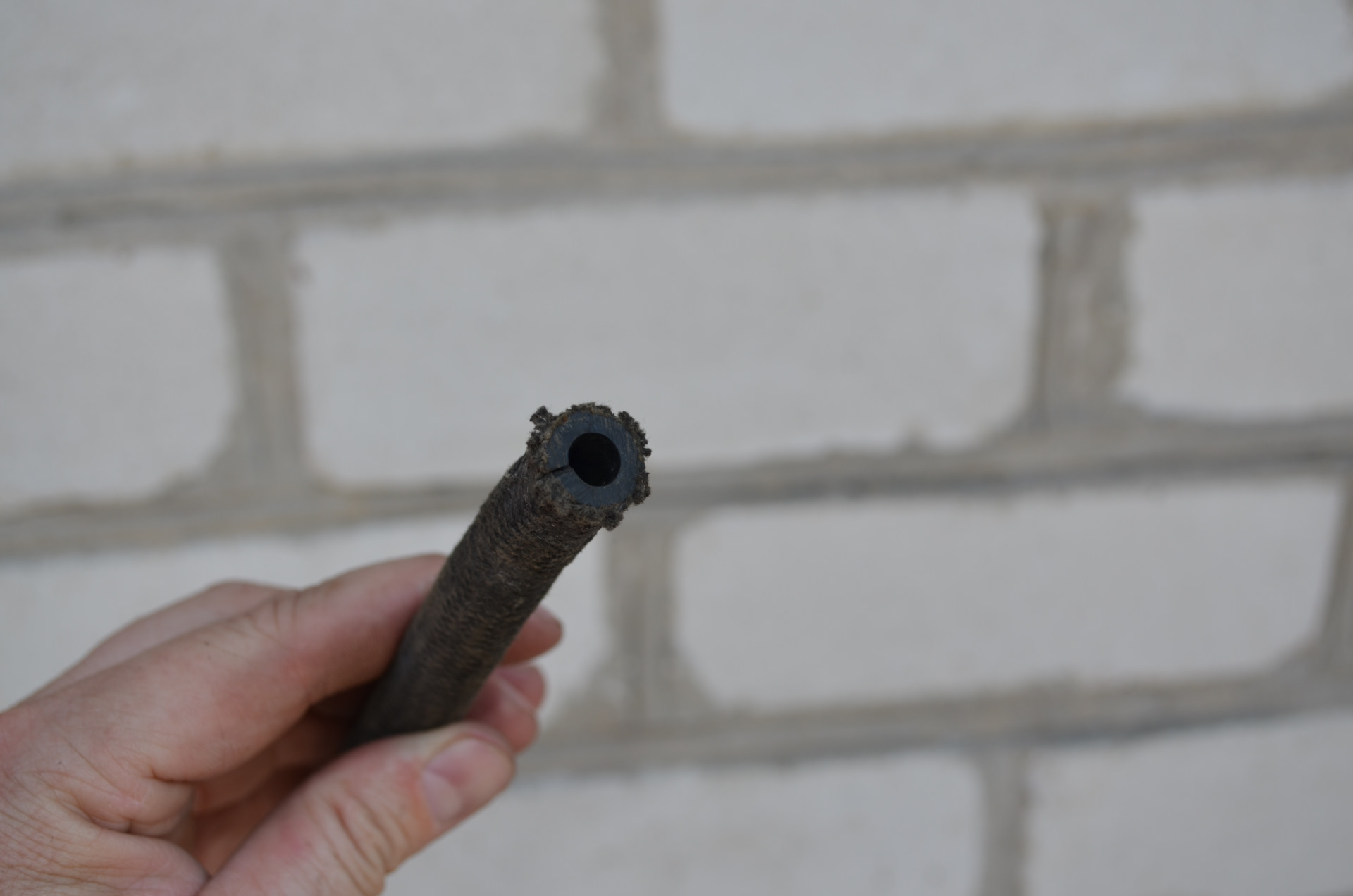

До сегодняшнего дня у меня стояли жигулевские волосатые шланги. Причем одинаковые как до бензонасоса, так и после — все 8-мм. Затянул, и поехал. И так ездил несколько лет. Но буквально пару дней назад у нас стояла нетипичная жара — температура в тени доходила до 34-36 градусов. Ездил я ездил на Зеленом, и вот как-то при нажатии на педаль газа, появился провал. И так еще пару раз. Бензонасос был огненный — я его пытался потрогать, но не вышло, слишком горячий. И я списал все на высокую температуру под капотом. Но потом все-таки решил заменить топливный шланг, так как через 8-мм шланг, надетый на 6-мм трубки, могло подсасывать воздух.
Тем более, что шланг дал трещину. Через которую могло и подсасывать воздух.
Вчера новый 6-мм в городе не нашел. Нет ни в одном автомагазине.
Нашел старый советский.
Состояние — идеальное.
Вырезал кусок, и решил менять.
Но раз уж менять, решил, менять и 8-мм шланг.
Одного не пойму, зачем в Москвиче сделали такую ерунду — бензонасос один, а трубки на нем разные.
Короче 8-мм шланг я купил дома, а за 6-мм ездил аж в соседний поселок. У нас даже шлангов не купить!
Вроде как чешская фирма. Или по чешской технологии. Или это все Китай. Время покажет.
В отличие от жигулевских, эти шланги с ниткой внутри.
Выкинул старое.
И поставил все новое, как положено.

Фильтр надо ставить перед насосом — на нормальных фильтрах Манн и Бош, без огромной колбы, предусмотрены оба диаметра сразу.
Шланги изначально все стояли 6 мм, восьмерка появилась, вроде, с приходом карбюраторов ДААЗ
Зачем ставить перед бензонасосом? Тем более, что на шланг не налезет. У фильтра 8 мм диаметр.
Легко налезает! Сегодня проверил.
Я знаю по крацней мере 3 преимущества установки после насоса. Перед- ни одного.

В за рулеме писали, что после насоса можно видеть есть ли бензин, качает ли насос в карбюратор. Мне очень удобно- я привык. Всегда вижу есть ли бензин. Когда долго стоит, поднимаю на шланге фильтр, и сливаю бензин из фильтра в карбюратор, чтобы легче запустить. Ну и насос ведь разрежение создает, из бака и до самого себя. А тут ему на пути еще и объем фильтра ставят. На работающем моторе это не проблематично. А вот ручной подкачкой, после долгого стояния, можно и не прокачать.

Я все уже написал, нормальные фильтры идут с возможностью установки и с 6 и с 8 шлангами
Это как?
Вот такой я как-то ставил serov.akkmir.ru/category/…_universalnyj_vaz_gaz_uaz
И на 6 мм и на 8 мм
А, теперь понял. Но что дает установка перед насосом?
Денис, я в эту тему особо не углублялся и всегда ставил фильтры в том месте, где это удобней. Поэтому, в Иже фильтр у меня установлен до бензонасоса, а в Волге — после.
Мне удобней после бензонасоса, перед карбюратором — там места больше для установки, всегда видно, есть бензин или нет, и всегда можно из фильтра плеснуть в карбюратор, наклонив фильтр на шлангах.

При манипуляциях с карбюратором, например, съем верхней крышки — не надо думать, куда деть целую колбу бензина, которая потечет при неаккуратном движении. И выглядит так гораздо аккуратнее, короткий шланг напрямую, чисто с точки зрения компоновки.
Ещё думается, что на участке насос-карбюратор давление выше выходит, и лучше там меньшее количество соединений организовать.
давление там маленькое, карбюратор редко ремонтируется, а остальное — дело вкуса. Мне удобнее за бензином наблюдать. знаю точно, что он есть после бензонасоса. Да и перед бензонасосом, мне кажется не каждый фильтр вместится. надо такой, который без отстойника. и чтоб диаметр был 6 мм. Короче, дело вкуса, скорее всего.
Колба по моему зло, ни к чему там огромное количество топлива в отстойнике, да и с исправным насосом и герметичной магистралью оно никуда не испаряется подолгу. Поэтому ставлю аккуратные маленькие фильтры без колбы, у нас они свободно продаются, хоть и подороже чем с колбами. Хотя перед насосом так много места, что влезет любой фильтр, да и наблюдать, есть ли в нем бензин, ничего не мешает. Обычно ставлю так, чтобы фильтр был виден правее карбюратора.

Ставить затем, что у бензонасоса есть клапана, которые тоже мусор не любят. Это как в анекдоте, у кого член чище, у хирурга или автомеханика. Ответ — у автомеханика, он моет руки до туалета, а хирург после.

Вроде всю жизнь ФТО ставили перед бензонасосом?!
Я видел. Но на фильтре 8 мм диаметр, а на шланге перед бензонасосом-6 мм. Кроме того, перед карбюратооом видно, есть бензин после насоса или нет. Да и чуть вылить из фильтра можно в карбюратор, чтобы пустить мотор.
