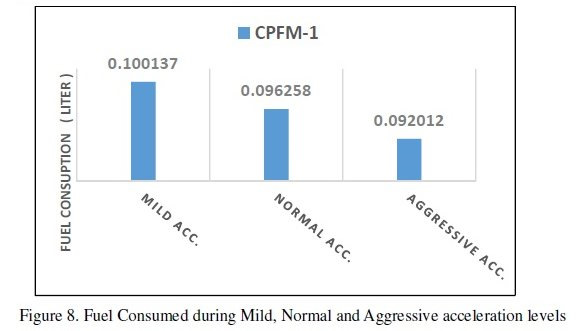

Если совсем коротко: да, при энергичном разгоне расходуется гораздо больше топлива, чем при плавном. Но вот если учесть время разгона и посчитать удельную величину расхода, то получается, что на достижение с места одинаковой скорости (скажем, 100км/ч) при энергичном разгоне уйдёт ощутимо меньше топлива. Как минимум, на 10%.

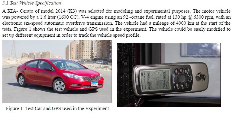

Ребята в статье сначала теоретически это обосновали, а потом взяли авто, выехали на прямой ровный участок 2км и всё подтвердили на практике.
Использовали KIA Cerato, время разгона до 100км/ч по паспорту составляет 10,1с (практически как у нас).
Исследовались 3 типа ускорения: агрессивное, нормальное и мягкое.
Агрессивное — разгон авто до 100км/ч за 20с
Нормальное — за 58с
Мягкое — за 78с
Если взять за основу "мягкое" ускорение, то при "нормальном" получили экономию топлива 3,8%, а при агрессивном — 8%

5-10% разницы — это слишком "тонкая" величина для измерения просто по среднему расходу в БК.
Эти ребята, насколько я понял, писали данные мгновенного расхода напрямую из мозгов машины каждую 1с.
И каждый из типов разгона повторили по 10 раз. Всего накатали 4т.км. Статистика вполне достаточная для выводов. Не было им смысла лажу гнать. Да и подставляться по-глупому, публикуя статью.
