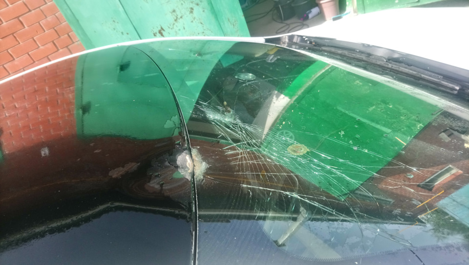

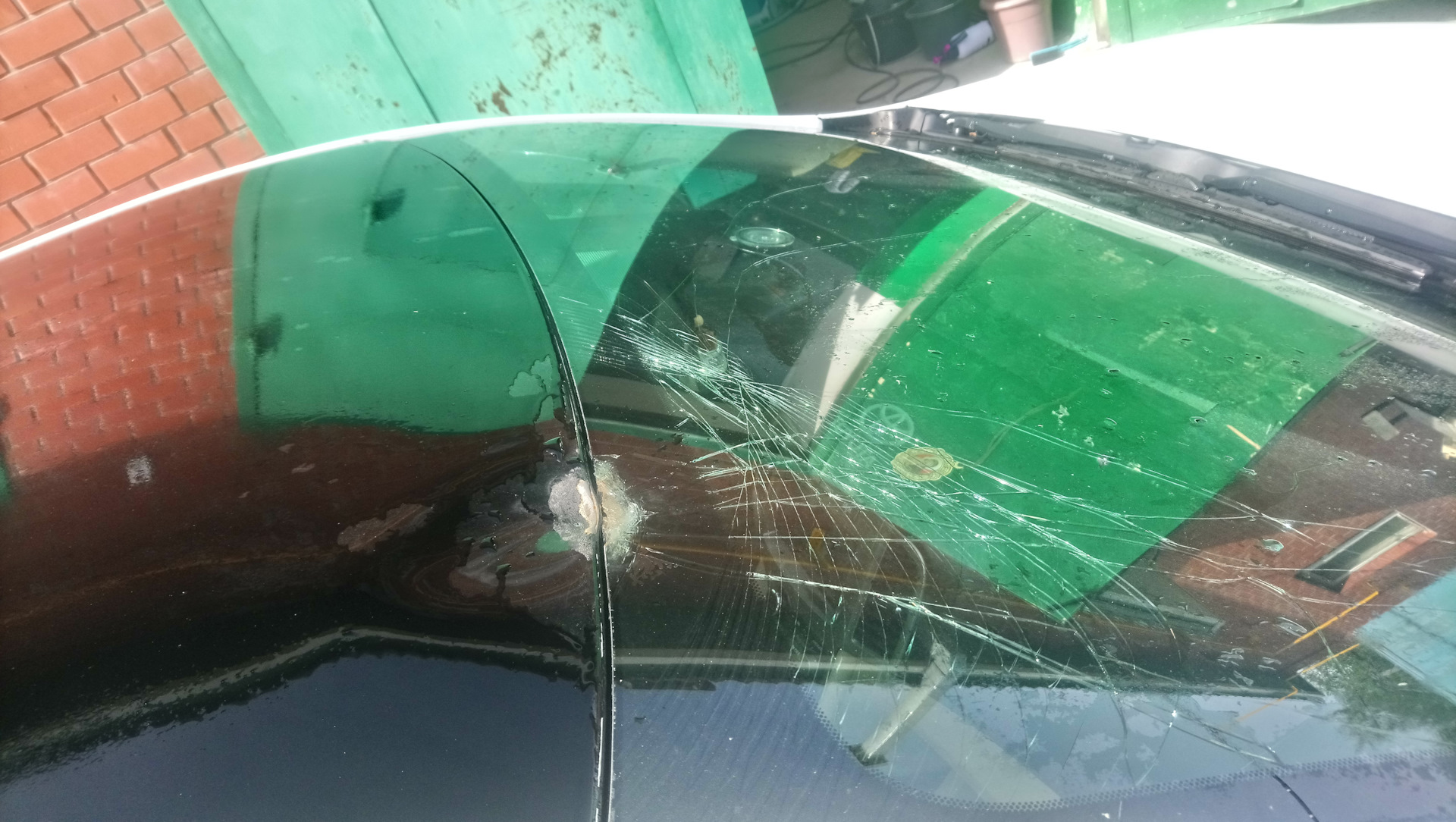

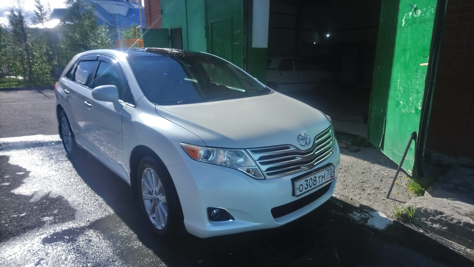

Наконец то моя машина снова в строю. Месяца полтора назад ее подбили, брошенной бутылкой из под вина с балкона — ранее писал об этом, бутылка попала четко на стык стекл и крыши, подмяла край крыши и разбила оригинальный лобовик.
В полицию обращался — толку ноль — на бутылке ни каких отпечатков не нашли, сами заочно по фото провели независимую экспертизу — насчитали ущерб на 30 тысяч, не стал с ними бодаться из — за бесперспективности.
Проблема была доставить стекло в Салехард, естественно на месте такого в помине нет, у нас все только под заказ. Купил изначально Стекло в Новосибирске, т.к. было в наличии у компании Автотрейд, но желдорэкспедиция насчитала 16 тысяч за доставку, при стоимости стекла в 6800.т. От такого варианта сразу отказался, деньги вернули.

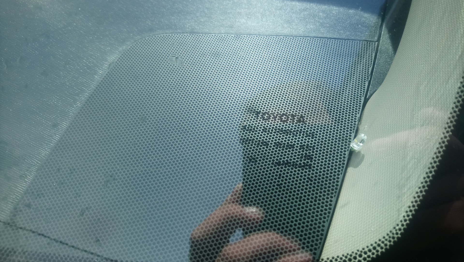

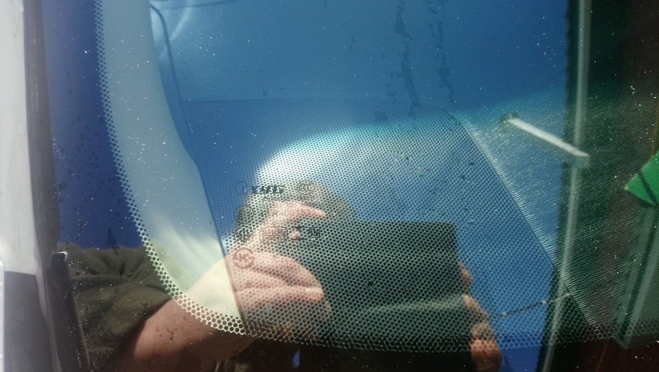

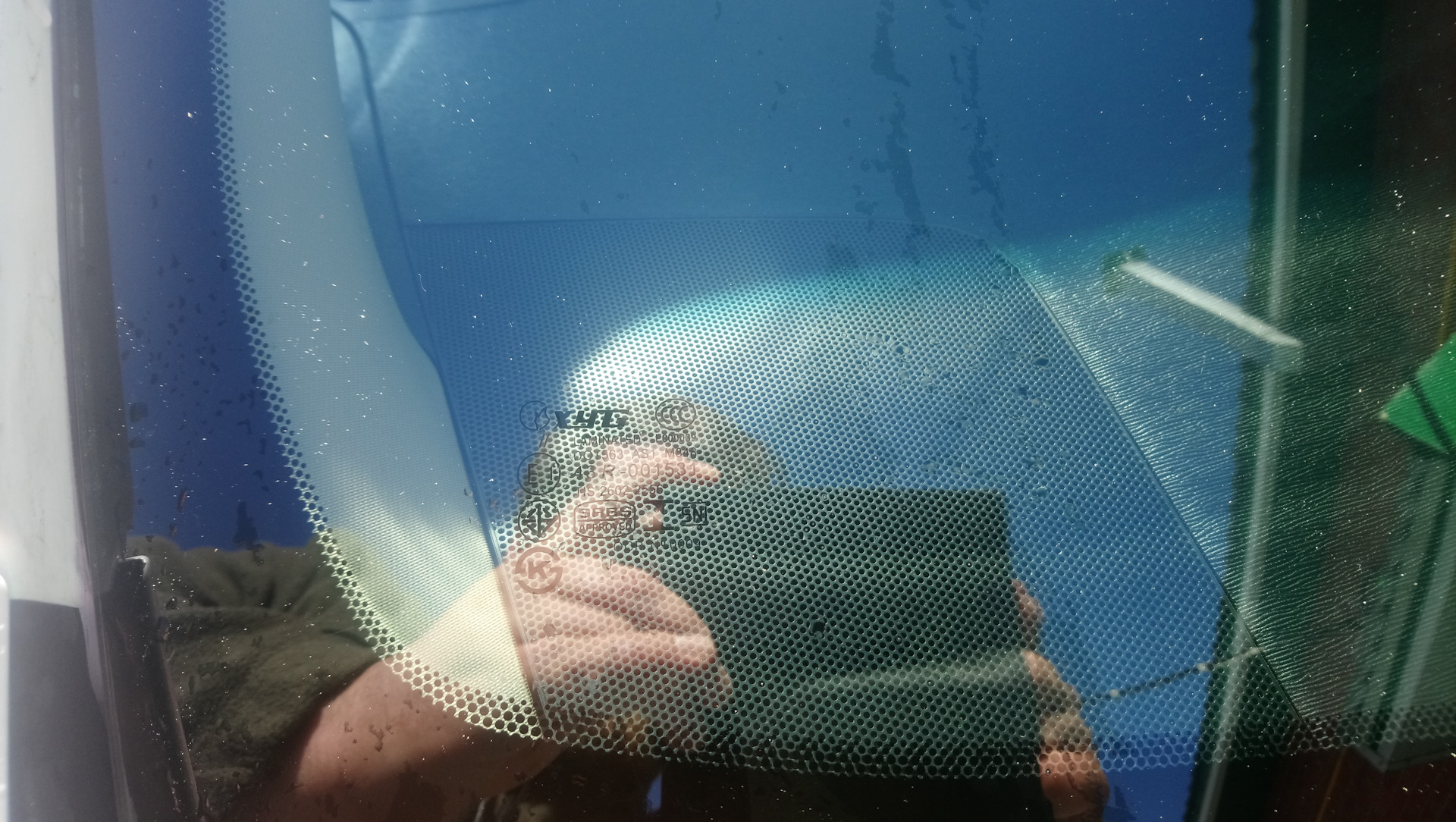

Стекло сразу определился брать XUG с подогревом зоны дворников, как приемлемый компромиссный вариант, между оригиналом с разбросом цен от 98 т.р. до 40 т.р. и борским стеклом за 3500. (его что то совсем не хвалят)
По итогу взял стекло в Тюмени за 5600 и доставка сборным грузом (газель фургон) — 2500

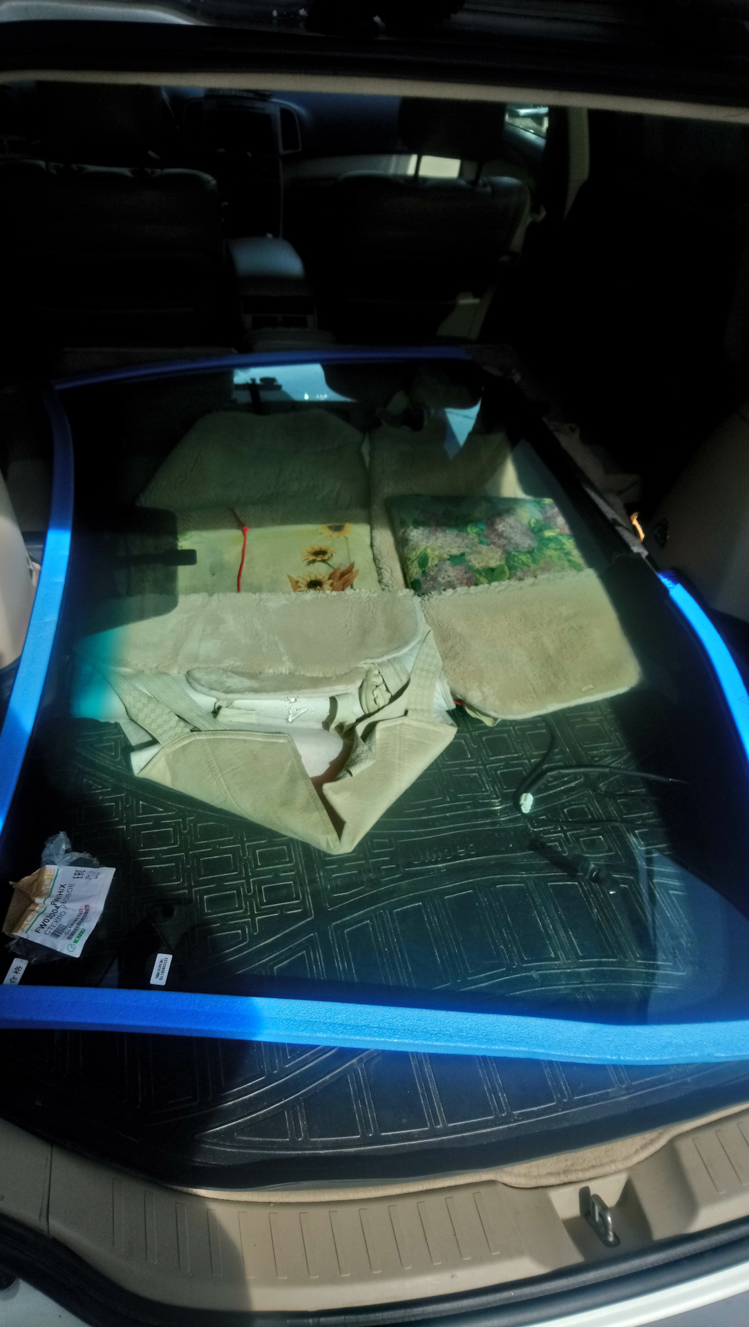

Заранее заказал для замены стекла:
УПЛОТНИТЕЛЬ 9099891004 — клеится в нижней части стекла — 1353р
Стопор стекла лоб./задн. 5611622050 — 2 шт непонятные мелкие пластмассовые планки 156руб
КЛИПСА СТЕКЛА ЛОБОВОГО 5611530120 2шт — такая же непонятная хрень.338руб
Проблема нарисовалась в том, что ни где невозможно купить уплотнительную резинку, которая идет по периметру стекла. Обзвонил многие сервисы — все как один говорят — на вензе нужно оставлять старую, если не повредят при срезании старого стекла, клеить без резинки или колхозить универсальную.
Этап второй — выбор мастера
В городе серьезно занимаются кузовщиной 2 сто (какие я знаю) одно официальное и в котором работает мастер с хорошими отзывами, 2 частник в гараже у себя дома — делал прошлой весной заднюю дверь на уаз патриоте — уже пошло трещинами. Выбор был очевиден в пользу первого варианта.

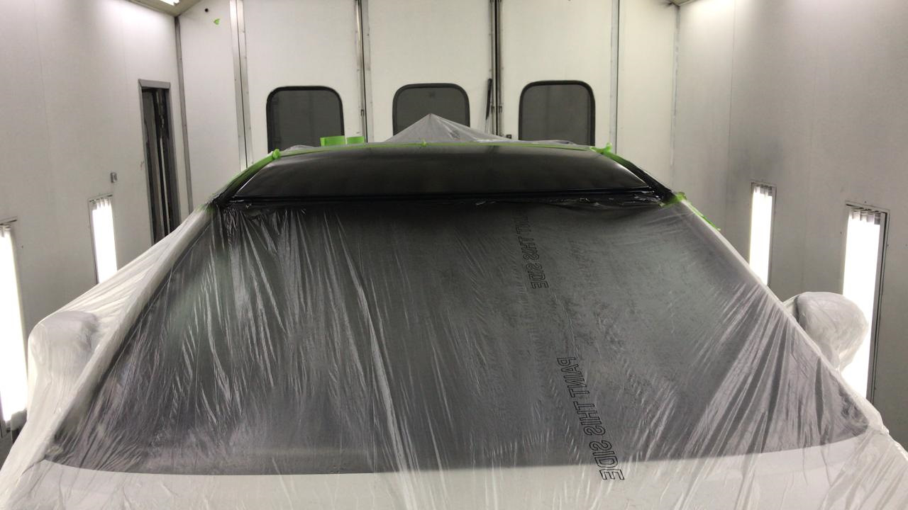

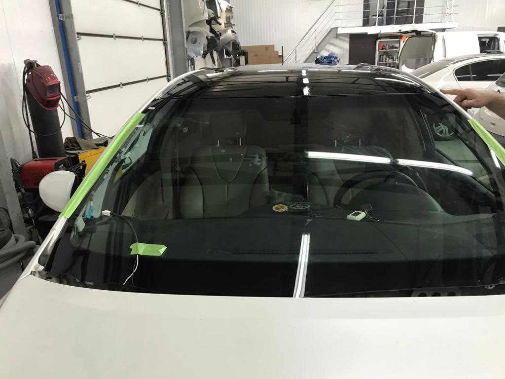

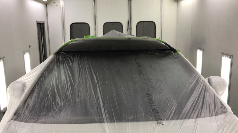

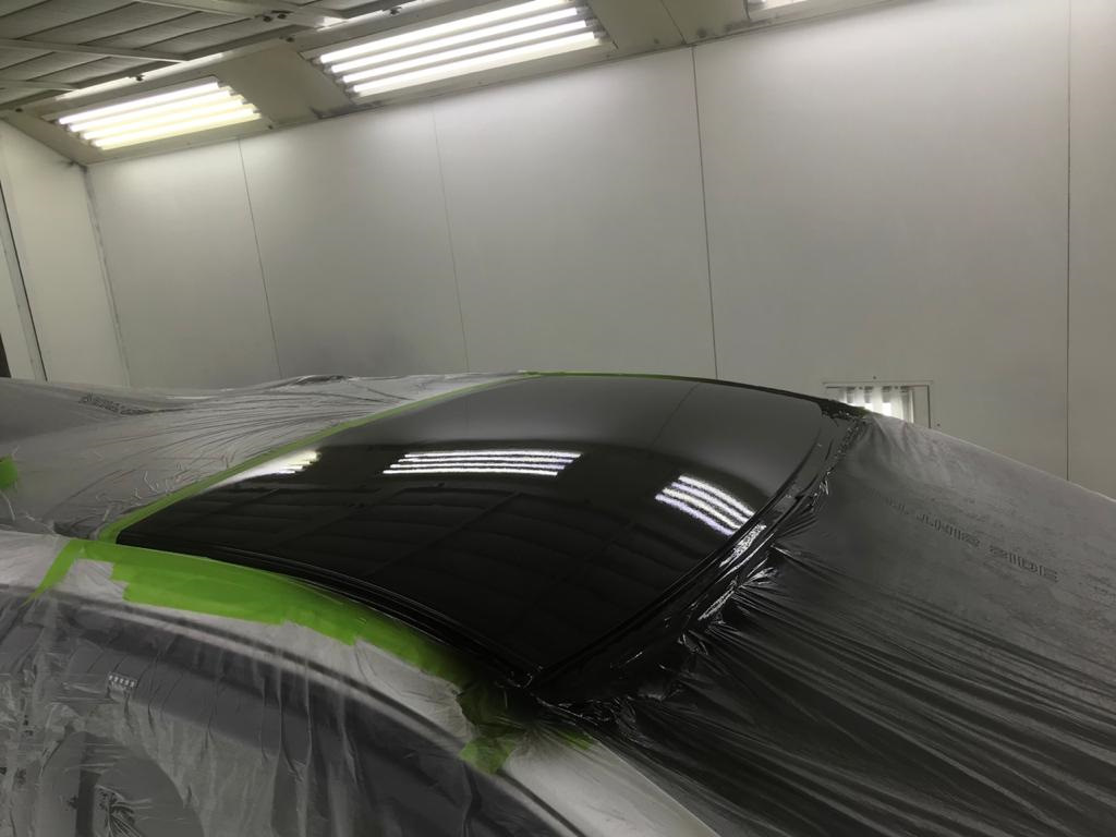

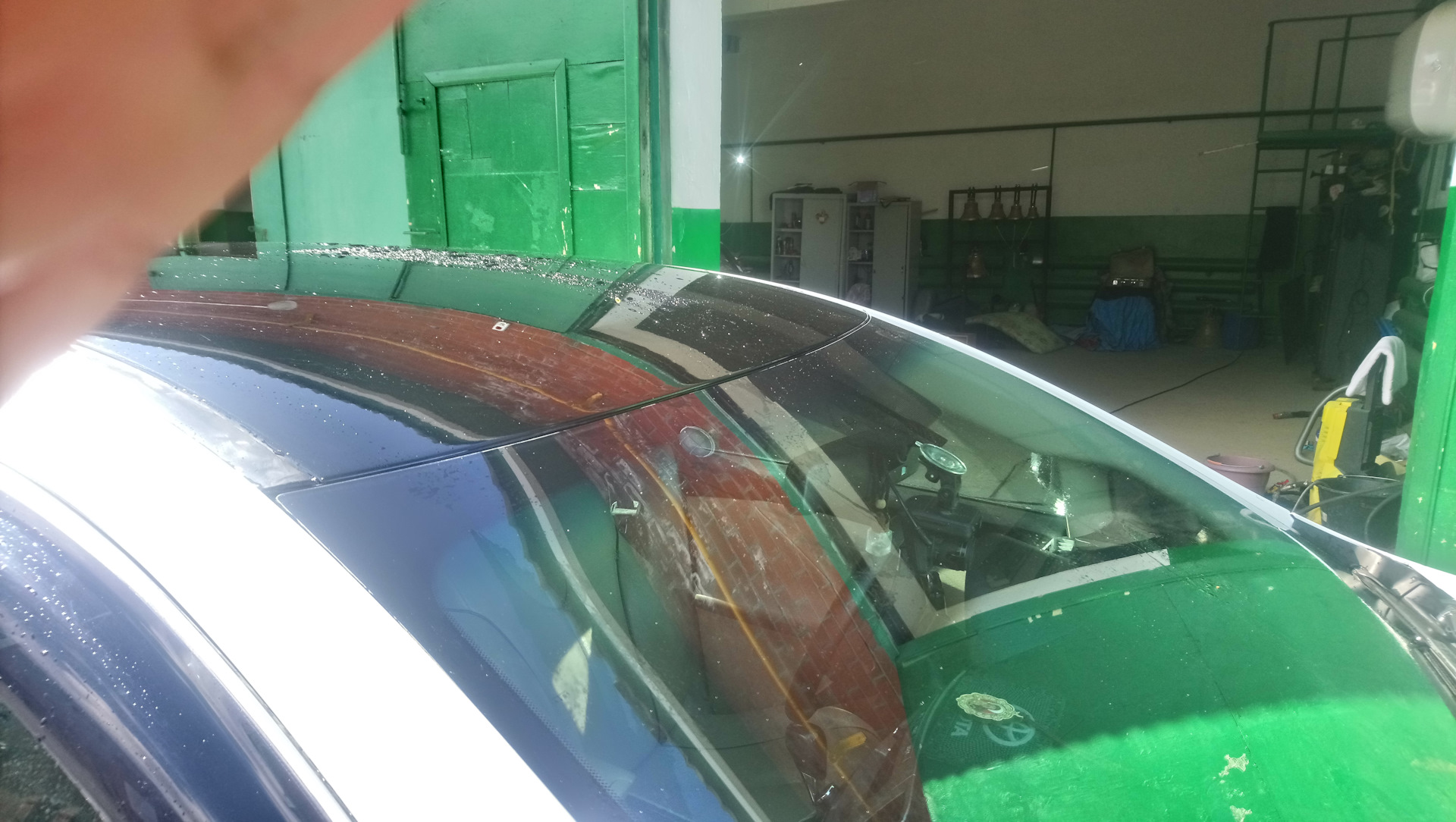

В общем все сделали довольно качественно, красили не всю крышу а частично
Перехода по итогу я так и не смог углядеть, хотя сильно искал и при солнечном свете и при искусственном освещении.

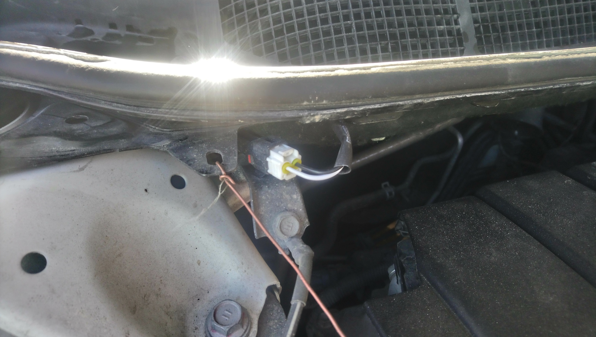

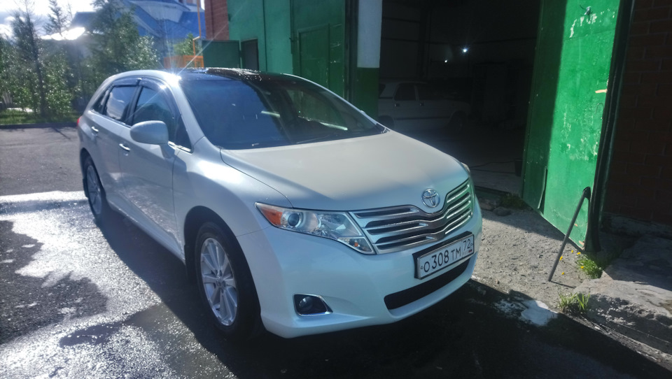

Стекло встало неплохо, разъем подогрева зоны покоя дворников был сразу на стекле вместе с проводом, подключился к штатному разъему и как не странно работает.
По цене вышло за работу — 27 000, такие вот цены у нас((( (ну там мастер мужик хороший, имеем общих знакомых скинул за свою работу)
Стекло XUG заметно шире оригинала — это видно по уменьшившемуся зазору между стойками, но это не критично.
Итог
По затратам конечно все очень печально — не радостно за такое выкладывать большую и значимую часть зарплаты(((

Скажи пожалуйста, а до этого у тебя стояло стекло без обогрева зон дворников? Выходит что снял старое поставил новое уже с обогревом, а на вензе тупо разъём болтался, подключил разъем и всё выходит?)
ВИДИМО В НЕКОТОРЫХ КОМПЛЕКТАЦИЯХ ИДЕТ ПОДОГРЕВ ЗОНЫ ДВОРНИКОВ НА РОДНОМ СТЕКЛЕ, У МЕНЯ СТОЯЛО РОДНОЕ, ПОДОГРЕВА НЕ БЫЛО. РАЗЪЕМ СТОЯЛ ШТАТНО ПОД КАПОТОМ СЛЕВА БЛИЖЕ К СТЕКЛУ. вОТКНУЛ И СТАЛ РАБОТАТЬ ОТ КНОПКИ, КОТОРАЯ ТАКЖЕ ВКЛЮЧАЕТ ОБОГРЕВ ЗАДНЕГО СТЕКЛА И НЕШТАТНЫЙ ОБОГРЕВ ЗЕРКАЛ.
