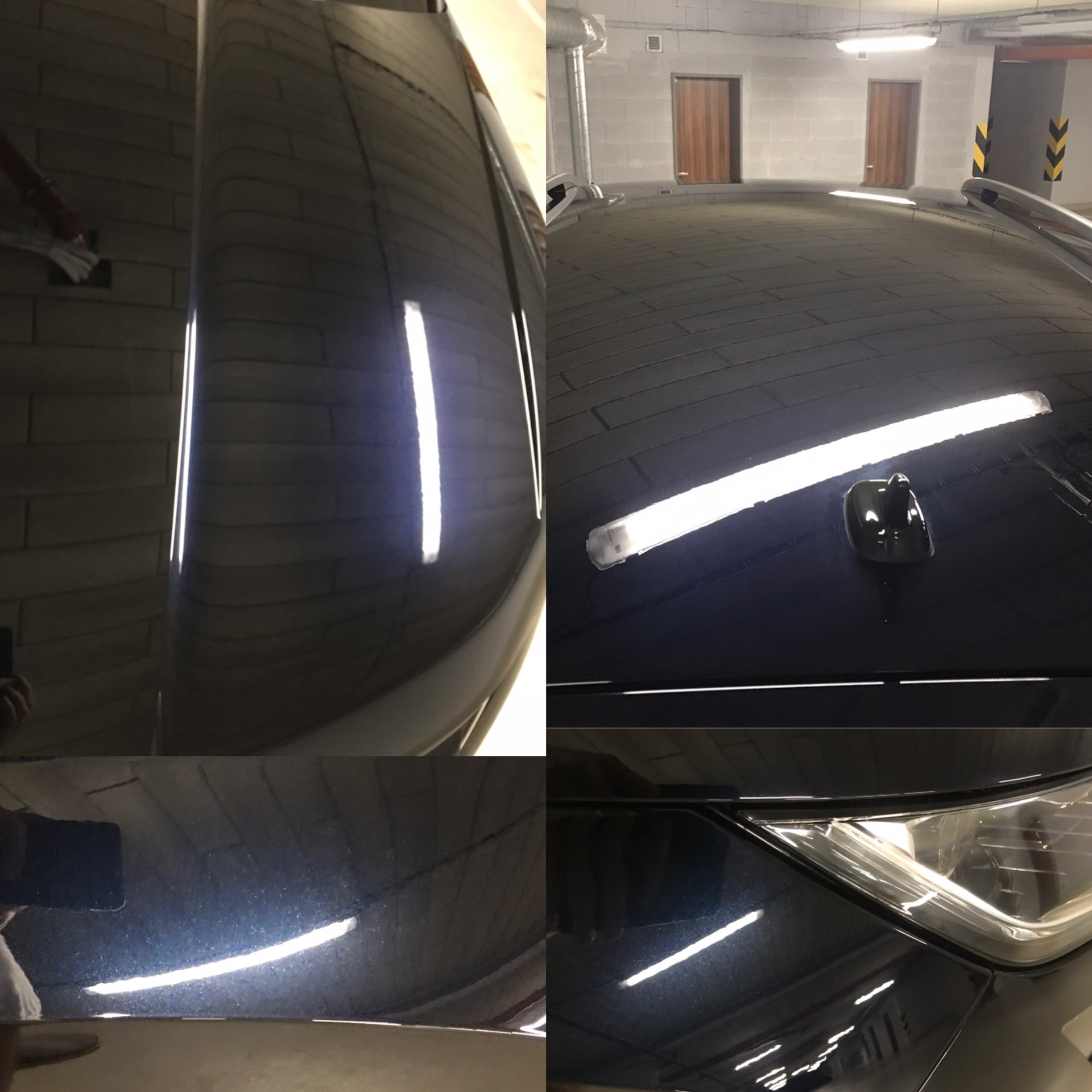

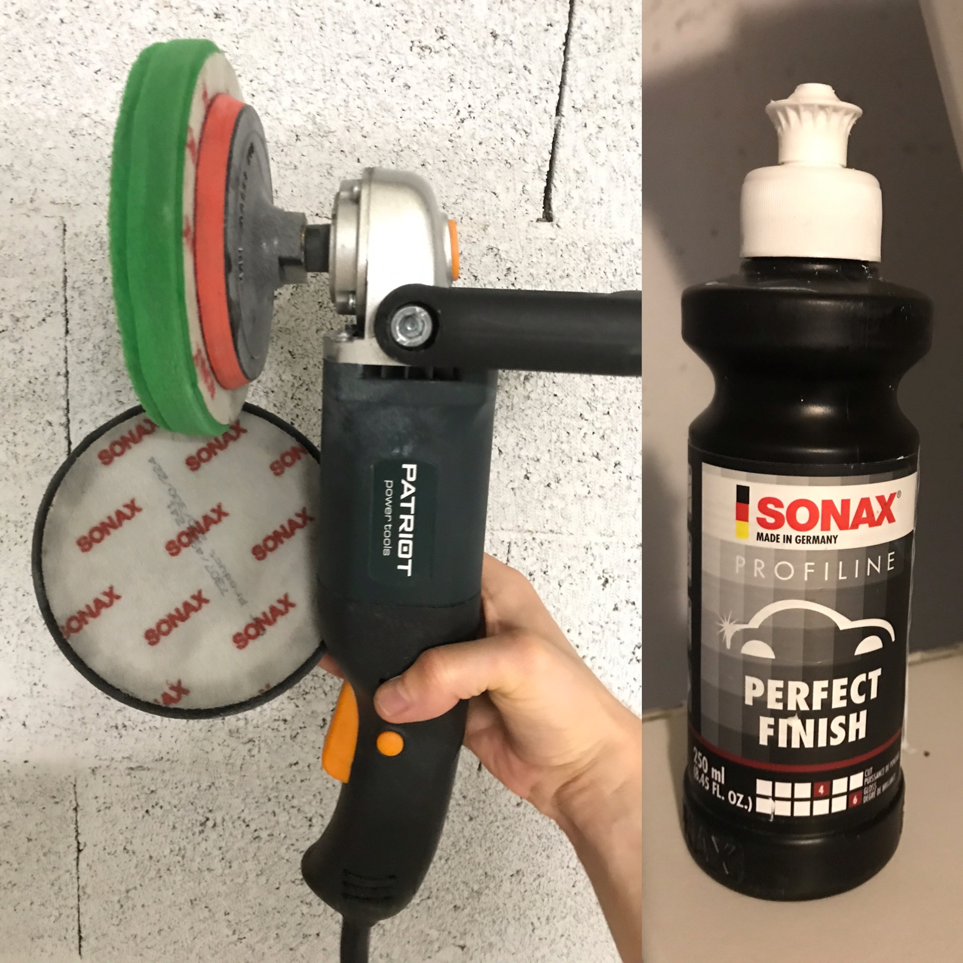

Многие из Вас уже помнят меня по моему Супербу, как любителя наполировать машину. Я не изменился и теперь прикладываю свои ручОнки к Кодиаку))). Опыт абразивной полировки у меня уже имеется, подробно описывал тут , однако керамику я не наносил

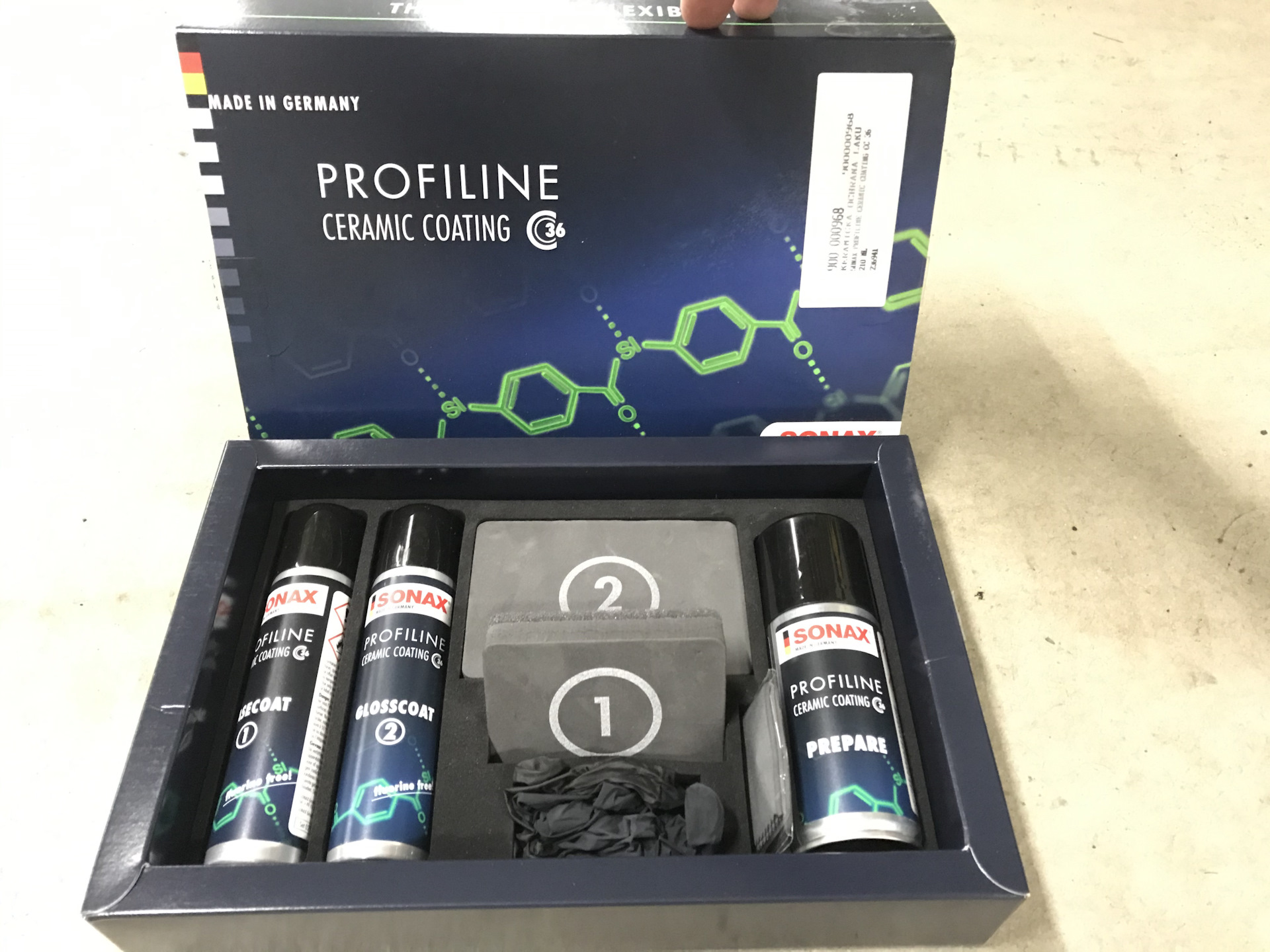

никогда, откровенно побаивался, ибо процесс не очень простой. Но когда-то этому суждено было случиться. Еще пару месяцев назад за 70 евро я купил набор Sonax CC36. Выбрал именно эту керамику, так как по отзывам процесс нанесения очень простой, а эффект долговечный. А с маркой Sonax у меня давно теплые отношения- химия очень качественная, мне она очень нравится и ни в одном из их продуктов я не разочаровался.

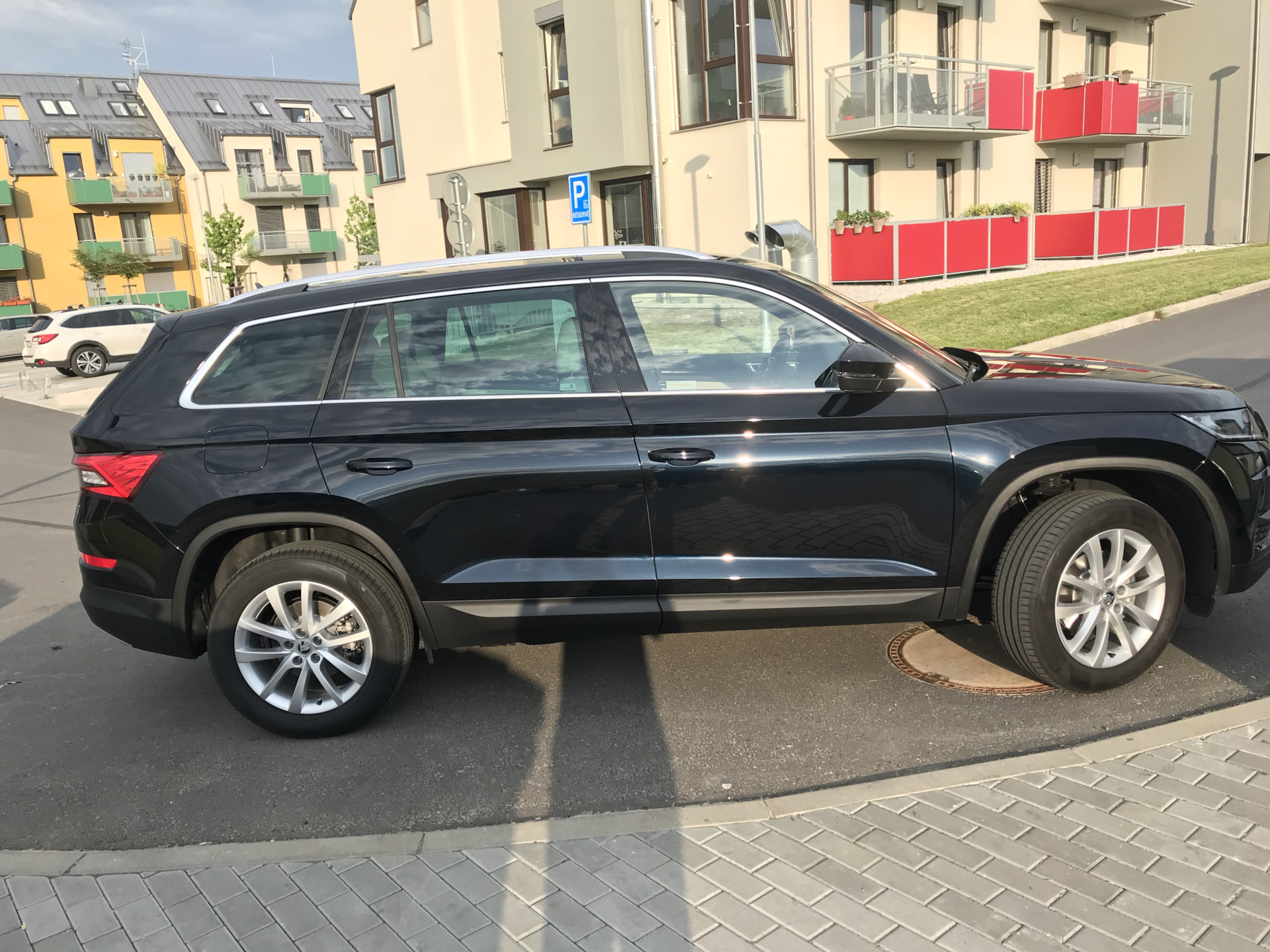

Итак, в погожий пятничный день, я решил посвятить свое свободное время машине (у нас пока еще 4х дневка ввиду простоя большинства заводов, поэтому 3-й месяц подряд по пятницам у меня выходной).
Предварительно (в четверг), как обычно помыл машину в две фазы.
Так как машина отроду месяц и пробег 2000 всего, я не стал проходить глиной- нет в этом никакой нужды.

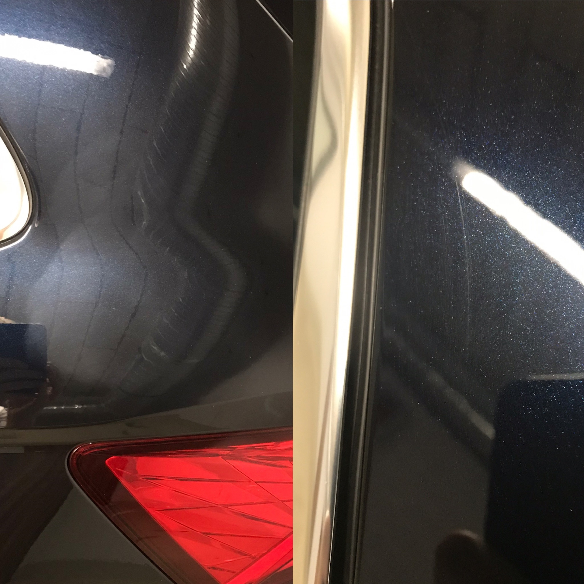

Однако само ЛКП в момент передачи нового авто было в хреновеньком состоянии.

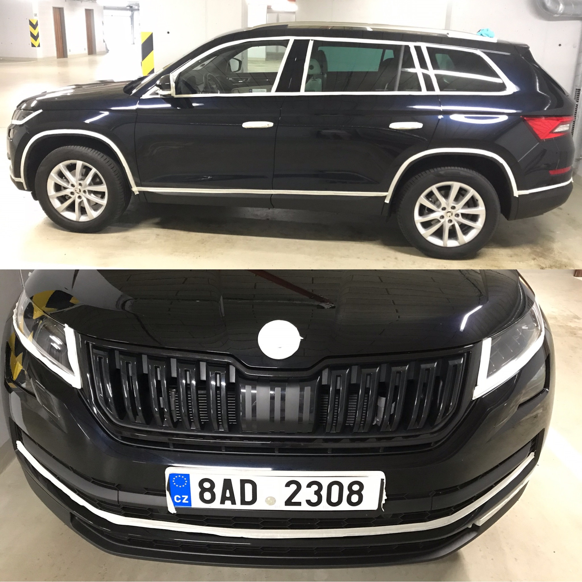

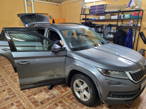

В 9 утра я принялся за основную работу. Первый этап- подготовка. Скотч клеим везде, лучше потратить время на него, нежели потом в три раза больше на оттирание полироли с рефленого пластика, да и запороть резинки машинкой проще простого.

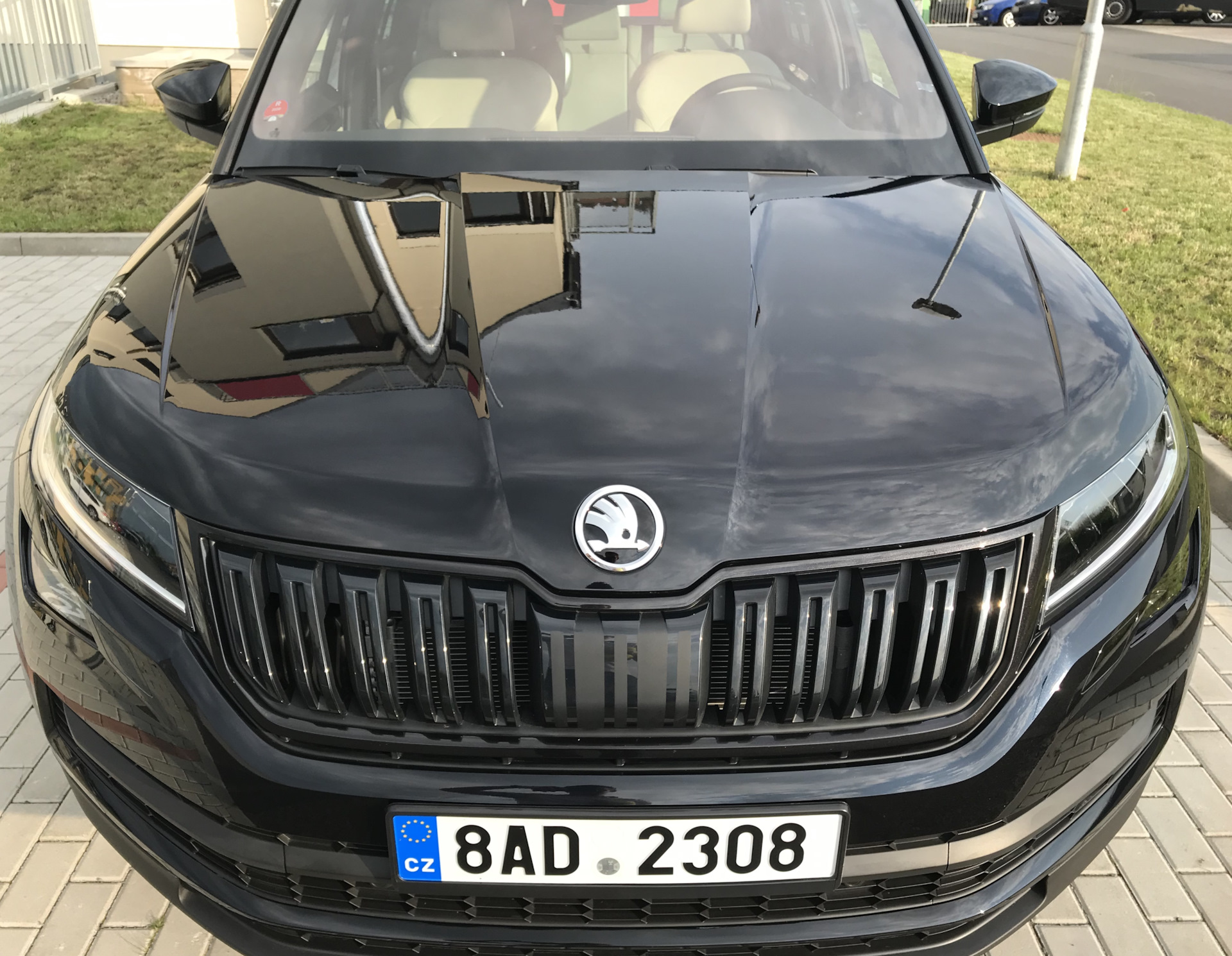

А дальше уже по-накатанной. Берем машинку, два круга Sonax (зеленый- жесткий, черный- мягкий) и пасту Perfect Finish. Я вообще кайфую от этой пасты- она и убирает царапины и служит финальной пастой от голограмм- все благодаря зерну, которое из крупного разрушается в мелкое в процессе полировки перебивая свою же риску. И не пылит вообще. То есть я проходил лишь в один проход- более чем достаточно (также и на супербе).
Жесткий круг использовал лишь однажды- две царапки на капоте были глубокие, не брались черным. А весь кузов заблестел после единственного прохода мягкий кругом.
Соседи не возмущались- старался себя вести тихо)))

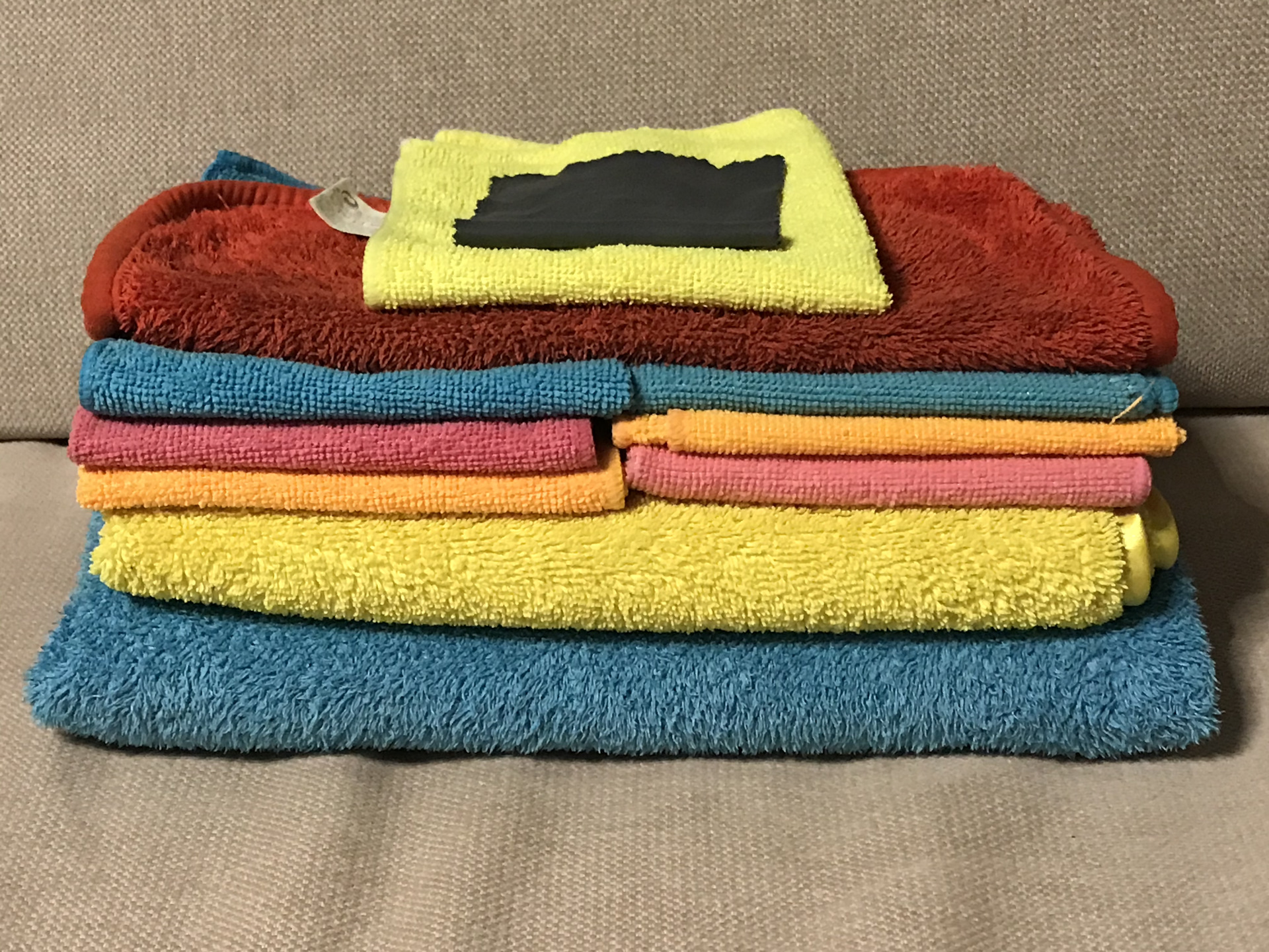

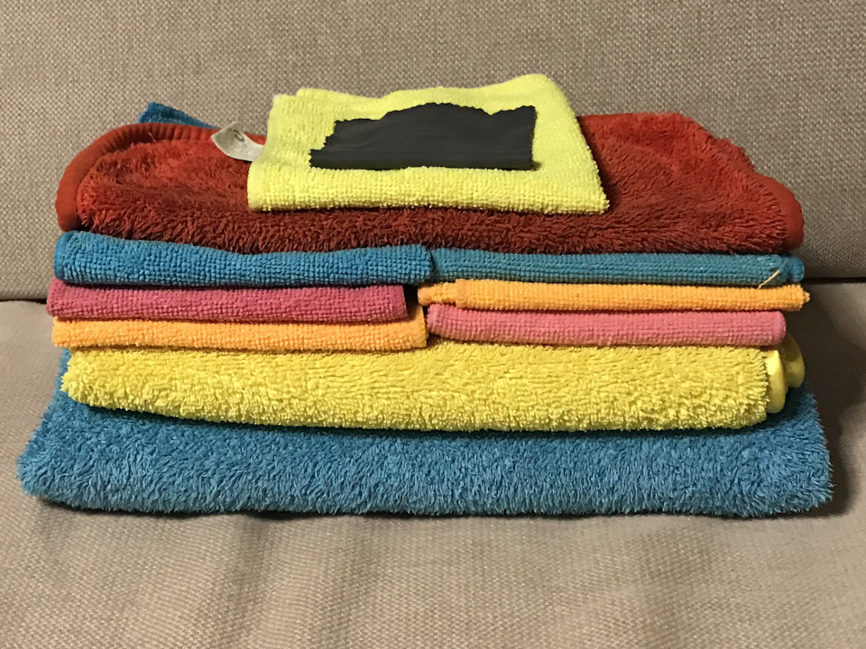

Еще не стоит забывать про микрофибру. Как говорят детейлеры- ее много не бывает.

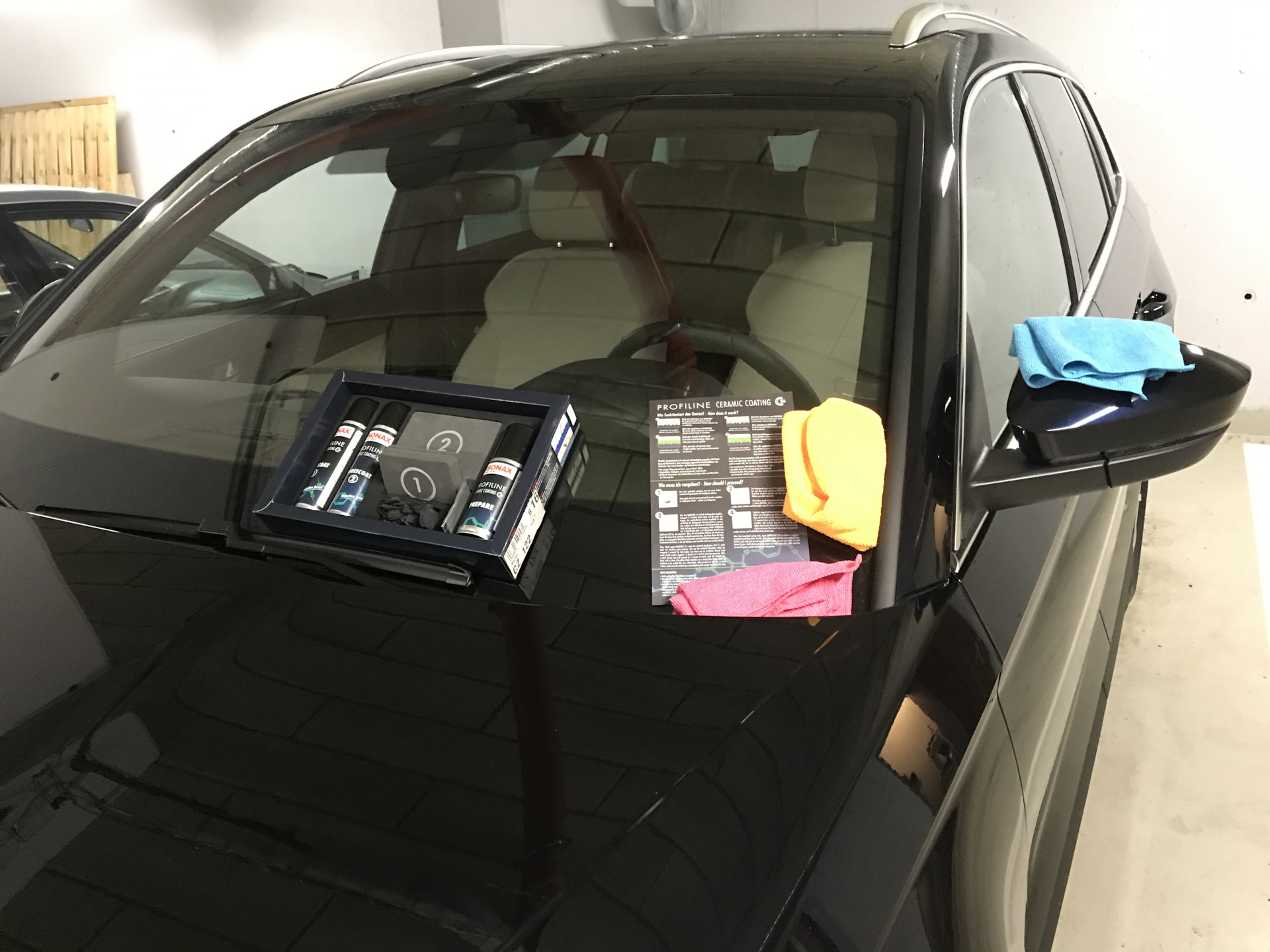

Ну и теперь приступаем к самому страшному для меня занятию- нанесению керамики.
Подготовка и нанесение первого слоя- дело не хитрое совсем, за 1.5 часа я это сделал. По инструкции все понятно, да и к тому же еще посмотрел пару роликов от самих производителей как и чего делать. Растиралось все хорошо. "Жопа" настала со вторым слоем- как раз финальным. Я думал, что наоборот, все пойдет еще быстрее и я закончу через часик. Ха-ха! Как же ошибался.
Дело в том, что второй слой он не высыхает сам, хоть в инструкции и написано, что фиброй его можно не вытирать до сухого состояния, однако если этого не сделать- он оставляет разводы… Фибра заканчивалась с такой же скоростью, как и мои силы. Натирать приходилось неистово. Руки опустились, спина сдалась, но я это сделал))) В итоге через 4 часа войны со вторым слоем я закончил. Всего на работу ушло 11 часов (с 9 утра до 20 вечера с часовым перерывом на обед). Но этого того стоило…

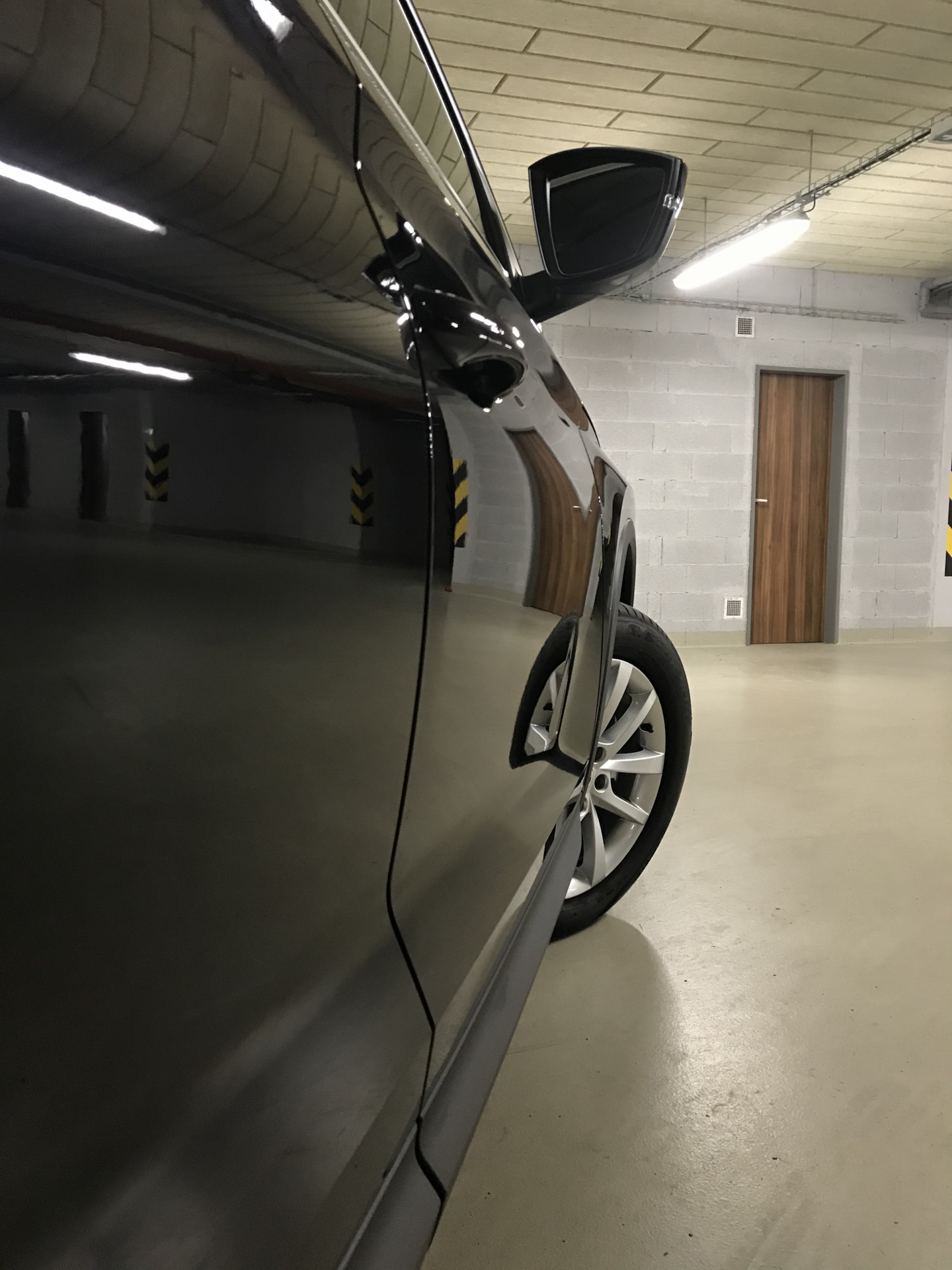

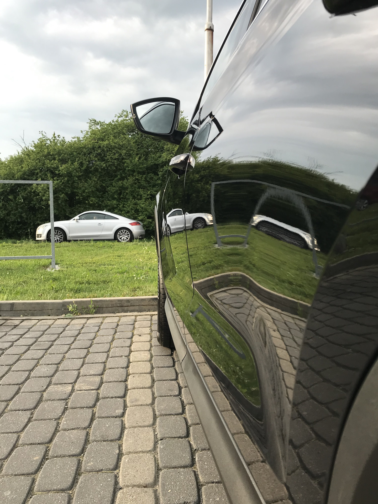

Цвет стал безумно глубоким…глубоко-темно синим)))
Я вообще боялся, что от моих остервенелых растираний будут дикие царапины потом, но базовый слой керамики сделал свое дело- ни одной даже мало-мальской микроцарапки не появилось.

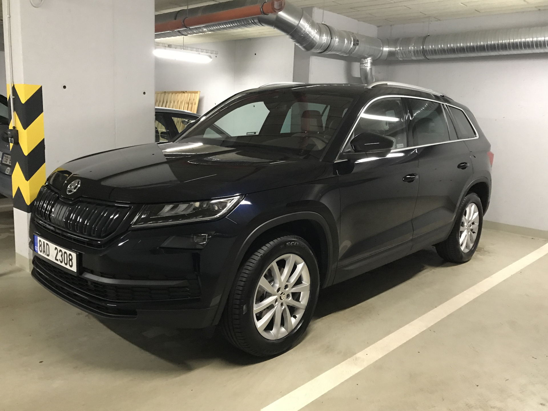

А дальше выкатываем на улицу из паркинга.

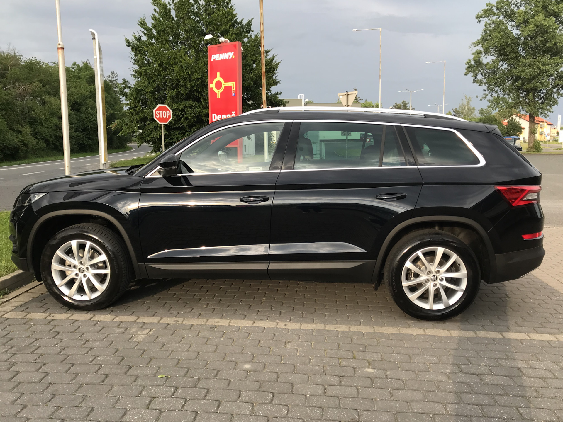

Сгонял на заправку и купил чернитель шин- а то не по фэн-шую.

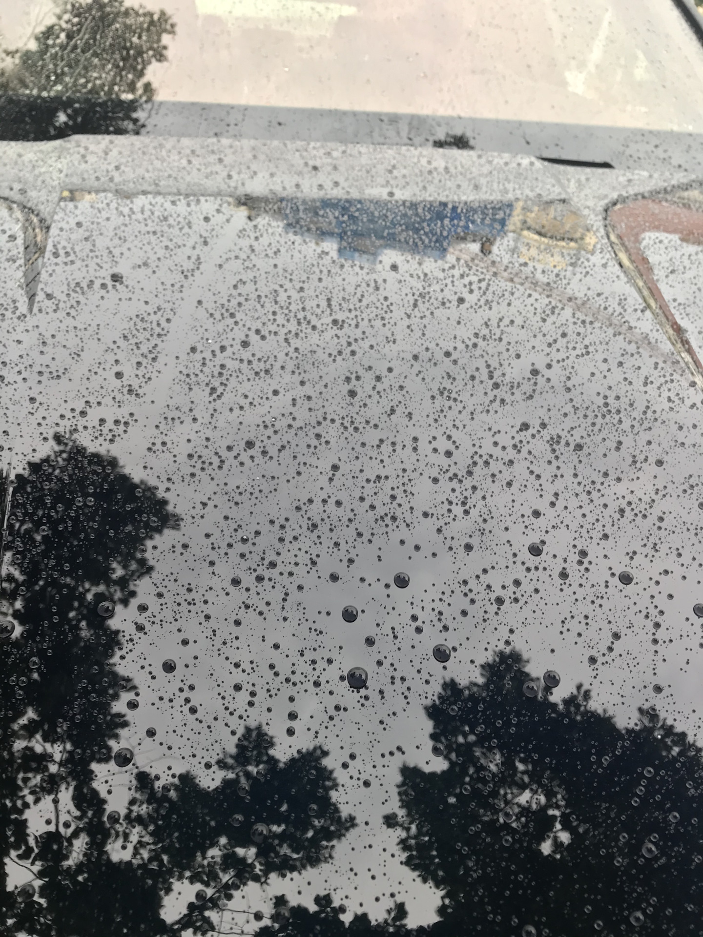

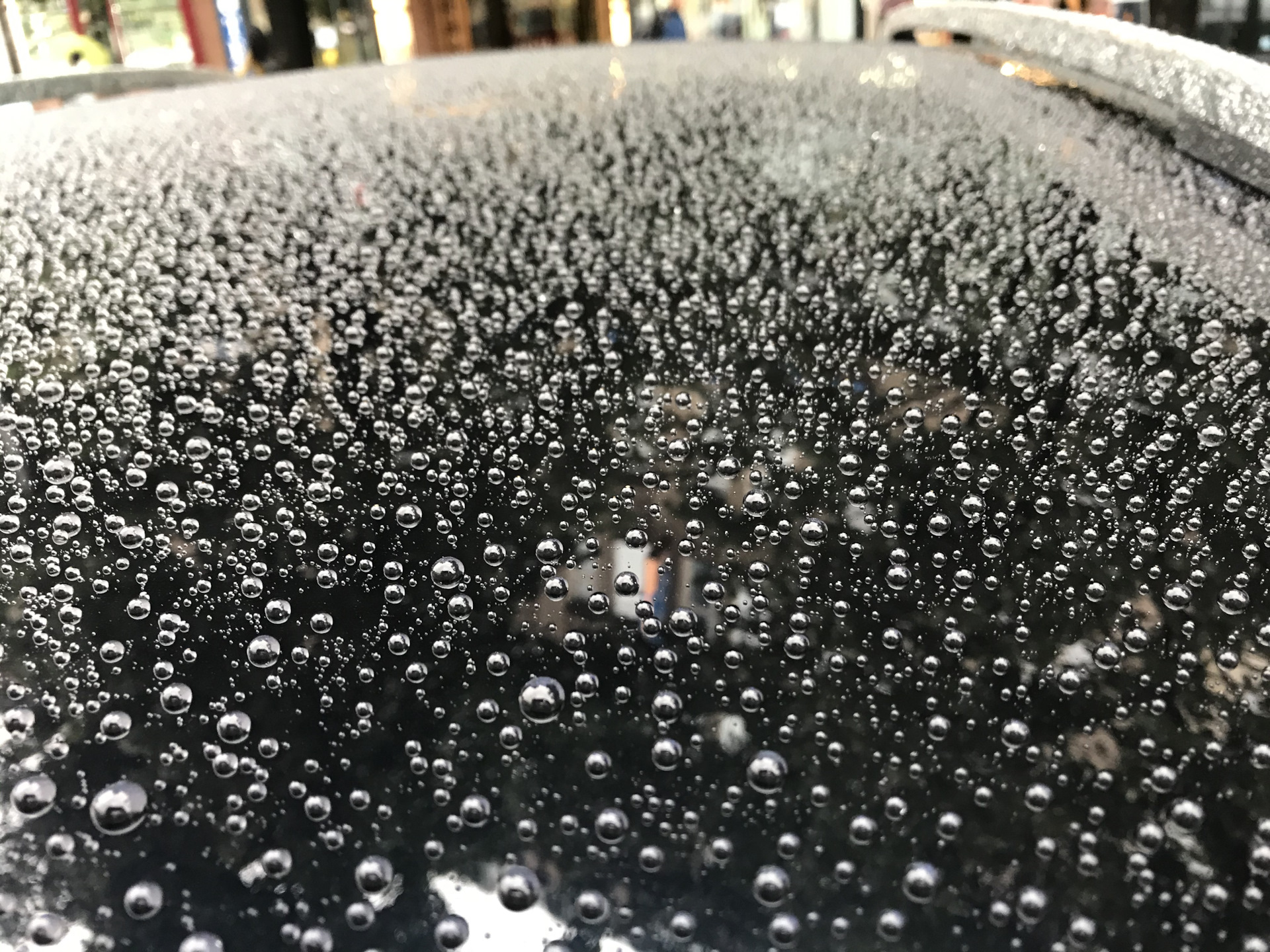

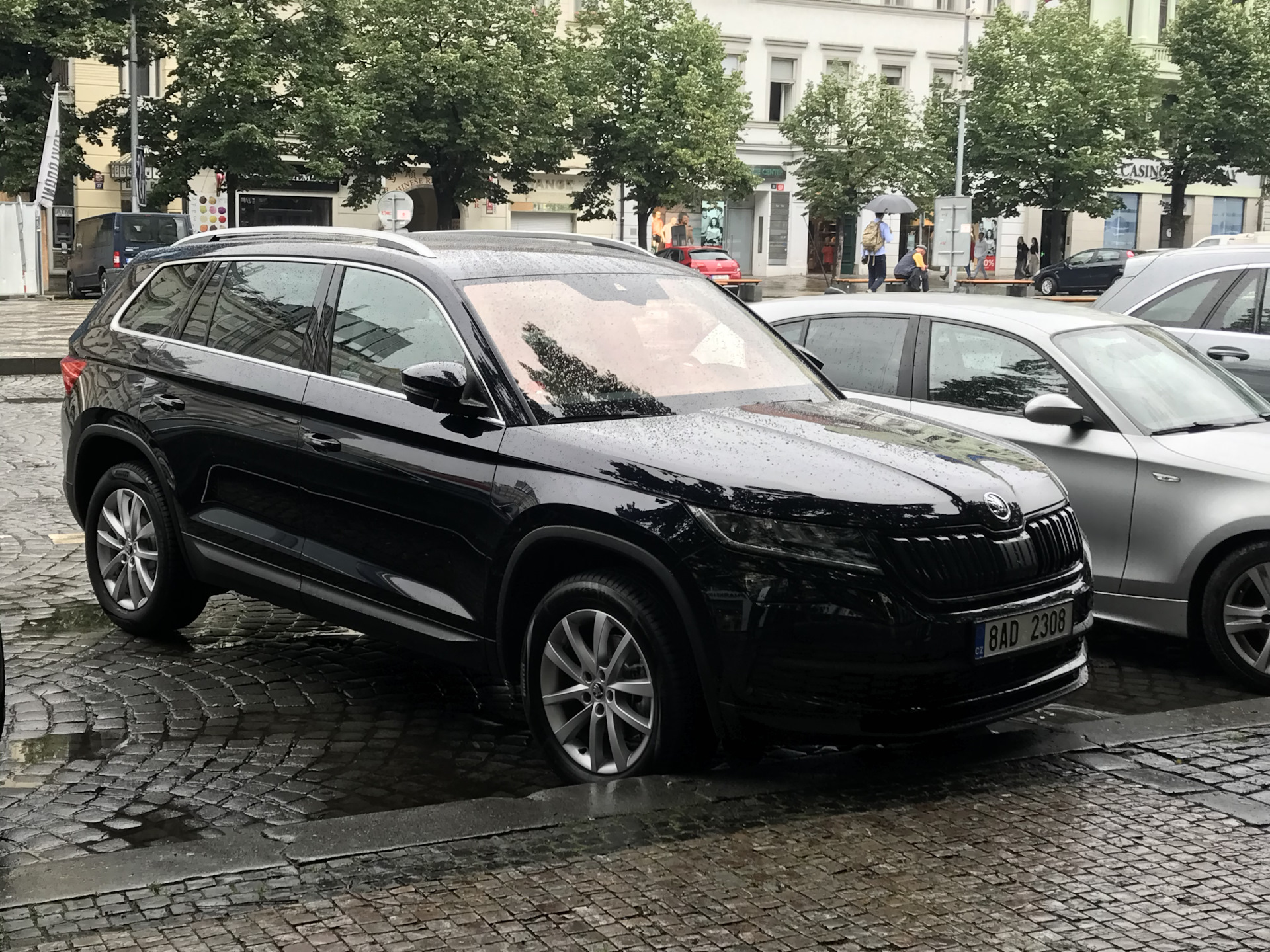

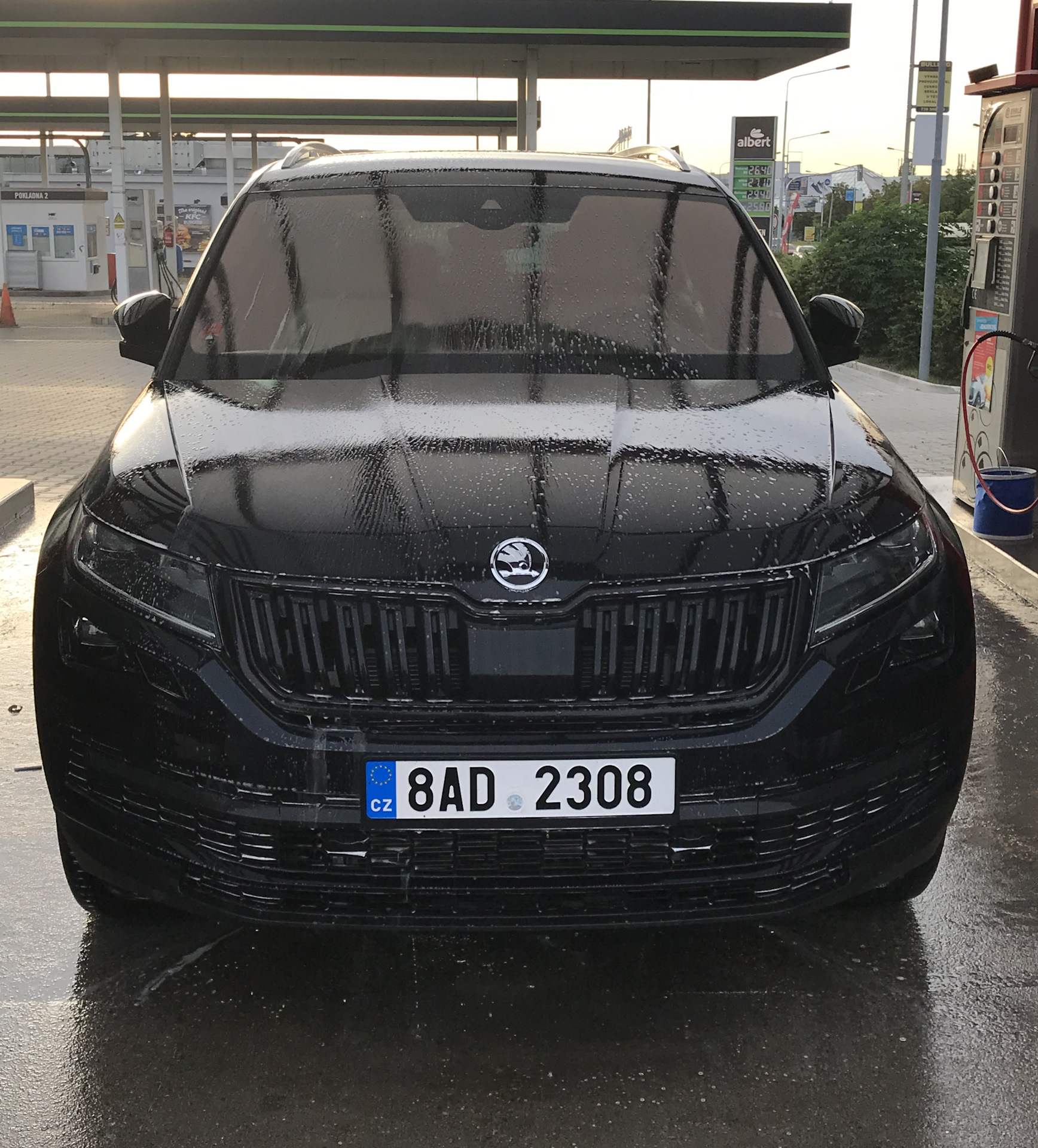

А так как наше Гадюкино смыло Прагу изрядно заливает дождями с грозами, то и испытать керамику сегодня пришлось.
Через пару дней помою машину (три дня после нанесения этого делать низзя). Самое интересное- на сколько хватит этого состава, в рекламные 36 месяцев я не верю, но на год рассчитываю.

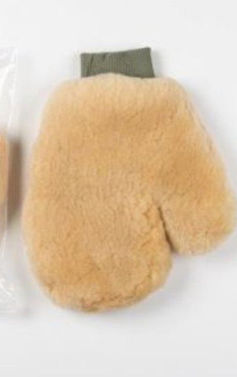

Губку могу порекомендовать крупнопористую, на втором этапе с ведром и ручным шампунем на ура идёт, царапин нет (моек 25-30 точно было).
И хорошую варежку меховую, хром и насекомых оттирать :)

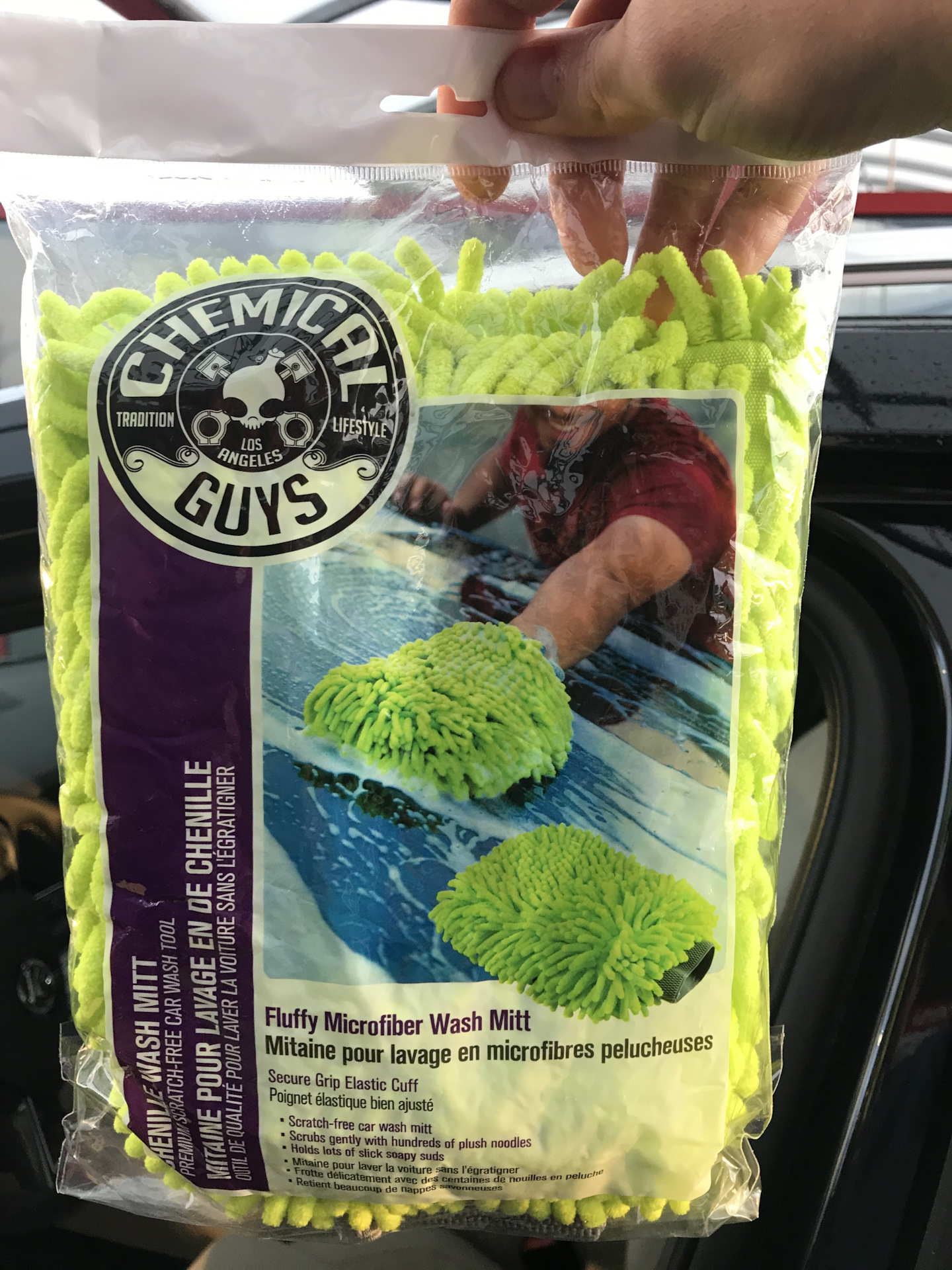

Я купил варежку Кемикал Гайз- вроде все норм. Но вот для насекомых надо что-то мощнее
Не, это совсем не то, у меня нечто подобное (именно мех, очень приятная на ощупь):
а что за фирма?
Leraton, для порогов и дисков из искусственного меха такая же (сильно дешевле)
А губка WASCHSCHWAMM

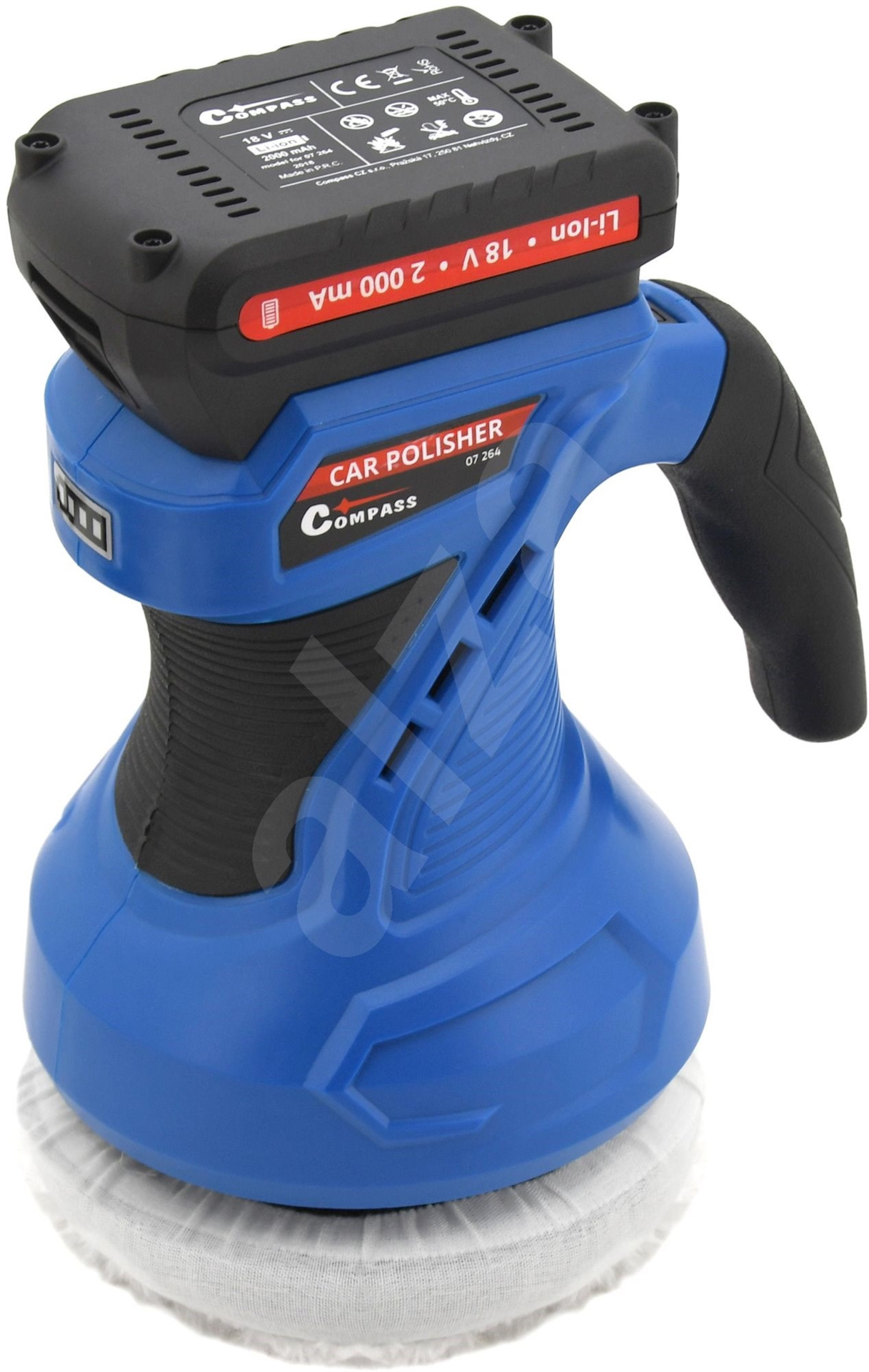

У меня есть такая машинка, но что то совсем ей неудобно, дёргает в сторону, неудобно держать долго. Думал прикупить вот такую как на картинке, не пробовал такой, не будет ей удобнее?
У меня к машинке моей лишь одна претензия-нет фиксации кнопки пуска. Если б можно было курок отпускать-вообще красота была бы.
Ту что на картинке-не пробовал. Если б и менял на что-то- это или на макиту или уже на рупес- но цены космос. Ещё хочу взять насадки для шуруповёрта с мелкими головками- дабы полировать маленькие участки-под бампером или в салоне рояльный лак

Спасибо! Я тоже за соседей переживал, ибо у нас в правилах дома запрещены громкие работы в гараже, но в пт в 9 утра все свалили, и за все время в гараж вернулось 2-3 человека, а на это время я как раз изображал безделие))) думаю, если не часто, то никто возникать не будет.
