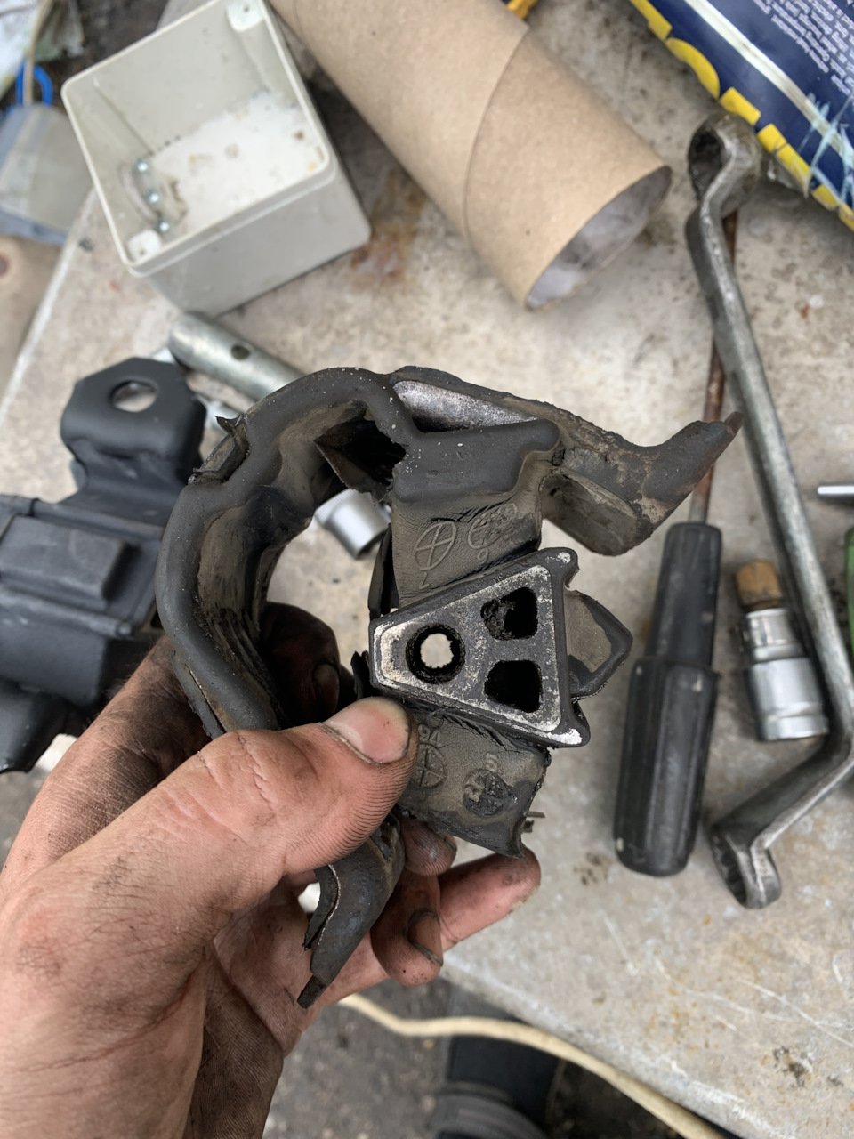

Короче начало меня трясти спереди справа, сразу заказал аморты чтоб на выходных поменять, еле выездил до конца недели
Сложность только в одном, выбрать амортизаторы)
Заменил амортизаторы и всё что с ними связано, были куплены шайбы, чашки всё GM кроме отбойников
И заодно заменены кольца уплотнительные и сальники КПП

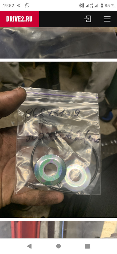

Если кому интересно вот каталожные (ниже будет фото с ценами):
Амортизаторы MONROE газ-масло MG253
Пыльники с отбойниками PK004
Стакан амортизатора 96133096
Нижняя прокладка пружины 90250418
Сальник полуоси 25187787
Кольца уплотнительное КПП левое и правое 96243158 / 96243159
Шайба опорного подшипника 90079042

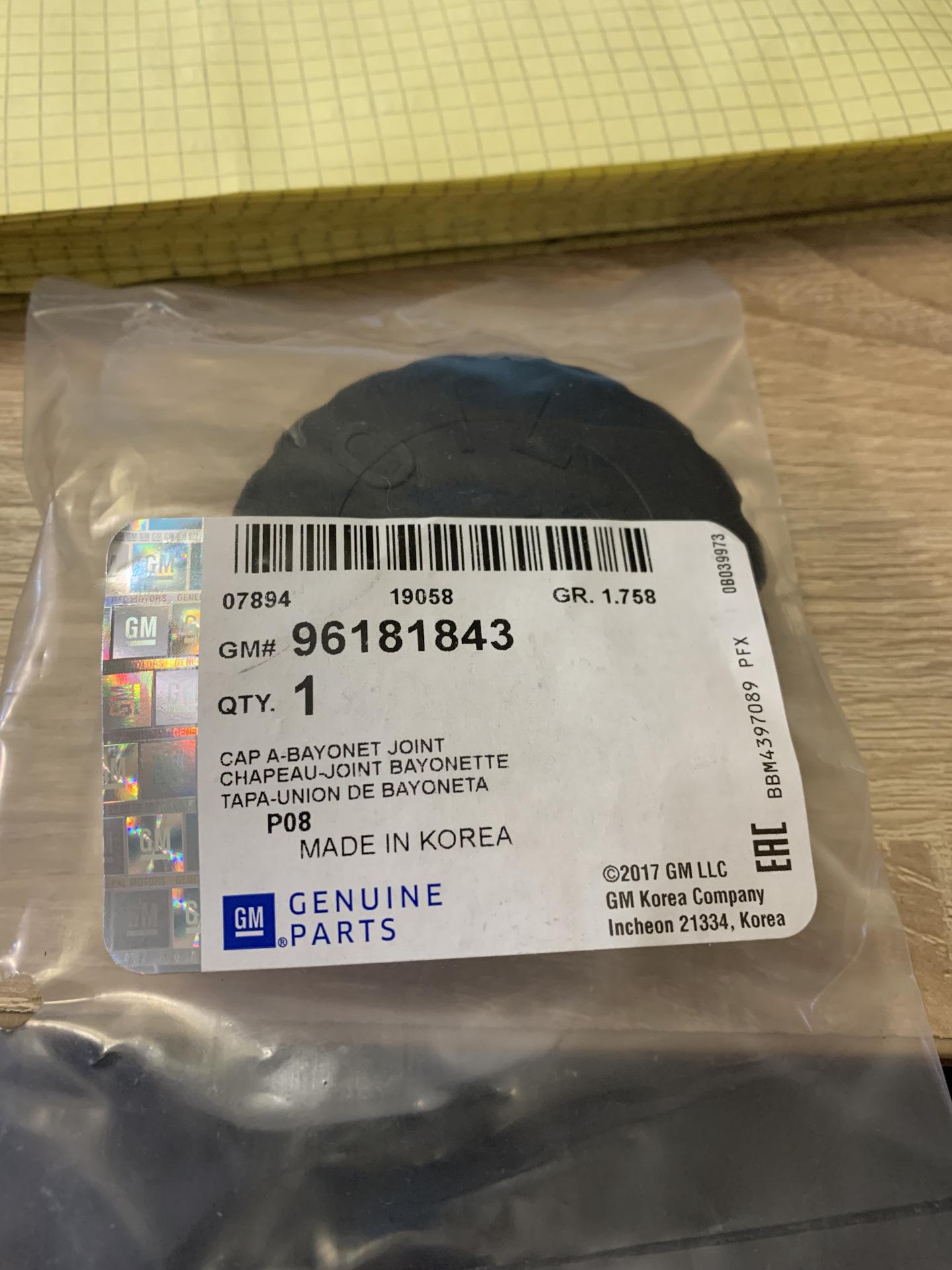

Ну и наконец-то купил ДВЕРИ!) цена смешная 60$ сразу и заказал
Запчасти на фото: 96181843
Запчасти на фото: 193714

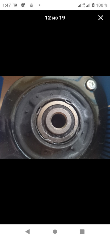

Подскажите назначение этой шайбы? Чтобы песок снизу не попадал в подшипник? Я купил закрытые подшипники
Шайба ставится снизу опорного подшипника
Да чтоб грязь не попадала
у меня эта шайба была утеряна, подшипник закрытый, в этом случае за ее отсутствие можно не переживать?
Думаю да
На моём подшипнике пыльника не было
Вот такие сейчас стоят, если подвеска одинаковая, то можно взять на заметку 802037 SACHS Опора амортизатора, закрытые подшипники

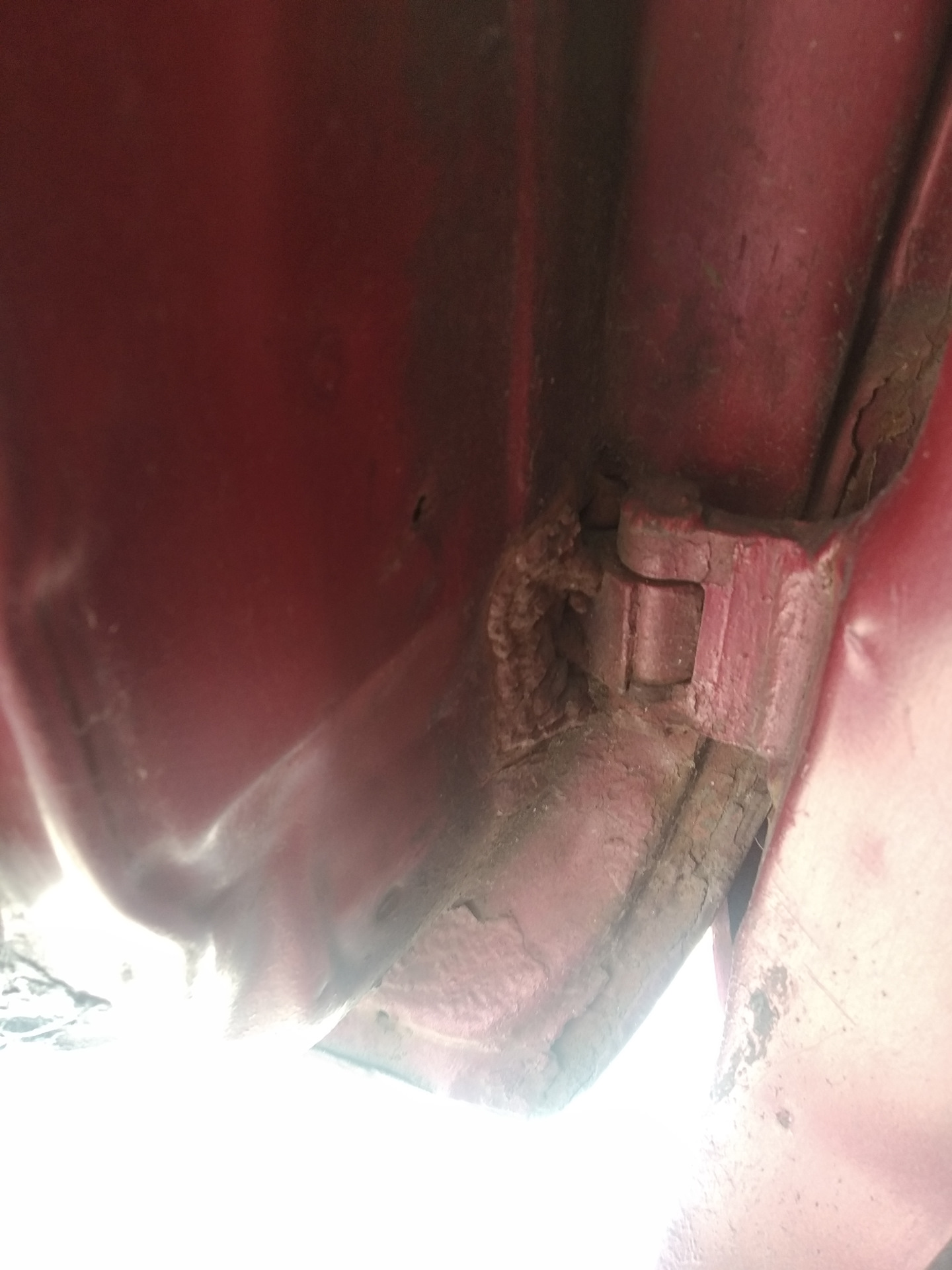

А к чему петля двери в нутри приварена? У меня шатал болтал задолбала нижняя.
У тебя петля болтается?
Не палец?
Да в даювери
Никогда такого не видел
Петлю позже сфоткаю
Та я сам офигел, там с наружи сваркой насрали мама не горюй
Дверь новая это з*****)))
