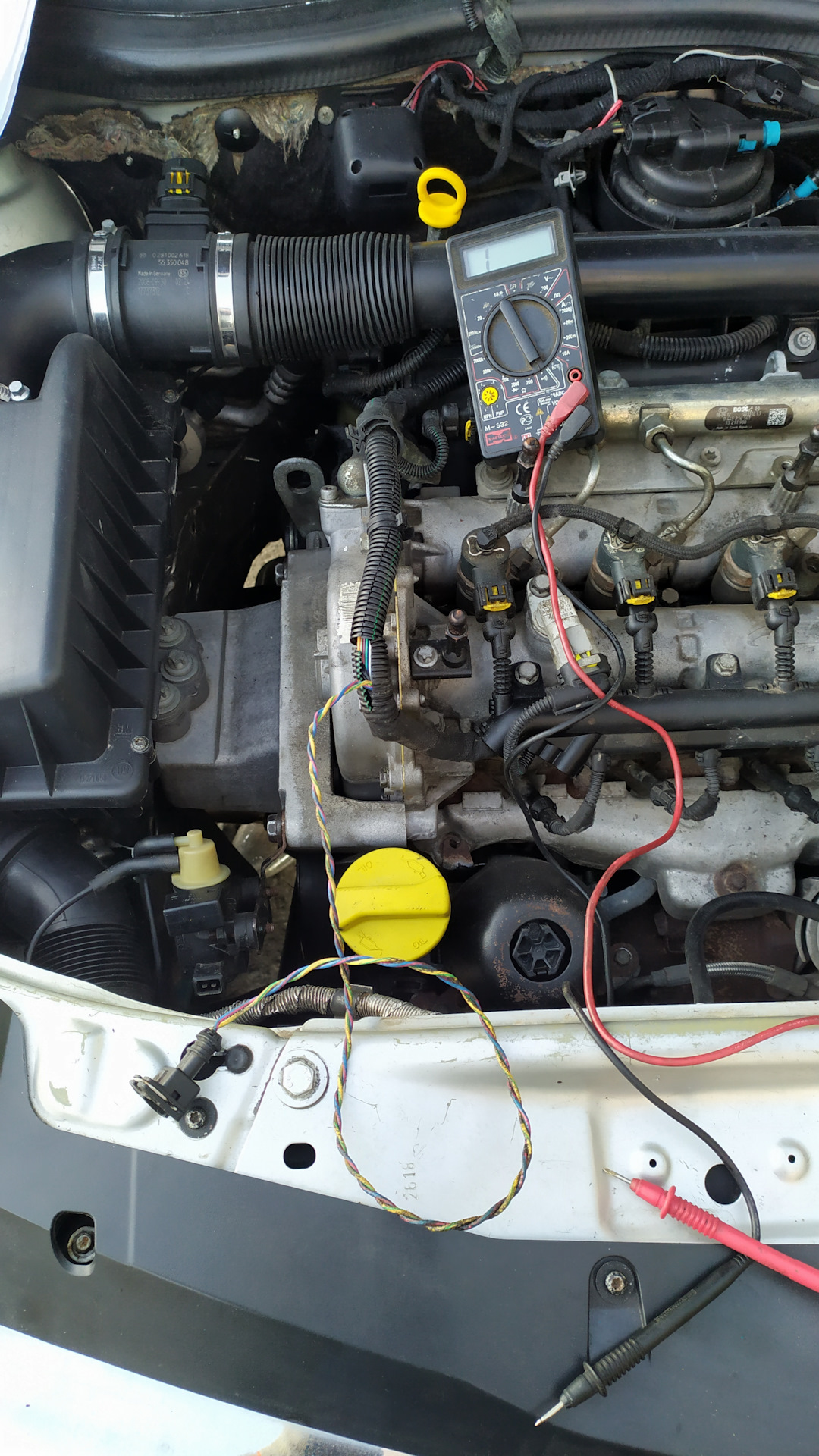

первым делом проверил все линии:
от ресивера до клапана вакуум есть.
от клапана то ткр при создании вакуума шток двигается.
соединив напрямую ткр с ресивером шток поднимается.
не удается поднять шток создав на клапане вакуум, он на ХХ закрыт.
напруги на клапане нет не ХХ не на 3000.

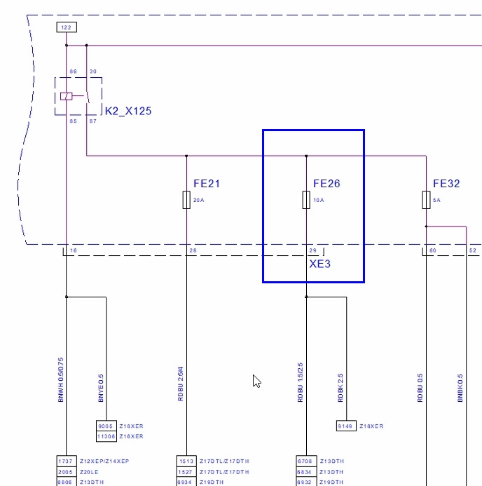

пред FE26 целый

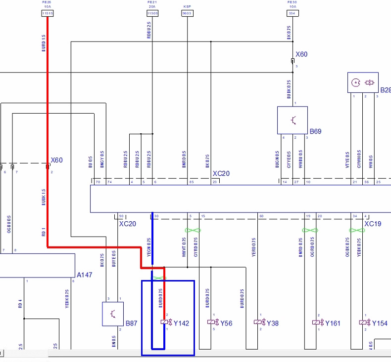

если правильно понял схему работы то на хх на клапане должно быть напряжение и
он должен быть открыт соединив ресивер с ткр.
на больших оборотах клапан должен прикрываться и
сбрасывать вакуум с ткр в атмосферу.
куда копать?
ПС. подал +12 с акк на клапан -клапан заработал.
буду искать обрыв

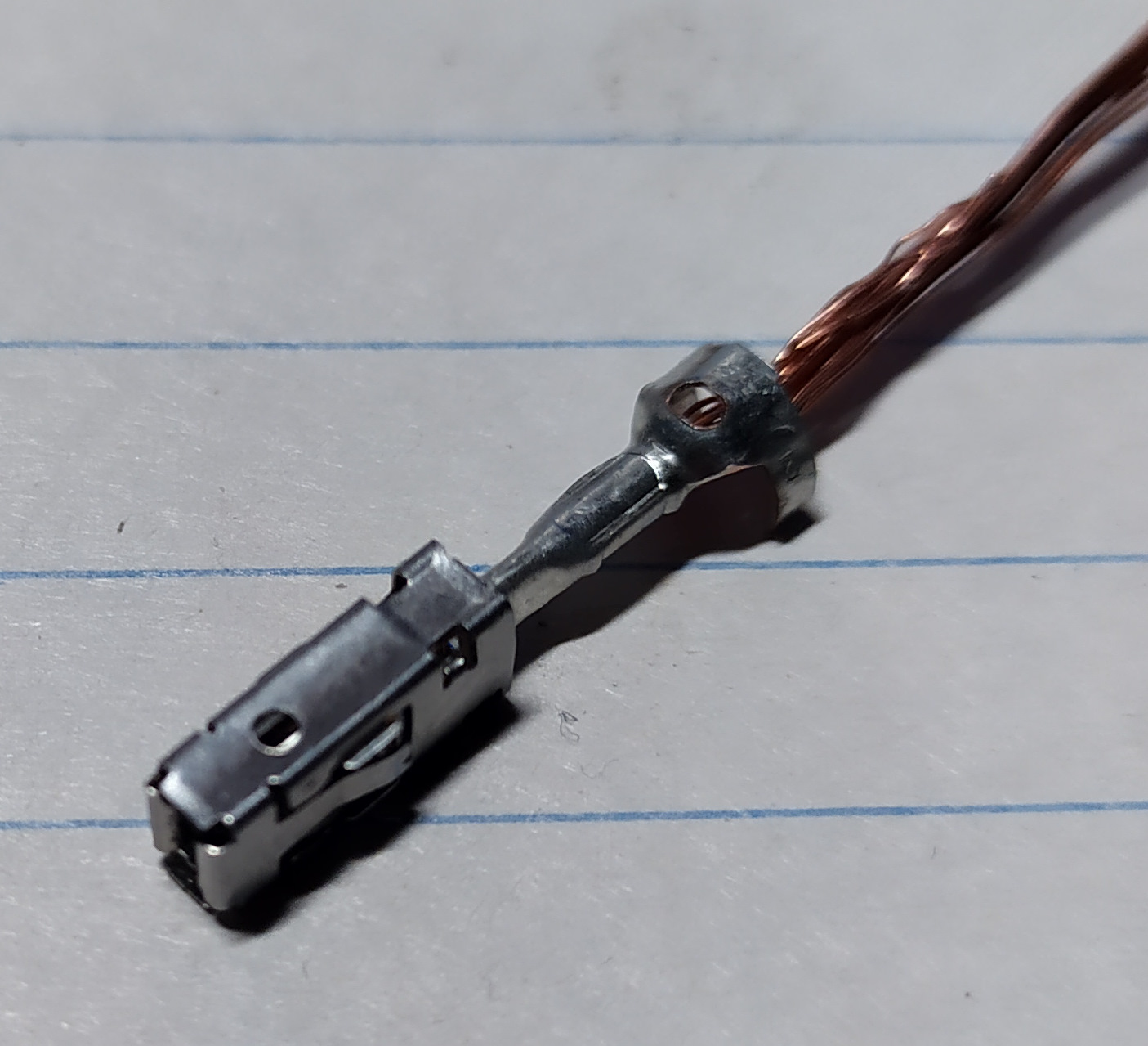

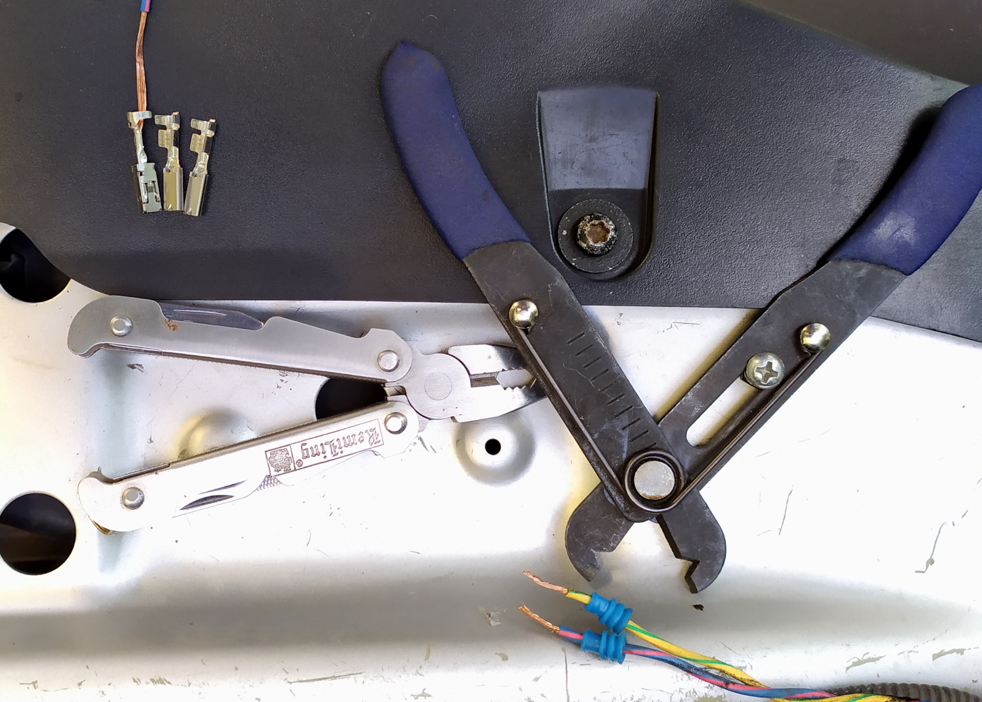

ППС. Виновник найден
Комментарии 5
Возможно на реле контакты закисли, вот и не проходит напряжение
переломился провод у корня штекера
