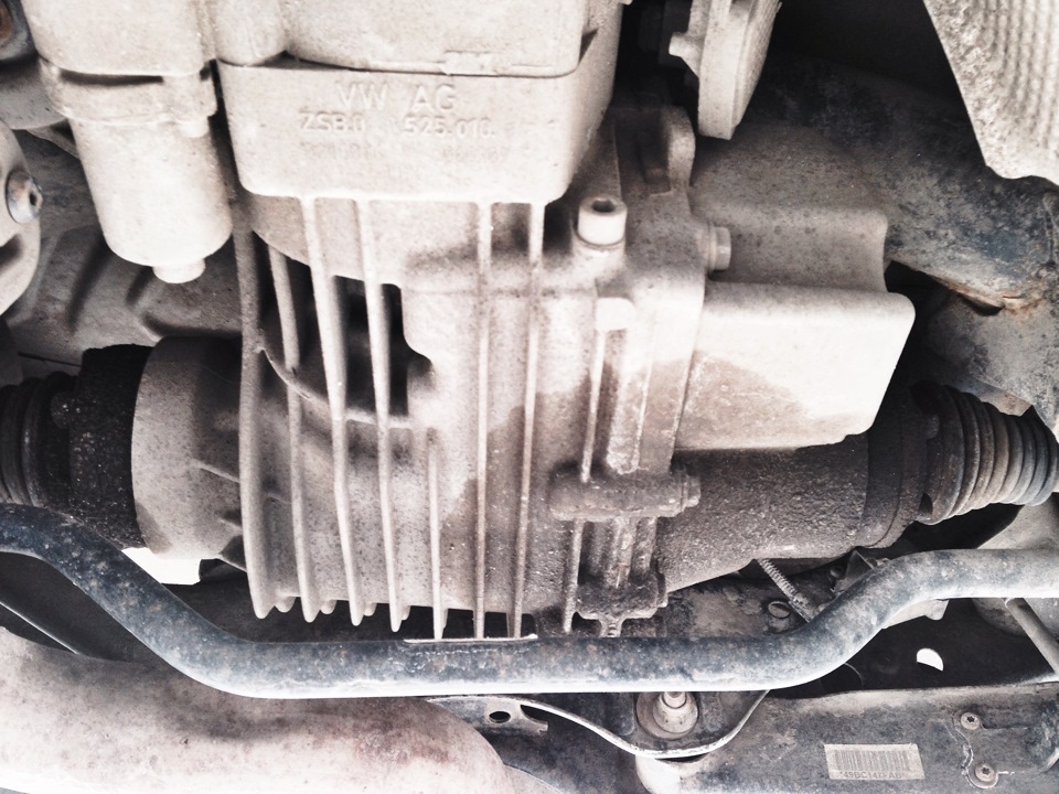

Заказал масло в муфту Haldex на замену, тем временем решил произвести визуальный осмотр. В итоге картина маслом… Нужно выяснять масштабы трагедии.
P.S.

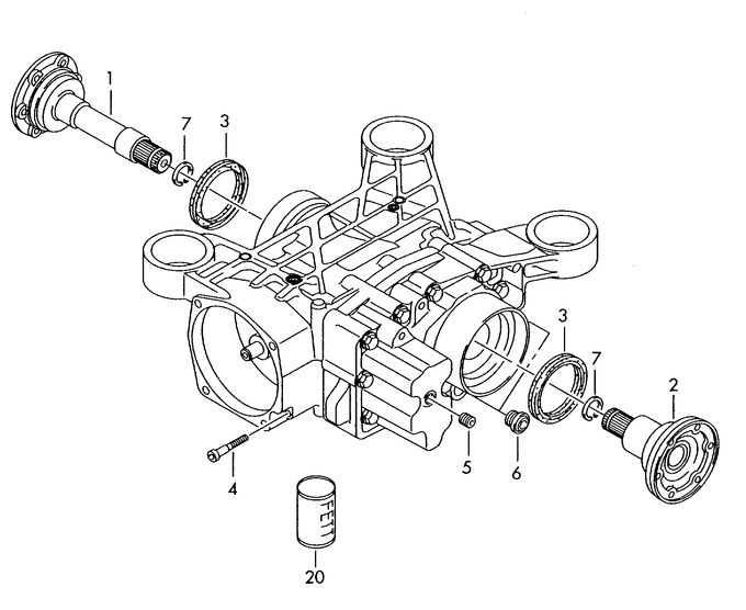

Под номером 3 — грешный сальник 02D 525 596 B

Сопливить сальник может из-за того, что забивается или замерзает сапун.Попробуй почистить его и долей масла.Если не поможет-готовься к замене сальника.
Как сапун обнаружить? В сети не нашел местонахождение. Давит-то с двух сторон.
