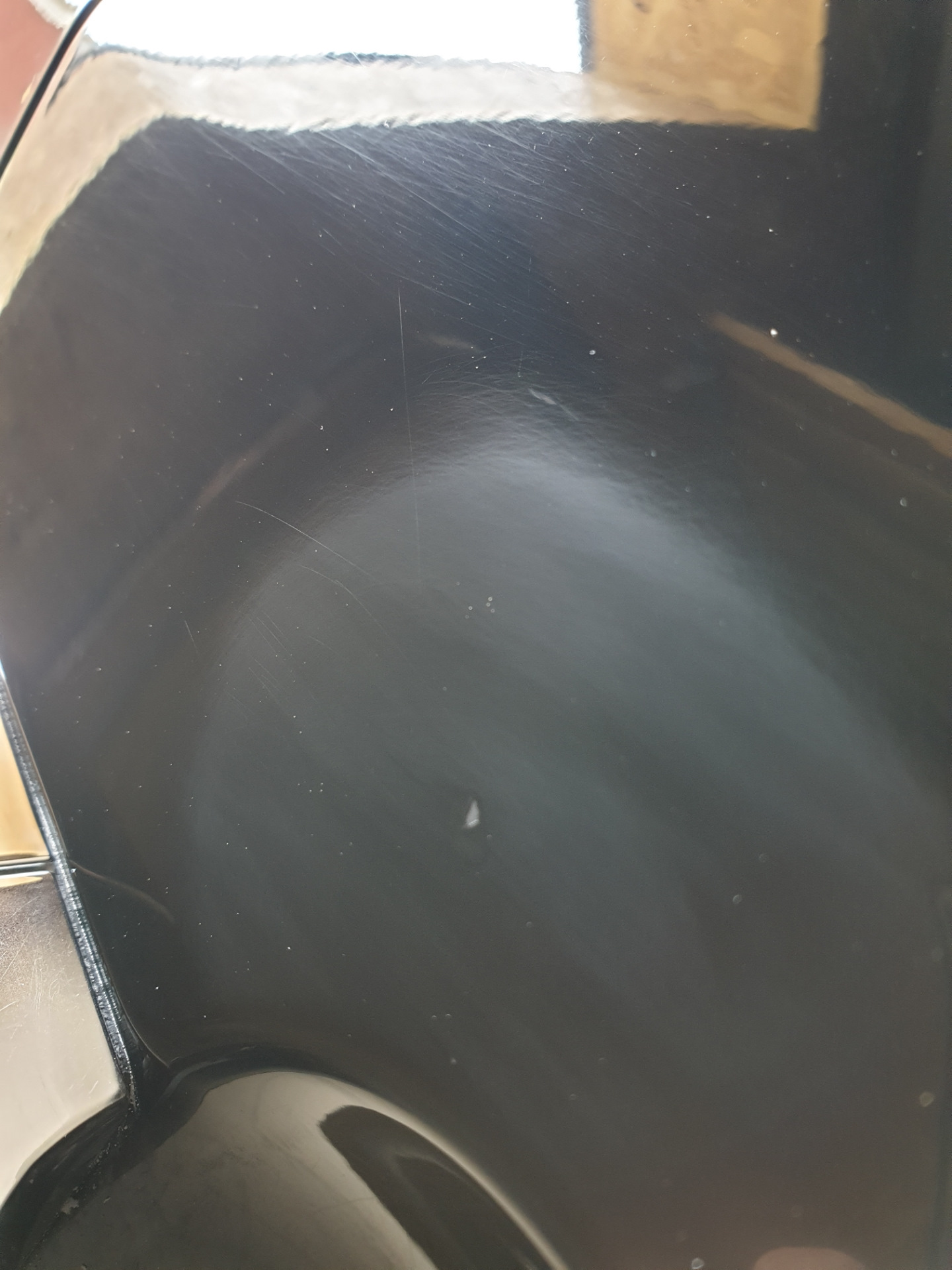

День добрый уважаемые!
Я не скупердяй! Денег на машину не жалею!😂 но за полировку 800 рублей "деталь" жалко отдавать. Почему "деталь" — не понял. Мастер тоже не смог объяснить 💁🤦🤷

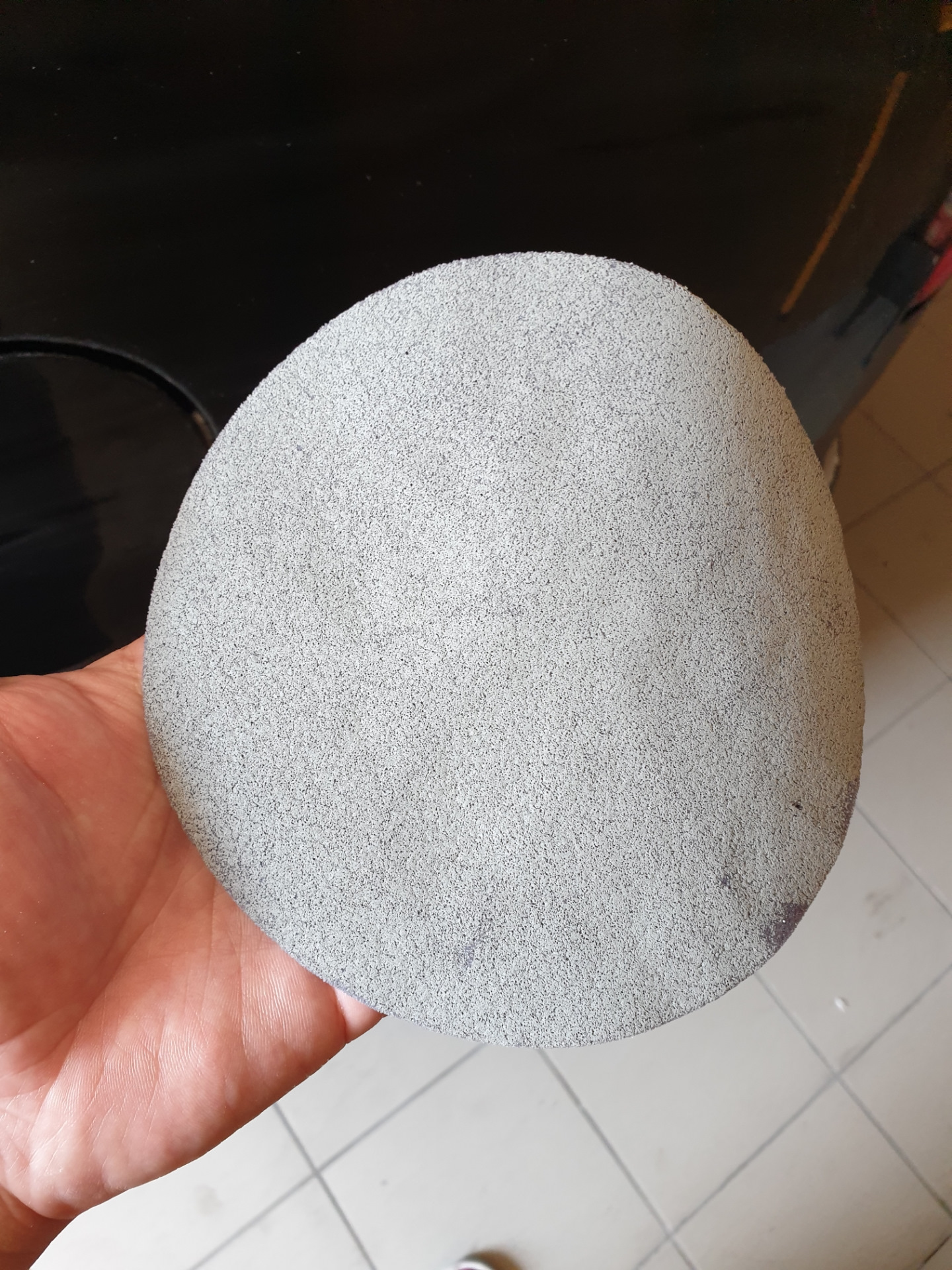

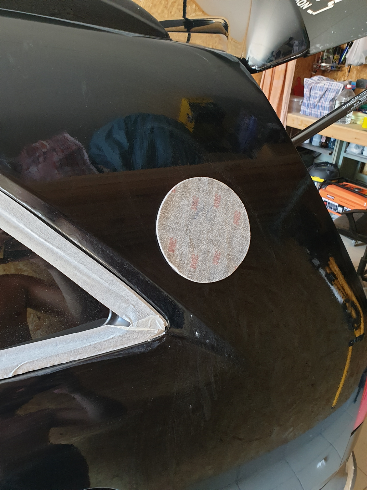

И так, кратко:
Полироль (немецкая, название забыл) 100 грамм — 500 рублей;
Шлифовальный круг 3000 — 380 рублей;
Скотч малярный — 150 рублей.
Время работы — 8 часов.

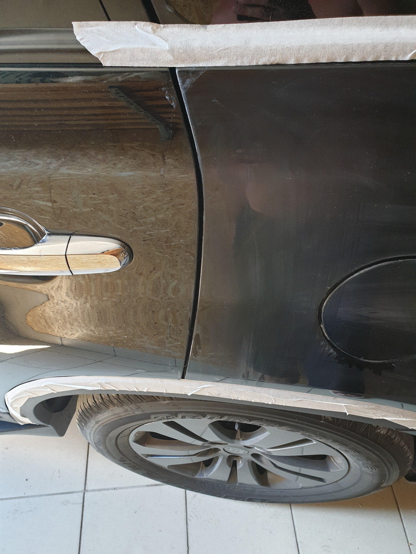

Цель процесса — убрать различные потёртости, образовавшиеся за год, полировка фар, чернение пластика бамперов и накладок.

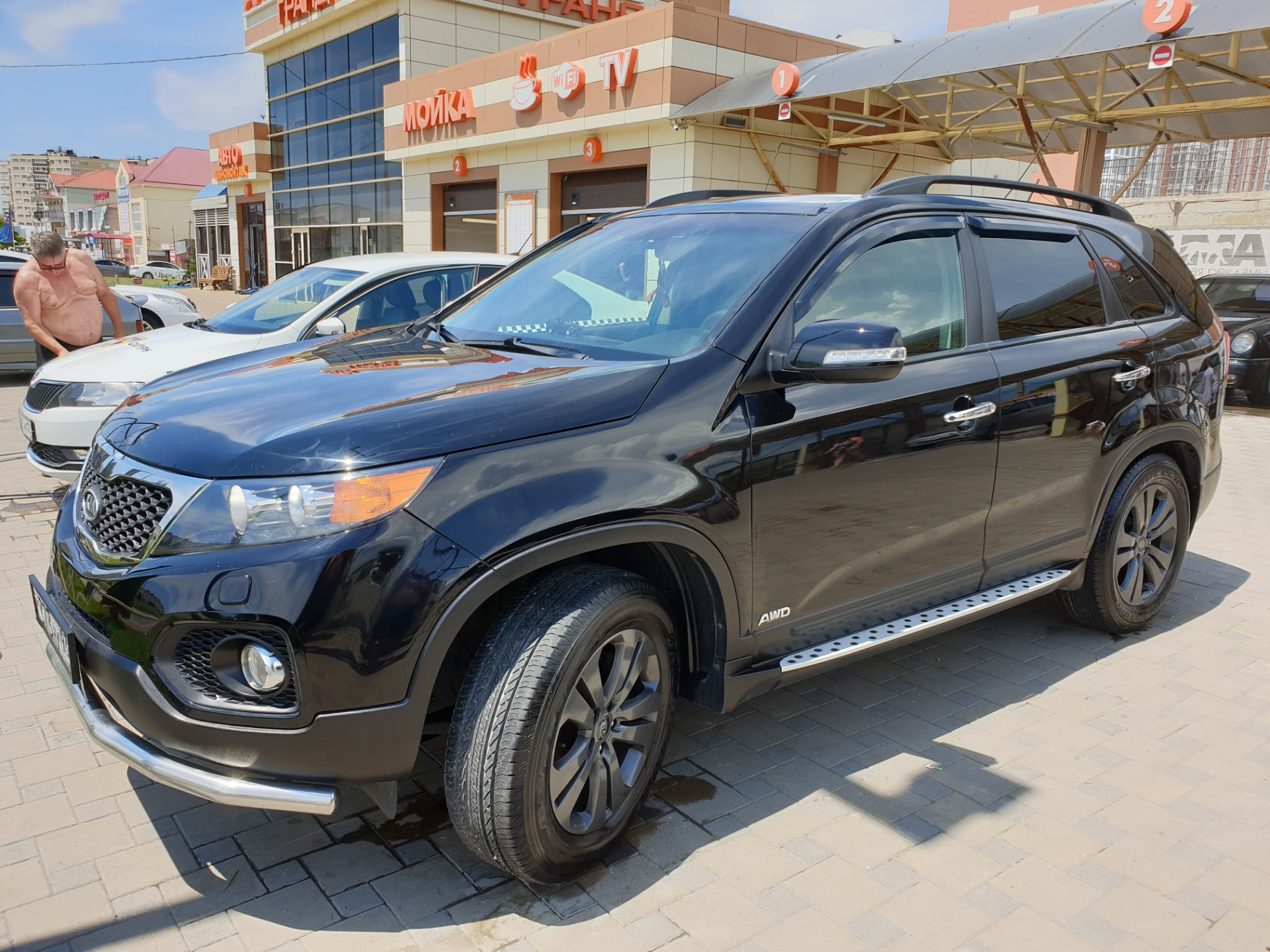

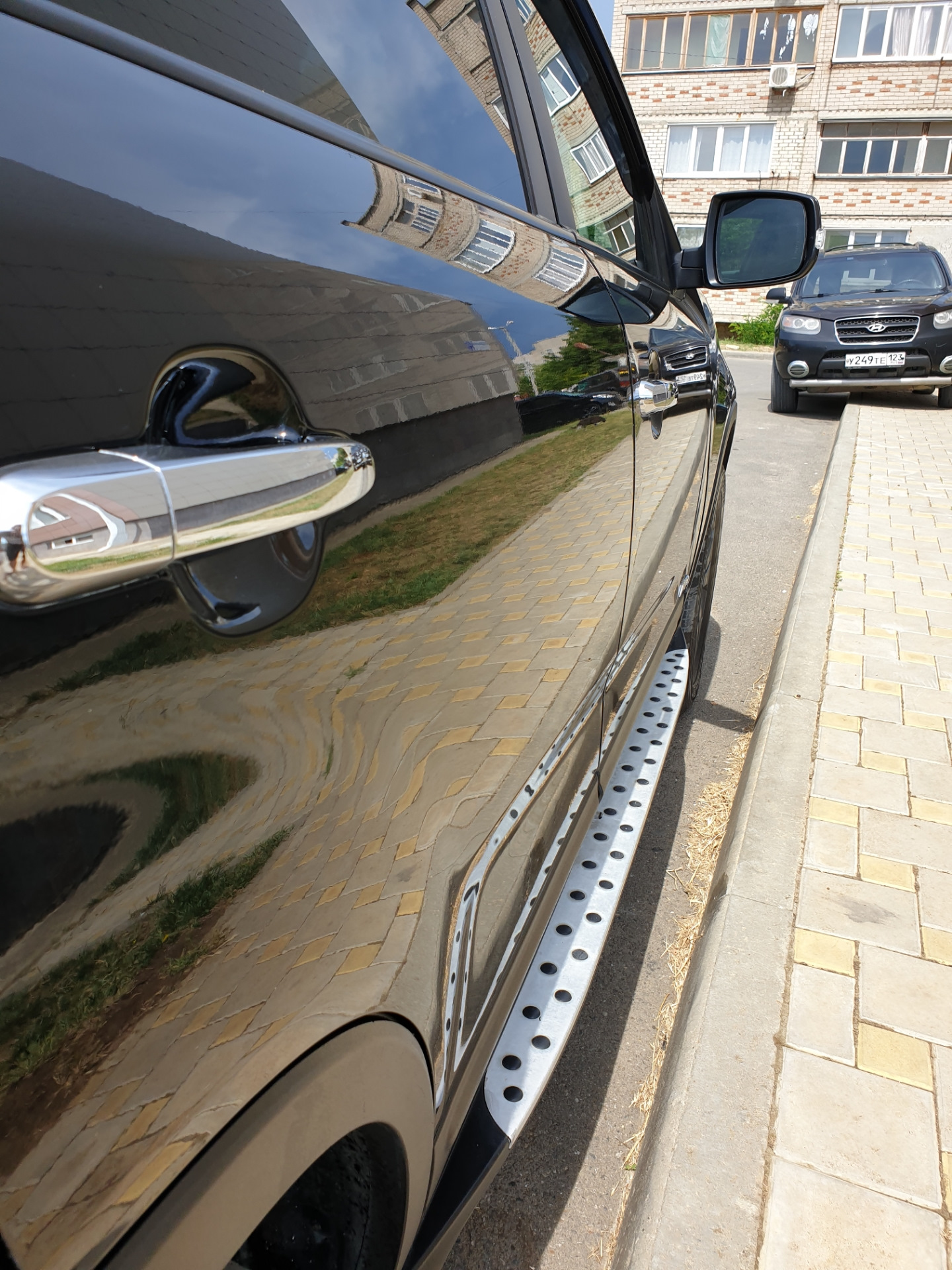

В итоге что хотел, получил. Не идеал конечно, но результат есть. Единственное что бросается в глаза это сколы на капоте, на кромке крыши (всё же машине 9 лет), лак целый, шелушение отсутствует.
Всем бобра

В принципе подход правильный — заматовал, далее пастами. Единственное проход в одну пасту не даст идеального результата и не избавит полностью от галлограмм. Желательно купить или одношаговый полироль, который имеет саморазрушающийся абразив, что даёт возможность одношагового прохода, либо три пасты — крупноабразивная, средне и мелко абразивная. Например у полировальной системы rupes есть и 4й шаг — ультрафиниш — для тёмных оттенков — после прохода 4мя пастами поверхность становится зеркальной и оооочень гладенькой. И вот после этого уже покрыть керамикой и вообще красотища будет. :)
Спасибо большое за информацию. Принял к дальнейшему совершенствованию. Буду делать частями, постепенно 👌
А для тех кто не совсем в теме, но есть желание повторить такую процедуру, можно более развернуто поделиться опытом с названиями?
