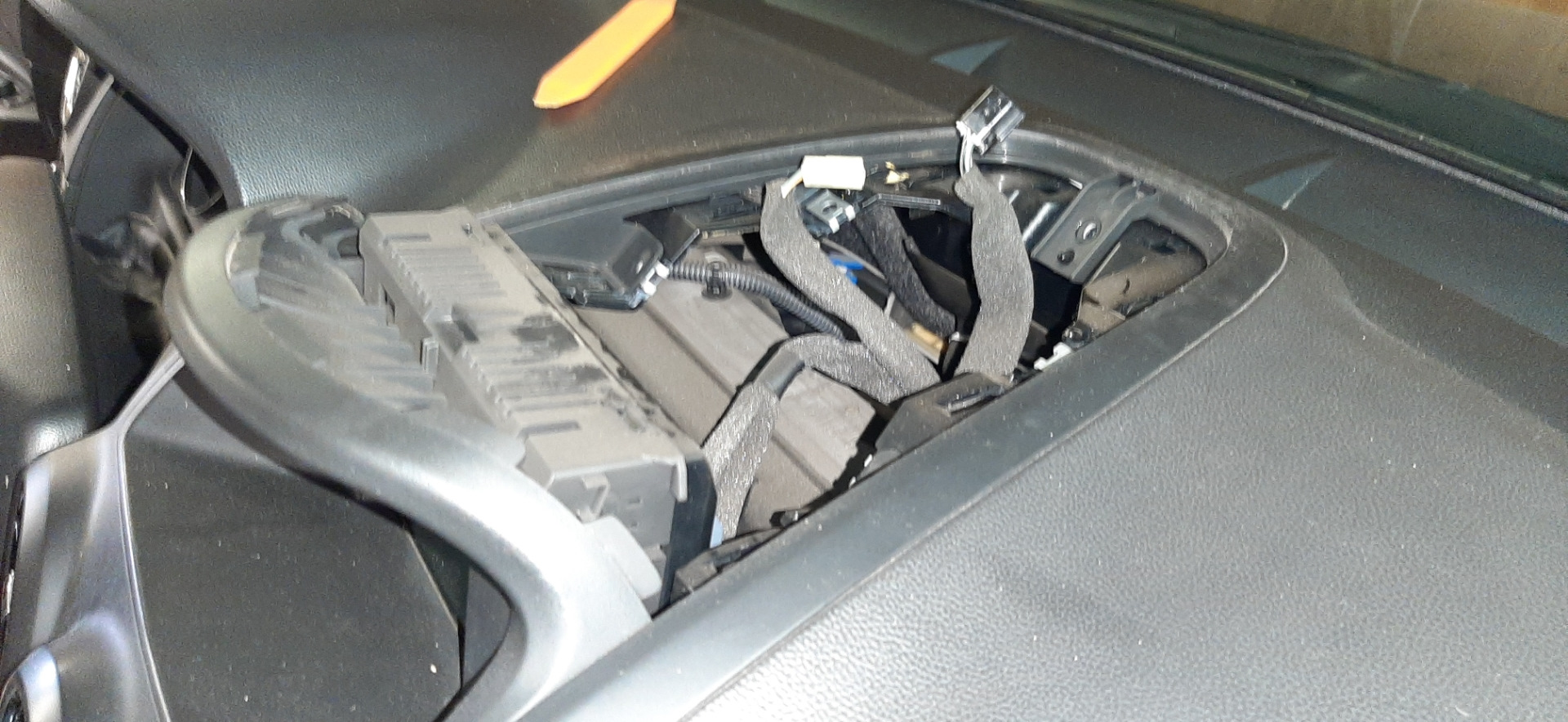

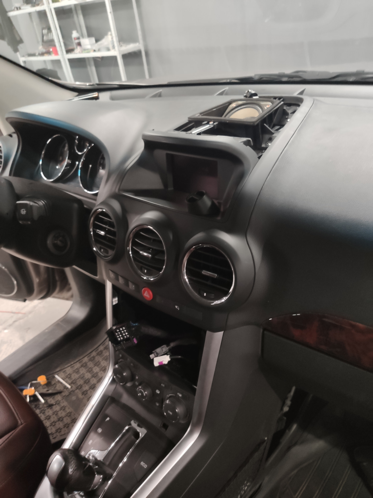

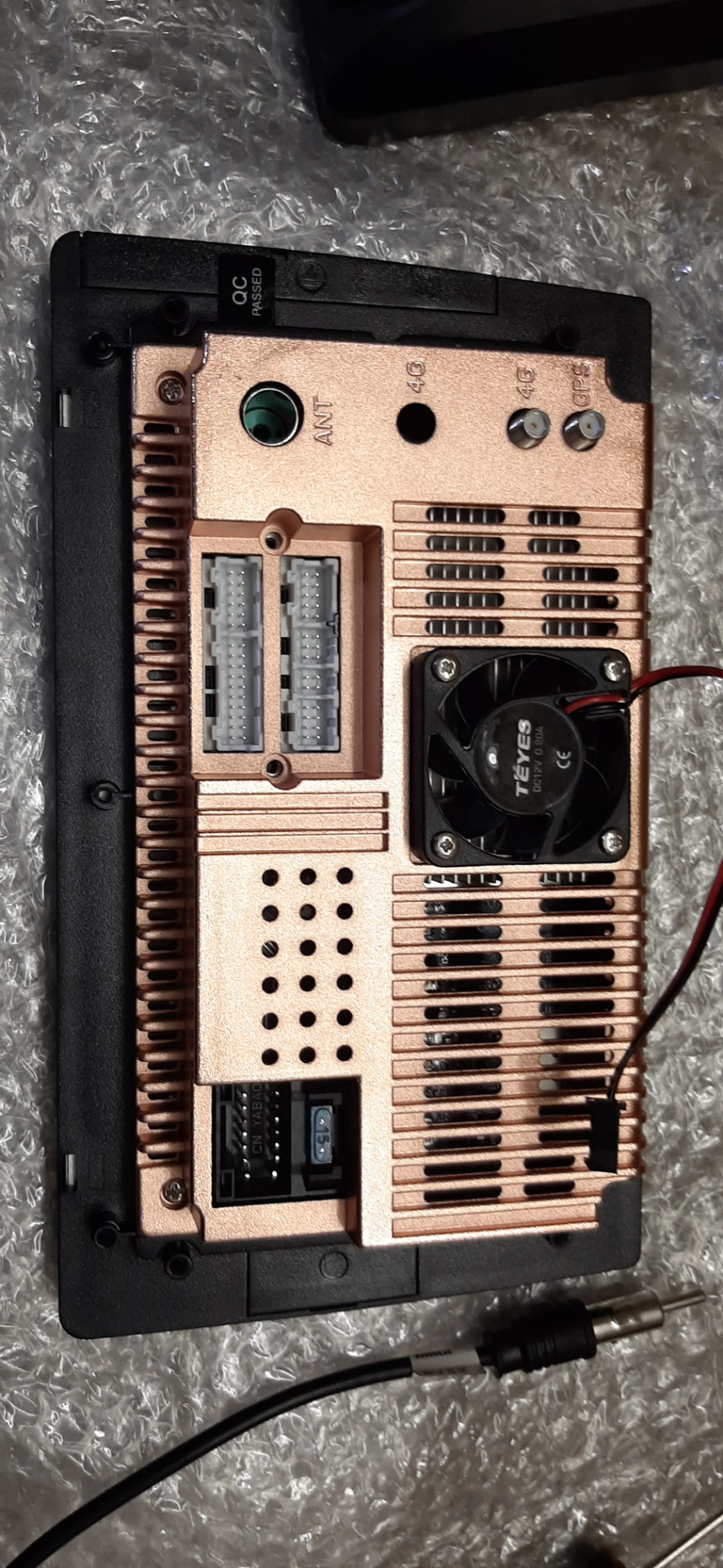

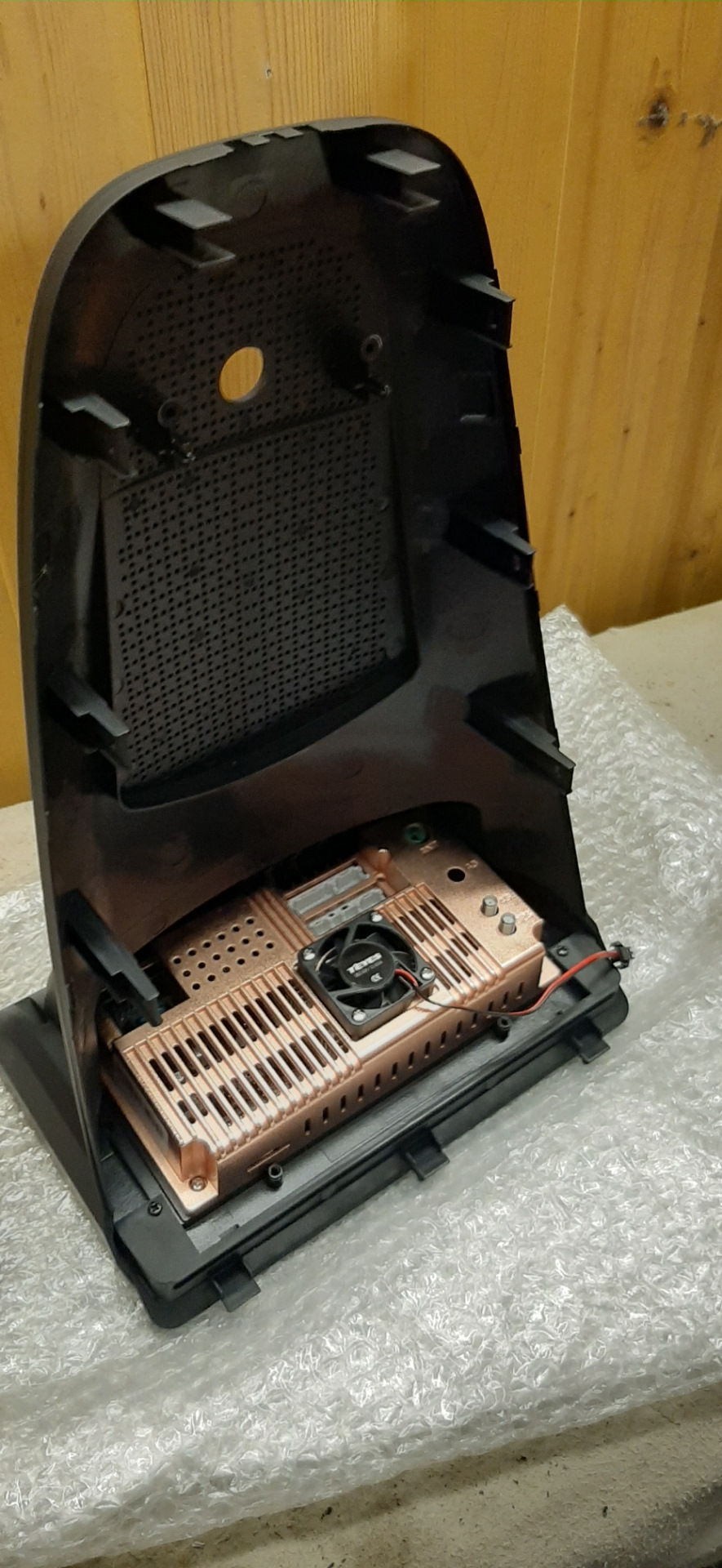

Из подводных камней при установке: нужен угловой переходник на антенну, без него штекер упирается в рамку.
Докупил удлинитель для сим-карты, вывели в бардачек. Без него чтобы поменять симку надо всю голову снимать (+900р)

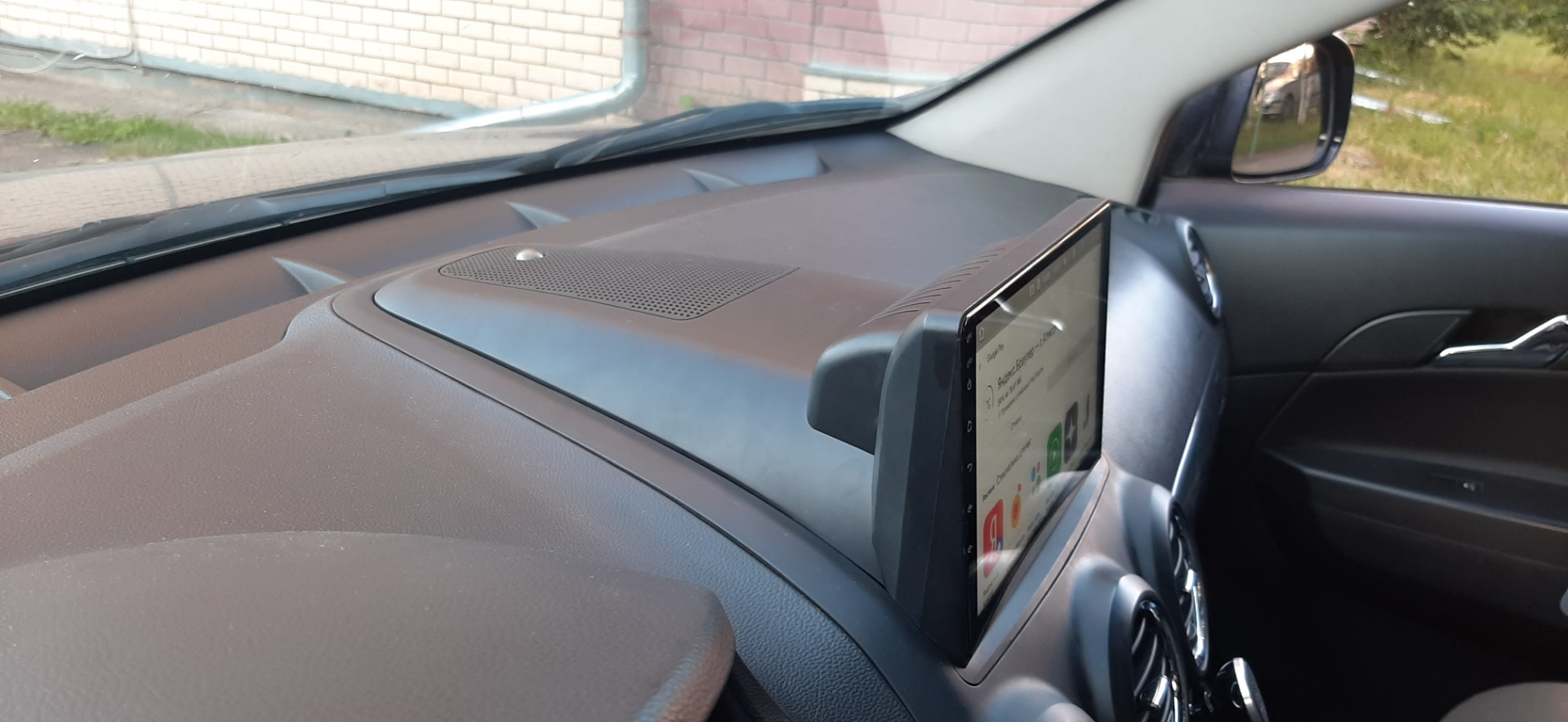

Плюсы: огромный штатный дисплей, крутяк)) на дисплей выводится хоть что из приложений андроида, тупо планшет в машине. Установил яндекс музыку пока, все работает. Из штатных приблуд: вывод показаний климата на дисплей, открытия дверей (водительскую показывает отдельно, пассажирские как будто все открыты), кнопки на руле работают, но как то не так как хочется. Есть обучение кнопок, пока не разобрался, на работе запара. При сопряжении телефона с машиной, работает телефон, кнопку тыкаешь "ответить" и красота, все тебя слышат, ты тоже. Телефон из кармана можно не доставать, конектится по блютусу моментально.

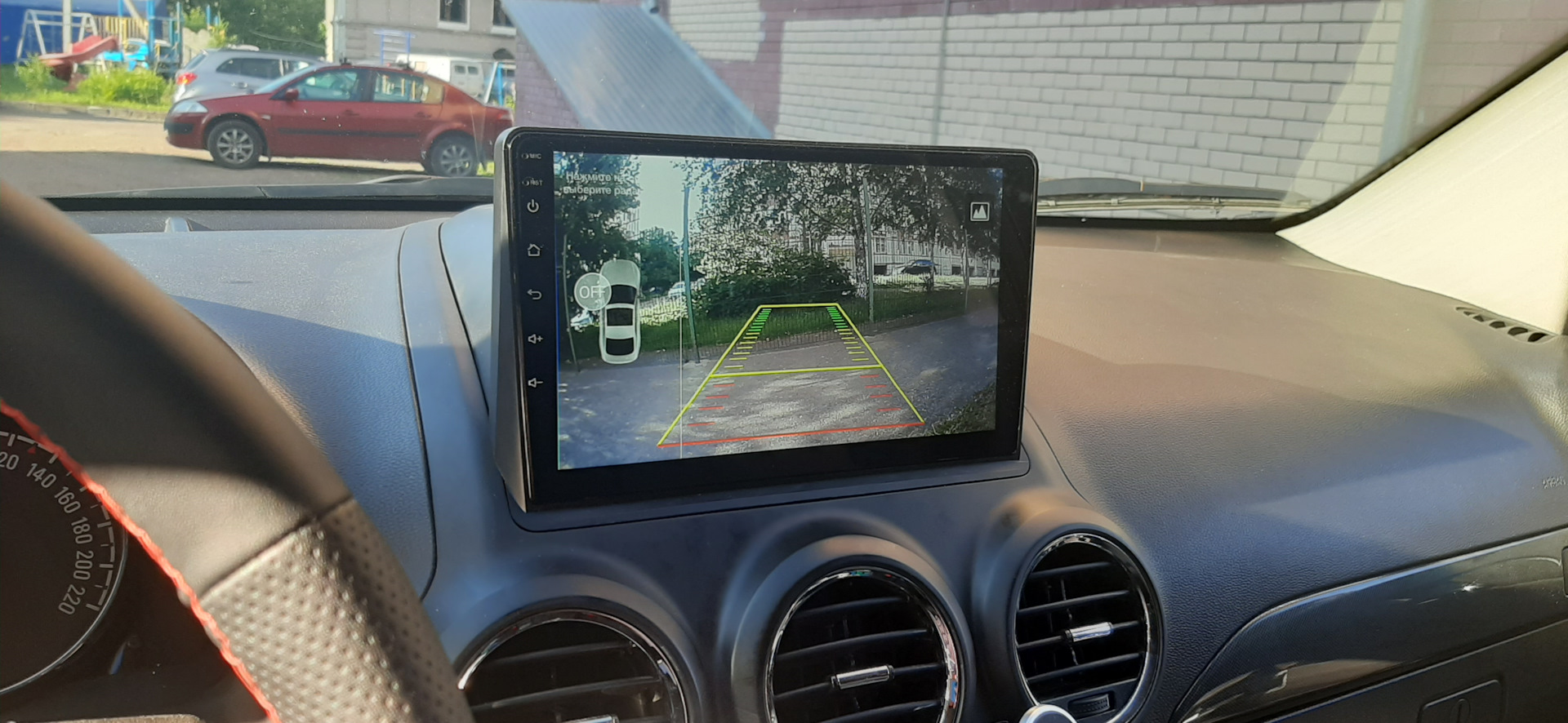

Из минусов: возможно еще не разобрался, но канадаптер что был в комплекте не показывает ни температуру за бортом, ни расход, ни температуру ОЖ. Камера заднего вида без динамической разметки, просто полоски, можно их отключить.

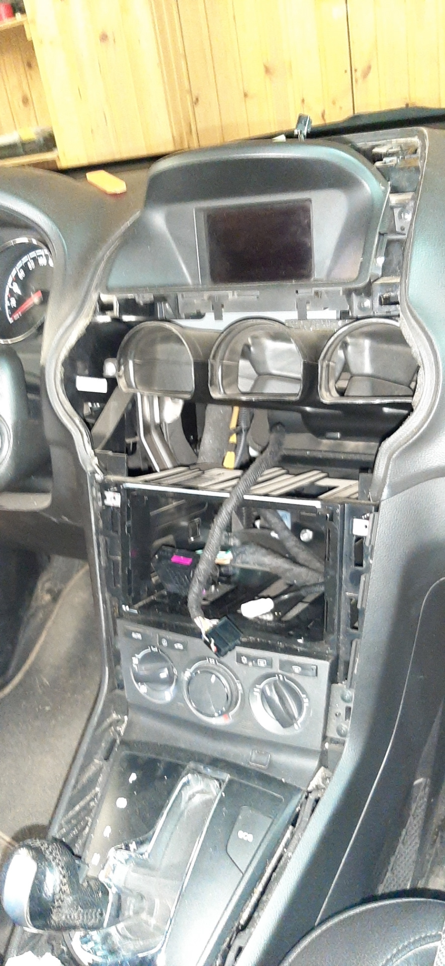

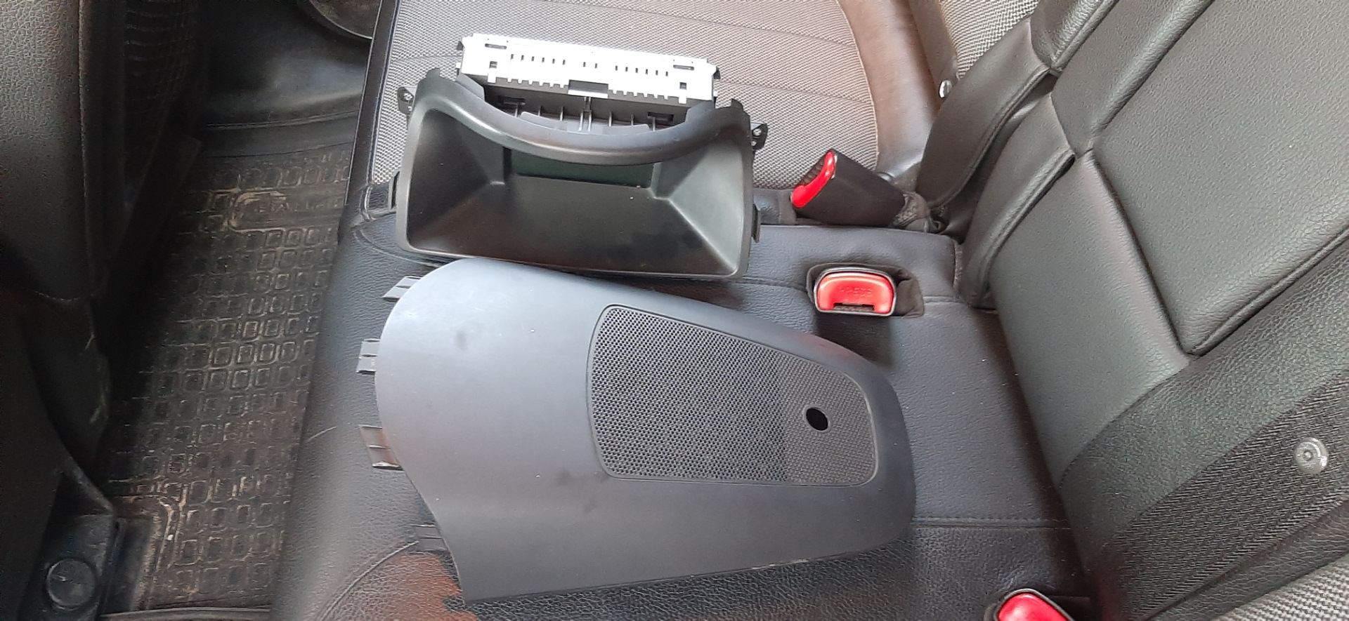

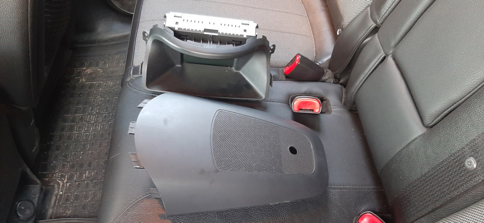

Штатная cd30mp3 после установки не реагирует вообще, ни одна кнопка, хоть хлебницу вместо неё ставь)) 2дин, места много)) Возможно воткну вместо нее 2 бокса по 1дин и рамку.

Ничего не прошивал, показания климата по умолчанию отображаются, и то их отключил, треть экрана занимают

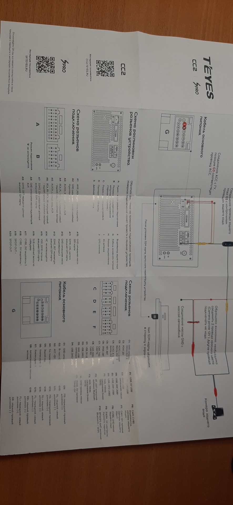

А схем куда и что подключается нет? Быть может там указано подключение.
sp.teyes.ru/map/index.html
alex07129
alex07129
A16 линейный выход на саб

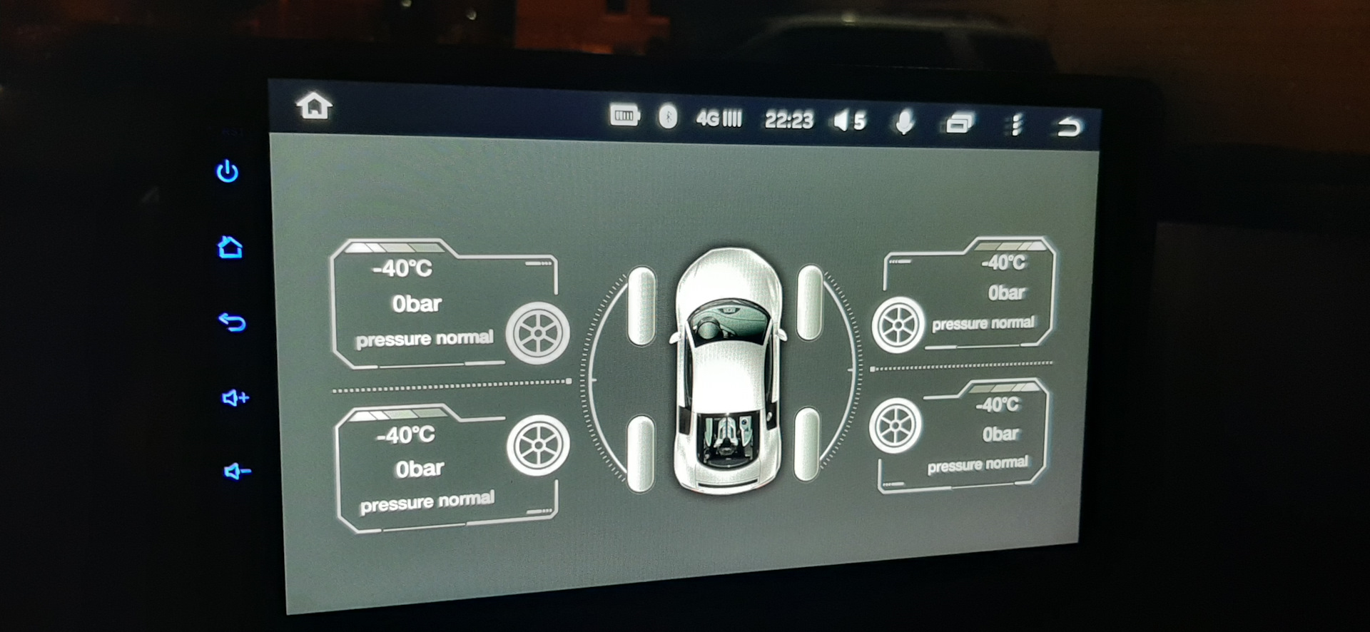

2. Передаются ли каким-либо образом на новое ГУ данные штатных датчиков давления в шинах? Если да, какое приложение для этого используется?

1. одновременно они не работают тк вывод на колонки подключен к тиайсу. тоесть штатная то работает, но без звука. на счет переключения колхозить наверное надо. вопрос только зачем, диски как формат давно уже вымерли. Я штатную убрал, поставил вместо нее полочки.
2. да, приложение в штатной прошивке есть. т.к у меня нет датчиков давления рассказать о его работоспособности не могу.

По первому пункту вроде как через AUX старую магнитолу к новой можно подключить, чтобы сохранить CD-привод. Но при этом надо будет отключить еë усилитель. Я сейчас как раз в установочном центре, но они сами не знают, как еë ставить ))))) на разбор и съëм старой только 40 минут потратили…

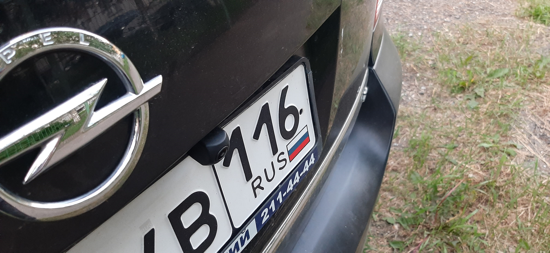

Камера в подарок шла, опустить ее невозможно ниже, рамка номера мешает. Буду ставить ее как камеру переднего вида, на зад новую покупать в подсветку номера которая встроена
А парковочные линии магнитола рисует или в камере? Интересуюсь, я тоже себе заказал.
Думаю магнитола, их можно выключить в настройках. Линии не кривятся с поворотом руля. Установщики сказали что это из-за нашей каншины. Если обратите внимание, слева машинка, это функция парктроников, тоже не работает(( саму машинку можно убрать

Штатные датчики давления показывает?
Функция есть 100%, но у меня датчиков нет

Это могут быть не штатные, а которые нужно покупать у них, teyes-овские
Все возможно, проверить не могу

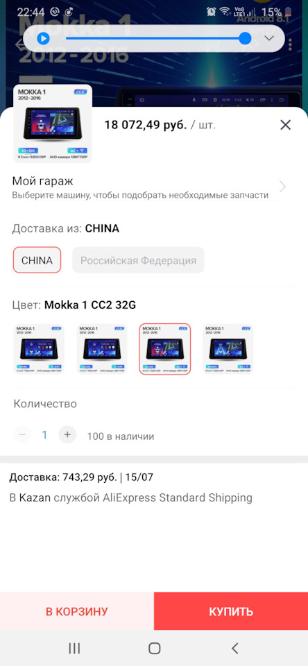

Сколько денег данная приблуда стоит и где покупал?
В Казани девайс-авто, контакты в личку скину если надо. Мне 26000 с установкой и гарантией в год обошлось за 2сс 2/32. Сейчас китаезы цены чуть подняли
По ценам они обалдели вообще, на опель мокка, тот же самый майфун, стартует от 9,6 т.р.
19… за ту же версию
