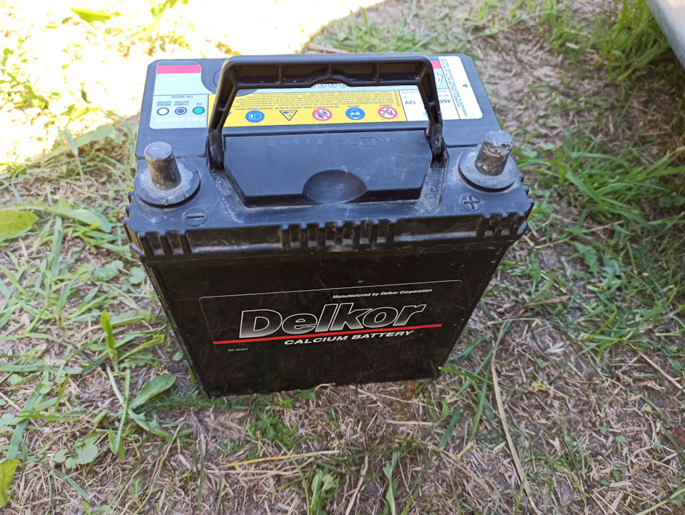

Купив машину, знал, что не работает кондиционер. Как обычно думал, что надо всего лишь заправить и все…Но ни тут-то было. На улице жара наступила +30, срочно нужен холодок. Приехав у мастеру и заправив кондей газом — эффекта ноль. Мастер сразу же сказал, что дело не в заправке, скорее всего ты попал на ремонт, т.е. компрессор, муфта и т.д! Муфта не включалась, я еще до заправки догадывался про то, что что-то не то, но не придал этому значению. Кстати перед этим специально проверил предохранители на кондей и муфту- они исправны. Мастер откачал фреон обратно, деньги не взял, сказал езжай к электрикам или в сервис. Я конечно растроился, тем более был предпраздничный день 11 июня. За выходные в деревне скачал "Руководство по эксплуатации" и начал изучать систему кондиционирования. Кстати у меня все-таки имеется какой-никакой опыт с машинами, и девиз такой — НАЧИНАЙ С САМОГО ПРОСТОГО. Так, предохранители проверены, теперь на очереди реле, тем более про них в мануале много написано, но где они находятся ни слова — где-то под капотом. Но гугл в помощь — должны быть под аккумулятором. Так и есть. Снимаем Акк
-ор, справа под фарой коробочка (см фото 4) — там и находятся ДОПОЛНИТЕЛЬНОЕ РЕЛЕ №1. Всего 3шт, но мне нужен был на муфту. Вытаскивал очень долго. т.к. неудобно. Итог — реле не рабочее. Снял такую же реле (под рулем) на дальний свет и поставил на место включения муфты. Реле защелкало — и это радовало. После выходных приехал опять на заправку — все ОК. Кондей холодит как надо. Рад очень, и пока без дальнего света. За заправку, что-то еще почистили, продули —

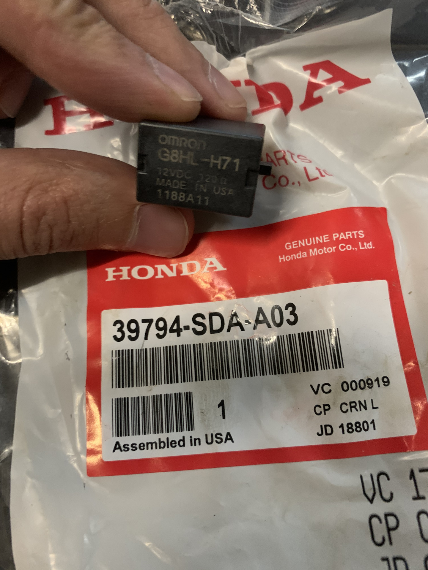

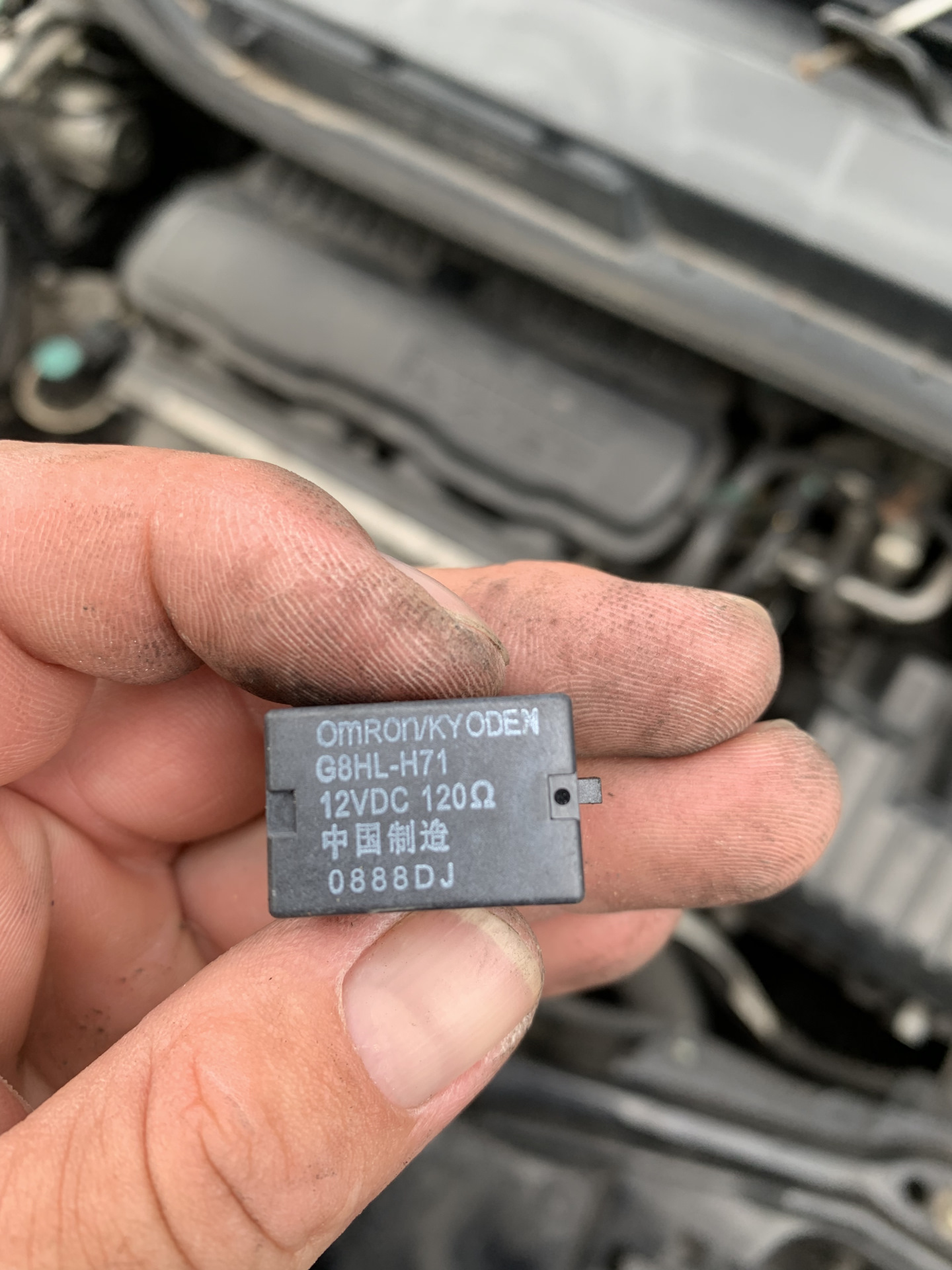

фото реле добавил, позже реле заказал с Али-экспресс, там они копейки стоят, заказал сразу несколько, про запас.
lindros88
Такое? Или они все одинаковые?
у меня китайские были, у тебя наверное дорогие.
По 550 вроде
я 75 руб.
