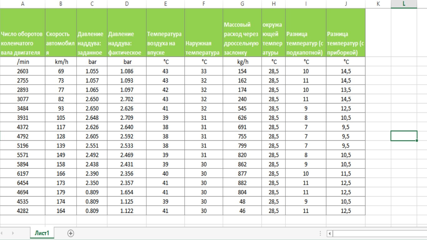

В личку написало несколько человек по поводу китайской копии wagner.
Обещал сделать замеры. Спасибо dreikon за подробную инструкцию
ВОТ ТУТ

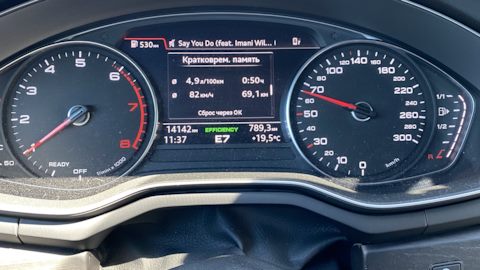

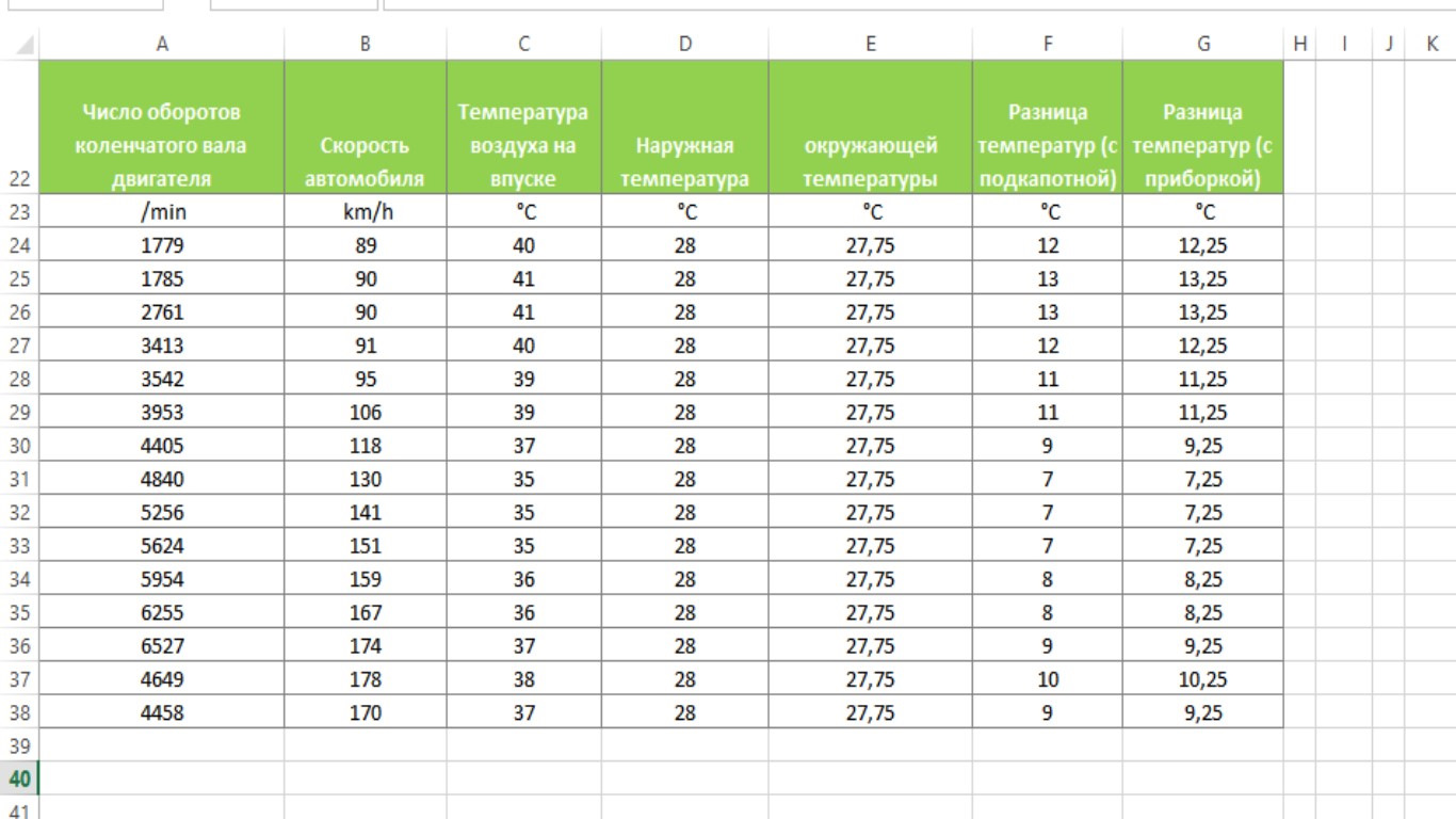

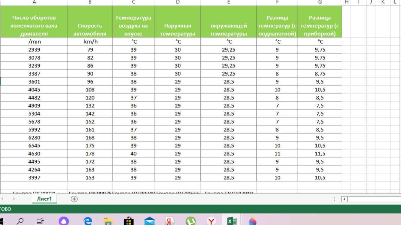

Исходные данные:
А4 B9 2019 2.0 quattro
пол бака 100 лукойл

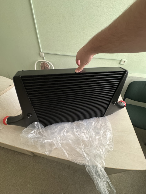

Китайская копия интеркулера WAGNERSTYLE
1-й замер не совсем корректен, тк большая разница между подкапотной температурой и температурой на приборке. Но все равно выложу. Ориентироваться лучше на 2-й и 3-й замеры.
Вывод = оно работает и можно брать. Да, у меня цифры чуть похуже, чем у dreikon, но и условия немного разные. Еще раз сделаю замер, когда будет не такое пекло.

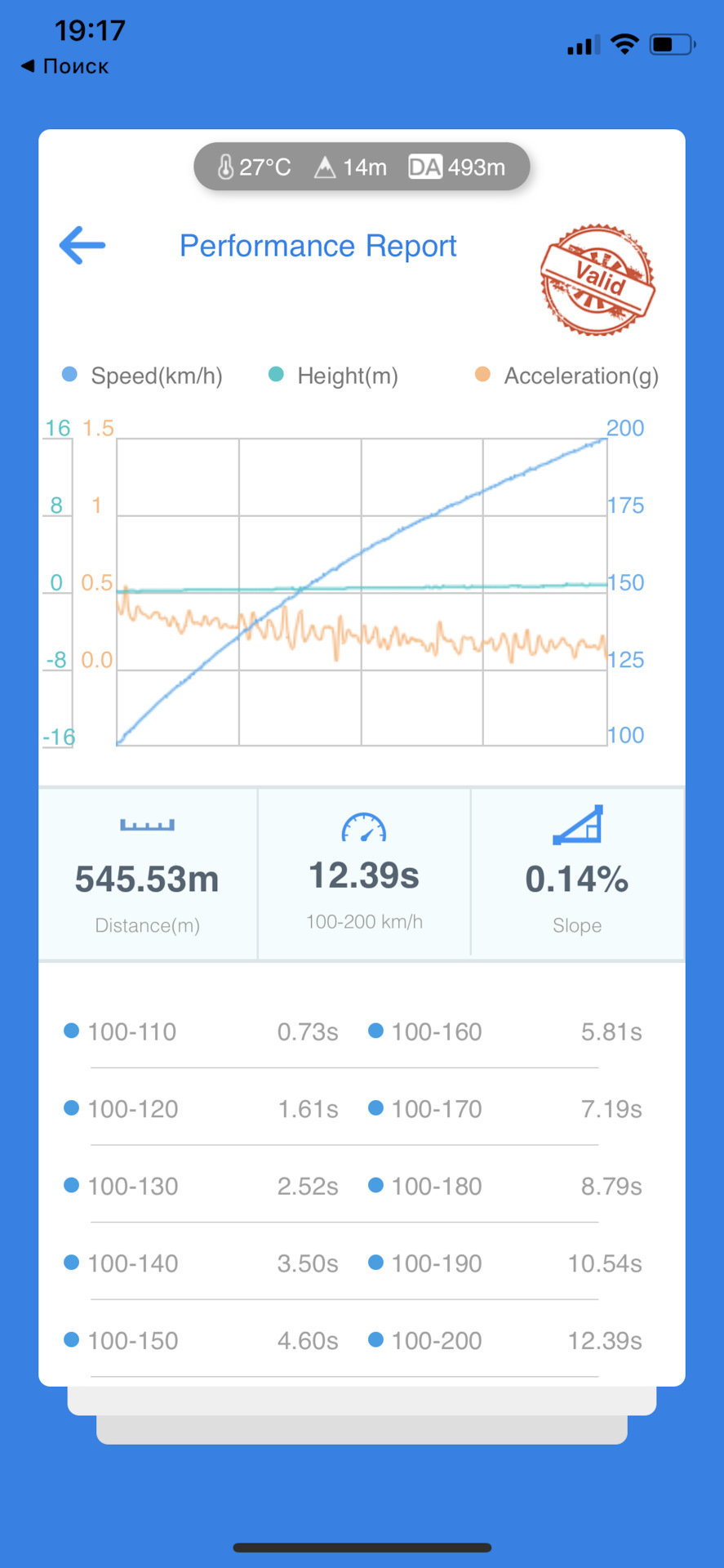

Ну и бонусом шлепнул 100-200. В +30 никто не ставит рекорды, но попробовать нужно. При +10 легко будет из 12 ехать. А у меня самые тяжелые штатные диски и резина. Плюс музыка и шумка.

Что получилась разница с новым кулером + — 2 °С. на впуске ?
Из за этого ставят увеличенный кулер Вагнер?

Ниже +10 на 98 карте едут низкие 11 100-200.
Зависит не только от температуры на впуске. Много факторов влияют на динамику. На этом кульке температура растет, а не стоит на месте, как на ориг Вагнере
Софт, вес авто, качество топлива. Погодные условия: влажность, температура, атм. давление, ветер. Неподресоренные массы, качество дорожного полотна и резины, уклон. На представленных логах не увидел существенного прироста температуры.
Добавлю сюда — лобовое сопротивление, точки переключений, тех.состояние автомобиля. Все правильно, тогда при чем тут первое сообщение, про одинаковые результаты динамики разных авто, при температуре ниже +10.
Я не говорил про существенный рост температуры, я сказал, что она растёт.

На пару месяцев пораньше бы пост) 100-200 огонь в такую погоду!

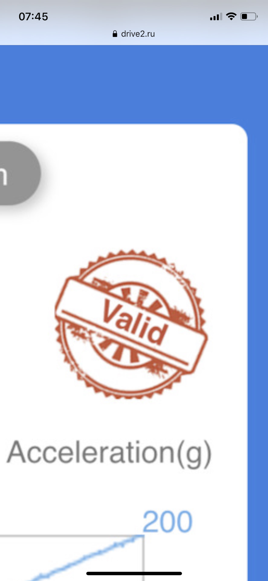

Огонь огонь. Dragy даже сам пишет в правом углу, что ВАЛИТ
Драги в шоке, что так бодро поехала ;)
