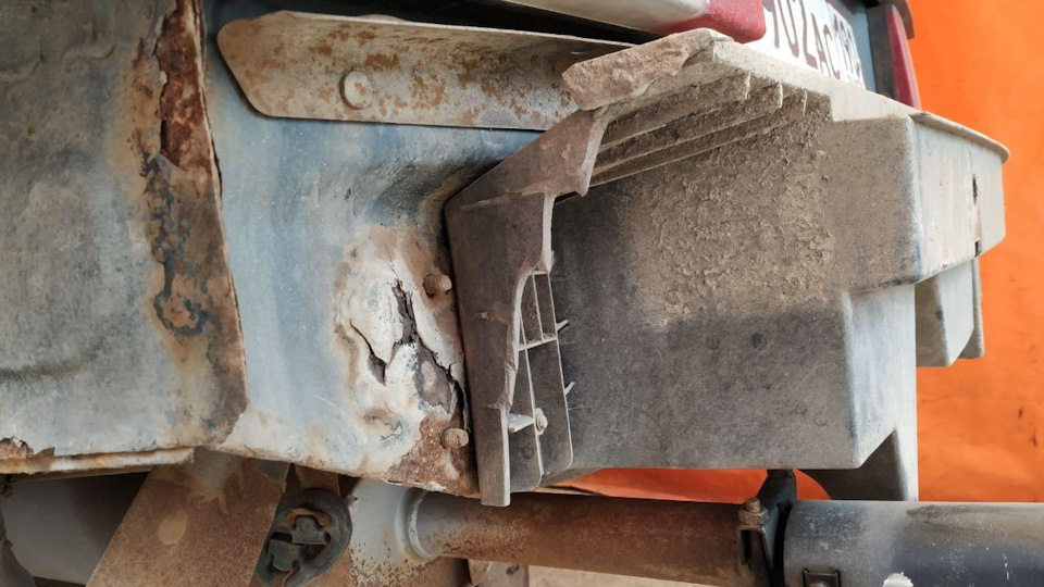

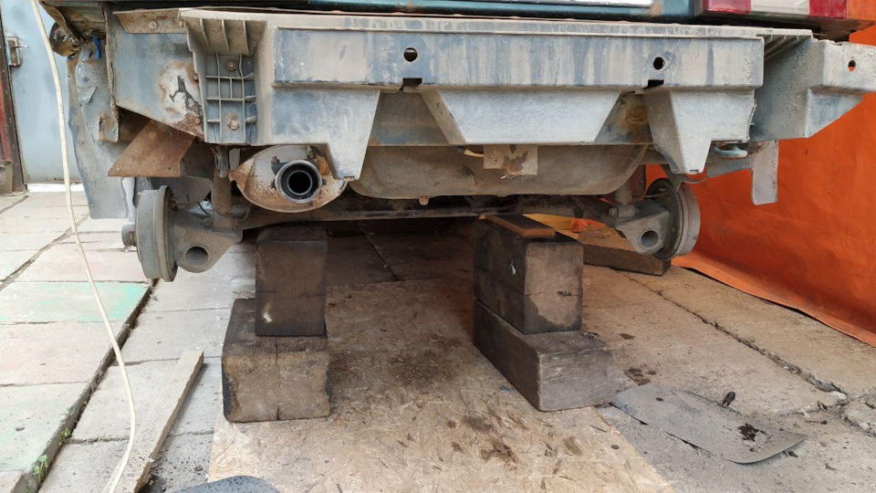

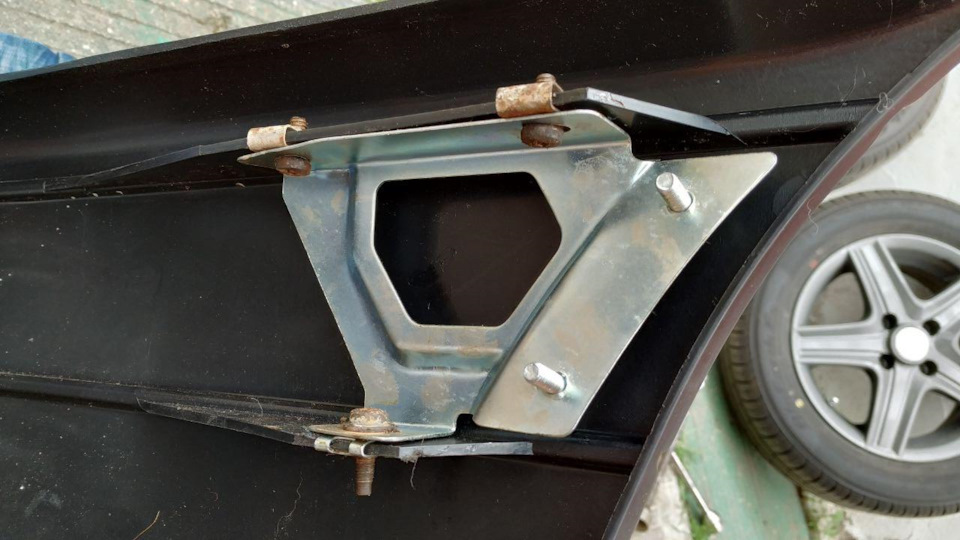

Крепится он на боковых кронштейнах, и на 4х болтах в пластиковом демпфере.
Проблема установки была в гнилых крыльях. Кронштейны крепятся гайками на приваренных шпильках, которые продеваются в отверстия на крыле. Которые в свою очередь проржавели. Так что пришлось наваривать латки и попутно замазывать пушсалом (и прочей жижей как я люблю говорить=)). Но в итоге если не учитывать зачистку и сварку, то задний бампер меняется довольно быстро. И да кронштеный конечно же из обычно жестянки, и пришлось ехать их покупать, заодно взяли передние, они прям комплектом продаются.
