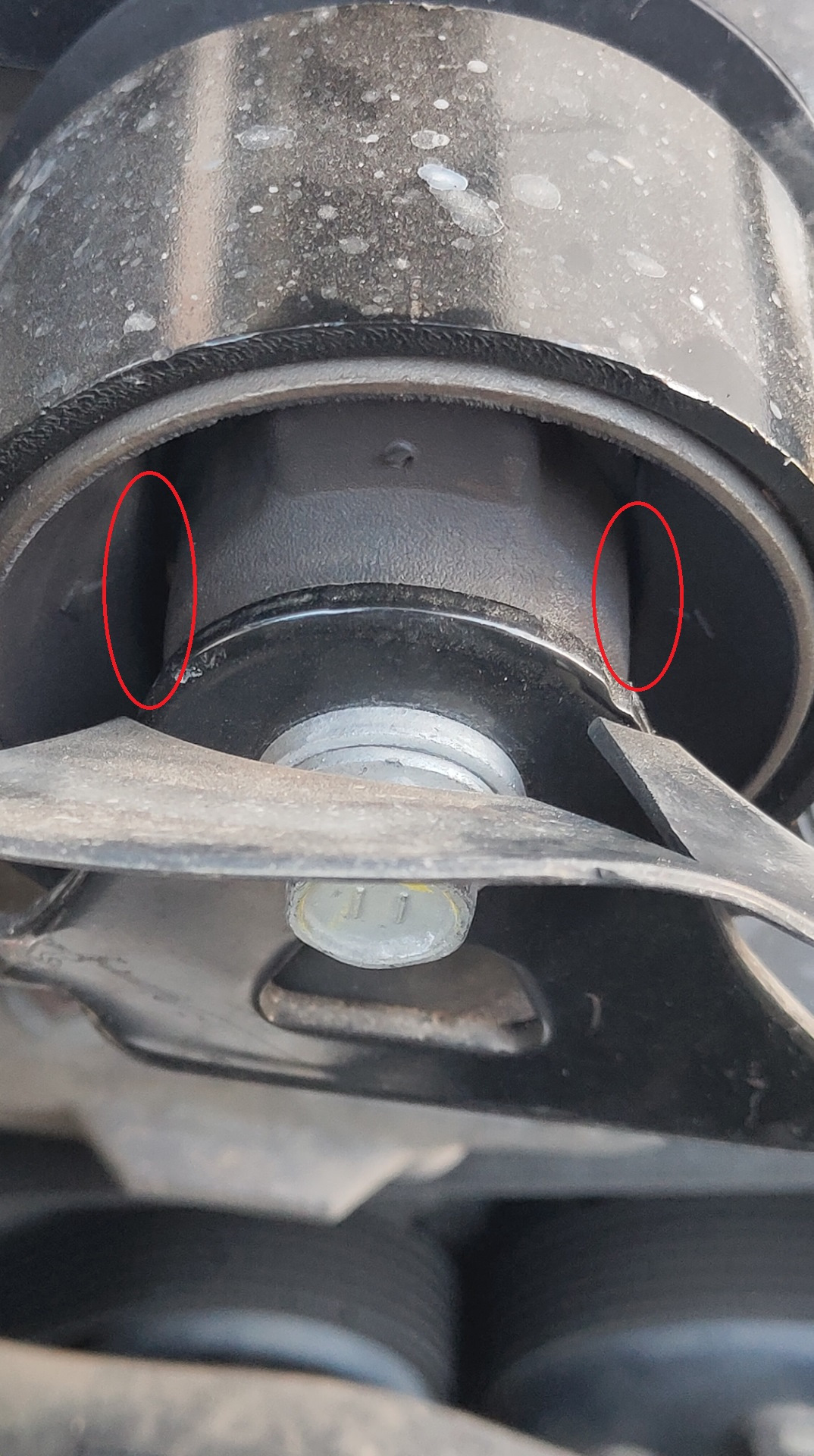

Была сильная вибрация. На сервисе приговорили "предположительно" правую подушку. Был выбор брать новую или же контракт. Выбор пал на второе. Связался с sashanovikk, были в наличии все подушки. Т.к. верхнюю прошлый владелец менял года 2-3 назад, решил взять все нижние. Дождался, поменял и…чуда не произошло… Вибрация уменьшилась, но процентов на 20. Все же решил проверить, как там себя чувствует верхняя подушка. И оказалось, что там был разрыв (и почему мне не пришла в голову мысль глянуть ее первой).
Почитав, что многие хорошо отзываются об SATовсткой подушке, прикинув ее цену в 750р всего, решил попробовать. Установил, ослабил болты крепления к двигателю, завел авто, подергал передачи, чтобы подушка нашла свое место, заглушил, затянул болты. Завожу снова, переключаюсь, а вибрация не пропала. И тут мне в голову пришла мысль, что при расслабленных болтах вибрации почти не было. Думаю, а заведу ка я авто, поставлю на D коробку, затем попробую затянуть болты. Может хотя бы на D пропадет вибрация. Сделал. И да, вибрация на D пропала! Но самое интересное, что она почти полностью пропала и на R! Возможно сейчас опора стоит не идеально правильно, но вибрации нет уже больше полугода. А что еще нужно для счастья владельца Камри? ;)
