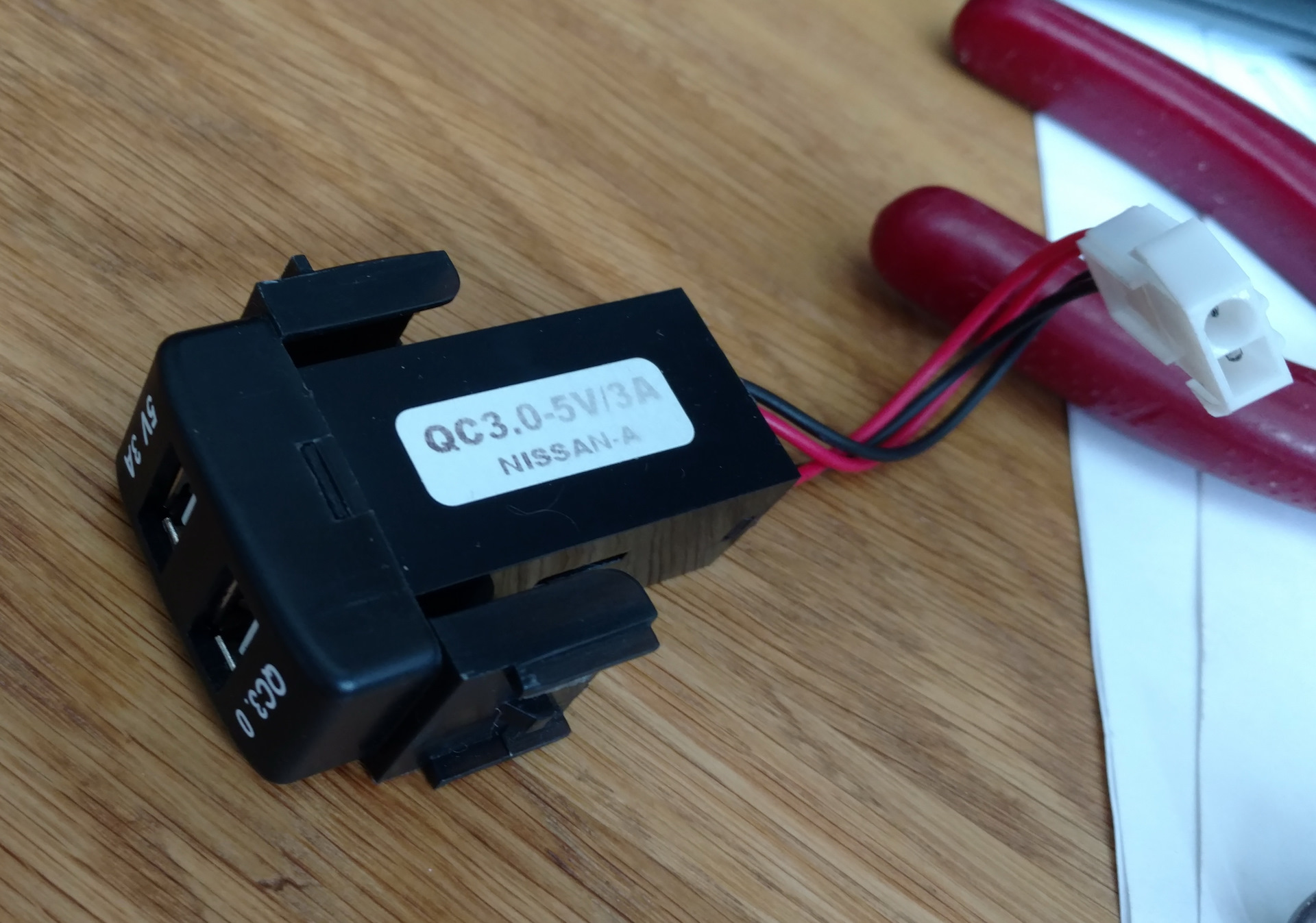

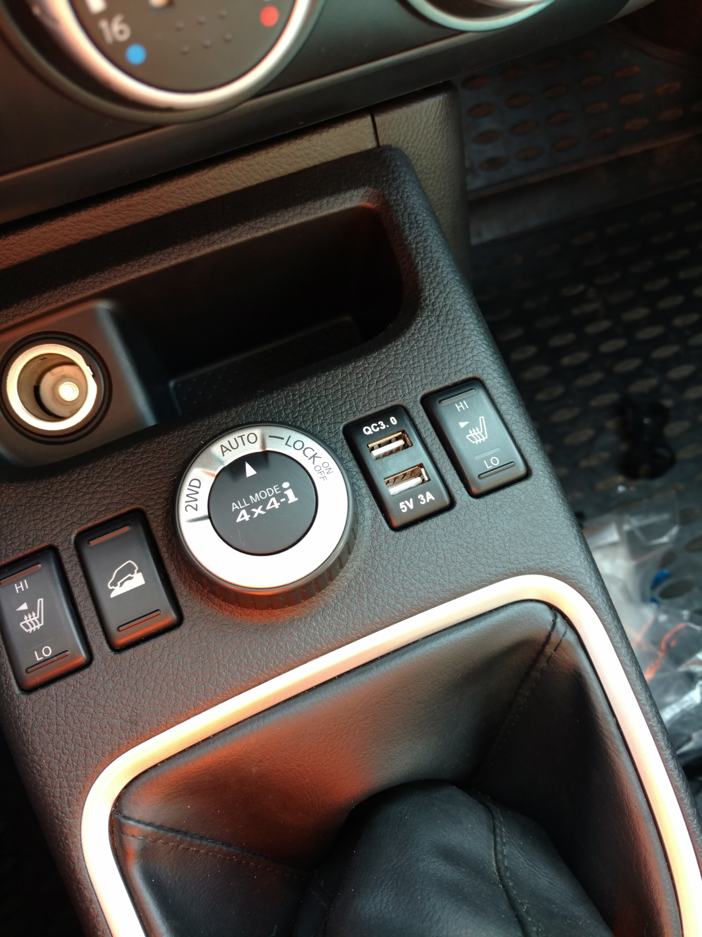

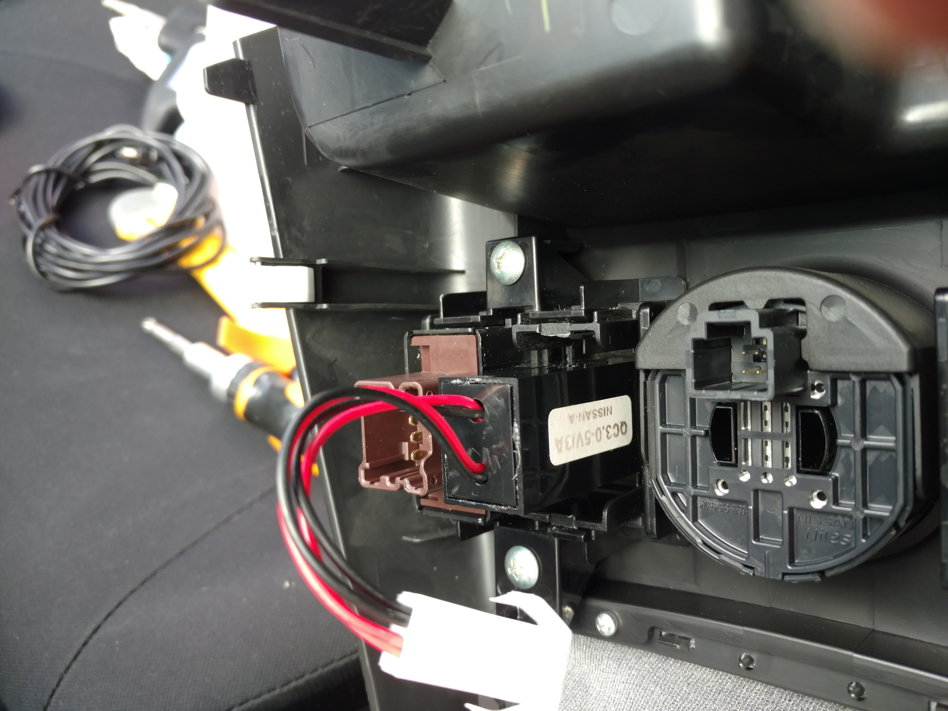

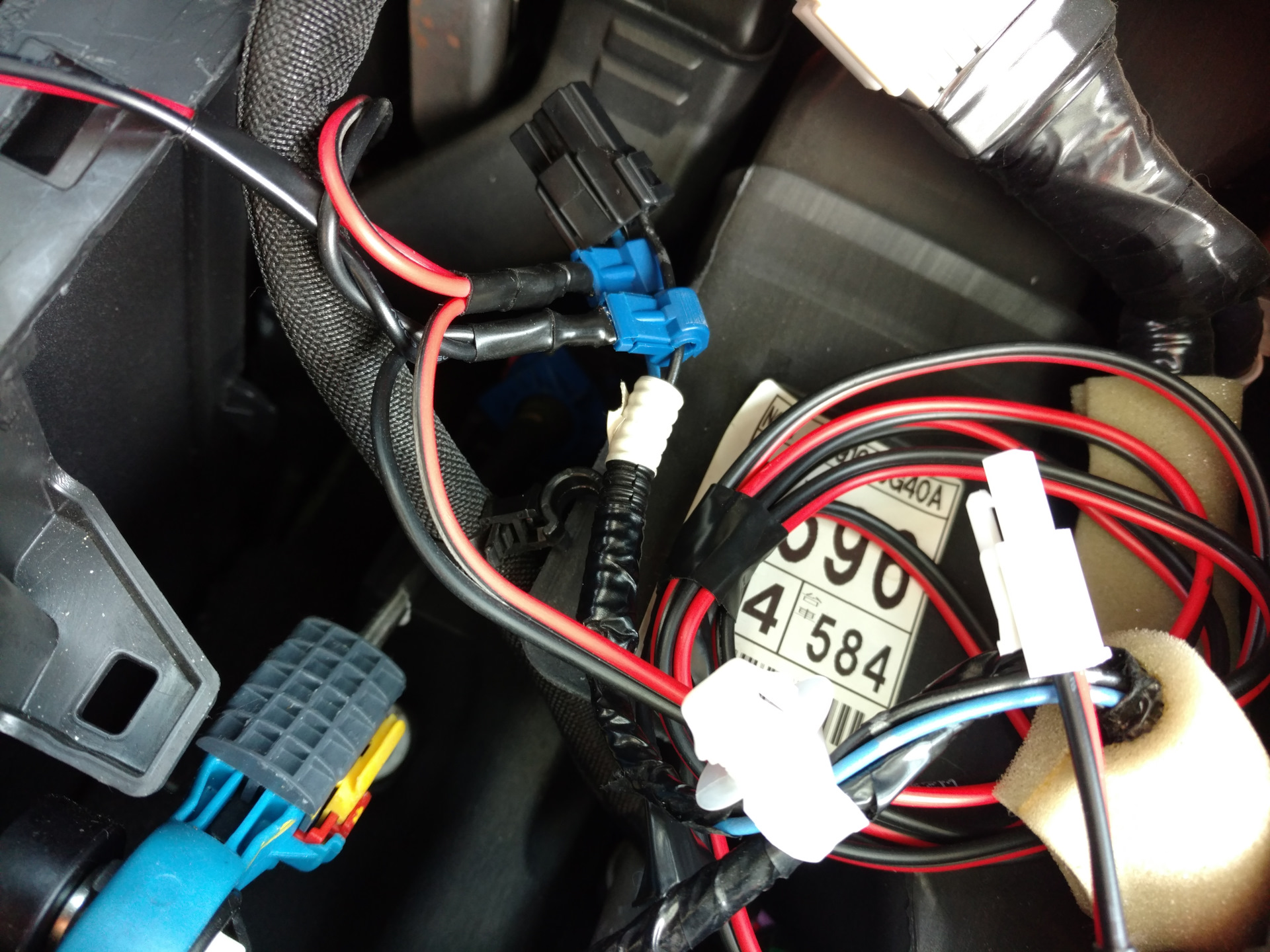

Установил usb розетку вместо заглушки. Куплена на Али взял напильник хотел что то допиливать, как многие писали, но вошла отлично без каких либо доработок.
Правда диоды перепаял на оранжевые + поставил фильтр из красной пленки, т.к. у нас в красный слегка уходит.
Подключился к проводке прикуривателя, коннекторами с Али же. Туда же подсоединил розетку для БП регистратора, вывел под рулевую колонку. И еще один конец для будущей подсветки бардачка или может задним пассажирам usb поставлю, если найду куда подключить подсветку.
Подскажите код заглушки прикуривателя, напрягает зияющая дыра.

А я поставил такую зарядку:aliexpress.ru/item/330081…042311.0.0.274233ed7fZDJ8
Между портами USB показывает напряжение бортсети.
Я пересмотрел все варианты, остановился на выбранном.
Красота! Вот если бы еще шторки на гнёздах были чтоб мусор не попадал тута. Может есть такие?
Есть с заглушками, но они уж больно паршиво сделаны в плане отливки и самой резины или чего там. Решил что так эстетичнее. Ну и пылесос в помощь!
Кайф, как штатная.
