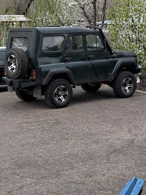

После ремонта карбюра осталось время светового дня, решено заняться арками и установкой колес. Начал с обрезания передней арки, там все оказалось просто, берем балгарку, режем, потом молотком подгибаем внутрь арку(далее будет установленны расширители, поэтому кромка нужна для их крепления), и на этом с передними заканчиваю, сзади немного не так, так как там еще есть внутренняя арка, которую приходится тоже подрезать, а так принцып тот же что и у передней, пилим стучим и готово. После резки арок поставил ранее купленные 33-и колеса BFGoodrich Mud-Terrain T/A KM2, все встало как там и было, после испытания все ОК, немного трет, но далее планируется небольшой лифт кузова на 5 см и этого впоне будет достаточно.
Конечно Геннадий не идеал по внешнему виду, но он же УАЗ, и процесс его модернизации еще в самом самом начале, ребята, все будет, но чуть позже))).
