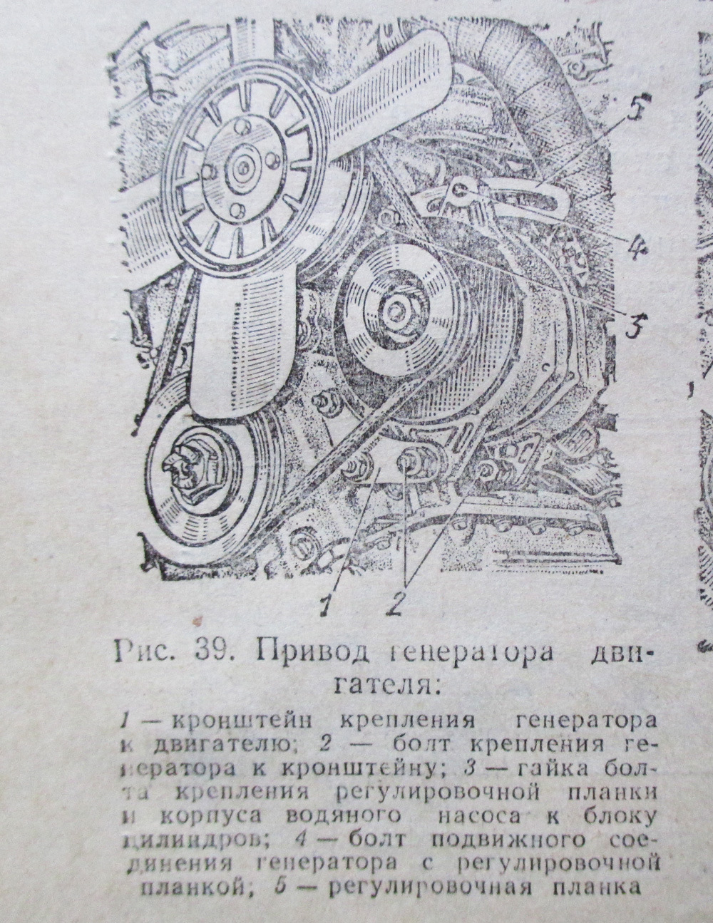

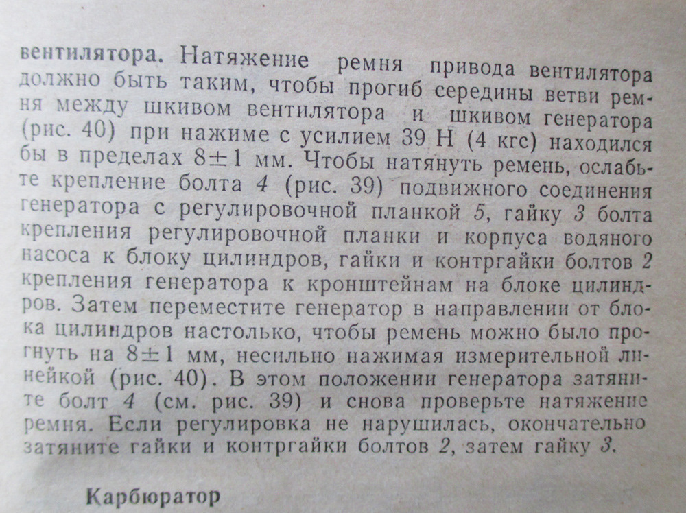

А вот нижнее крепление генератора меня в молодости озадачило. Я привык к "Жигулям", там освобождается верхняя гайка (хотя это можно сделать только специальным ключом), генератор сдвигается, после чего верхняя гайка затягивается. Попробовал на "Москвиче", да чувствую, что не поворачивается толком, даже при помощи монтировки. Ну ещё бы, ведь там каждое ухо прижимается болтом с гайкой, потом контрится контргайкой. И затянуто было так, что генератор не сдвигался с места. А вот порядок регулировки, описанный в инструкции.
Пришлось лезть под автомобиль и всё это отпускать. Потом я рассудил, раз есть контргайки, то зачем сильно прижимать ушко к кронштейну? Не гровер ведь. Прижал слегка, чтобы сохранить подвижность генератора. И зафиксировал контргайками. Теперь можно спокойно регулировать натяжение ремня сверху. Хотя по инструкции нужно и нижние гайки каждый раз затягивать. Вообще-то, в инструкции к "Жигулям" тоже требуется отпускать нижнюю гайку (там она одна), но у них совсем другая конструкция, я не помню, чтобы кто-то это делал.

Интересное выражение "несильно нажимая измерительной линейкой"
У каждого своё "несильно"
Это да… Но большинство людей ремень перетягивает.
Так вот в том и дело, я боюсь, тоже перетягиваю.
