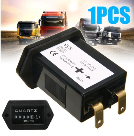

Шляясь, по всем известному, магазу, наткнулся на такое устройство
Фактически отсчет времени ведется с момента подачи 12 в (вкл. зажигания) до момента отключения 12 в (выкл. зажигания).
Есть еще такой же, где в основе принципа действия — вибродатчик. Единственный плюс — не требует электрического подключения, но из отзывов выходит, что они не совсем верно считают. Этот примитивен, но по крайней мере можно оценить время работы двигателя в часах.

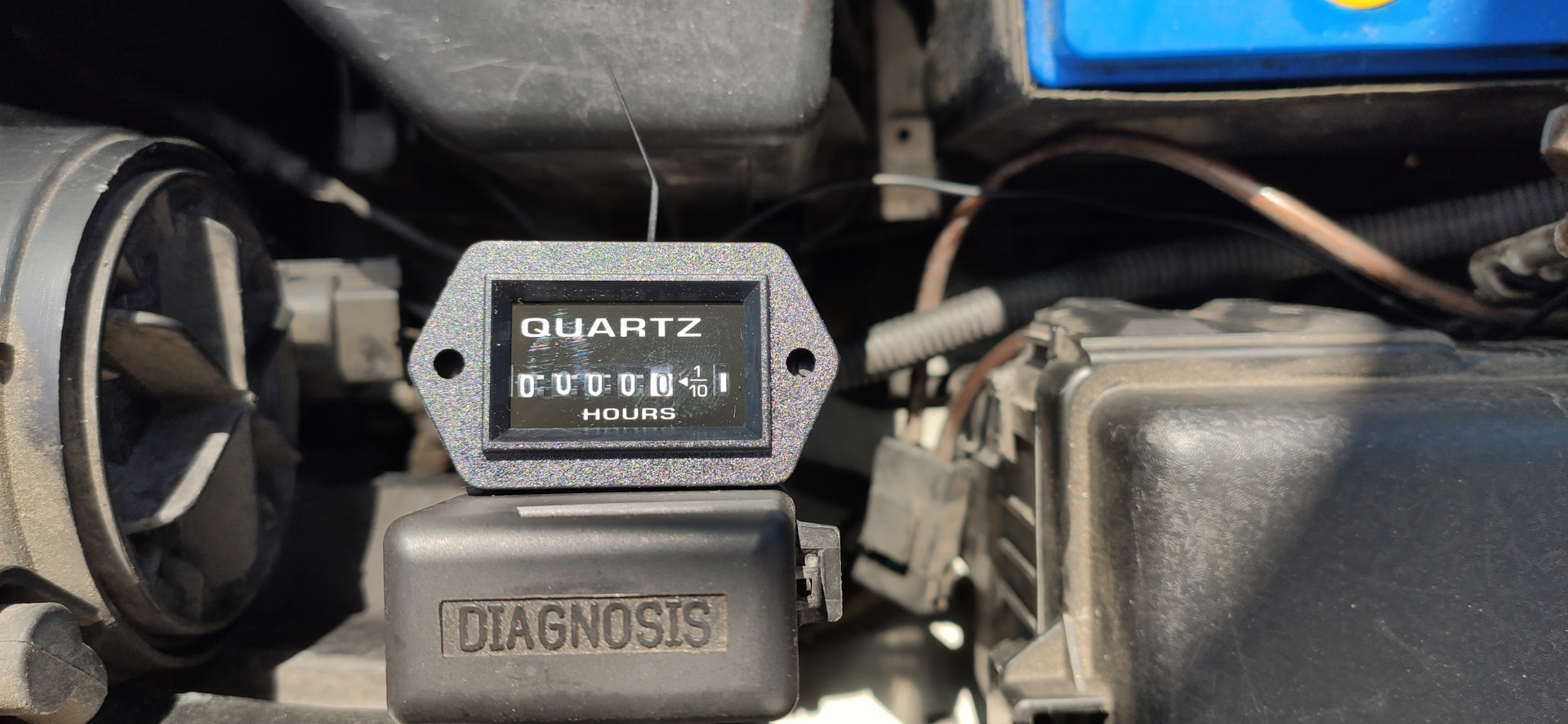

Все думал, куда его пристроить. Не нашел, пока, ни чего лучшего, чем такое расположение.
Вообще мест много, но надо придумать какое то крепление. Пока в гостях — будет так. Приеду домой, придумаю что-то по культурнее.

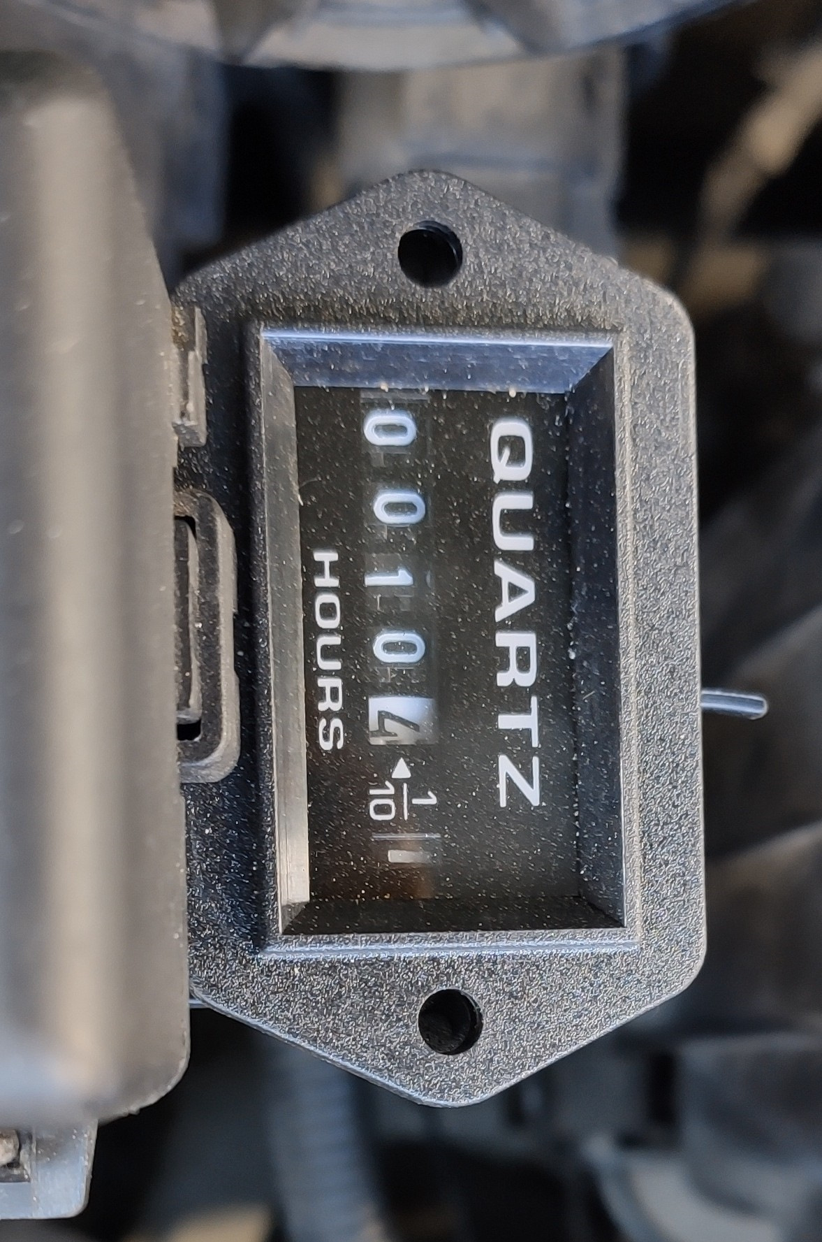

В крайней правой ячейке с периодичностью 3 сек. выскакивает и прячется белый прямоугольник.
Т.к примерно середина пробега до следующей замены масла, буду просто наблюдать. А затем, при замене, уже буду ориентироваться на конкретные данные.

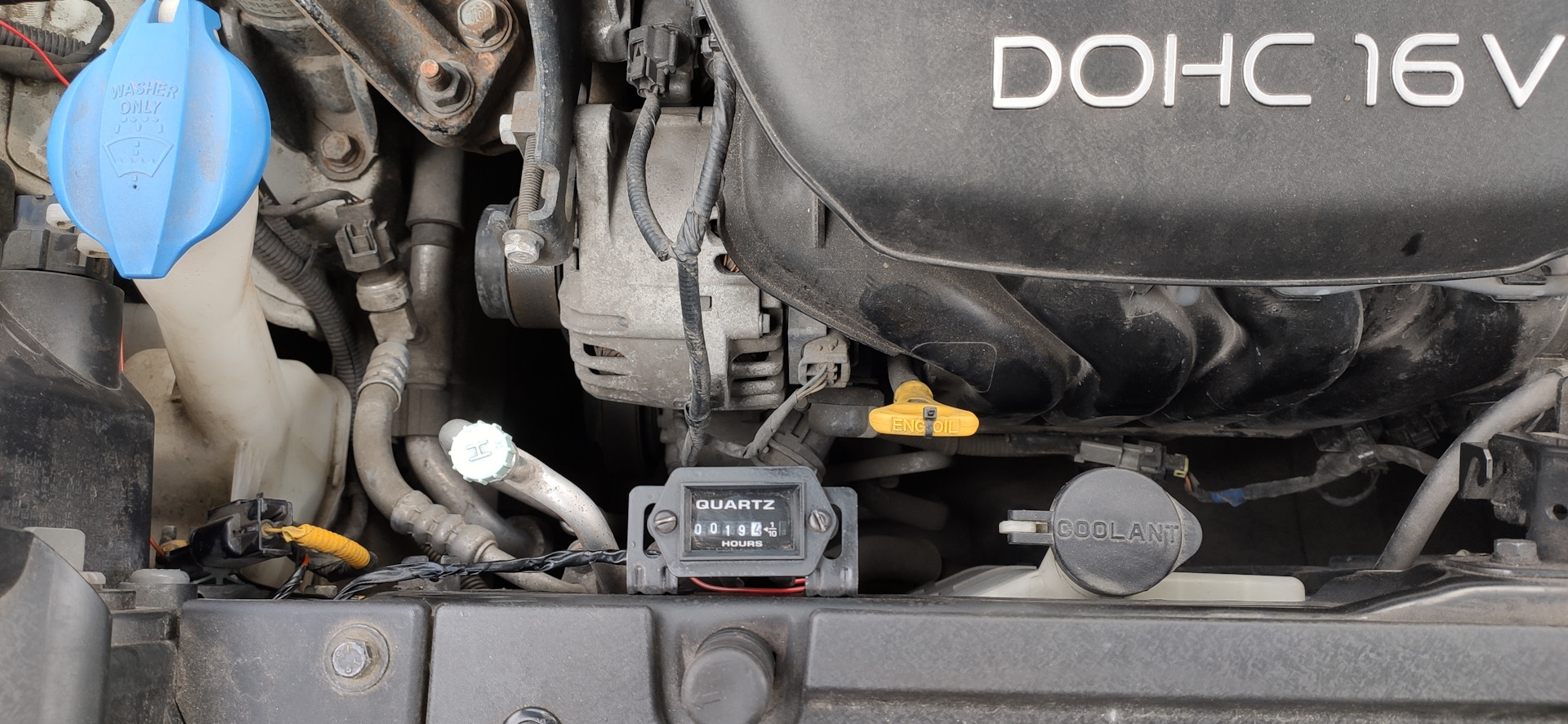

ЗЫ:
ЗЫ: из говна и палок сделал крепление и переставил в другое место, а то хомуты как то не по фэншуй.
Переподключил, т.к. тянуть от диагностического разъема было влом. Ближайшие 12 в при вкл. зажигания взял с фишки корректора фар (фиолетовый провод).

Прикольная приблуда, а куда подключили?
Там же, в диагностическом разъеме, верхний ряд, вроде 3 слева, где появляется 12 в при вкл. зажигания (розовый провод в жгуте).
Понял, спасибо 👍
