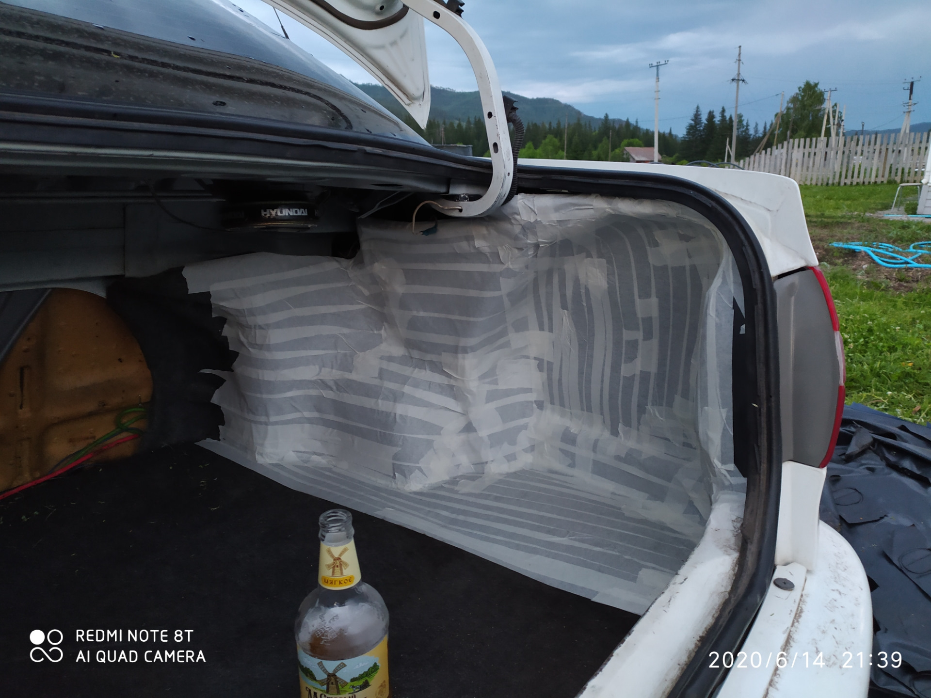

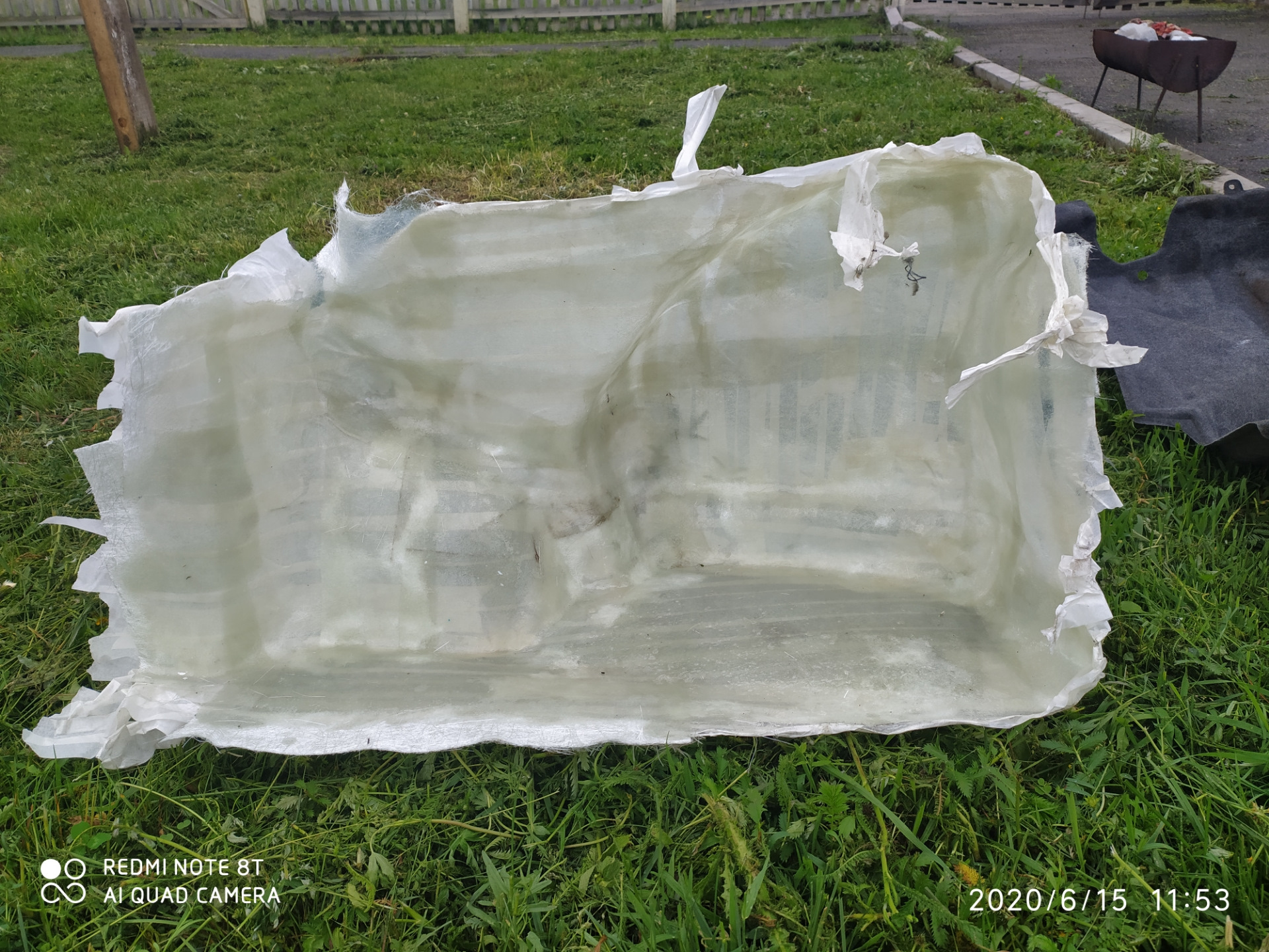

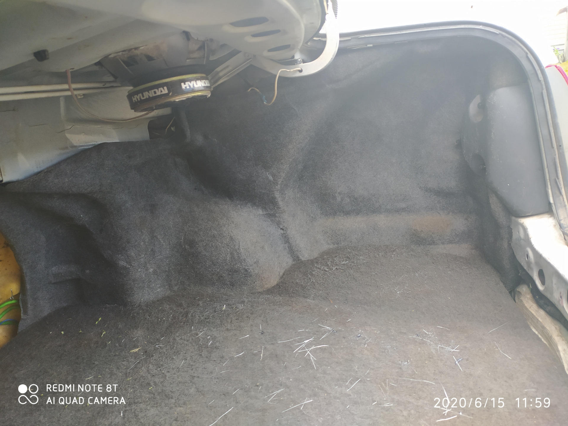

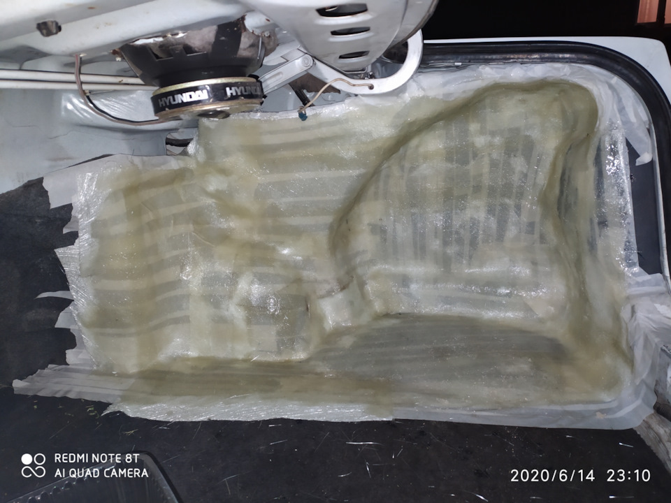

Решил сам сделать стелс сабвуфер в багажник, шифонер не сильно хочется. Купил смолы и стекломат
В связи с работой, изготовление саба остановил, продолжение будет позже
Комментарии 3
Блин. Тоже хочу такую тему сделать. Буду следить. Жду с нетерпением и можешь пожалуйста не много подробнее описать как это сделать? Что за смола?

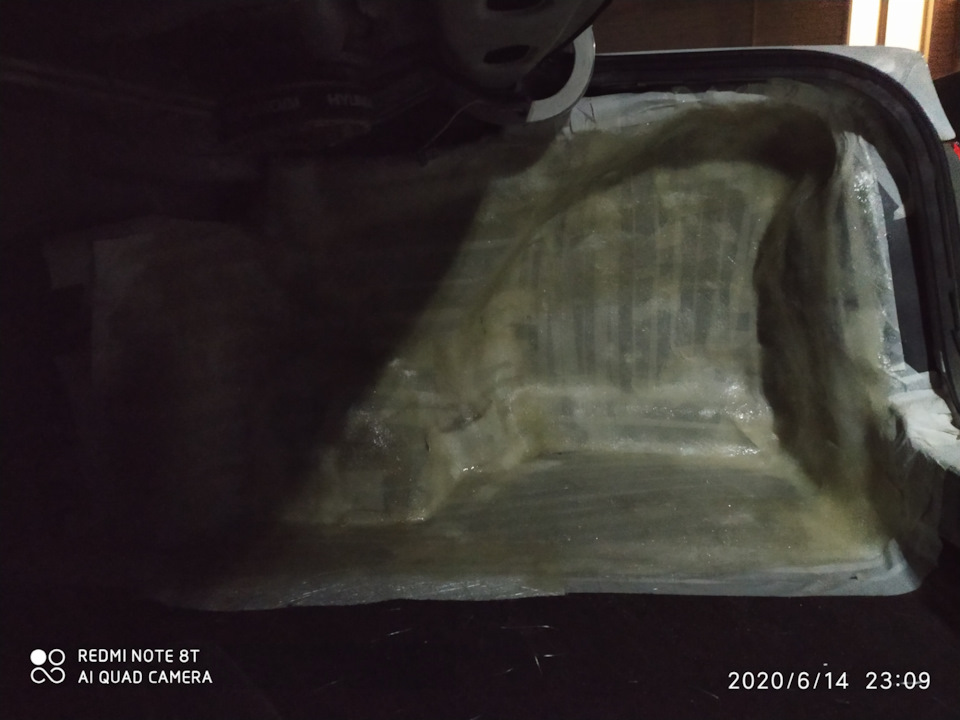

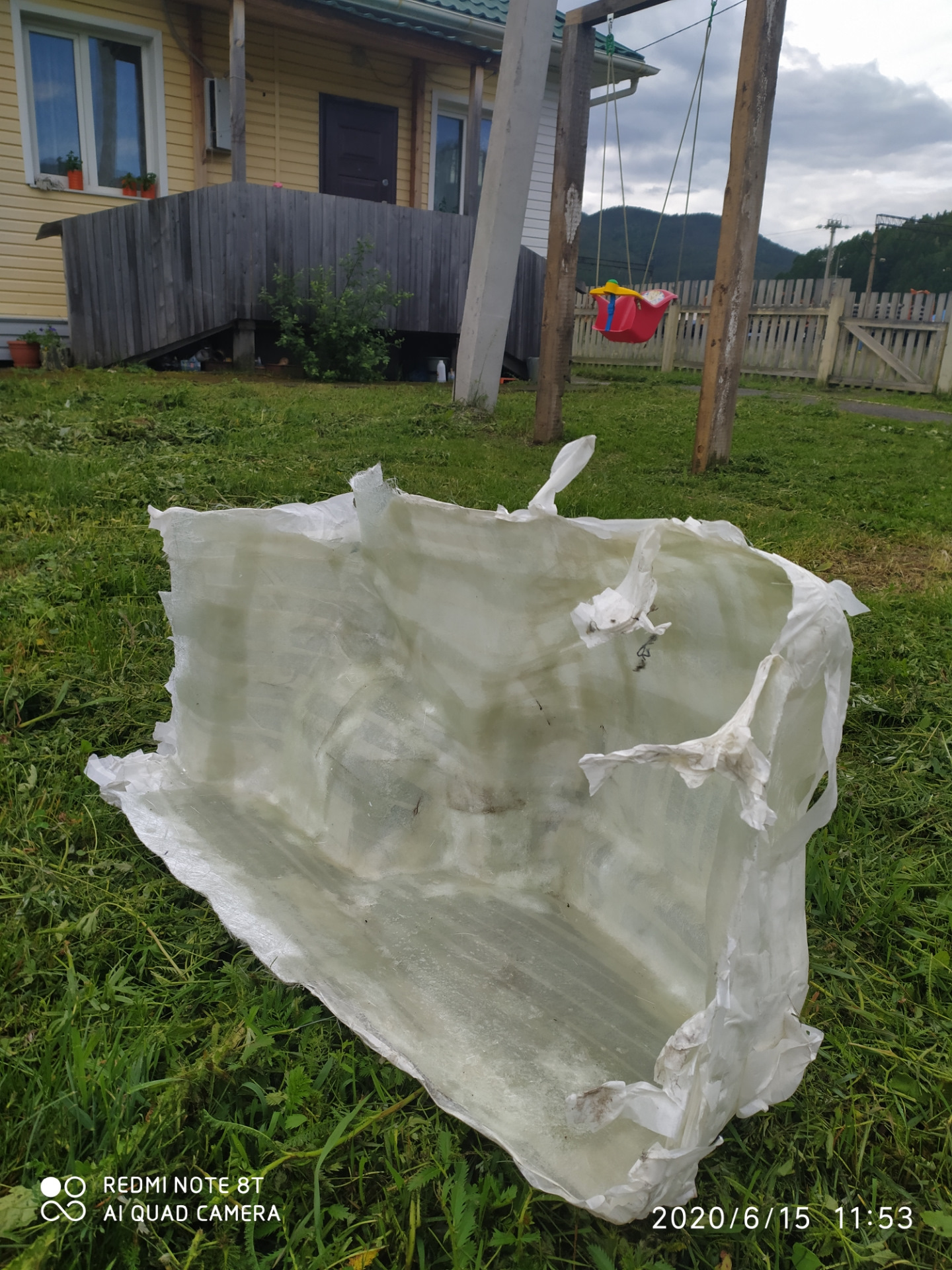

Полиэфирная смола, и отвердитель к ней должен быть в комплекте литр стоит 350-400 рублей. Искать нужно смолу у тех кто занимается автозвуком в основном
Понял спасибо. Просто обклеить малярным скотчем и нанести смолу. Попробую. Буду ждать твоей работы. Хочу повторить.👍🔥
