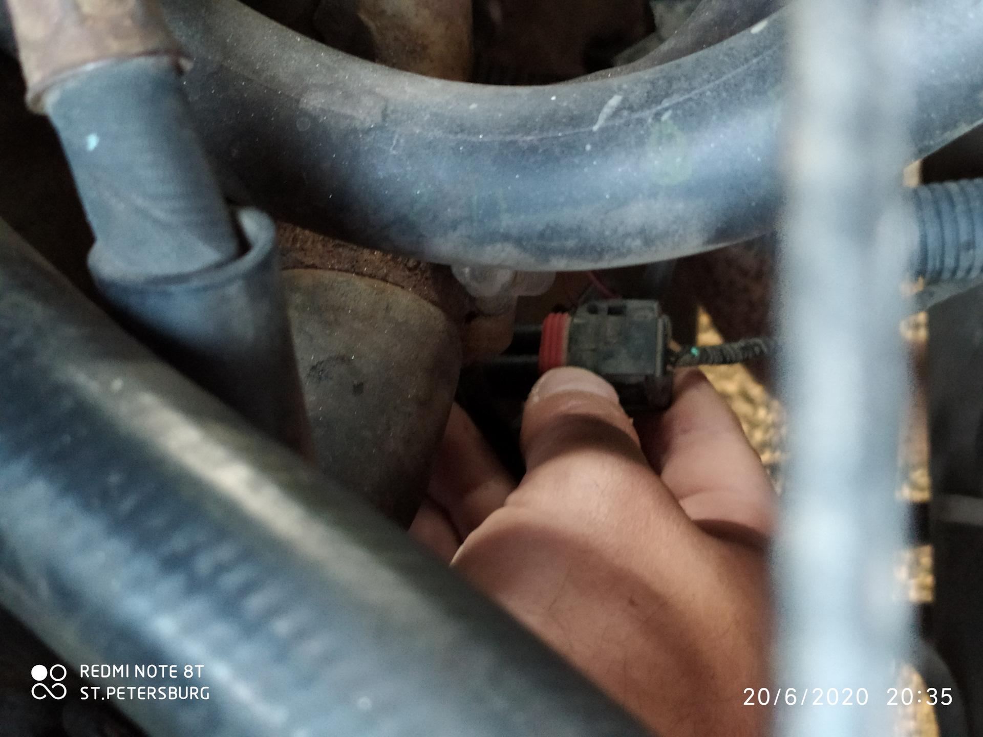

Снова ошибки, целый букет.
Ну последняя это скорее из-за того что аккумулятор снимался.
А вот с лямбой не понятно пока что… Я уже забыл сколько ей, месяца 3 вроде…
Скорее всего окислился разъем, дожди грозы, лужи и все такое )))
Это же Питер, детка =)))
Ждём пока остынет двигатель и коллектор. На улице на солнце +34…
Завтра ожидается +30 в тени, на солнце до +36 по ощущениям говорят будет как +40…
В машине и 5 минут не просидеть, сразу град пота…

Думаю, что в нагревателе траблы, реально окислился разъем. Прозвони в самом штекере соединение, а там видно будет. У меня вообще было лямб не запкскался ни в какую, постоянно ошибка нагревателя, 4 раза прозванивал проводку, все норм, а в итоге после 3х дней поиска причины оказалось, что обрыв "-" дорожки нагревателя в блоке ЭБУ
Проверю …

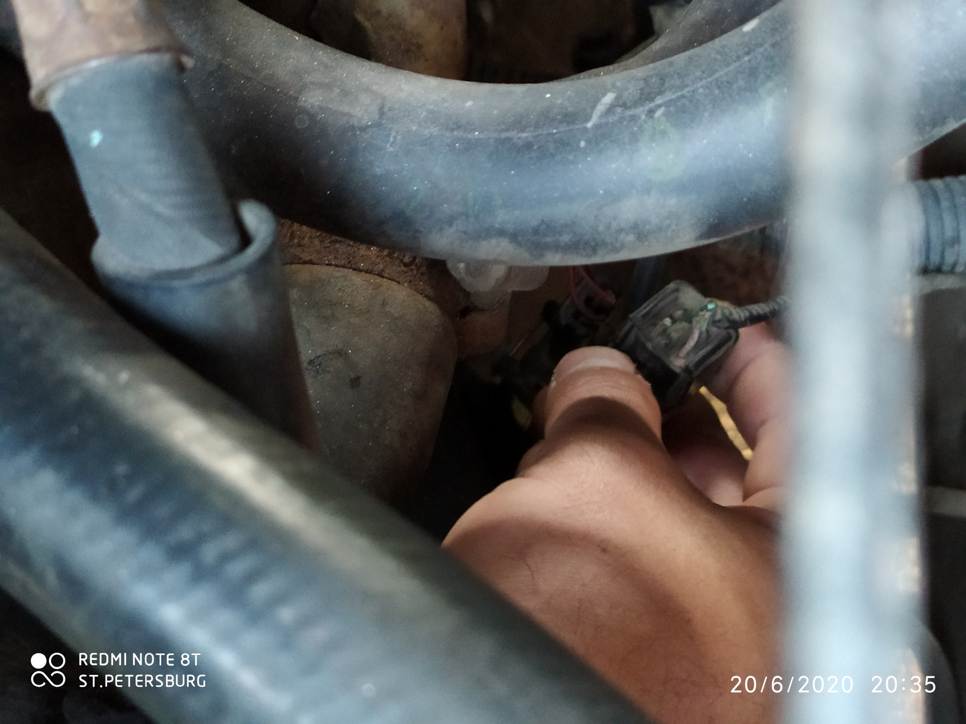

Вот и причина неработающей лямбы… Провода к разъёму заболели зеленухой )))
Что поменять ебу#ий разъем, придется лезть под машину …
А ты уверен, что причина в зеленухе?
И да, я на шестнаре сверху менял)
Да, там один провод уже оборван и два походу с друг другом замыкаются …
Причем два раза в сервисе снимали лямбу когда коллектор снимали и фламастер даже не увидел что там п***** проводке…
