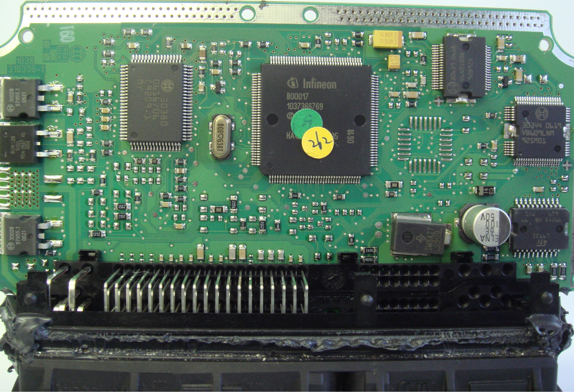

Автор таких инженерных проектов как j7esa(Январь7) и j73s(М73), sceptic, взялся за Bosch 7.9.7+
Аппаратно, БОШ вполне интересный блок:
-Производительный процессор, почти как на М73 (только больше флеш, но толку от этого нет).
-Присутствует отдельная микросхема обработки Датчика Детонации. Такое последний раз было на Январе5.1, а на Январе7.2 и М73 было слишком упрощено.
-БОШ удобней при покупке, чем М73 (не нужно искать, чтобы был «открытый»).
-Имеет довольно много выходов (9 выходов (+2 с доработкой), в том числе 7 ШИМ (+2 с доработкой)) Позволяет реализовать 5-6 цилиндров без существенных доработок. 8 цилиндров к сожалению ни как не сделать и 2го ряда форсунок так же не будет. Хотя в нем драйвер имеет выходы по 2.2А и сможет вероятно потянуть по 2 форсунки для ПП режима, например. Под МРХХ больше подходящих выходов, опять же без доработок.
Проект по Bosch 7.9.7+ получил название j79sx. По сути, это портирование готовой прошивки из проекта с М73. Бош так же получил все преимущества инженерного М73:
-Минимальные вмешательства с паяльником (только даллас впаять), в отличии от классических инженерников с кучей впаек дополнительной платы.
-ЭБУ не сбрасывает онлайн-настройки при выключении зажигания. Его не нужно перепрошивать на столе после каждых изменений (что актуально для любителей поэкспериментировать на своей машине).

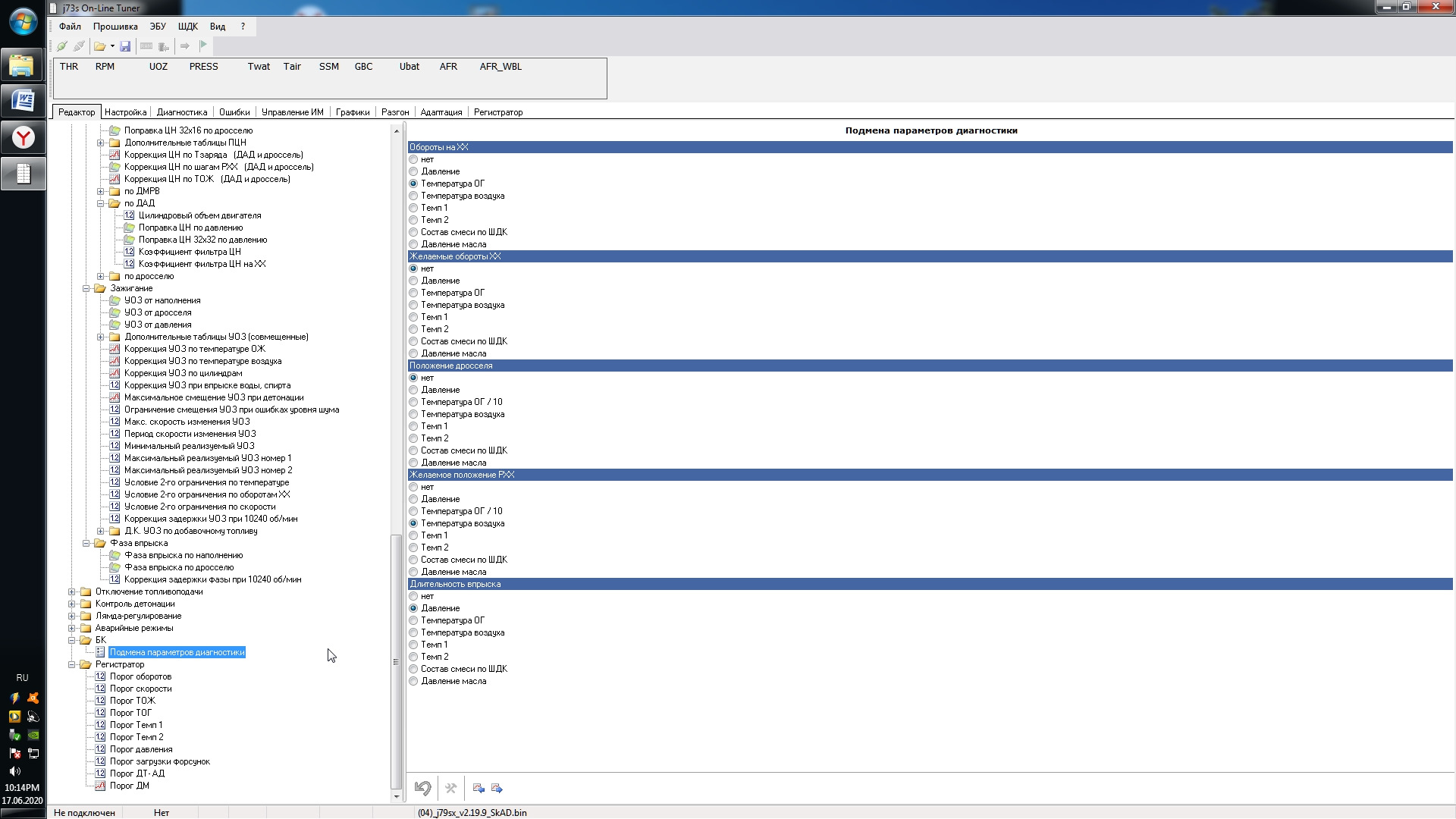

По возможностям самой прошивки, приведу скрины дерева калибровок. На словах, поддержка ДАД, Турбо, Дросселя, Настройка по Дросселю, по Давлению, по Наполнению, доп.датчики (да сейчас почти у всех инженерных прошивок функционал похожий, друг у друга плагиатят).
На сегодняшний день, разработчики сосредоточились на канале ДД, изучаем, пробуем. Совмещаем аппаратную настройку с программной.
