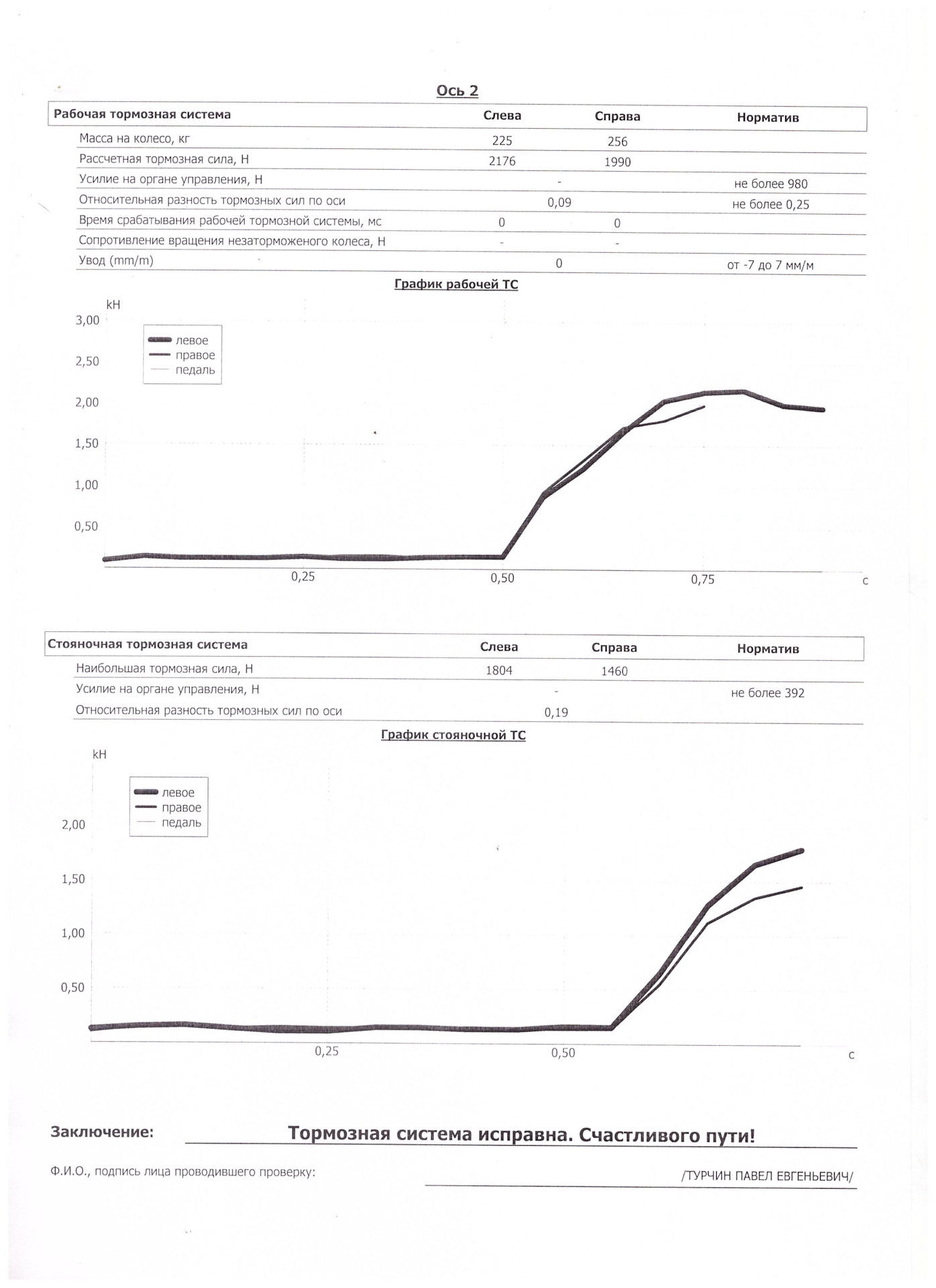

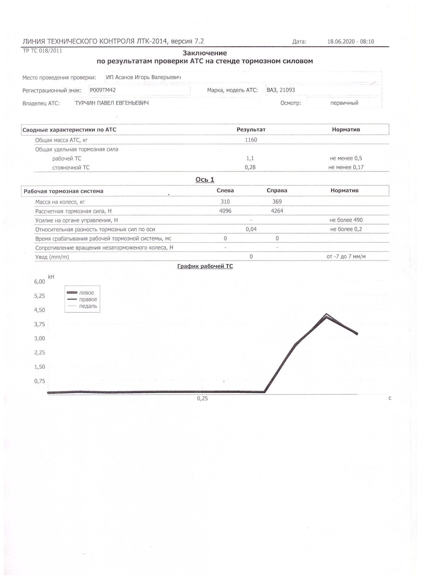

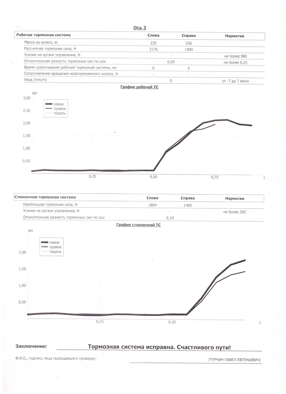

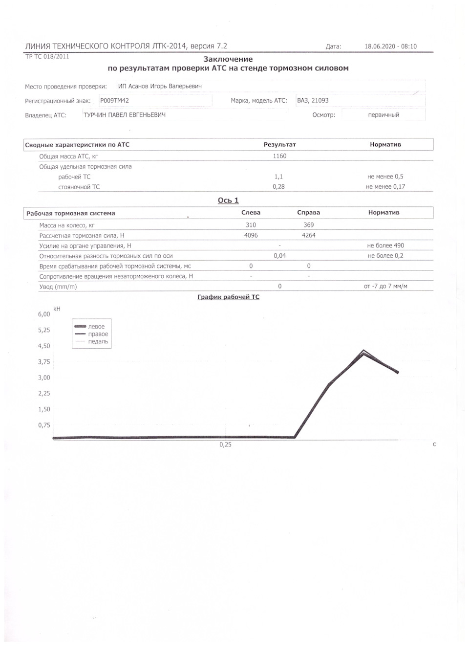

Несколько улучшил показатели, тот раз заехал "не подготовившись", машина до этого стояла пока я ездил на мотоцикле, плюс ещё попала под дождь, надо было перед проверкой хорошенько оттормозиться, прогреть-просушить задние механизмы.Сегодня перед проверкой хорошенько по оттормаживался, дал остыть и результат на лицо!У переда разница всего 4% и усилие возросло, задние показали разницу в 9%, вместо вчерашних 19%!
Следите за тормозами, меняйте вовремя колодки, диски, барабаны, не экономьте на запах, раз в два года меняйте тормозную жидкость, ни в коем случае не удаляйте "колдуна", тем более в Самарах с диагональной схемой, ручник должен быть всегда настроен и исправен, от этого напрямую зависит эффективность задних тормозов.При должном своевременном уходе даже старый 17-ти летний автомобиль, не оснащенный ABS показывает вполне неплохие результаты
