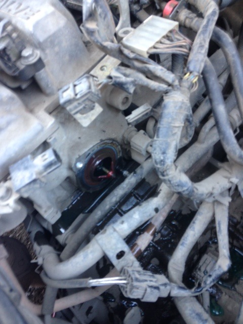

Надоело мне мерзнуть в авто и решил еще пару месяцев назад заменить термостат. Определить, что именно в нем была причина было не трудно. Об этом говорил долгий прогрев двигателя и быстрое охлаждение на трассе.
Замена была не сложной. Выкрутил два болта, зачистил поверхность от старой прокладки, установил термостат и прокладку закрутил потуже. Теперь в машине как в сауне :)

А прокладку новую поставил?
Ага. 50 р
Ну и хорошо, а то в записи нет про нее ни слова, я подумал, что ты без неё крышку воткнул. )))
"установил термостат и прокладку закрутил потуже" типо новую :)
Значит 2 мне за внимательность.
Не стал заморачиваться, взял герметик красный, намазал, дал подсохнуть и алга. Полет нормальный
На века :)
